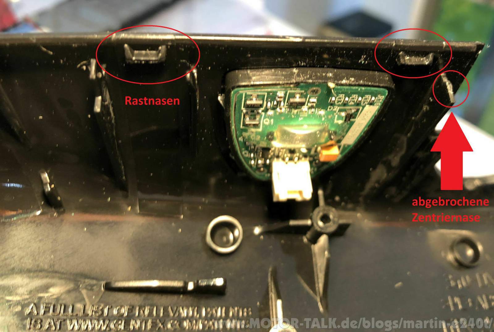

4. Innenspiegel zerlegen:
4.1 dabei mit einem Kunstoff-Montagekeil an der Unterseite (fängt man an der Oberseite an bricht man zu 99% eine der beiden Zentirernasen ab) am Spalt entlang das Gehäuse (den hintern Teil) aufhebeln und nach hinten abhebeln;
wenn man sich die Rastnasen auf den Fotos ansieht ist klar, wie man vorgehen muss;
[Spiegelgehäuse][Spiegelgehäuse]

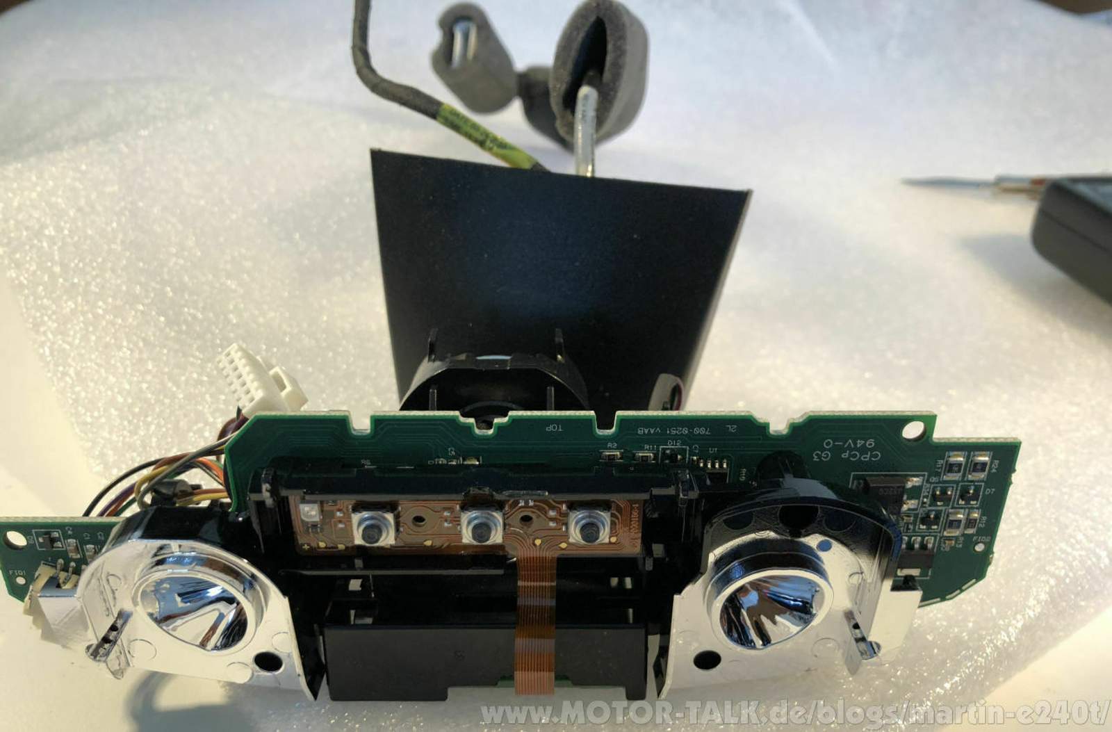

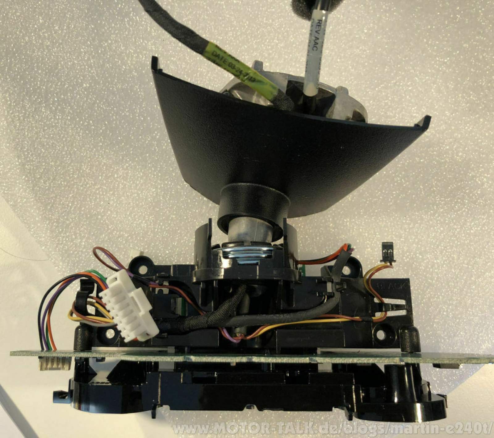

4.2 Glas und Hauptplatine abstecken - ebenso die beiden Mikros;
4.3 die 4 Schrauben entfernen und das Innenteil herausnehmen;

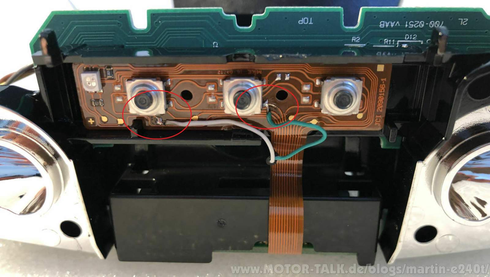

4.4 die beiden Adern durch den Spiegelfuß fummeln und an eine der 3 (ich nahm die mittlere Taste) anlöten;

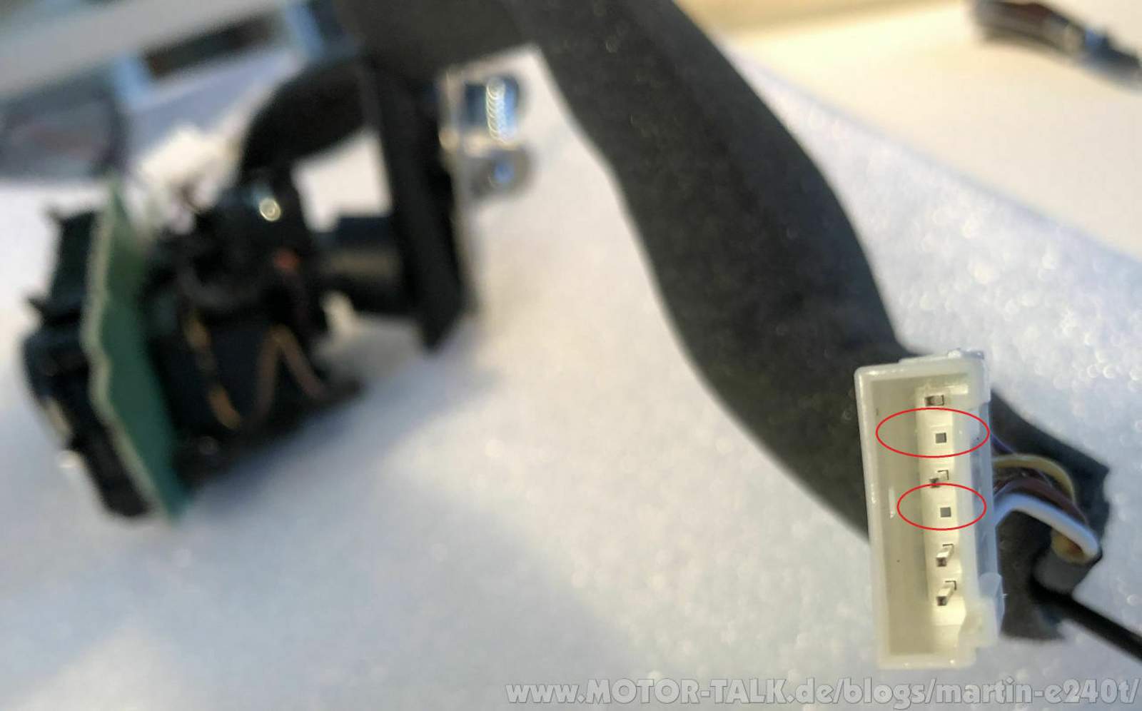

4.5 bei mir war einer der Spiegelstecker, der NICHT in die DBE gesteckt wird, nicht voll belegt (2 von 6 Pins frei): hier habe ich mit den obigen Kontaktstiften die anderen Enden der beiden Adern angeschlossen;
sollte es je nach Ausstattung keine freien Steckerkontakte mehr geben muss man sich mit einem zusätzlichen Stecker-Paar behelfen.
[Spiegelstecker][Spiegelstecker]

5.1 zwei adriges Kabel an den Taster des Handsenders anlöten;
[Spiegeltasten][Spiegeltasten]
