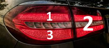

Der Kombi hat aber ggü. der VorMoPf-Lousine den Vorteil, dass er geteilte Rückleuchten hat, welche technisch gezwungen separat angesteuert werden müssen. Zusätzlich zeigt ein Blick in den Schaltplan, dass die äußeren Segmente auch noch getrennt angesteuert werden.
Somit hat man 3 voneinander unabhängige LED-Felder je Rückleuchte, die man getrennt ansteuern kann - theoretisch.
*LED-Felder S213**LED-Felder S213*

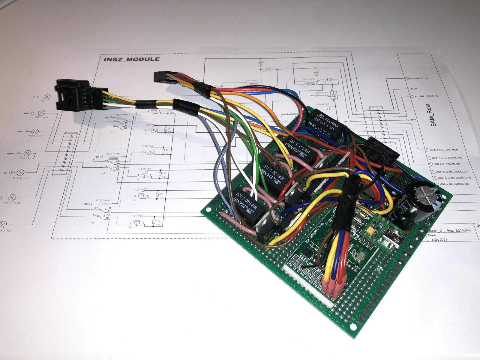

Also musste eine zusätzliche Schaltung entworfen werden, damit die LEDs frei ansteuerbar sind.
Ein C-Control-Board mit einem ATMEGA32-Prozessor bildet dabei das Herzstück und erlaubt mit Hilfe von ein paar Relais und MOSFETs, dass alle nur vorstellbaren Lichtspiele basierend auf den 3 ansteuerbaren LED-Feldern je Rückleuchte via USB programmiert werden können.
Das Modul ist FailSafe, dh. sollte das Modul oder seine Spannungsversorgung ausfallen werden die Rückleuchten-Signale einfach durchgeroutet, so dass das Rücklicht nicht ausfällt.
Auch führt das Modul in Kombination mit der passenden Codierung (siehe unten) zu keinen Fehlermeldungen im Kombiinstrument oder im Fehlerspeicher.
Das Ergebnis sieht man in diesem Video: https://www.motor-talk.de/.../Attachment.html?attachmentId=790915
Es ist nur eines von vielen programmierbaren Lichtspielen.

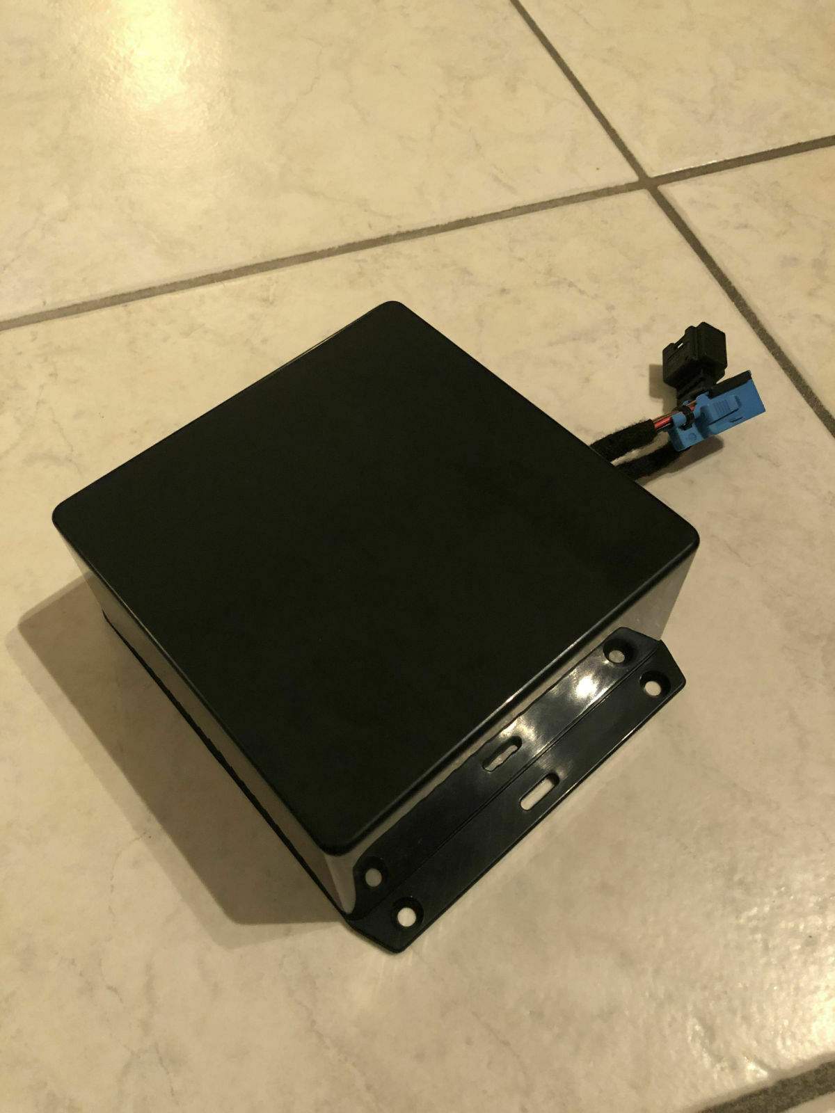

*Insz.-Modul mit Gehäuse**Insz.-Modul mit Gehäuse* *Insz.-Modul**Insz.-Modul*
A. Inszenierungs-Modul mit ATMEGA32-Prozessor
B. Stecker-Gehäuse A0005454630
C. Stecker-Deckel A0005459303
D. Stecker-Kontaktträger A0015455940
E. 8x Steckerpin MQS Buchse A0145452626
F. Buchsen-Gehäuse A1685450940
G. 8x Steckerpin MQS Stift A0415452828
H. 8x 0,5mm² Litze 20-50cm lang in verschiedenen Farben

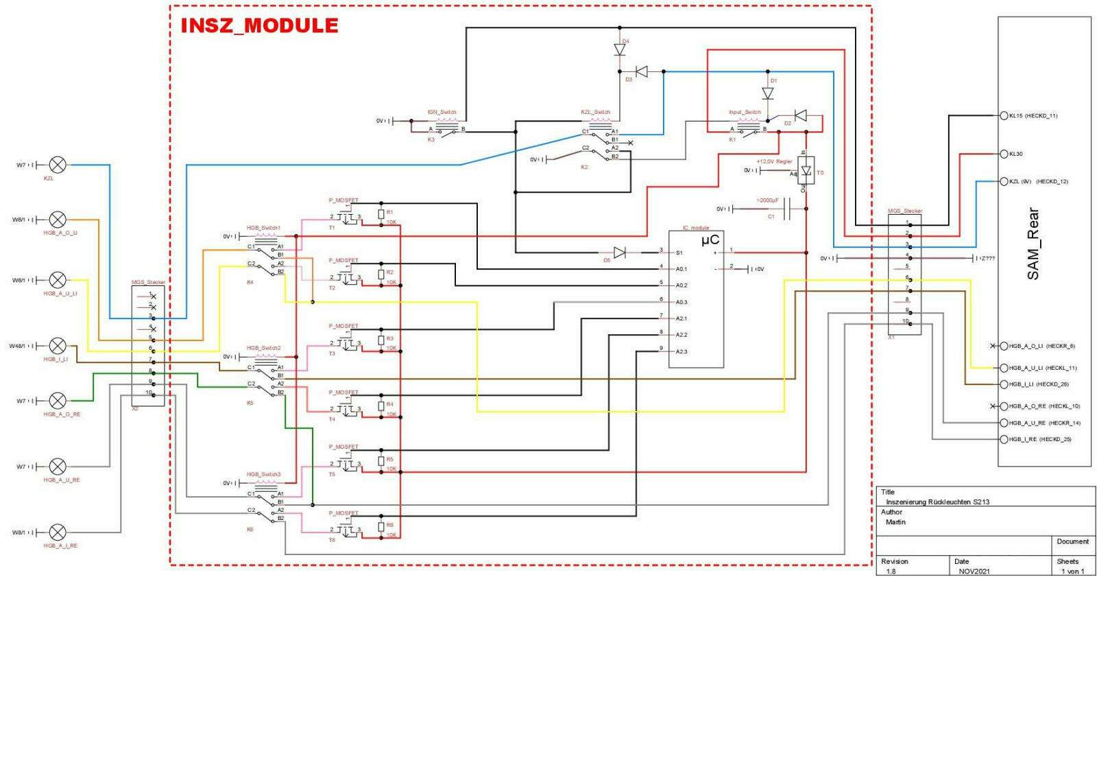

*Schaltplan Modul**Schaltplan Modul*
a. Verkleidung im Kofferraum hinten rechts öffnen und das Relaismodul lösen (1x M6-Schraube);
b. Relaismodul nach vorne klappen und die Stecker "HECKL", "HECKR" und "HECKD" aus SAM-Rear ausstecken;
c. Pins der Rückleuchten (7 Stück) aus den SAM-Steckern auspinnen und in den Kontaktträger B gemäß Schaltplan einpinnen;
d. Kontaktträger D in Steckergehäuse B schieben und mit Deckel C verriegeln;
e. Litzen mit MQS-Pins E & G vorbereiten und in die SAM-Stecker, sowie das Buchsen-Gehäuse F gemäß Schaltplan einpinnen;
f. alle 3 SAM-Stecker wieder ins SAM-Rear einstecken;
g. Inszenierungsmodul an die beiden Stecker B & F anstecken;
h. Relaismodul wieder verschrauben und Verkleidung einbauen;
i. SAM-Rear codieren:
[1CF3] OLC_Fehlercodefreigabe:
...PLSM_KENNZL_OL: off
[120B] OLC_Standlicht:
...PLSM_HW_BSL2_li: off
...PLSM_HW_BSL2_re: off
Zusätzlich kann man natürlich noch die Blau-Phase der Frontleuchten an die Inszenierungsdauer der Heckleuchten anpassen.
