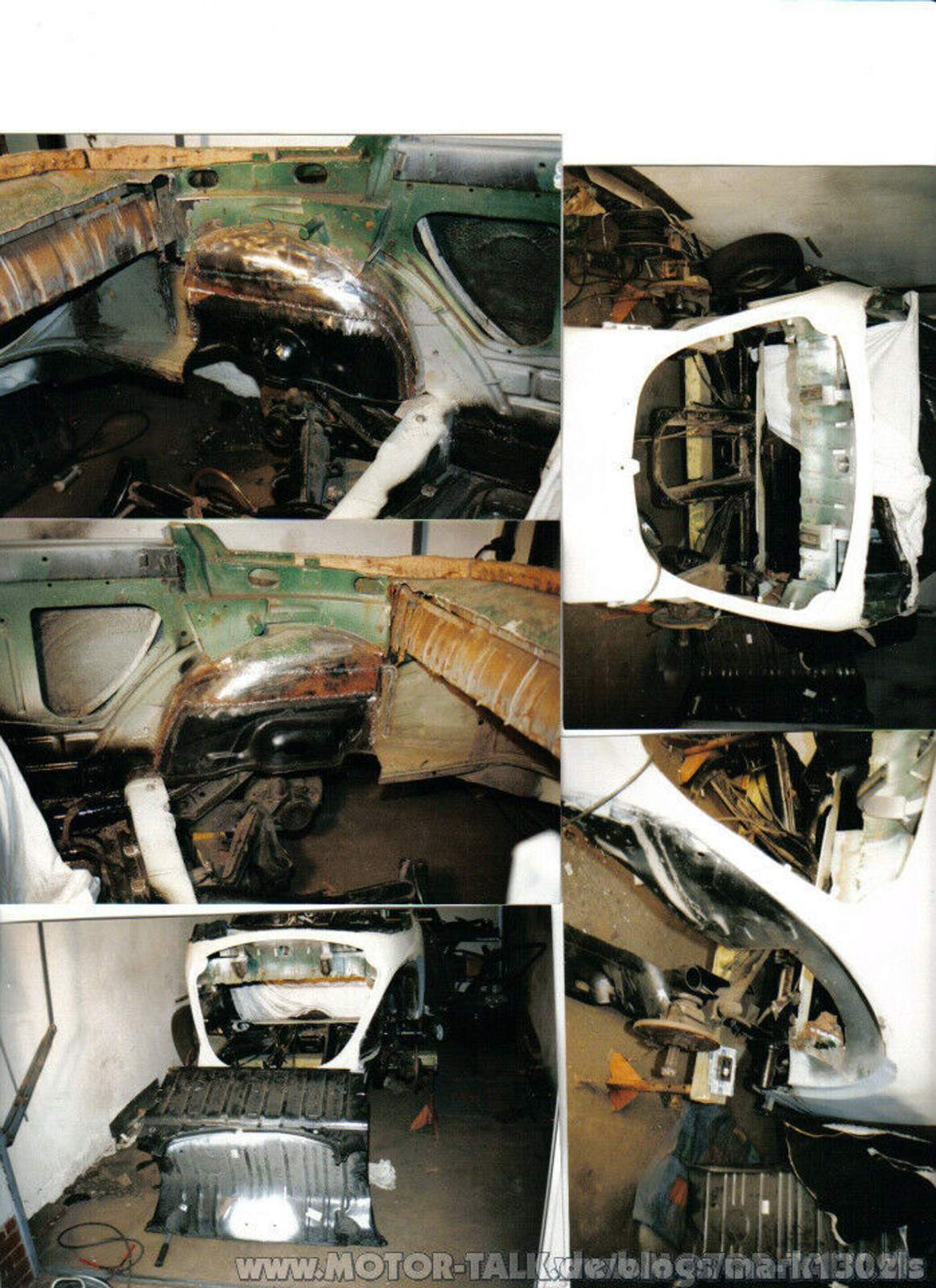

Da war dann die Groß Arbeit.
Die Boden Gruppe war bereids fertig.
Die Karosse auf den Bodenplatte und den Rückwand raus.
Genau wie die Radlaufe mit aufhängung.
Teile gab es noch nicht via Internet nür Adressen aus der VW Sene und 1 Mei treffen in Hannover.
Denn Rückwand gab es damals nür bei VW für 450,- DM

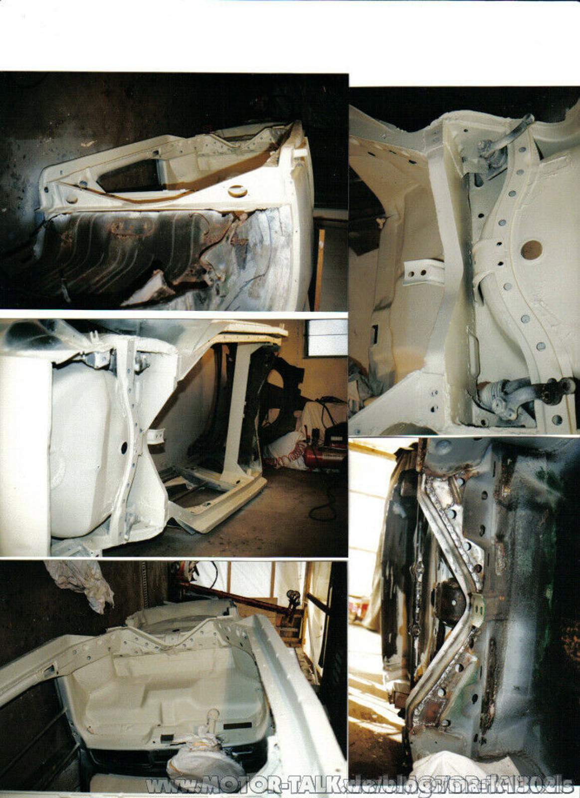

In juni 1997 habe ich einen 1302 LS Cabrio gekauft für 2500,- DM wie ich erfahren habe einen LEICHE.
Viel arbeit und schimpfen sitzt in dieses Fahrzeug.Bild spricht ja für sich.
Dann ging der Arbeit los Schweißgerät kaufen flex scheiben ex...
Mit viel spass ging es dan los und dann kam das böse erwachen. ROST Eicheln , Haselnusse und viel LÖCHER.
Nein Mark gibt den mut nicht auf weiter gehts.
Mit pausen von 4-6 wochen mal wieder eine woche in der Garage.
Alles Schei.........pause und so ging das ja weiter und weiter.............
