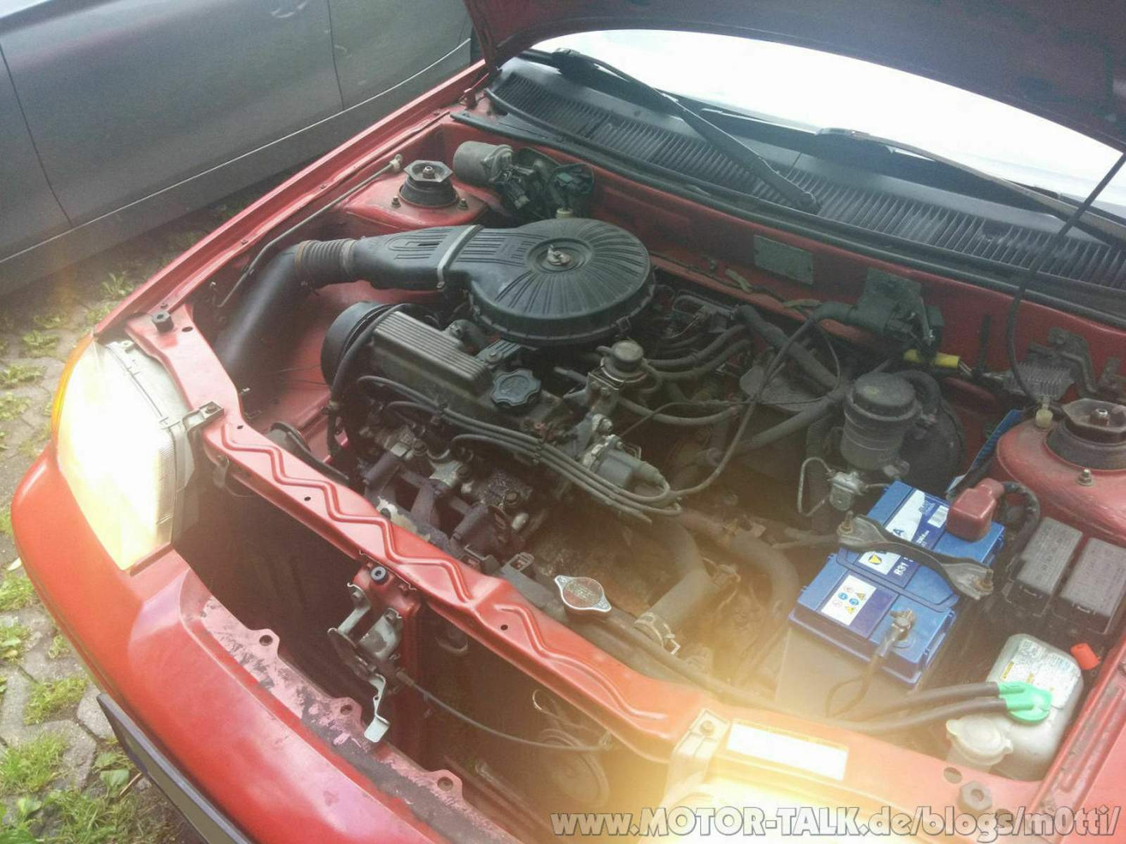

Am Donnerstag saß ich nichts ahnend zu Hause im Home Office und dann steht plötzlich meine Schwester hinter mir. Ein Überraschungsbesuch, da meine Mutter Geburtstag hatte und natürlich war sie mit dem Swift da.
Die Gelegenheit musste natürlich direkt genutzt werden und ich schlug ihr vor, dass wir dem Swift noch mal einen Service geben.
Ich bestellte und holte am Freitag also Öl, Ölfilter, Zündkerzen, Luftfilter und 1,5 Liter Glysantin, da wir auch überlegt haben mal den Kühlkreislauf zu spülen.

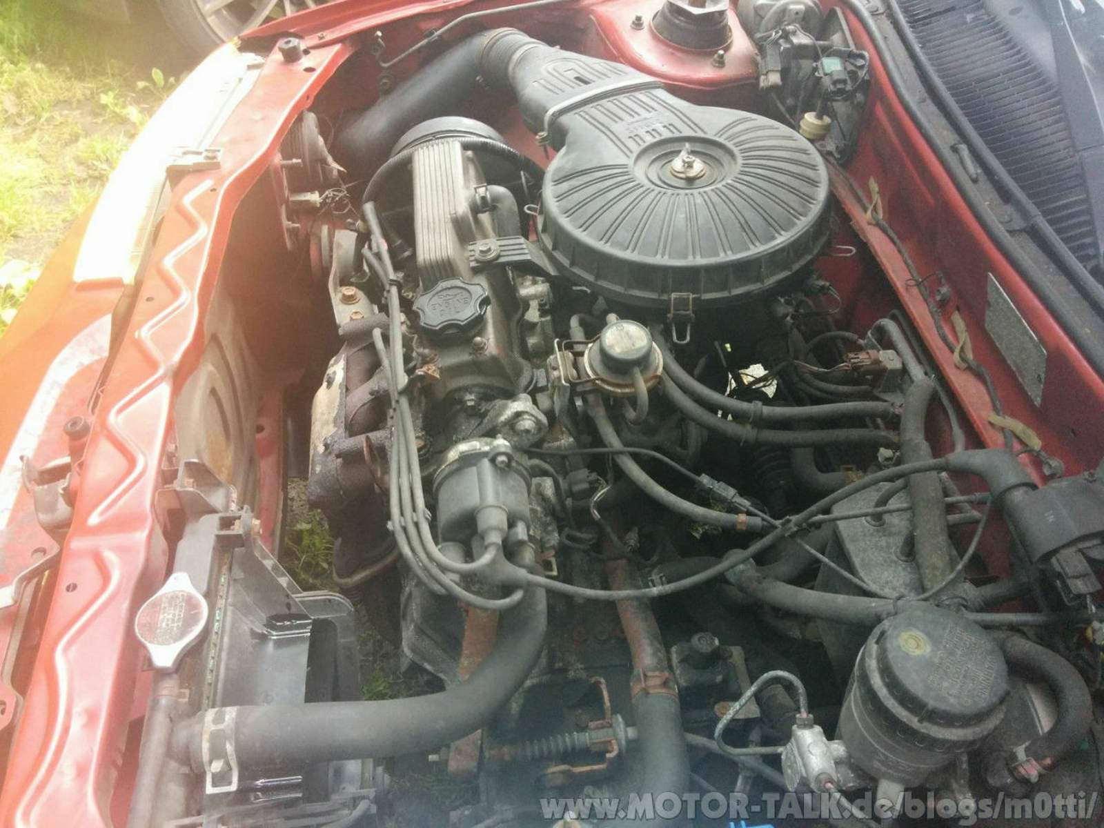

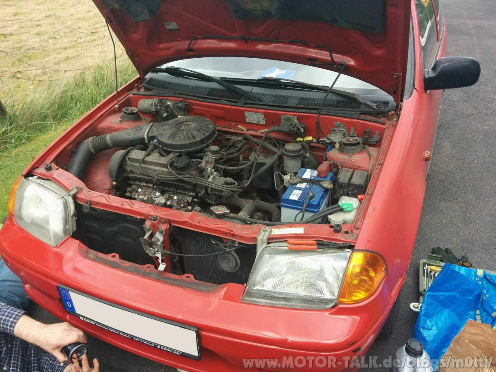

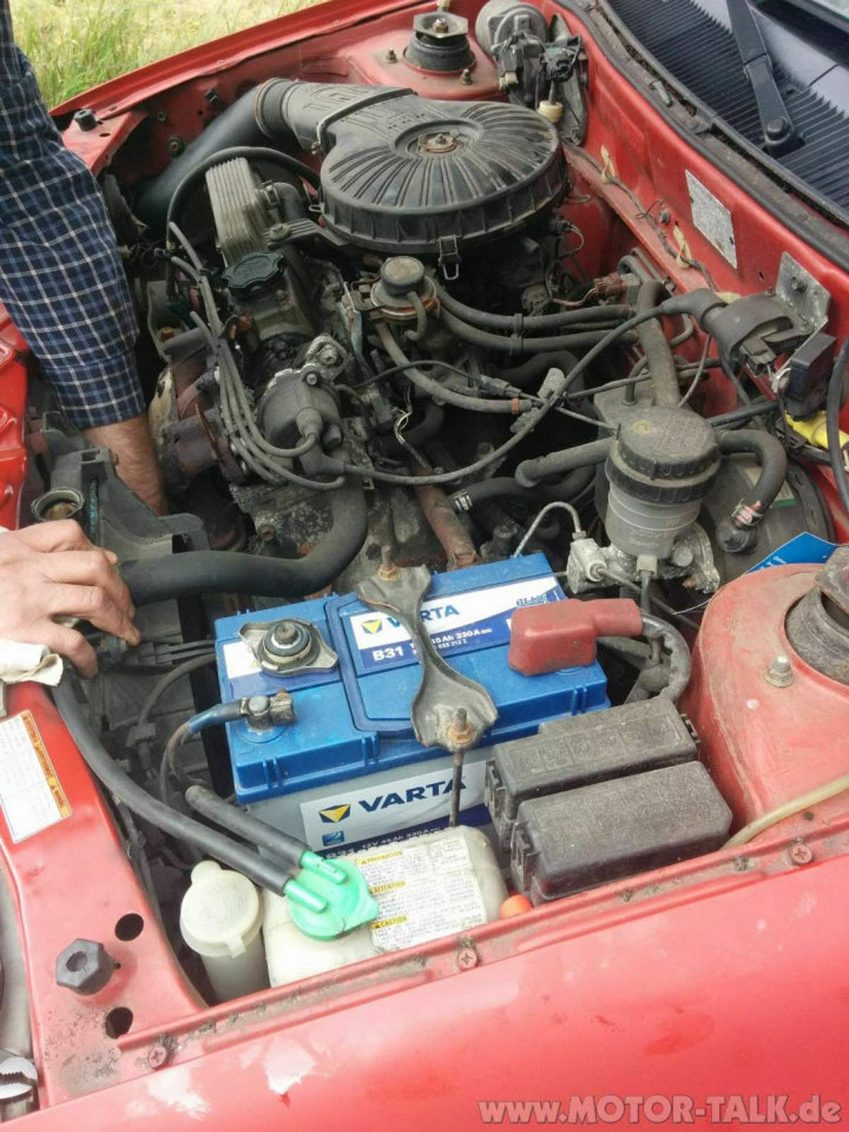

Samstagnachmittag machten Herr R (mein quasi Stiefvater) und ich uns dann an die Arbeit, dafür musste ich dann den Swift warm fahren. Ja ich gebe zu, ein Grinsen hatte ich im Gesicht ;)

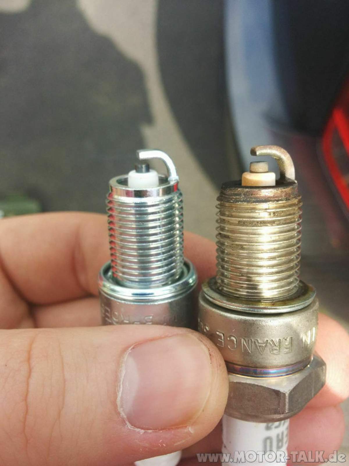

Dann Öl raus, Ölfilter ab, Kerzen raus, Luftfilter raus und alles gegen die entsprechenden Teile in Neu tauschen. Das Öl sah noch gut aus (gewechselt 2013, aber von den KM alles im Rahmen), die Zündkerzen hatten ein schönes Rehbraun (auf dem Bild hoffentlich erkennbar) und auch der Luftfilter war nicht so schlimm wie befürchtet. Die Arbeiten waren dann in gut einer Stunde erledigt und wir widmeten uns dem Kühlmittel :)

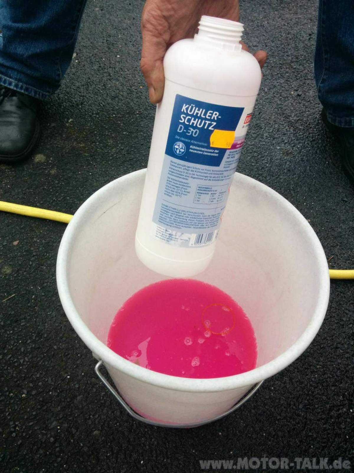

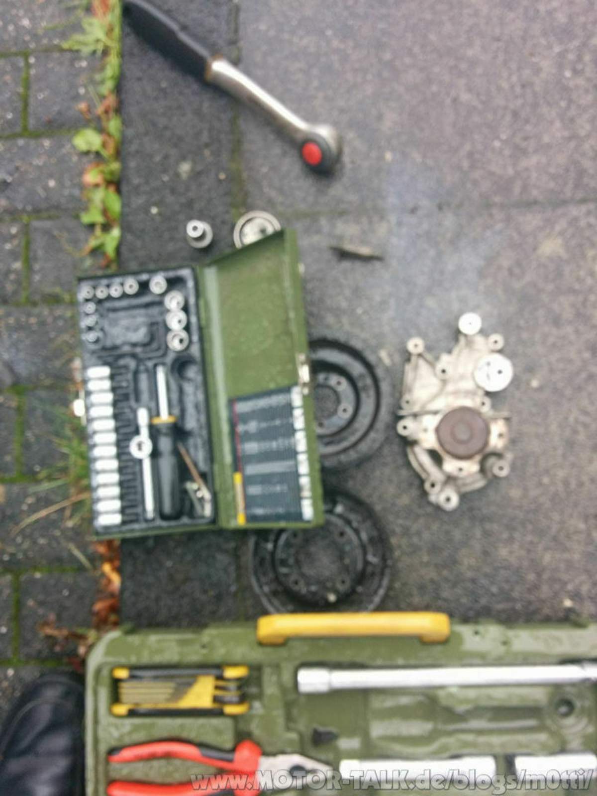

Schon länger hatte meine Schwester Probleme mit dem Wasser und musste bei langer Fahrt oft was Wasser nachfüllen. Im letzten Winter beklagte sie, dass die Heizung nicht richtig warm wird.
Also großen Behälter geschnappt und die Kühlflüssigkeit da rein - was ein Schmodder da raus kam war unglaublich. Das System haben wir dann insgesamt 3x durchgespült und haben es dann mit einer 1:2,43253453[...] Mischung aufgefüllt.

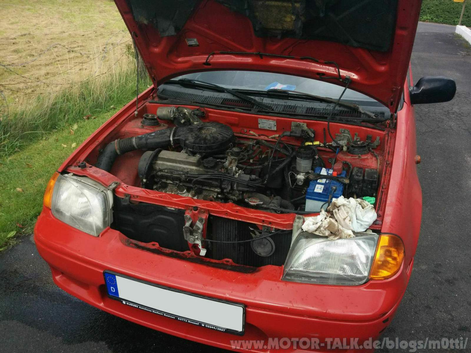

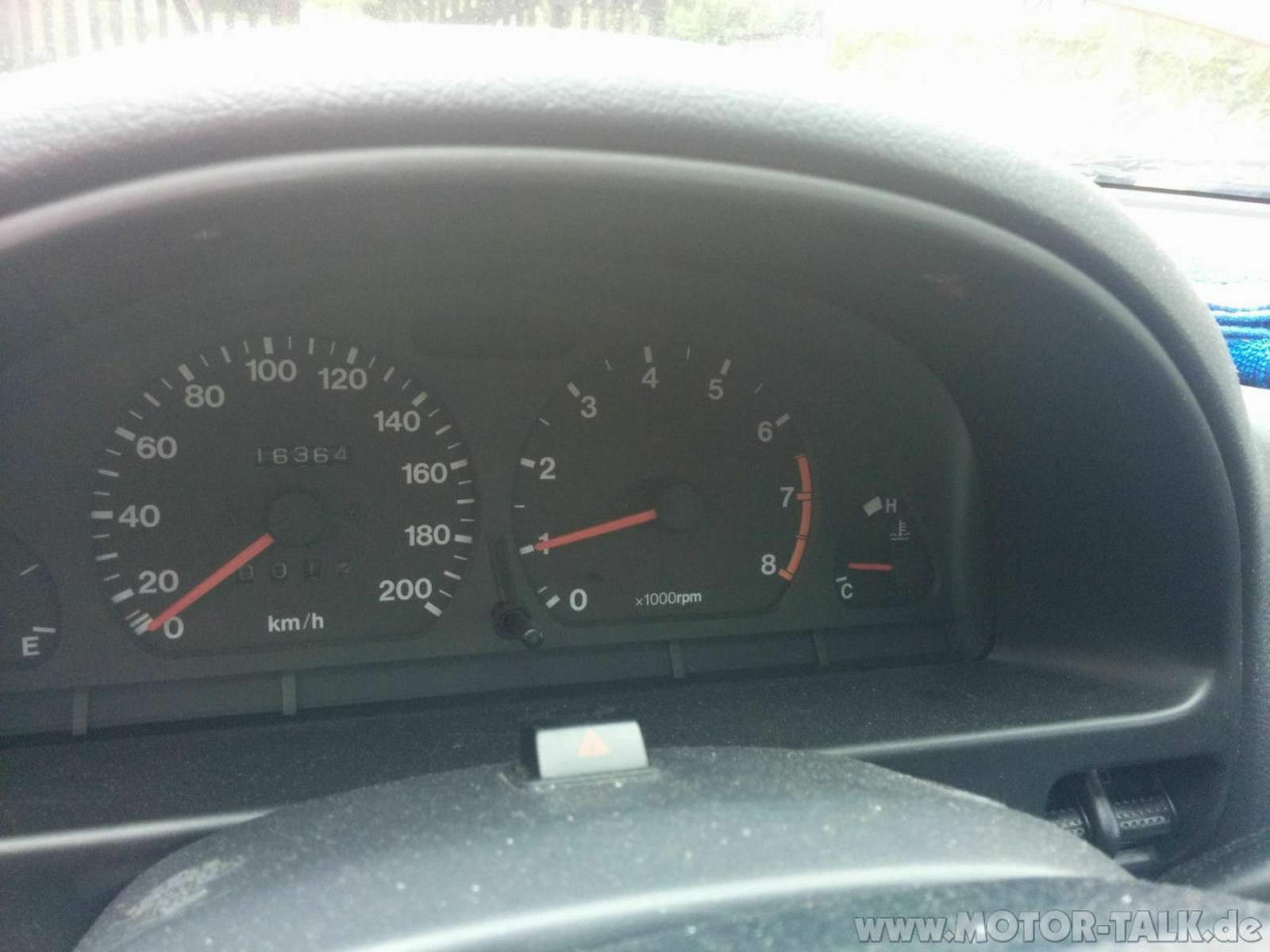

Nachts gegen kurz nach 1 klingelte dann das Festnetztelefon: Herr R "Ja sie hat eben angerufen, der Wagen hat angefangen zu qualmen und sie ist jetzt auf einem McDonnaldsparkplatz bei Remscheid. Pack all dein Werkzeug ein und nimm Wasser mit und komm her". :eek:
Bewaffnet mit all meinem Werkzeug, den alten "Teilen" vom Samstagmittag und einem 10L Kanister mit Wasser fuhr ich zu Herr R und dann ging es mit seinem Firmendienstbmwwagen weiter nach Remscheid.
Dort angekommen erst mal meine Schwester beruhigen und dann mal Wasser nach kippen. Hmm da plätschert was... ja wo kommt... ah da! Genau an der Wasserpumpe kam das ganze Wasser was wir eingefüllt hatten wieder raus. Auch als wir erneut was rein gefüllt haben wollte es direkt wieder weg und plätscherte schön aus dem Motor raus.
Vermutung: Dichtung oder Wasserpumpe defekt.
Da man so etwas in der Nacht von Samstag auf Sonntag um gut 3 Uhr morgens schlecht findet haben wir den Wagen dann gegenüber von dem Parkplatz in eine Parkbucht geschoben.

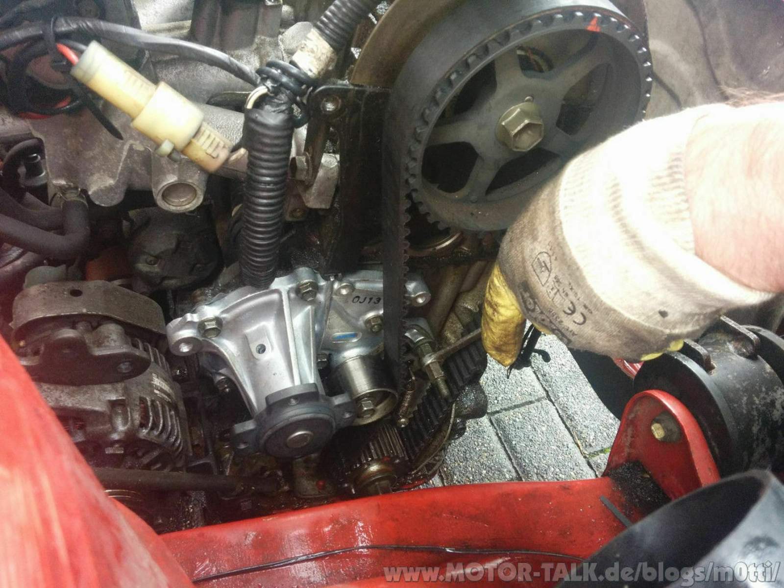

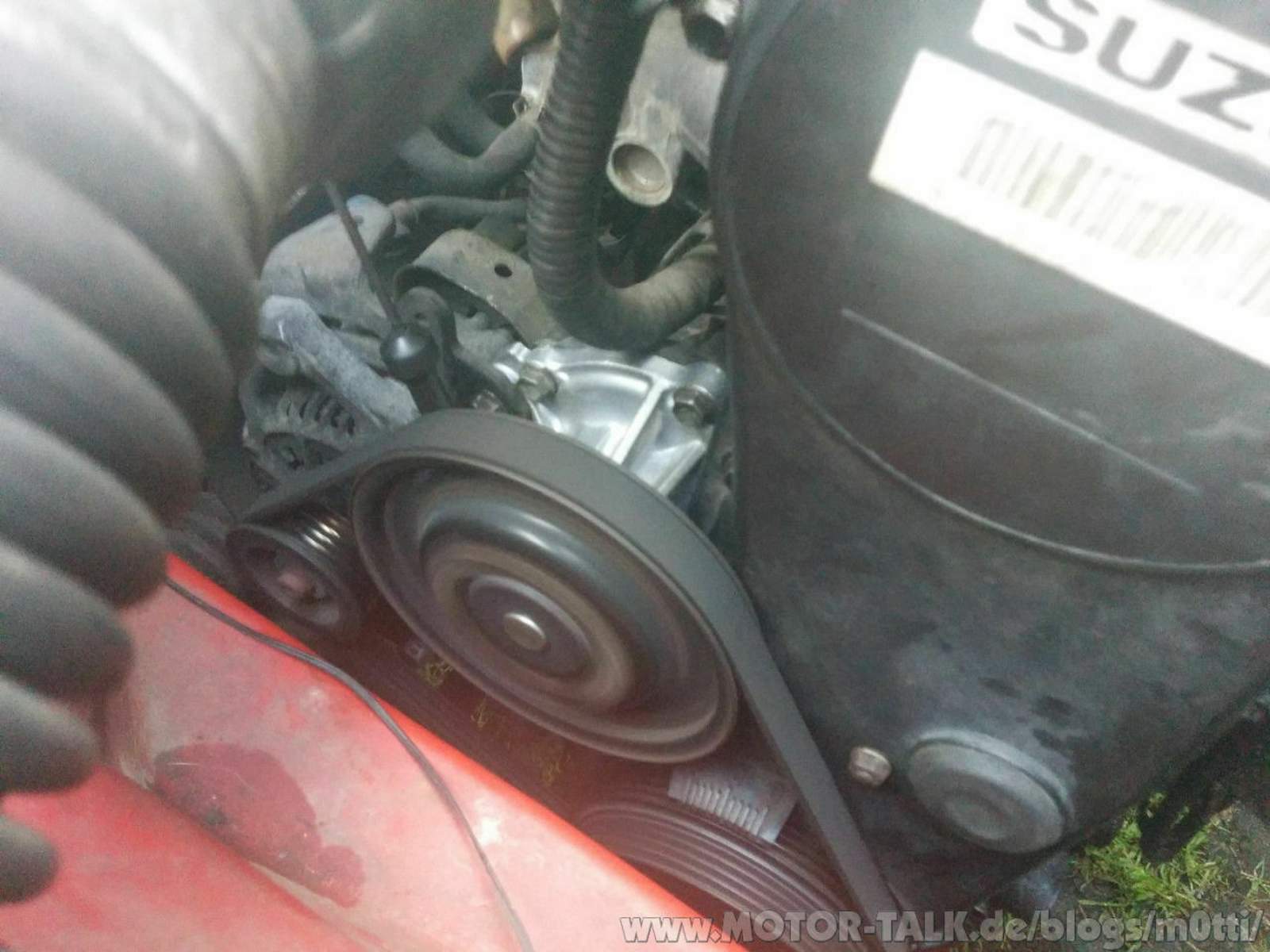

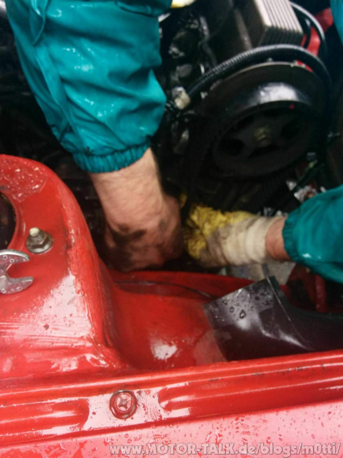

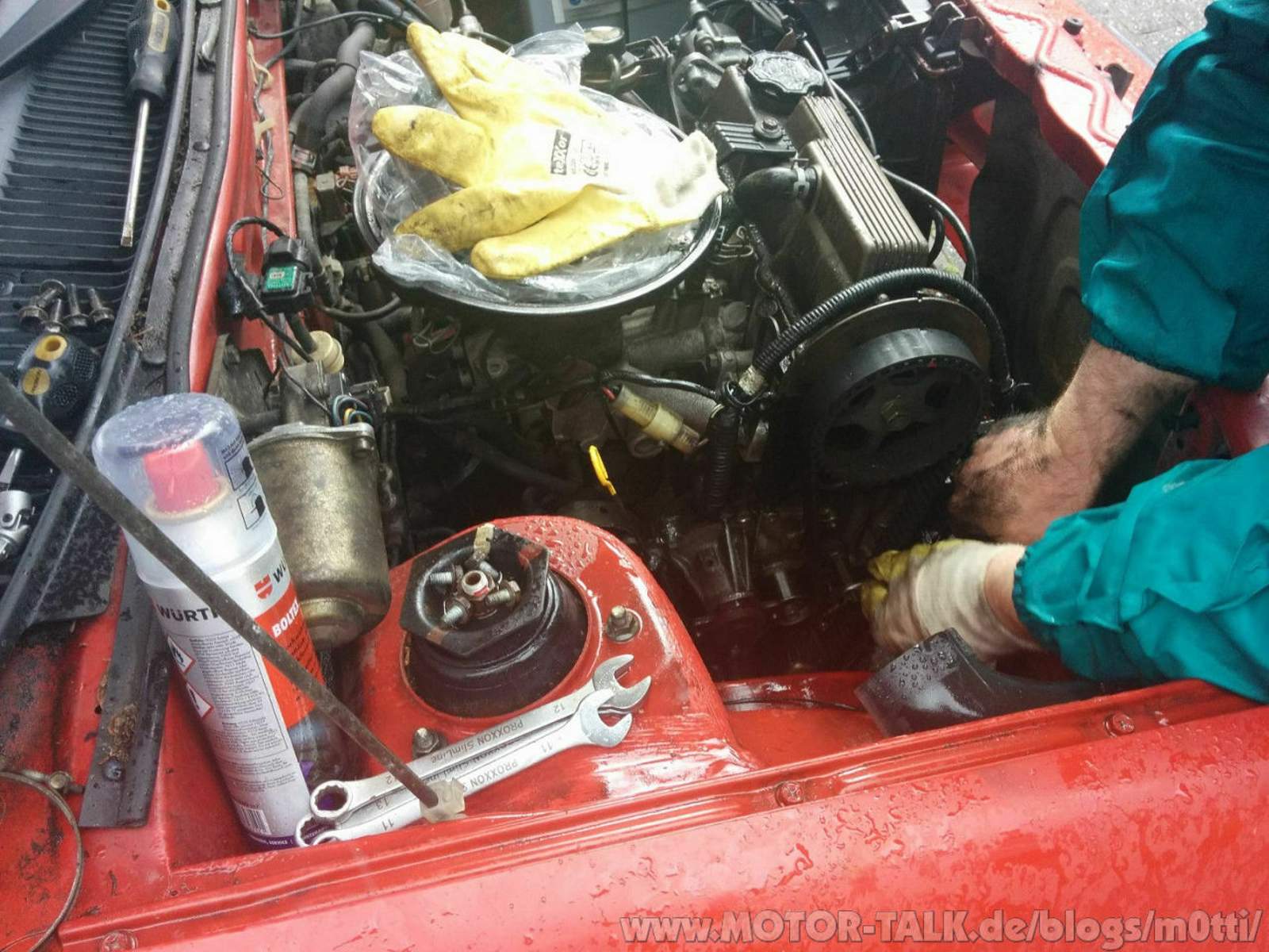

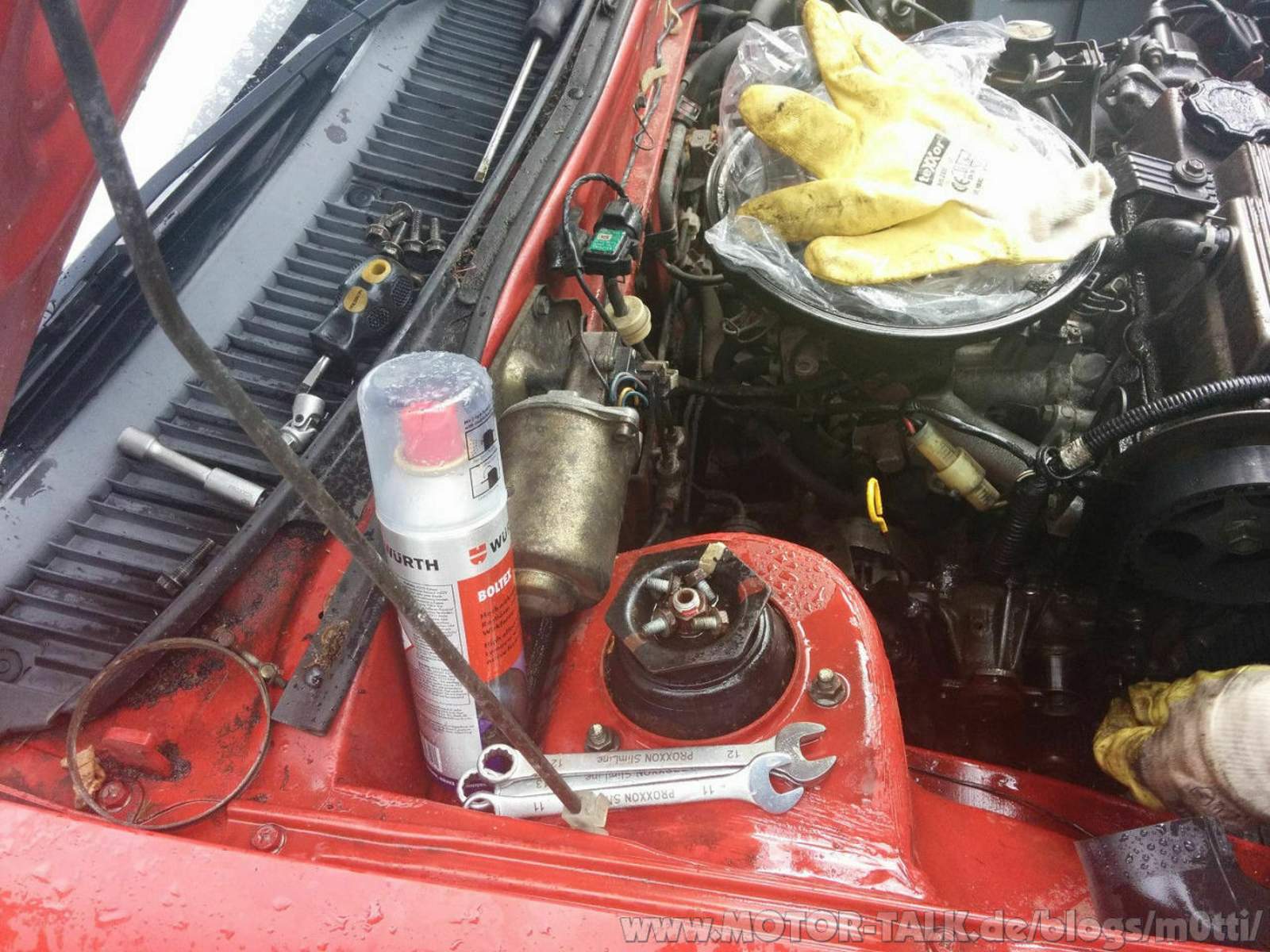

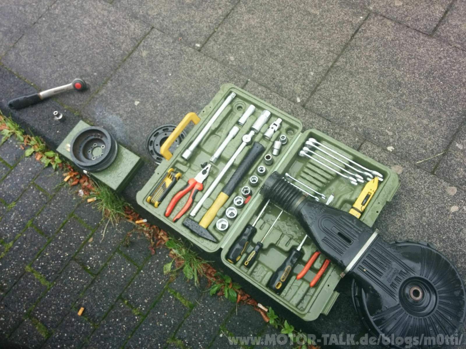

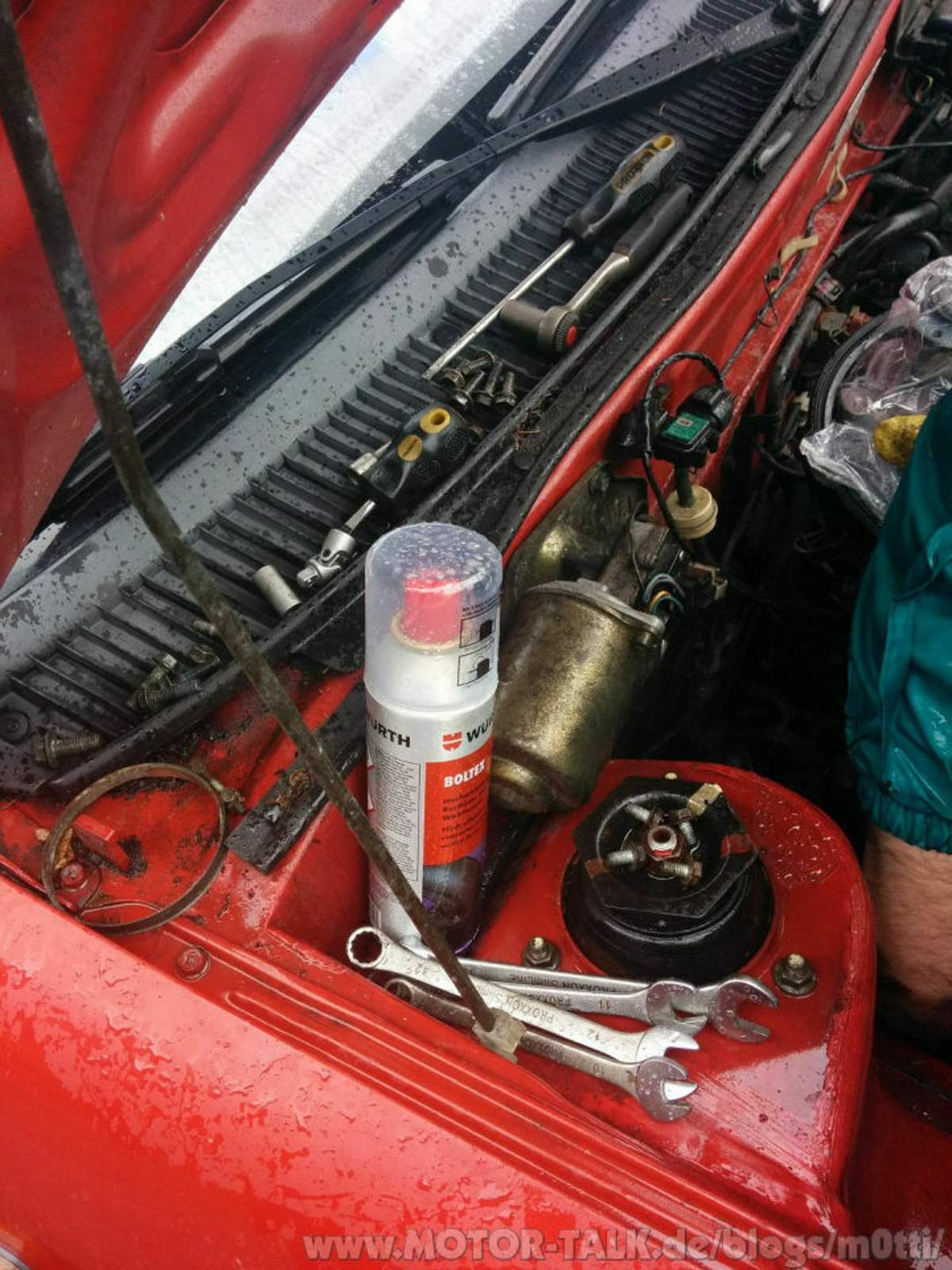

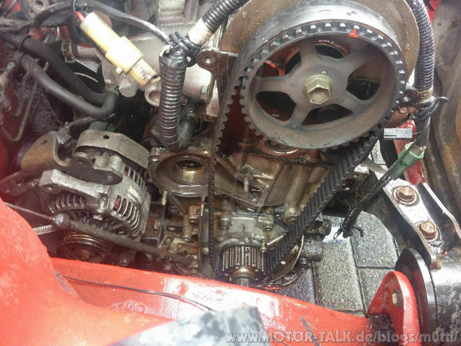

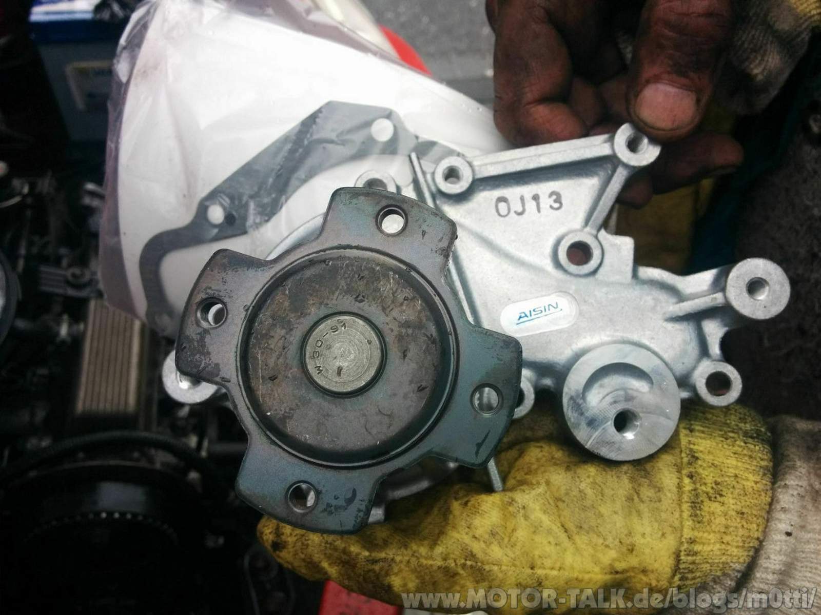

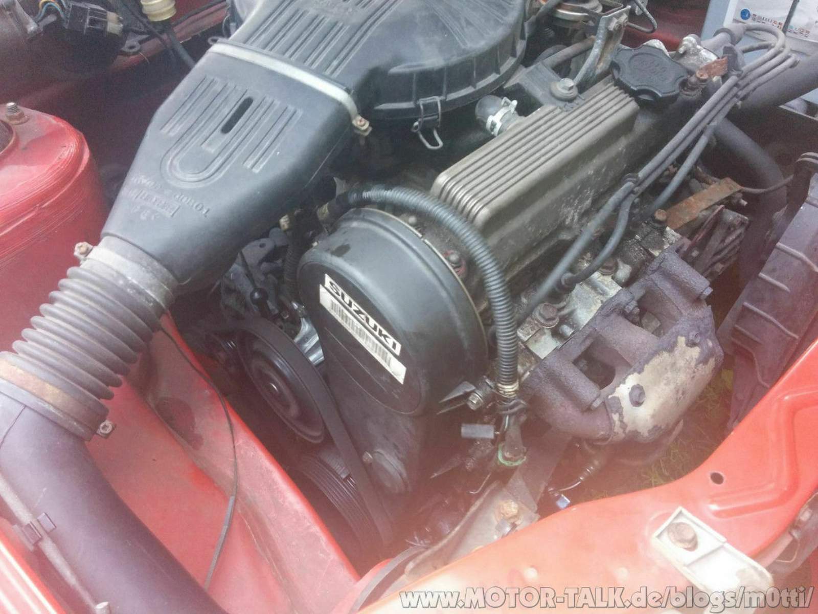

Um 13:30 waren wir dort und fingen direkt an: Luftfilter inkl Kasten ab, Keilriemen ab, Riemenscheibe an der Wasserpumpe runter.
Uns wurde vom Händler gesagt "Nein Zahnriemen muss nicht ab dafür"... aber die Riemenscheibe war im Weg und auch die Abdeckung vom Zahnriemen. Die Schrauben von der Riemenscheibe waren leider etwas... ähm schwer erreichbar, aber irgendwann sind doch alle draußen gewesen.

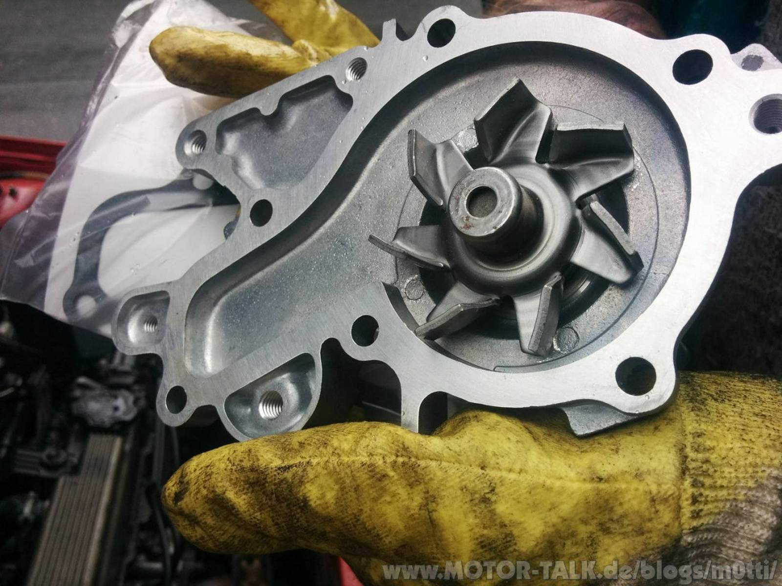

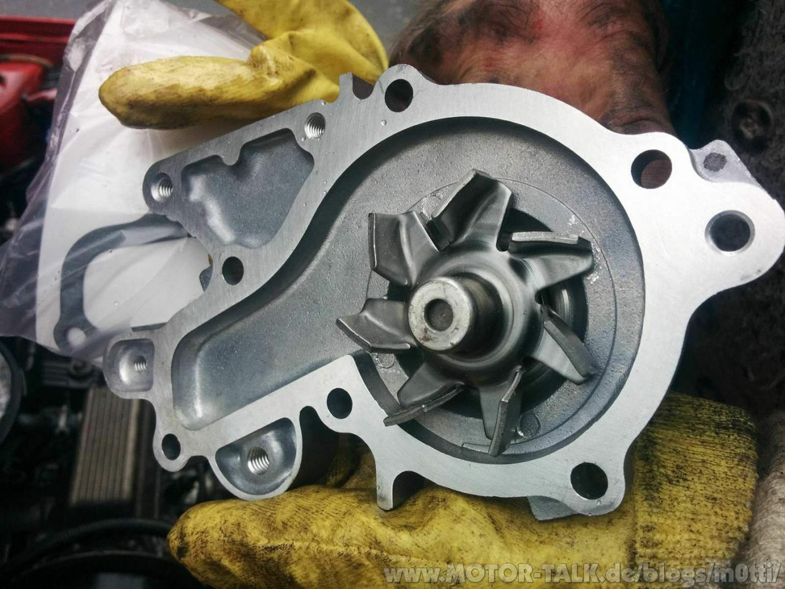

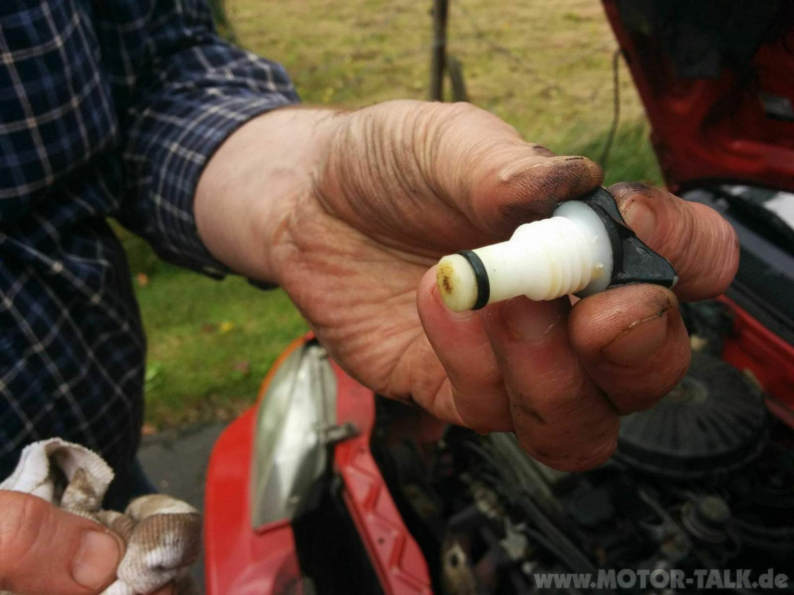

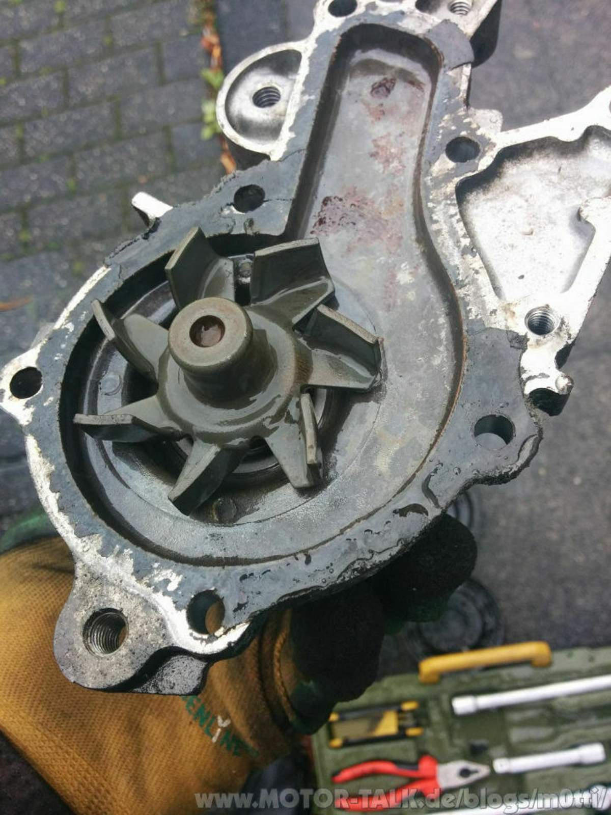

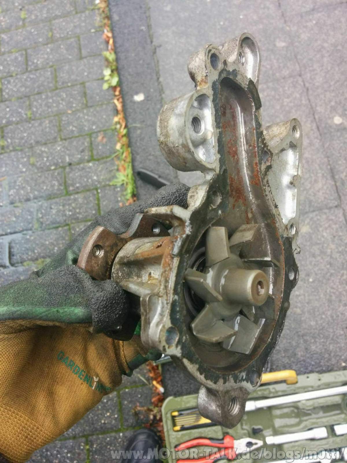

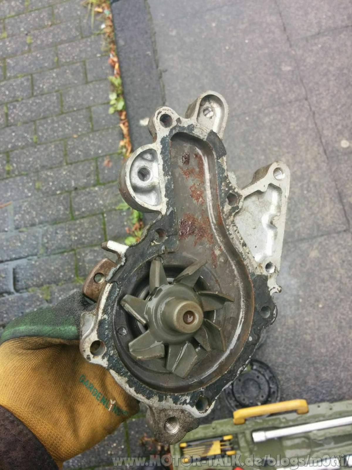

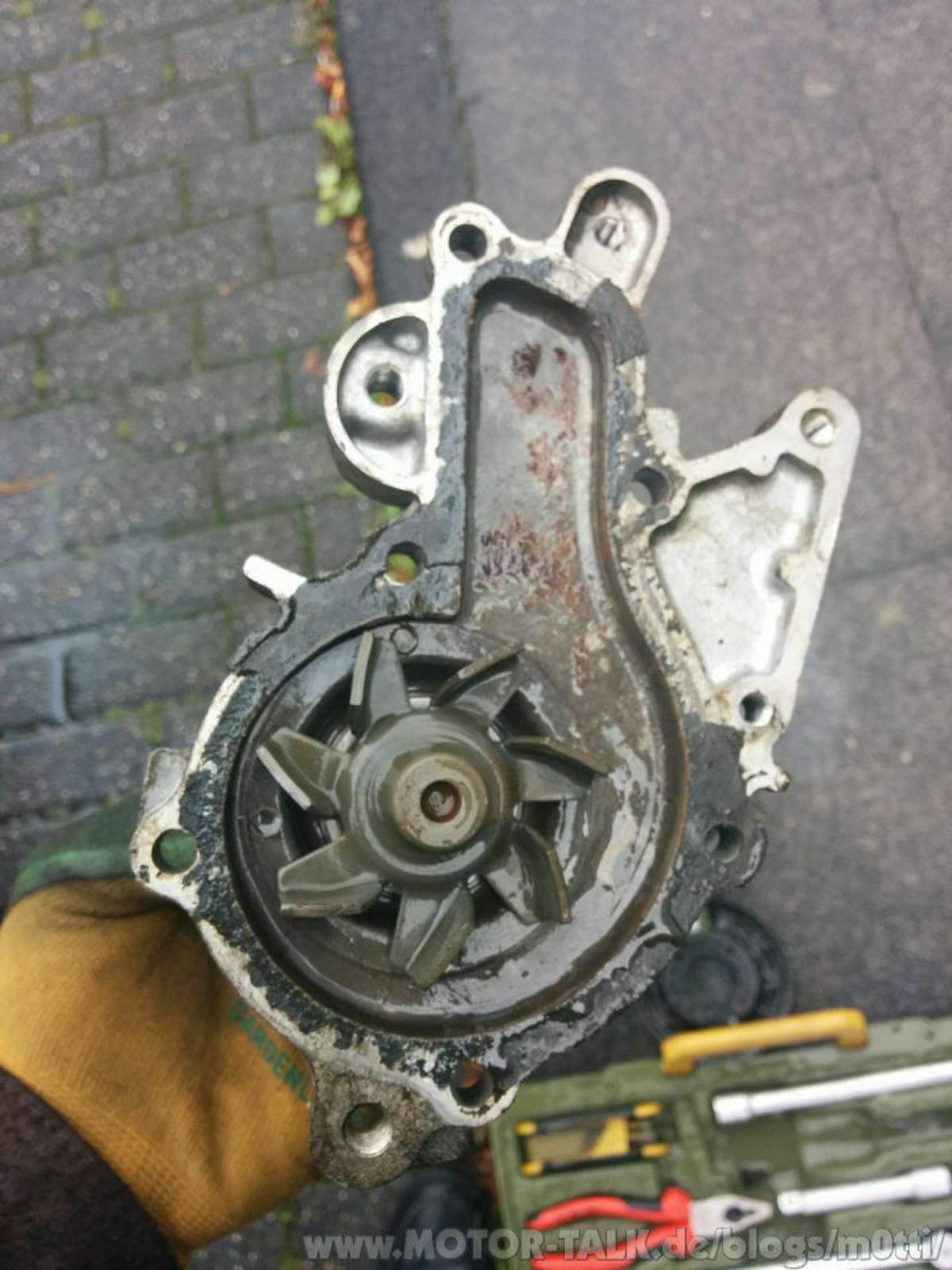

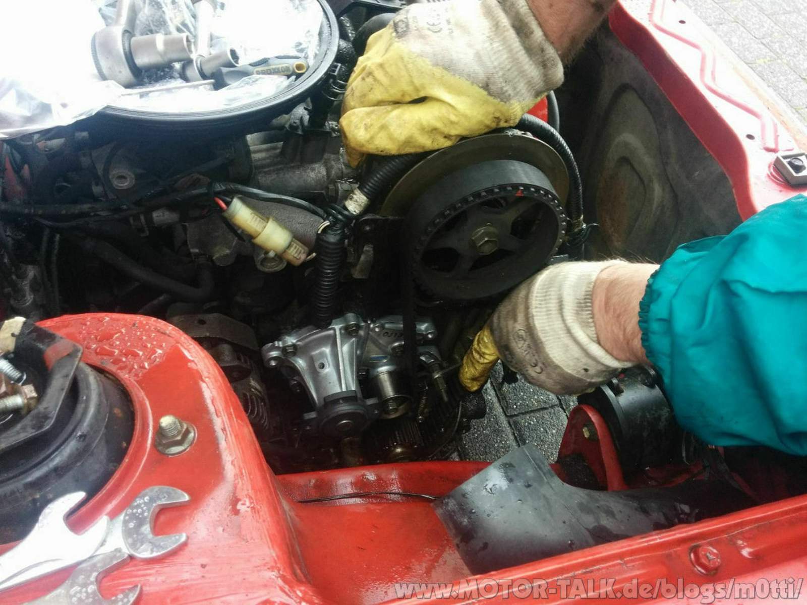

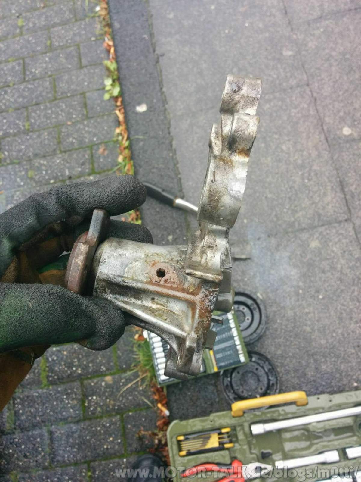

Spannrolle ab und dann endlich die Schrauben der Wasserpumpe runter. Als diese runter war konnten wir sehen: Die hats hinter sich. Da hätte eine neue Dichtung nicht mehr geholfen.
Man sieht auch schön das Loch durch das wohl länger schon Wasser seinen Weg nach Draußen nimmt - also wurde unsere Vermutung quasi bestätigt, dass der Wagen schon länger Wasser verliert und durch das Spühlen ggf etwas Dreck gelöst wurde.

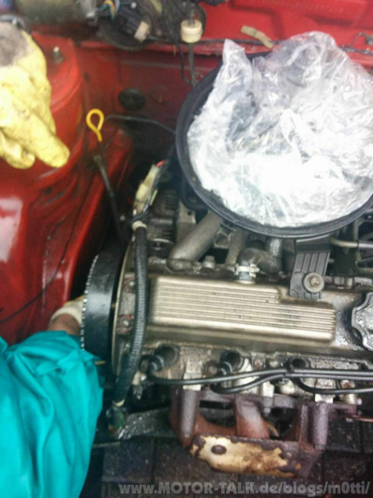

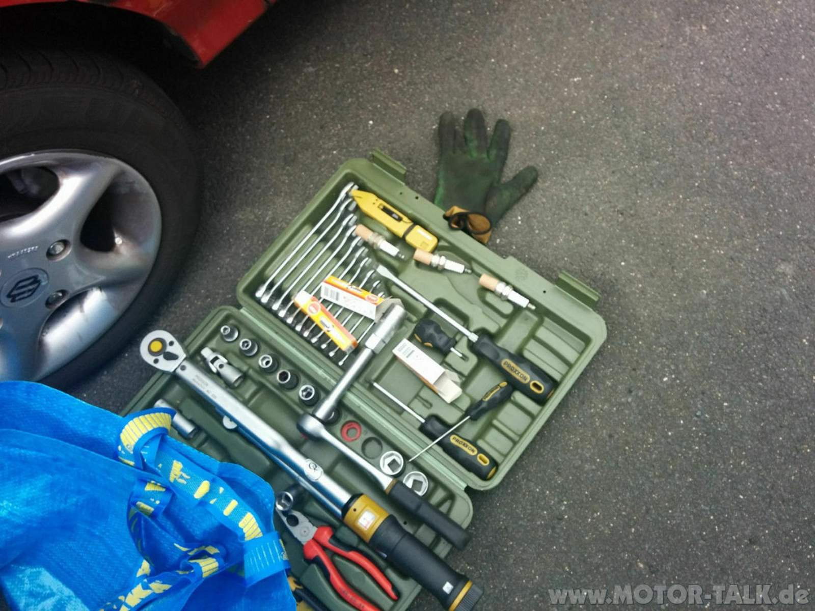

Anschließend die alte Dichtung abkratzen, neue drauf, Wasserpumpe drauf, alles drauf. Dann kam die Riemenscheibe... Zum Glück hat diese ein Arritierungsloch, trotzdem hat Herr R lange versucht das drauf zu bekommen. Dann ich wieder, dann er wieder und ich habe es dann von unten im Blindflug geschafft - was ein krampf!
Der Rest ging dann Problemlos fest, sofort Wasser mit etwas Frostschutz rein und starten.
Großer Moment und und und... er läuft! Aber was ist das... es Tropft in der Ecke vom Zahnriemen :(
Na gut alles zusammen räumen und dann machen wir eine Probefahrt. Meine Schwester bekommt den 10L Kanister (fast) voller Wasser mit, da es so wenig Tropft wäre sie damit problemlos nach Hannover gekommen. Natürlich zwischendurch Wasserstand prüfen und ggf nach kippen.
Ab auf die A3 und Herr R und ich hinterher. Erster Parkplatz wieder raus und wir schauen - Das Tropfen ist weg! Wagen läuft laut ihr auch gut, also noch mal was weiter.
Nächster Parkplatz (20km fahrt) gleiches Bild: Alles gut! Die Dichtung musste erst noch warm werden um ordentlich abzudichten und meine Schwester sagt, dass er besser läuft als Vorher.

Proxxon Werkzeug ? Guter Mann !

Ohh.....schön gammelige Pumpe. :) Die hats wohlverdient hinter sich. :D

Proxxon Werkzeug iss sehr gut des habe ich auch in Gebrauch:)

Mein (nahezu identischer...) Werkzeugkasten ist nun rd. mehr als 25 Jahre alt - in der Tat sehr ordentlich!
