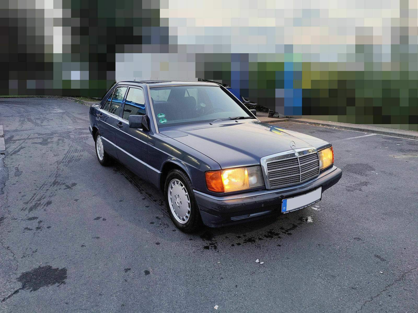

Ich habe länger nichts mehr geschrieben und in den letzten Jahren ist viel passiert. Deshalb ohne groß Sachen zu erklären: GTI steht wieder in der Scheune (Aktuell ohne Platz etwas dran zu machen), der CL steht für nächstes Jahr auf dem Plan (und muss dann wohl weichen), das Motorrad ist brav, der AMG fährt (nächstes Jahr wieder TÜV), der Kombi fährt (über 310.000km inzwischen), der Swift zickt und wollte dieses Jahr nicht belebt werden. Moment sagt ihr? Da fehlt doch einer?
Ja! Genau der 190er 2.3!
Diesen habe ich seit Kurzem angemeldet und er fährt - sehr gut sogar.
Große Probleme beim Starten gabs auch nicht: Batterie rein, frischen Sprit rein und dann? Schlüssel umdrehen, leicht Gas geben - Es lebt! Nach der Grundreinigung war der Grünspan auch nicht mehr so präsent.
Was stand noch an? Nun die Heckstoßstange musste wieder dran, da die alte vom Vorbesitzer irgendwie mit einem Draht dran gefummelt wurde. Hier hatte ich eine als Ersatz besorgt, da die Originale auch nicht mehr so gut aussah. Leider hatte der Vorbesitzer auch aus einem mir unerfindlichen Grund die Kabel des Radios abgeschnitten und nicht einfach die Stecker abgemacht. Also wurden diese entsprechend mit den korrekten Anschlüssen repariert und ein vor vielen Monaten gekauftes Becker Indianapolis Pro (nutze ich auch im Kombi und im AMG) zog in den Radioschacht ein.

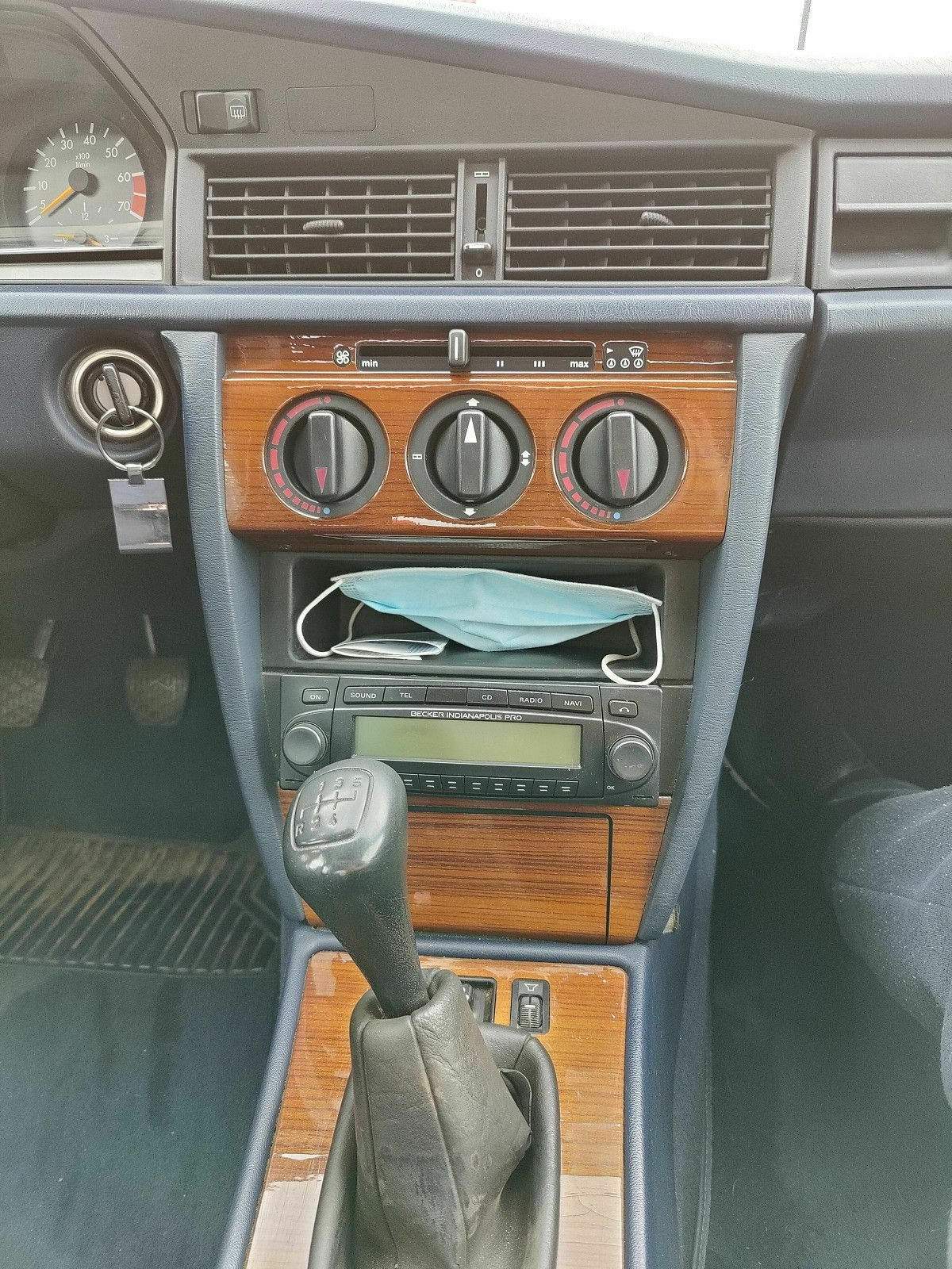

Direkt habe ich alte CDs rausgekramt, denn eine Lösung für Bluetooth habe ich zwar in Aussicht, aber da muss ich noch was basteln. Die aktuelle Lösung aus dem Kombi würde ich damit dann auch ablösen.
Glücklicherweise hatte ich vom Vorbesitzer aber die wunderschönen Gullideckelfelgen bekommen - natürlich gab es neue Reifen und die Felgen kamen auf den Wagen. Optisch machte das einen großen Unterschied.
TÜV war zum Glück auch ohne große Probleme und er war mit dem Allgemeinzustand vom Wagen zufrieden. Das uA übliche "Motor ölfeucht" hatte ich schon erwartet.
Nun dann auf zum Anmelden! Frisch die Kennzeichen montiert und die erste richtige Fahrt ging zur Tankstelle - Preis war gut. Anschließend kurz einkaufen und wieder Heim. Mit einer Dose Energy in der Hand saß ich dann verzweifelt im Auto "Verdammt wo habe ich einen Dosenhalter?" Der Tipp von einem guten Freund mit einem 190er "Klemms einfach an die Sitzverstellung vom Beifahrer" Und es klappt - warum auch immer. Ich war zufrieden mit dem Wagen. Natürlich gab und gibt es noch kleine Arbeiten, die zu tun sind, aber es ist überschaubar.

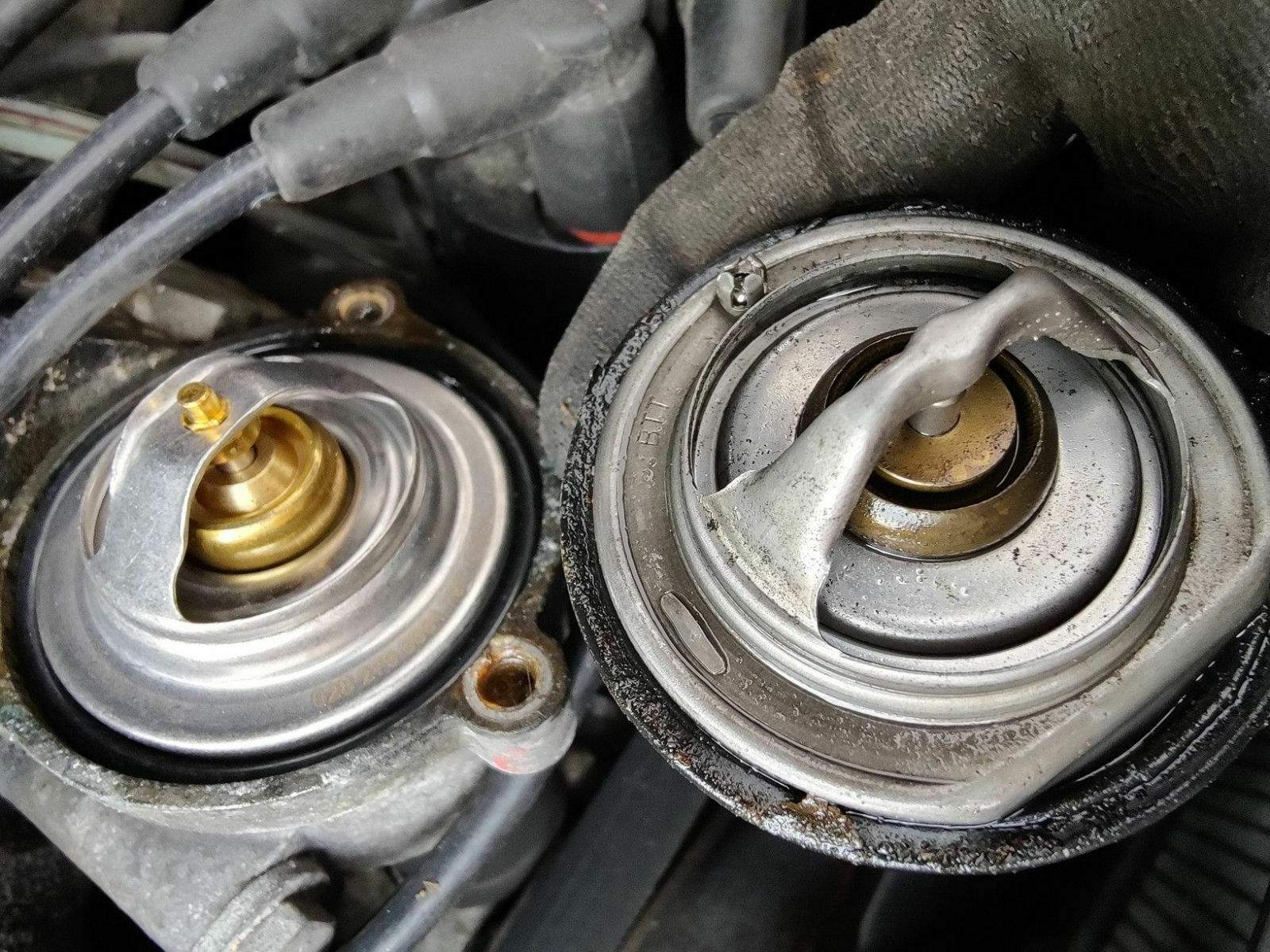

Der Thermostat zickte kurze Zeit später und war schnell getauscht. Nach der ersten langen Strecke, um einen Freund zu besuchen, hat sich leider der Thermostatdeckel verabschiedet. Dieser wurde natürlich auch getauscht und alles ist super.
Ton vom Radio gab anfangs nur vorne rechts der kleine Lautsprecher im Armaturenbrett von sich. Warum? Naja vorne links war einfach keiner und hinten? Sind zwar Lautsprecher, aber diese ließen sich erst nach einem Reinigen und Bearbeiten des Überblendreglers zum Arbeiten überzeugen - zumindest hinten rechts.

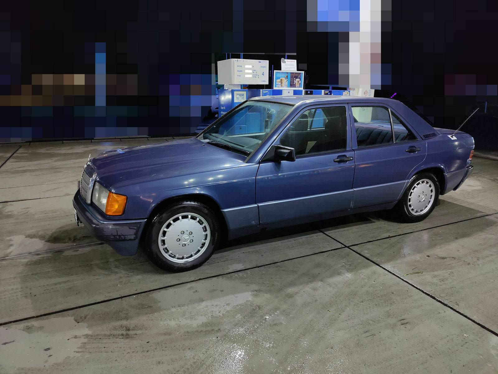

Erstmal tanken!
Erstmal tanken!

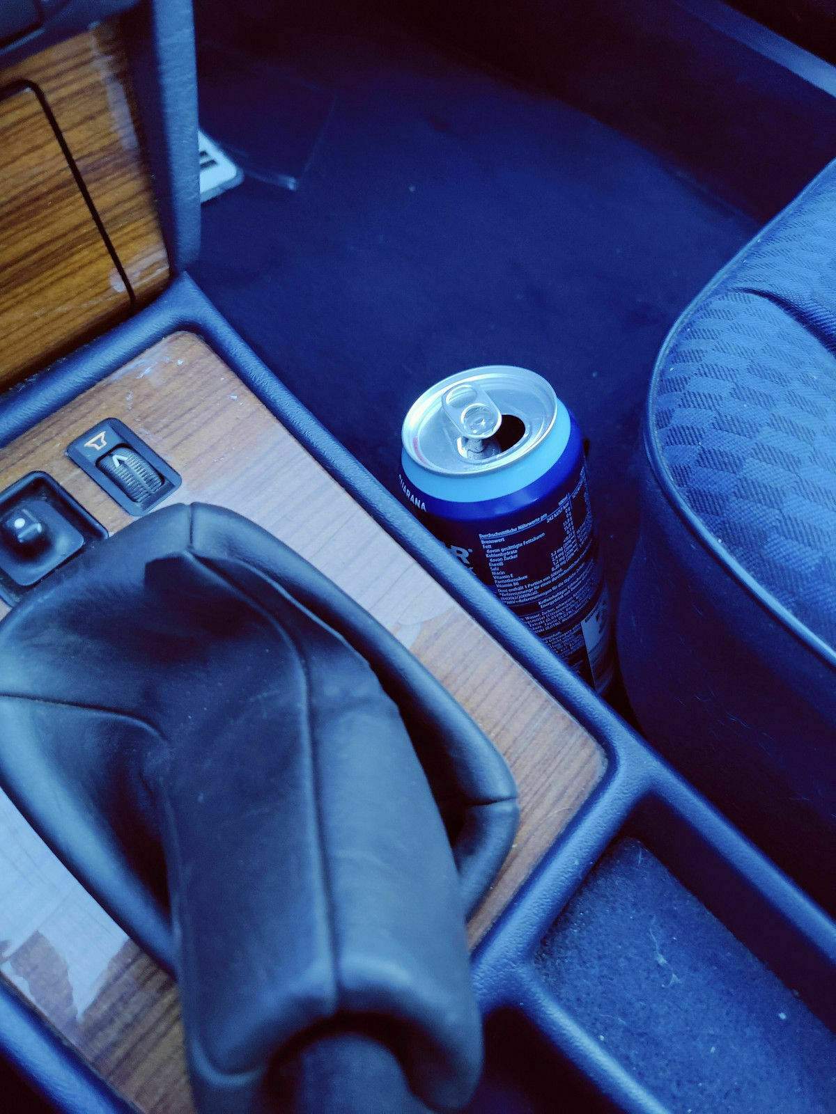

P.S. Der intergrierte Dosen-/Flaschenhalter am Beifahrersitz ist auch ein von mir häufig genutztes Feature. 😁

@wollvo22 Danke! Ja der Dosenhalter ist genial. Hätte nicht gedacht, dass das wirklich so gut hält und nicht umkippt und alles. Habe da aber noch eine andere Lösung gefunden, da muss ich aber noch was basteln. Werde ich übern Winter mal machen 😉

Was den Überblendregler betrifft: wenn du eh schon abgeschnittene Kabel hattest, hau das Mistding raus (also, aus der Leitung - nicht aus der Blende) und fahr die Lautsprecher direkt an. Das minimiert auch unnötige Leistungsverluste und klanglich ist es eh besser, die Drehmechanik da rauszuhalten.

Ja das mit dem Überblendregler war auch das was ich so gelesen habe bzgl dem. Denke das werde ich auch machen und die Lautsprecher einzeln direkt ans Radio machen. Ggf sogar auch die Kabel neu ziehen, alles andere scheint nur Probleme zu machen.
Sun Dec 12 22:43:32 CET 2021    |    _RGTech
Wir haben's beim W124 genauso gemacht: vordere LSP überbrückt und hintere direkt in den ISO-Stecker. (Damals gab es noch schraubbare...)
Was anderes, der Schaltknauf - passt da nicht auch einer vom W202? Eventuell sogar ein hochwertigerer, in Leder mit einem aufgeklebten Schaltschema? Sähe m.E. eleganter aus als der Gummiknüppel 🙂 (klar - noch besser käme einer in Zebrano - aber die sind selten, und dann noch meist im falschen Schema...)
