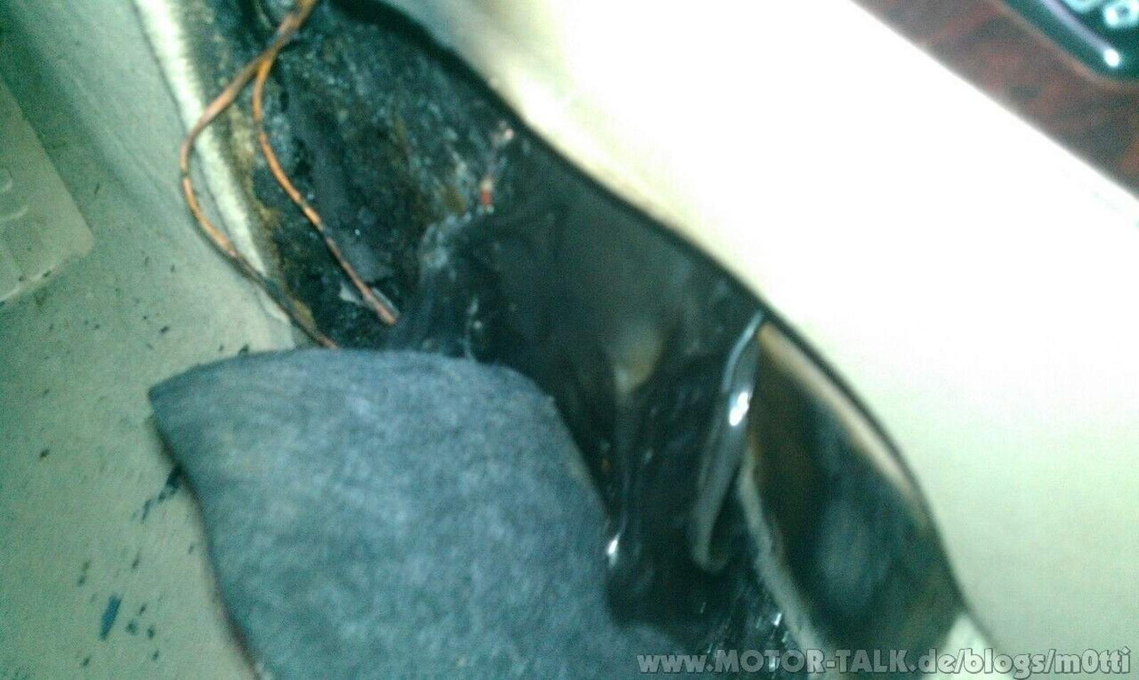

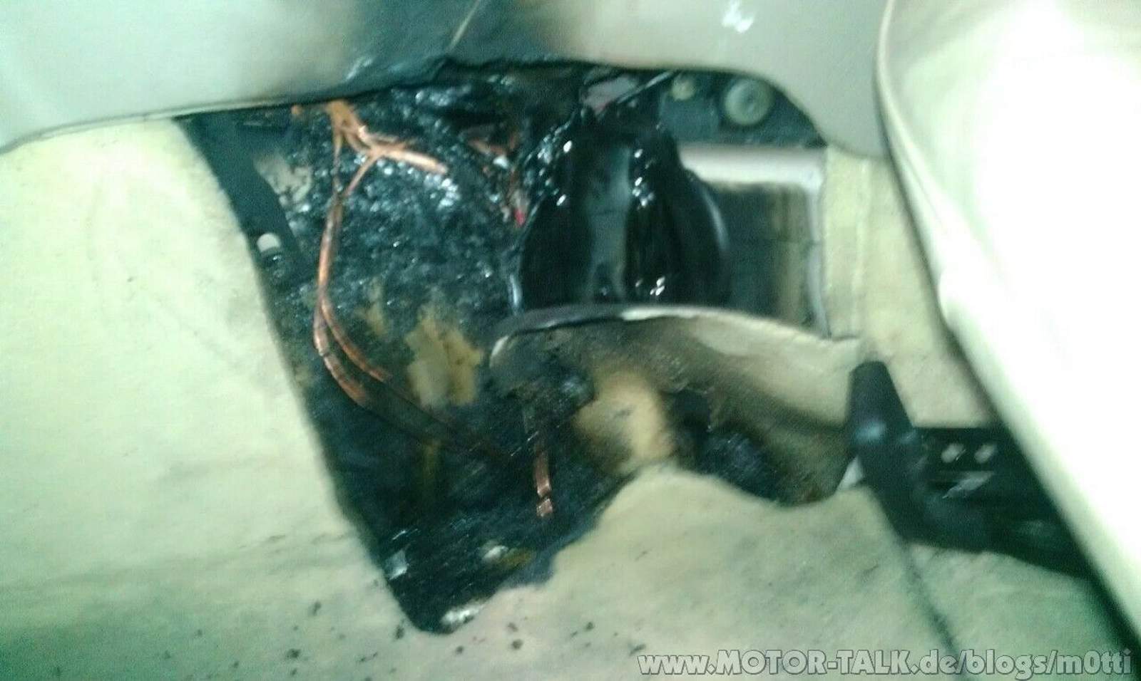

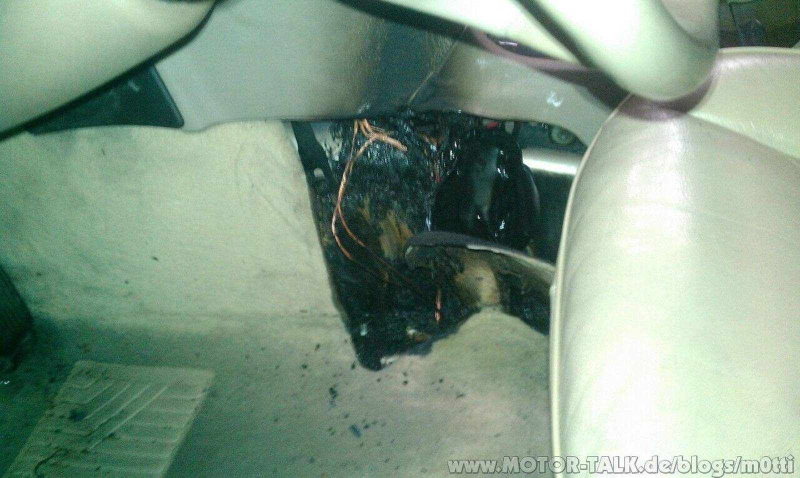

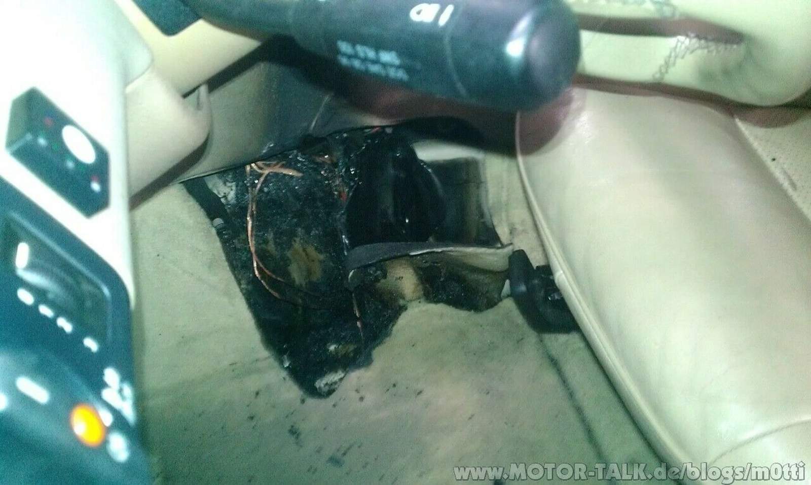

Ich gab mein Wagen am Montag in die Reperatur, damit der Unterboden mal geschweißt wird.
Geplant war eine Abholung von mir am Donnerstag, da ich am Samstag die Türen entrosten wollte.
Heute rief ich bei der Werkstatt an und mir wurde mitgeteilt, dass diese noch auf den Gutachter warten, da der Wagen gebrannt hat.
Ich bin direkt nach der Arbeit hingefahren um mir das Ausmaß anzschauen.
Der Mechaniker war am Schweißen und wollte die Stelle perfekt verschweißen und nicht, wie mir der Chef mitteilte, üblich mit wenigen Schweißpunkten. Dardurch ist eine Stelle wohl zu warm geworden und hat feuer gefangen. Der Mitarbeiter hat sich die Hand verbrannt - ich weiß nicht wie - und ist seitdem Krank.

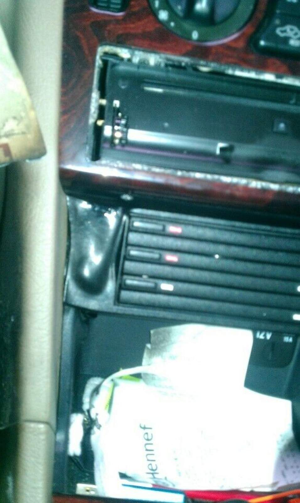

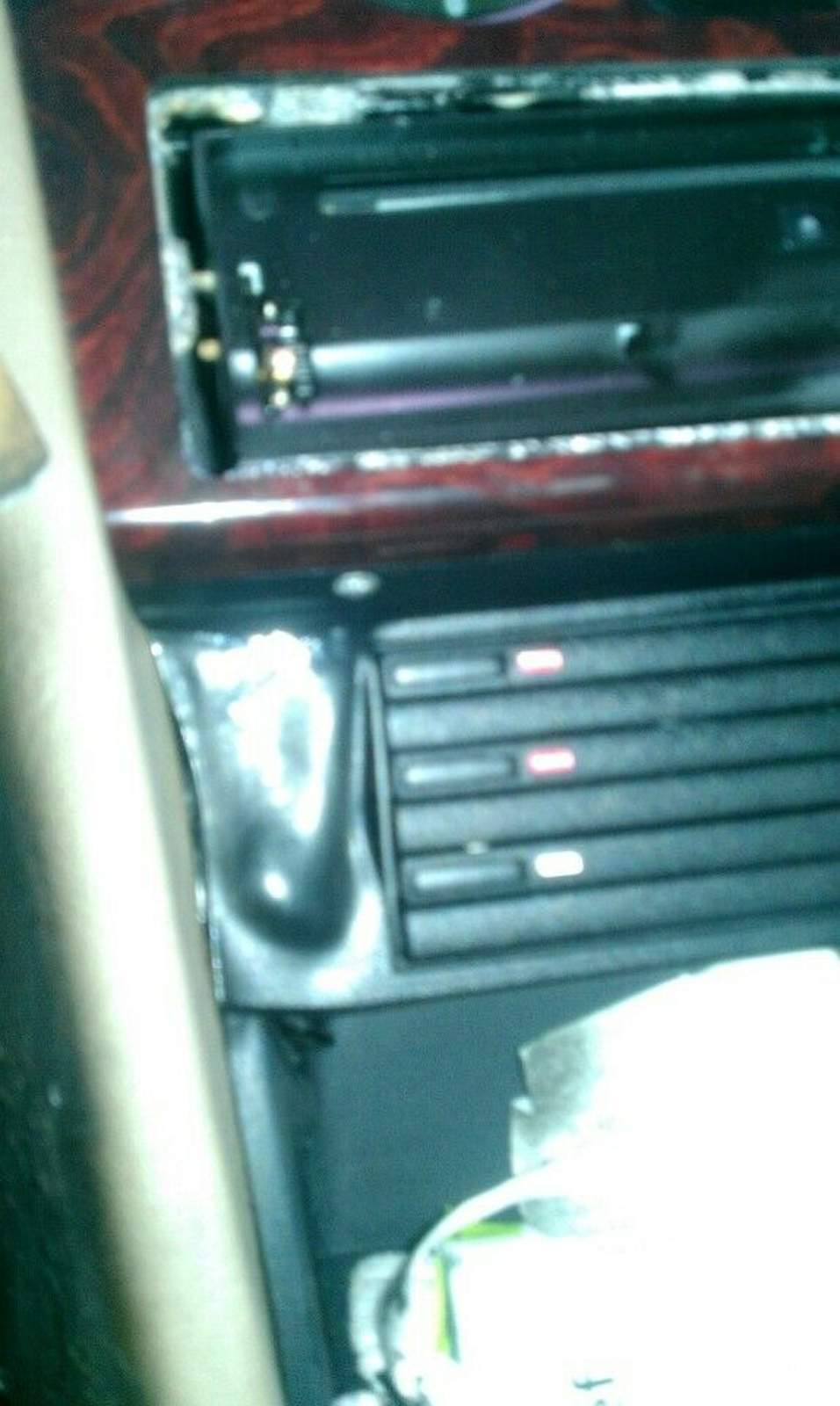

Die Fotos die ich gemacht habe seht ihr oben.
Das Tacho ist wohl durch den Rauch nicht mehr sichtbar, das Originale Fischer-CD-Fach ist quasi geschmolzen, mein Radio hat wohl auch was abbekommen.
Das Armaturenbrett ist auch angekokelt, der vordere Teil der Mittelarmlehne auch und der Teppich natürlich.
Zudem auch meine vor wenigen Wochen gebraucht gekaufte Originale Mercedes Fußmatten (zumindest auf der Fahrerseite).
Die Batterie wurde direkt abgeklemmt und mögliche Kurzschlüsse zu verhindern.
Morgen bringt meine Mutter (ich muss Arbeiten) eine Kopie vom Kaufvertrag und dem Einbau der LPG-Anlage zur Werkstatt - vielleicht kann man so mehr Geld von der Versicherung bekommen.
Ich vermute, dass der Wagen ein Wirtschaftlicher Totalschaden ist. Wieviel das Reparieren kosten würde weiß ich nicht. Dazu müßte das Komplette Armaturenbrett ausgebaut werden und so weiter.

Meine Meinung kennste ja, die Hitze hat wohl zumindest im untren Teil die Kabel angeschmolzen. Irgendwo kann da also noch ein Kurzschluss lauern.

Das Problem ist eben, dass der Schweißer eigentlich nur eine kleine OP machen sollte, bei der zwischen Teppich und Schweißgerät noch eine schützende Blechschicht gewesen wäre. Er hat aber auch noch die schützende Blechschicht rausgeschnitten und dann mit dem Schweißgerät den Teppich in Brand gesetzt. Insofern ein Wunder das nicht der ganze Wagen abgefackelt ist.

Naja ich sag mal so beim KFZ-Schweißen kann so etwas immer mal vorkommen, ist zwar mist, lässt sch zu 100% aber nicht vermeiden, hoffe du bekommst gerechten ausgleich von Versicherung und böse gesagt kann amn meinen, sei froh das du das Rostwunder los bist.

sehr ärgerlich das Ganze, aber wohl ein "Unfall" der passieren kann, regulär müsstest du beim Versicherungsschaden aber doch vom aktuellen Widerbeschaffungswert (incl Gasanlage) ausgehen können.
Die Versicherer sind da meist recht schnell mit der Regulierung wart mal ab...
Wieder herrichten würd ich bei einem Schwelbrand lassen, um das genaue Aussmaß allein an der Elektrik tatsächlich zu kennen und zu beheben wäre mir das Risiko in dem Fall zu groß.

Was sind in der Werke für Hirnies? Haben die von unten geschweisst, und von oben war noch der komplette Innenausbau drauf? Die haben wohl noch nie eine Antidrönmatte gesehen, und aus was für Material die ist. Vollpfosten...!
Nimm dir nen Anwalt.

Ich hab mit dem Kumpelauch den unterboden geschweißt, aber wir haben gleich von oben geschweißt d.h. Tepich war eh weg geklappt und die Bitumenmatte weiträumig gegeschruppt. Bei uns hat auf einmal das Aetall gebrannt ;)
Nicht so schlimm muss man halt wieder zu schweißen. Aber Vorsroge geht vor der Nachsorge.
Wenn erstmal die Kabel gebrannt haben hast den Kupferwurm, da hilft nur einen frischen Kabelbaum einbauen oder großflächig ersetzen. Das ist aber ne sau Arbeit auf die hätte ich keinen Bock.
Die Batterie muß ja vorher abgeklemmt werden, vor das Schweißen anfängt.

Nein, muss man nicht. Es reicht, einen Überspannungsschutz an die Batteriepole anzubringen. Und bei "normalem Schweißen", also ohne Elektrode, braucht man überhaupt nix abklemmen, da kein Strom fließt.

Nein die Werkstatt muss den Schaden zahlen. Der Gutachter war auch heute da und wird jetzt wohl rechnen.
Vermutung des Chefs dort ist, dass der Restwert von dem Wagen um die 400€ liegen wird und der Wiederbeschaffungswert, vermutlich, unter 3500€....
Weiterhin hat der Gutachter schon angedeutet, dass es ein Wirtschaftlicher Totalschaden wird. Sollte der Restwert wirklich so gering sein, dann kaufe ich den Wagen und schlachte ihn.
Weiterhin wurde er mal versucht zu starten und der Motor scheint lange zu brauchen bis er mal ordentlich startet und läuft dann auch nicht sauber. Da scheint also wirklich was im Kabelbaum defekt zu sein.
Wenn mir jetzt jemand 4500€ in die Hand drückt, dann wäre ich zufrieden. So könnte ich mir ein schönen C230 Kompressor kaufen und den dann auf LPG umrüsten.
