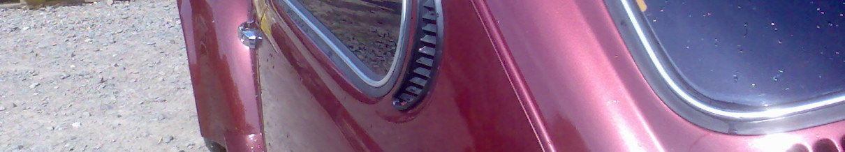

Habe mal die grobe Schadensliste mit käfergöttingen zusammengestellt, wonach sich alle beteiligten orientieren können was zu tun ist :) ... (übrigens Danke Mexico-fahrer :) ) Habe ja mal ein wenig Zeit gefunden da ich vermutlich die Schweingrippe habe.
Kaputte Teile:
- Rumpfmotor
- obere Motorverblechung, wie Gebläsekasten Zylinderabdeckungen usw.
- Lichtmaschine-
- Vergaser ( Drosselklappe ist als einzigstes übrig :D )
- kompletter Ansaugtrakt (komplett zusammen gefallen, verbrannt und verzogen)
- Motorraum dämmung
- Motorhaube
- Auspuff (nichtmehr schön, durchgerostet, aber vil. vorrübergehensweise. Sollte eigentlich neuer her)
- Heizbrinen (können die so viel hitze ab? )
- Achwellen (ausgeglüht, weiß nich ob die dann noch halten)
- hintere Stoßdämpfer Bilstein
- Hintere Reifen (bin son heißen Reifen gefahren das die sogar noch nachgeglüht haben :D )
- Motorraumdichtung (dieses Gummiband kA wie man das nennt)
- Haubendichtung
- Stoßstange (abgebrannt, Festigkeit noch gegeben? )
- Kabelbaum bis zum Fahrerraum weggebrannt, durchgebrannt (durch Kurzschluss? )
- Zündspule und kleinkram vom Motor
- Zylinder, Kolben, Zyl Köpfe, usw. vermutlich alles hin
- Heckabschlussblech
- Anschlagpuffer hinten
- Heizschläuche (die von den Heizbirnen abgehen zum Fahrerraum)
sowie Bakalitrohr Fahrerseite
- Benzinleitung ( Meterware? )
Heile ist hinten (nach dem ersten Blick):
- Getriebe hat anscheinend nich so viel Hitze abbekommen
- Untere Motorverblechung ( müsste  evtl. neu lackiert werden )
- Ölablass-Deckel :D
- ein paar VA Imbusschrauben :p
Weiter gehts mit Häuschen (kaputt):
- Himmel (alles bis aufs Metall weggefackelt)
- Teppiche (Baumarkt, Meterware?!)
- Alle Scheiben & Dichtungen ( die vorderen sind soweit noch heile, aber alle Schwarz getönt )
- hinterer Sitzbankbezüg, Lehne und SItz
- rechte und linke Innenraumverkleindung mit Schwarzen Blenden hinten
- hintere "Angstgriffe"
- Innenspiegel
- Sonnenblenden
- innenlampe
- Lüftungsgitter hinten (aussen)
Häuschen Heile:
- Sitze vorne (etwas an der Kopfstütze angeschmolzen)
- Lenkrad
- Amaturen ( neue Lackierung notwendig)
- Pedalerie :p
- Kleinkrams...
Vorne beim Kofferraum, hatter ausser Ruß nichts abbekommen.
Bilder, Fragen usw. kommen noch ;)
Hab übrigens mal den Link für Firma Schult rausgesucht, wens Interessiert
Firma Schult: www.atv1.de/ueber-uns.html
Gruß Porsche
P.S. nochmals Riesen Dank an alle Helfer und beteiligten!
