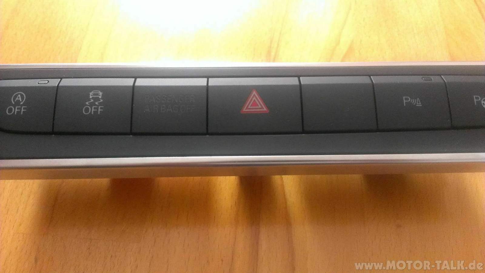

Da die Nachrüstung beim Facelift recht teuer ist, hatte ich heute ein kleines Experiment gestartet.
Material:
Schlüsselschalter: 5P0 919 237 A, B , C
Leitungssatz Airbag: 8P0 971 679 A (mit Wechsler oder USB Interface), 8P0 971 679 C (ohne Wechsler)
Airbag OFF Leuchte: 8P0 919 234 B

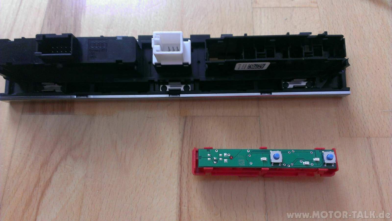

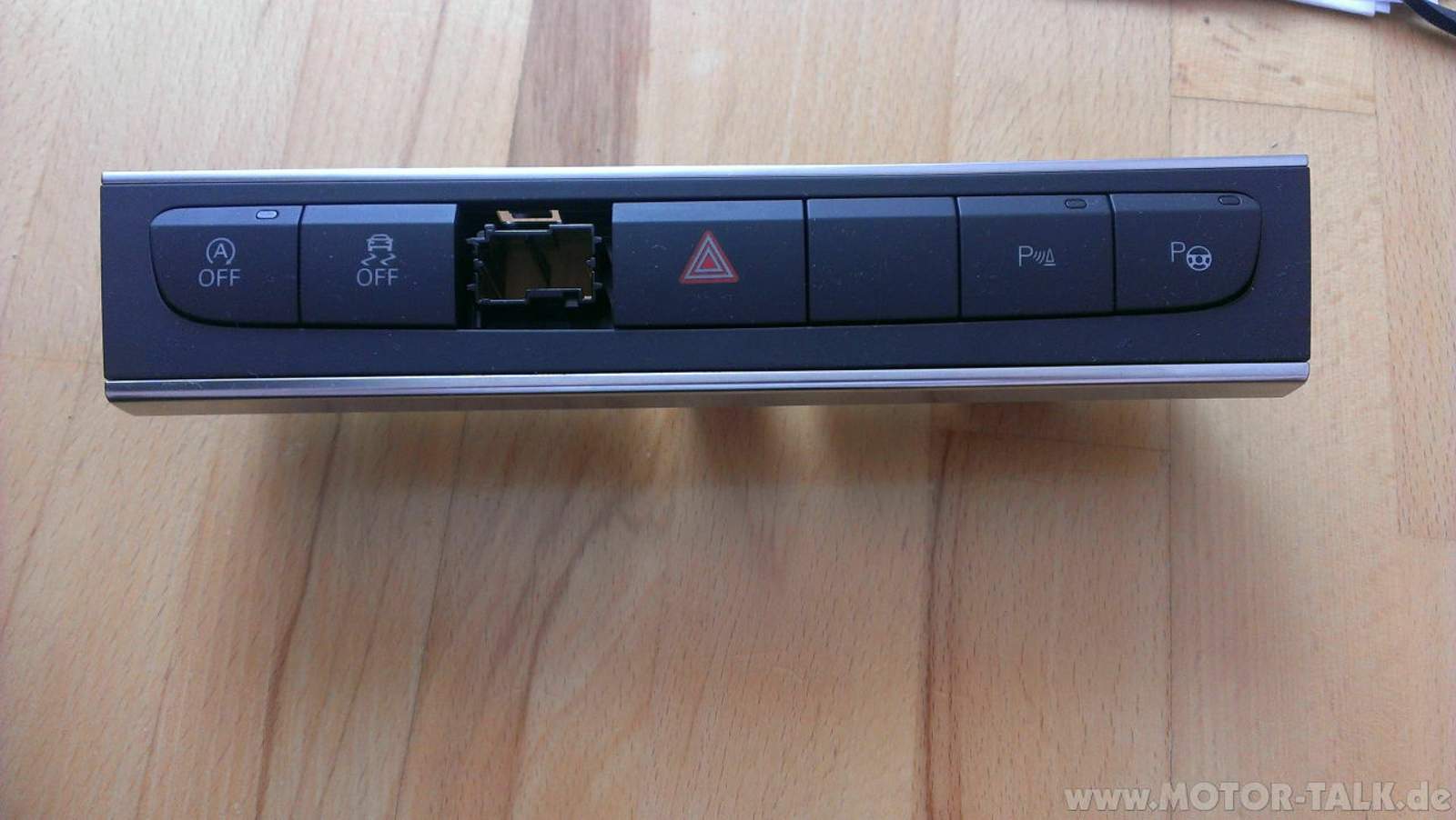

Man nehme eine komplette Schalterleiste und zerlege diese:

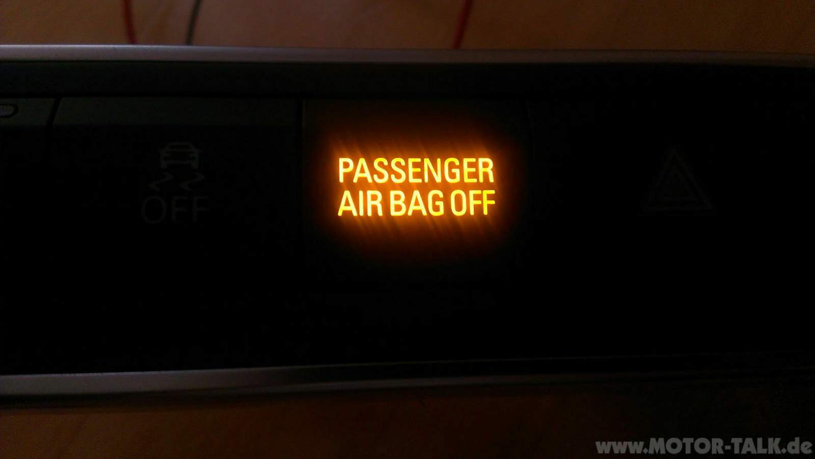

Anschließend besorgt man sich eine Kontrollleuchte fürs MJ 2009 und zerlegt auch diese :)
Blinddeckel und Kontrollleuchte haben sogar die selben Rastnasen.
Also alles in die Schalterleiste bauen und "Deckel" drauf ;)

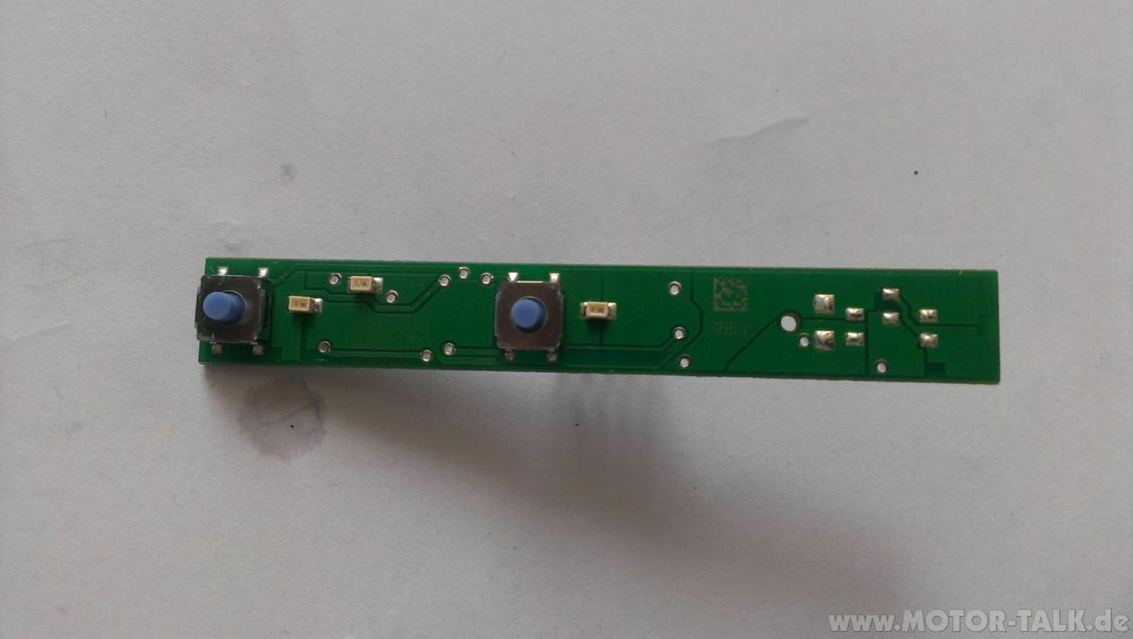

Zuerst sollte man sich einen Schaltplan zeichen um zu verstehen wie was verschaltet ist. (Kann ich nachreichen)

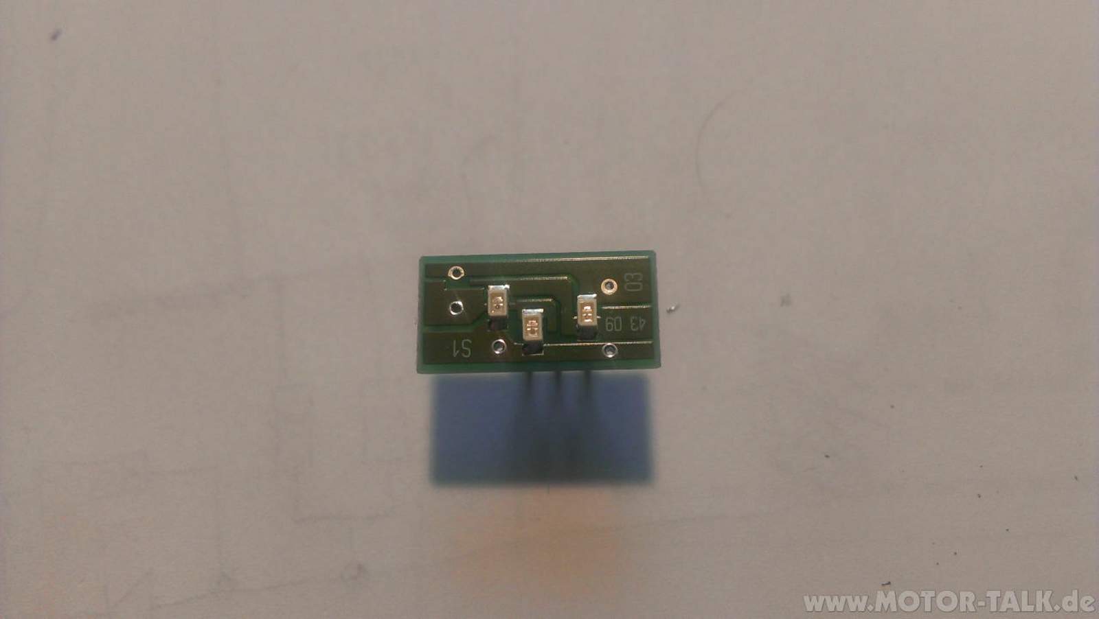

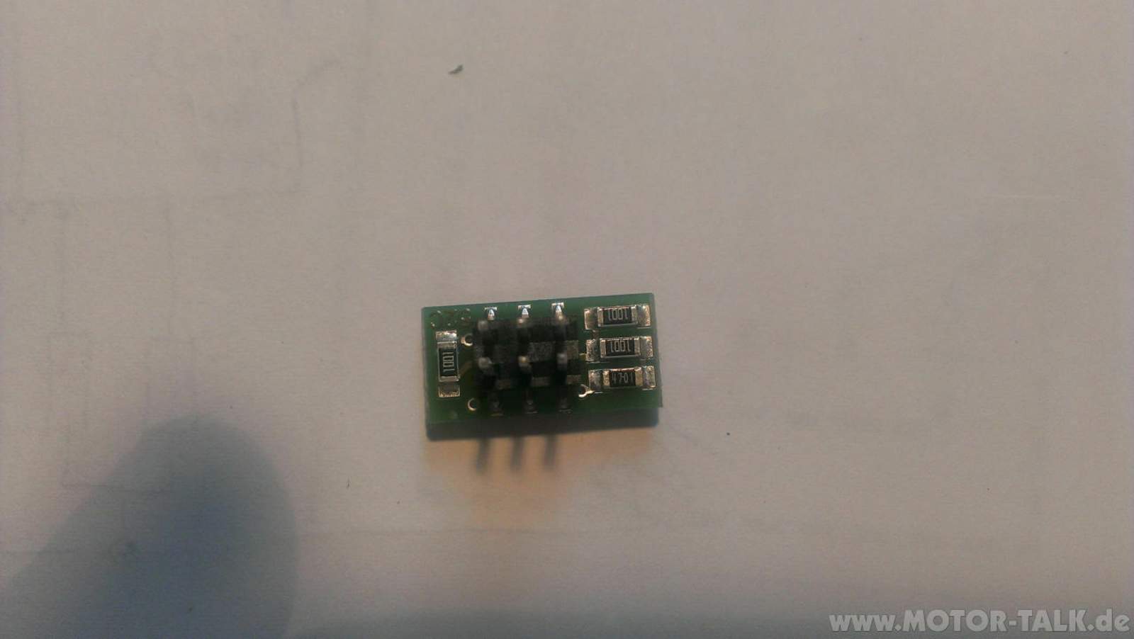

Hier beide Platinen
Verschaltung
Nun packen wir den Lötkolben aus und tauschen die Bauteile
(Sorry, vor 5 Jahren zuletzt SMD gelötet und leider kein geeignetes Werkzeug)

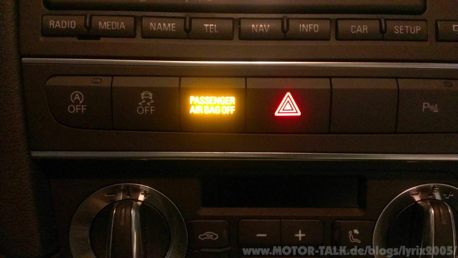

aber läuft ;)
Viel Spaß beim Nachbau ;)
Wenn sich einer fragt warum der Aufwand... Die Leiste kostet in dieser Kombination ca. 150€...

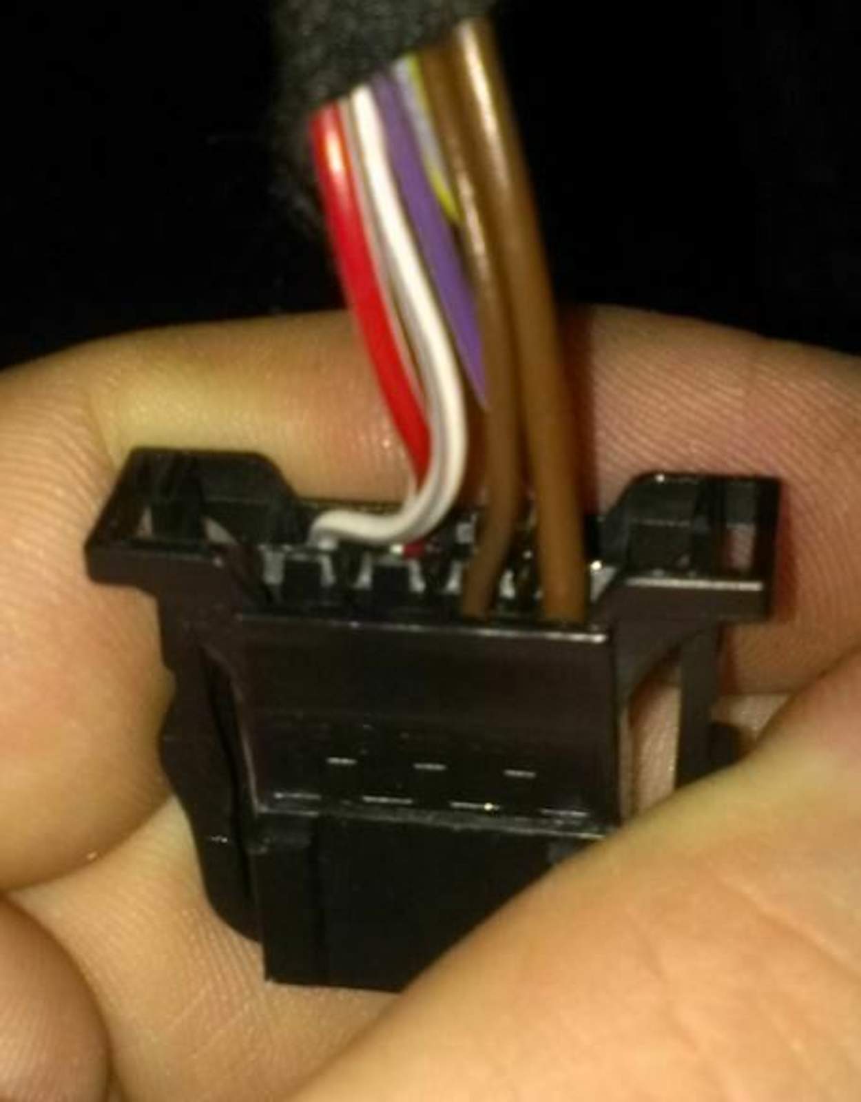

Hab heute alles verbaut und ein Problem festgestellt. Pinbelegung Fahrzeug passt nicht zur Pinbelegung im Stromlaufplan. Das Massekabel für den Airbagschalter ist auf dem falschen Pin. Ich hab ihn an die richtige Stelle gepinnt. Alternativ den Kabelbaum am Handschuhfach anpassen
Das dünne braune Kabel ;)

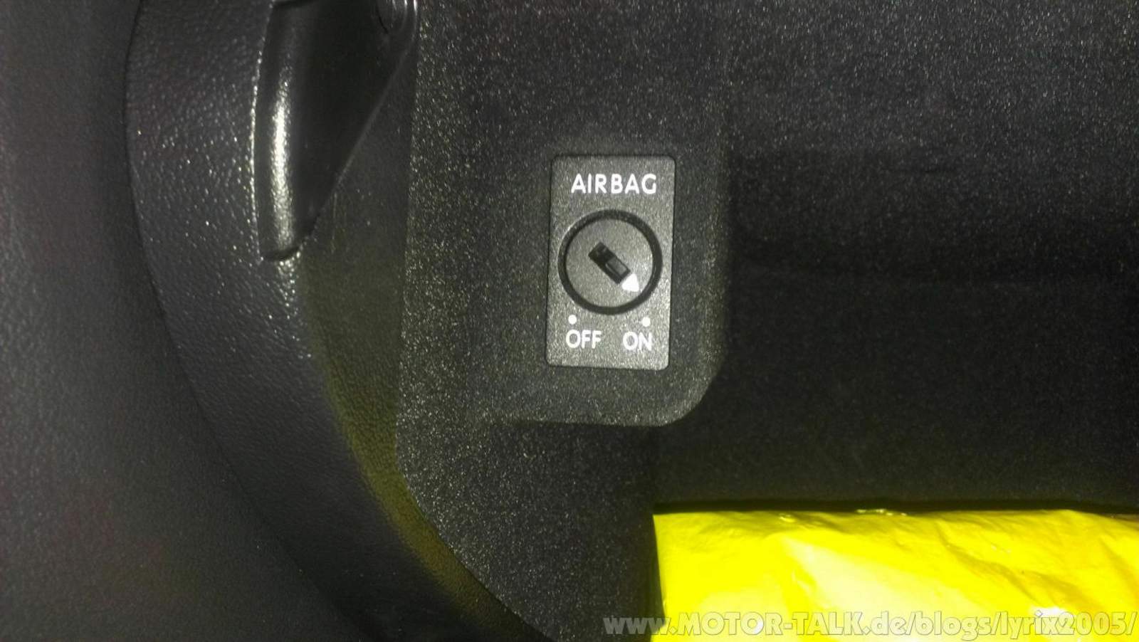

Hier noch paar Bilder:
Der Schalter ist nur übergangsweise verbaut. Sobald ich einen mit Beleuchtung finde, wird er getauscht. Ist natürlich alles schon vorverkabelt ;)
