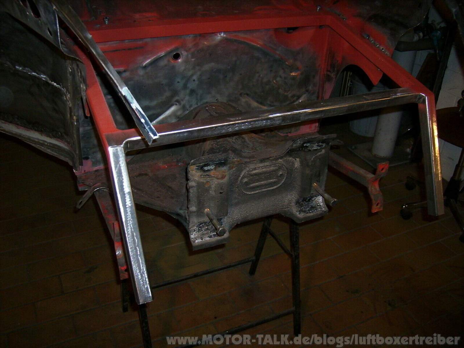

Und plötzlich stand mein Käferlein ganz ohne Nase da:p:

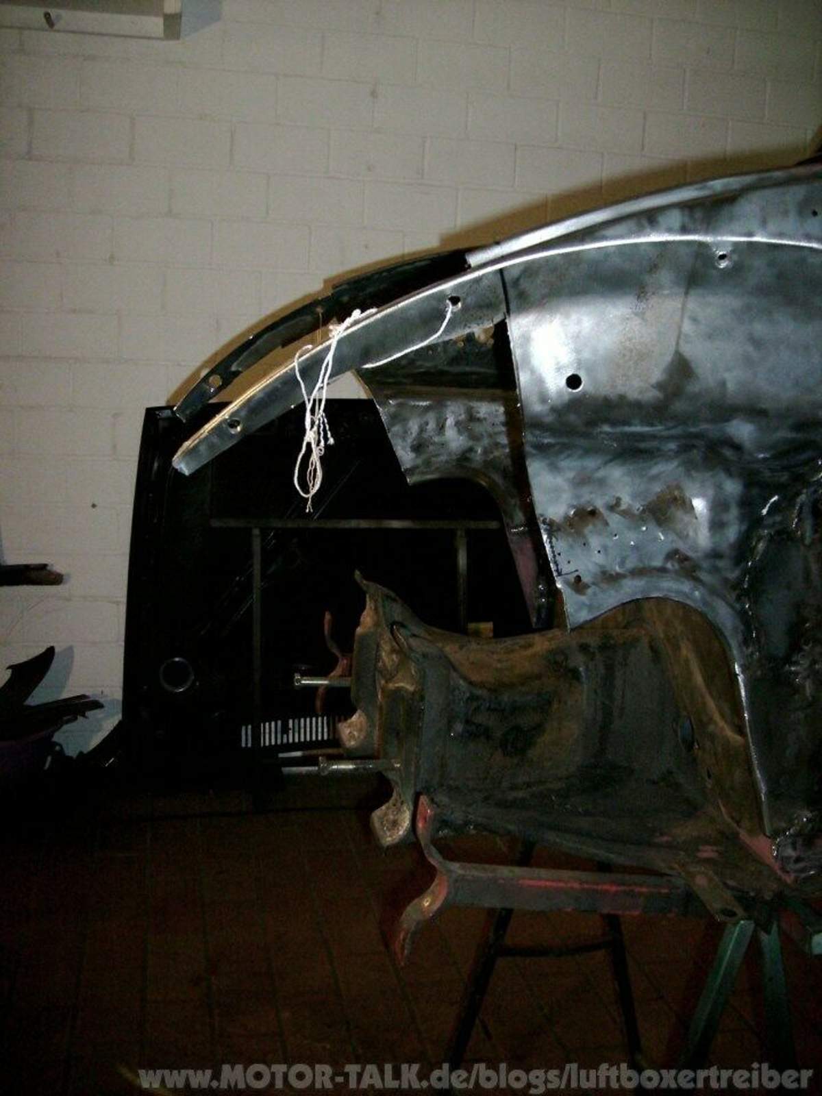

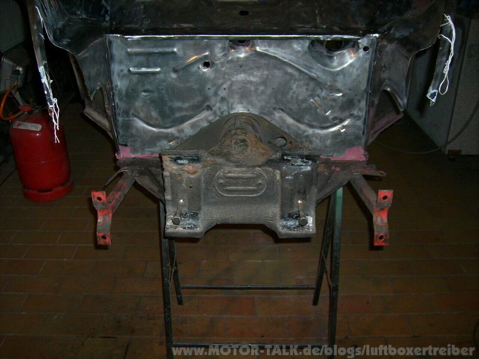

Vorne hab' ich nun erst einmal alles großzügig weggeschnitten, was vom Rost befallen war.

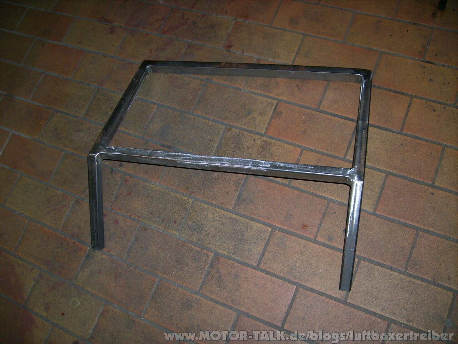

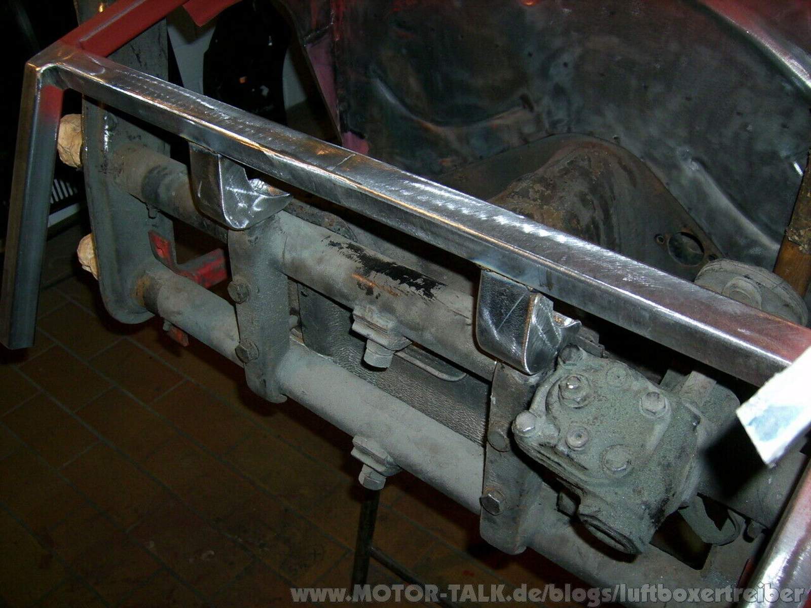

Eigentlich sollten die Profile, auf denen der Tank aufliegt bleiben, doch dann hat sich herausgestellt, daß die "braune Pest" dort schon in jeder Ritze saß. Also raus damit und aus 30er Vierkantrohr Ersatz geschaffen. Nachdem der Rahmen eingesetzt war musste dann die Vorderachse kurzzeitig wieder einziehen, damit ich noch ein paar Halter basteln konnte, so daß der Vorderbau wieder an der Achse abgestützt und angeschraubt werden kann.
Im vorderen Bereich passte der Rahmen noch nicht so ganz und wurde dann noch etwas abgeändert.
Jetzt warten schon die neuen Bugspitzen auf ihren Bestimmungsort.....
