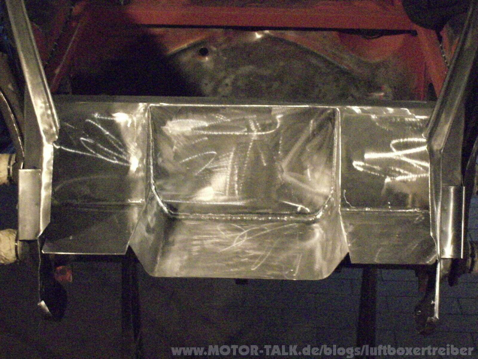

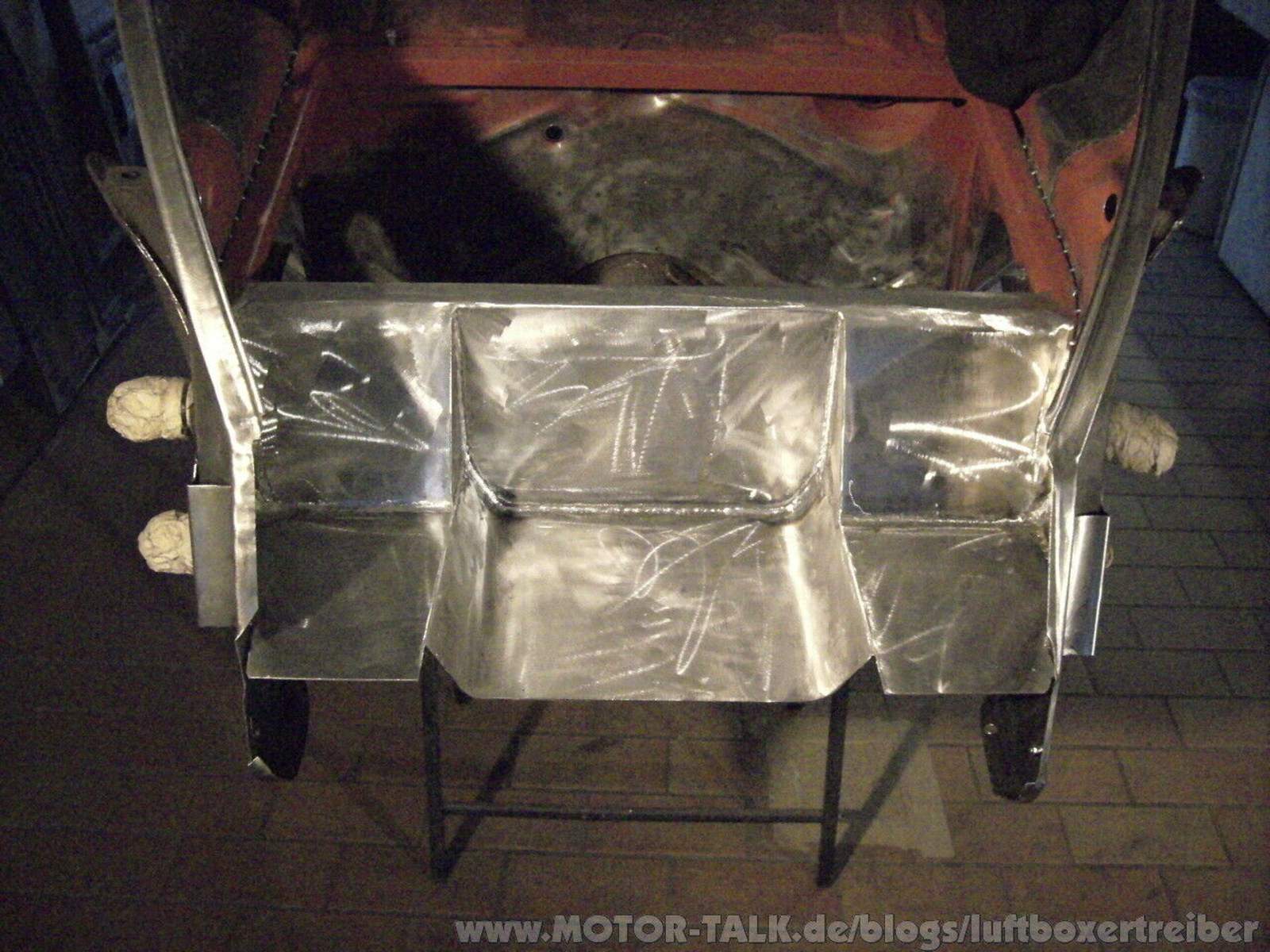

Da die alte Reserveradmulde nicht mehr zu gebrauchen war, musste sie leider umziehen:p - in die Schrotttonne:D
Ist aber nicht weiter schlimm, da ich den Bereich sowieso anders gestalten wollte:
Ein Ersatzrad will ich dort nicht mehr unterbringen - den Job übernimmt zukünftig eine Dose Reifenpilot.
Den freigewordenen Platz soll dann die Batterie einnehmen. Warum ? - ganz einfach - es hat mich immer tierisch genervt, daß ich nicht vernünftig mit dem Überbrückungskabel dran kam, weil mein Beifahrersitz leider nicht klappbar ist. Und so ist es dann für mich ein wenig bequemer - auch wegen der Platzverhältnisse außenherum. Nebenbei kann es nicht schaden, wenn auf die Vorderachse wieder etwas Ballast kommt.
Unterhalb der neuen Wannenkonstruktion ist jetz auch etwas Platz entstanden, so daß ich dann den Frontölkühler schön verstecken kann. Natürlich werd' ich dann noch ein Luftleitblech basteln, damit er auch vernünftig durchströmt wird.
Die Halter für den Ölkühler und die Batterie fehlen momentan auch noch.....ja ja..., Oppa is' halt nich' mehr so schnell...:D
Nach vorne zum Frontblech hin, hab ich etwas Platz gelassen, weil ich da noch meine Kofferaumhaubenöffnungsmechanik(:p) unterbringen muss. Die Kofferaumhaube soll ja demnächst andersherum geöffnet werden. Warum eigentlich ???? Keine Ahnung, wo da der Sinn steckt - war mir halt so danach...:D:p:D

schöne Arbeit .. nur das mit dem Kofferraum anders Öffnen (ex-BMW-Fahrer?) halte ich beim Käfer für ne schlechte Idee, da völlig unpraktisch
Fri Nov 26 13:12:46 CET 2010    |    Achsmanschette136340
Sieht nach ner sehr ordentlichen Arbeit aus, aber das mit dem Überbrücken hättest du auch einfacher haben können:)
Die Nato hat da Steckdosen für, die sogenannte Scheinenase:D
Sowas hab ich bei mir nachgerüstet, sollte bei deinem Käfer ohne weiteres in den Motorraum passen und die Überbrückungskabel sind mit einer einzigen Steckung sicher angeschlossen:)

Sun Nov 28 13:37:56 CET 2010    |    AHS IMP 1
Das sieht aber sehr schön aus, was du konstruiert hast.
Die Blechverformung gefällt mir besonders.
Schweißt du die Batteriehalterung ein oder machst du sie schraubbar?

Sun Nov 28 14:48:41 CET 2010    |    Luftboxertreiber
Hi, UWE
Danke für's Lob :)
Zum Tank hin schweiße ich einen kleinen Winkel an, wo dann die unten überstehende Kante der Batterie druntergeschoben wird. Etwas schräg, damit sie auch festen Halt hat. Nach vorne hin mach ich dann was schraubbares mit Langloch, damit es keine Probleme wegen verschiedener Batterieformate gibt.
Gruß - Markus
Sun Nov 28 18:38:26 CET 2010    |    Faltenbalg47765
Ich will ja nicht nörgeln, aber war da nicht was mit Tank und Batterie getrennt?
Die Blecharbeiten sind echt gut geworden!

Sun Nov 28 21:43:00 CET 2010    |    Luftboxertreiber
Hi, Jürgen
Naja, könnte schon sein, daß der TÜV mir da einen Strich durch die Rechnung macht.:confused:
Ich hab' es allerdings schon ein paar mal bei anderen gesehen, daß die ihre Batterie nach vorne verlegt hatten .;)
Ich werde da auf alle Fälle vor dem Verkabeln noch mal beim TÜV nachfragen. Der Platz hinten kann dann ja immernoch dafür genutzt werden - das Bodenblech schneid' ich ja nicht raus:D:D
Das Reserverad sollte so oder so nicht wieder in den Kofferraum rein. - Bei meinem zukünftigen Räderformat würde es vielleicht eh' zu eng zugehen.
Und da ich vorne und hinten verschiedene Reifengrößen fahren werde, bliebe sonst ja auch noch die Frage, ob jetzt eins für vorne oder für hinten mit darf:p:D
Aber danke für den Denkanstoß:)

Tue Nov 30 23:28:04 CET 2010    |    Kurvenräuber133099
Tschau Markus
schließe mich Uwe und den anderen an, sieht super aus. Bei der Batterie habe ich mal gelesen, dass der Raum eine Entlüftung haben soll, wenn der Tank in der Nähe ist. Mach doch einfach eine Haube / Abdeckung über die Batterie und entlüfte zum Ölkühler.
