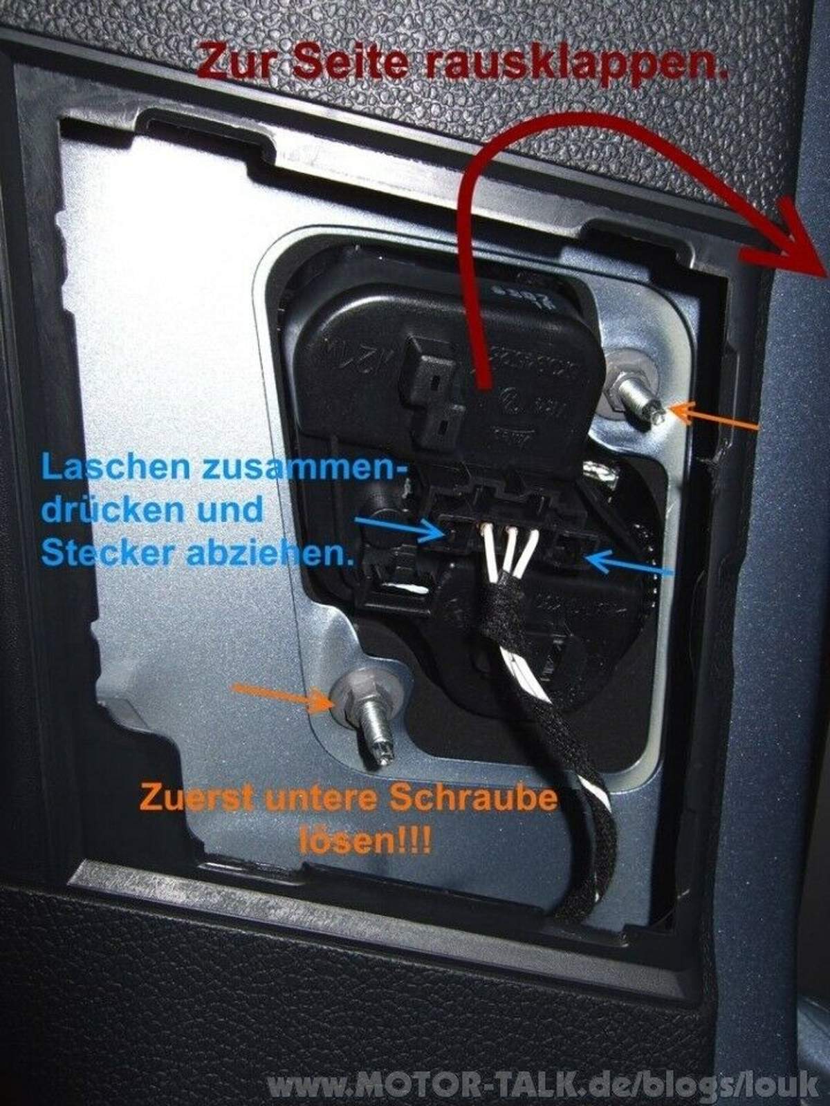

Sehr Einfach ist der Wechsel der Leuchteinheiten in der Kofferraumklappe. Seitlich in der Kofferraumklappe sind zwei Abdeckkappen rauszuklipsen. Nach zusammendrücken der Verriegelung, Steckverbinder abziehen und 2 schrauben entfernen. Zuerst die untere Schraube lösen, dann gewinnt man etwas mehr Platz für den Steckschlüssel falls der nicht so schlank sein sollte, sobald man die obere angelöst hat. Die Leuchteinheit seitlich nach oben entnehmen und so auch die Neue wieder einsetzen und festschrauben. Adapter dazwischen stöpseln und Deckel wieder aufsetzen. Fertig.

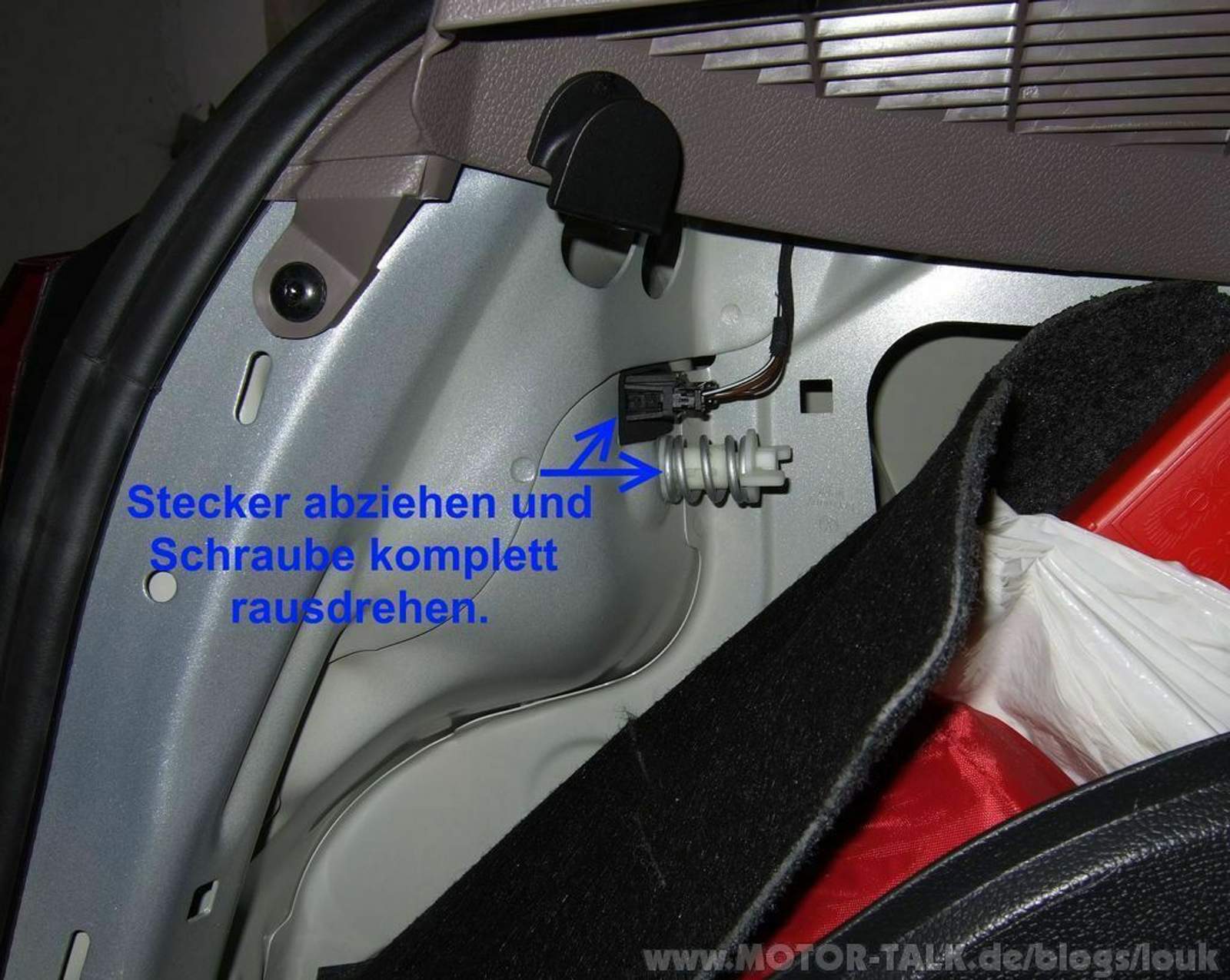

Für die Außen Rülis muss zuerst die Auskleidung etwas abgezogen werden. Das geht leichter, wen man die schwarze Kunststoffverkleidung, die nur geklippst ist, bis zur Biegung abnimmt (einfach dran ziehen).
Dahinter kommt die gefederte Verschraubung sowie der Steckverbinder zum Vorschein. Steckverbinder abziehen und Flügelschraube komplett abschrauben. Mit einer Hand das Rücklicht absichern, damit es nicht auf den Boden fällt.

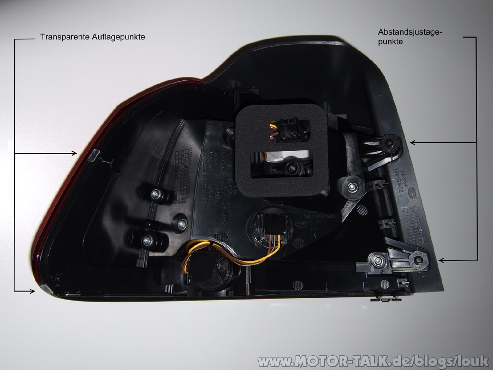

Wenn man will, kann man die Abstände der Abstandsbolzen pi mal Daumen auf die neue Leuchte übertragen.

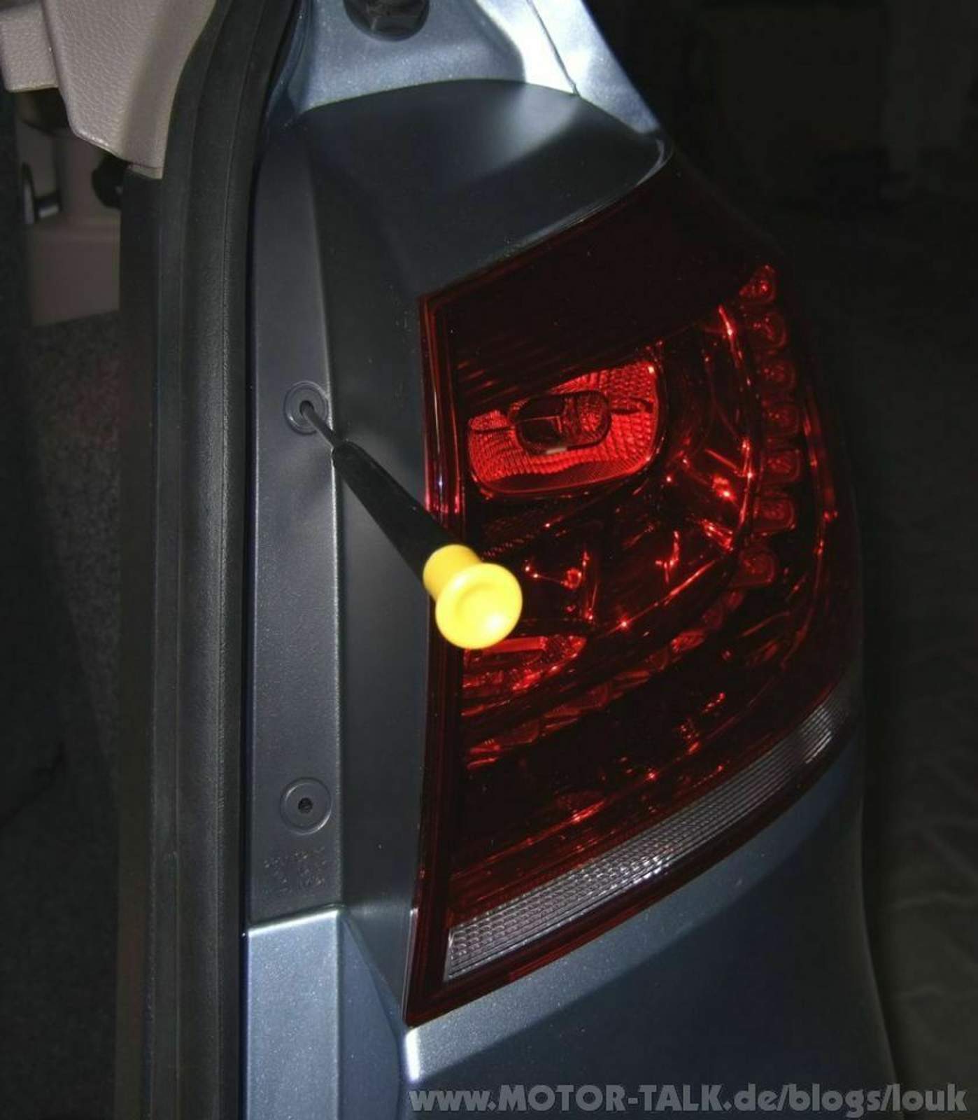

Zu verstellen sind die mit einem T10 Torx Schrauber über die Öffnungen vorne.
Vor Einsetzen sollte man den transparenten Scheuerschutz auf Vorhandensein und Sitz kontrollieren, sowie den richtigen Sitz der Dichtung (ist die Passgenau aufgeklebt?)

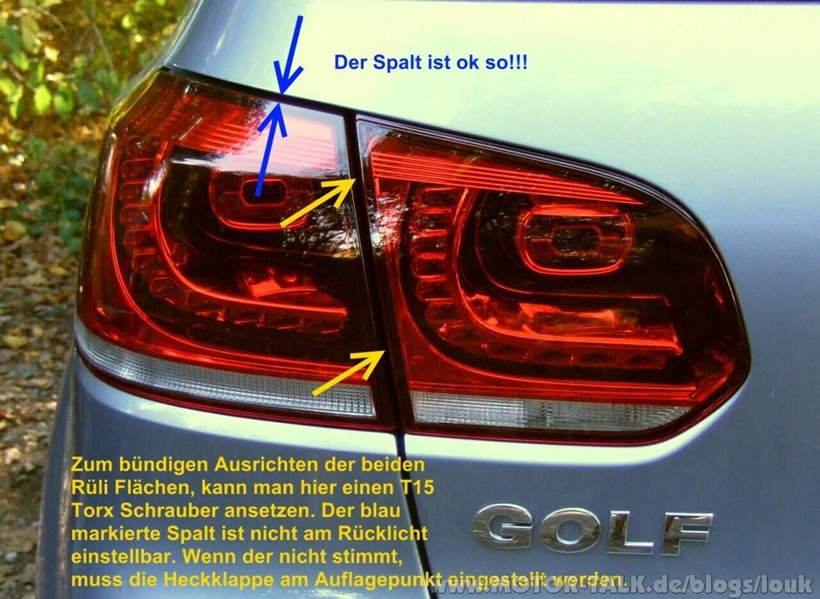

Wenn man einen Torx T10 Schrauber (nicht T15 wie im Bild angegeben) mit ausreichend langem Stil hat, kann die Justierung bei geschlossener Heckklappe vorgenommen werden und ist damit schnell fertig. Dazu den Torx in die Bohrung zwischen dem Spalt der Rücklichter einführen. Ein Torx Bit ist übrigens leider zu kurz, um die Schraube zu erreichen.
Da man aber wahrscheinlich keine Torx Schrauber mit ausreichend langem Stil hat, muss man in mehreren Schritten Heckklappe öffnen, justieren, Heckklappe schließen, prüfen und wieder von vorne bis es passt. Notfalls kann ein schmaler Schlitzschraubenzieher mit 5mm breiter Spitze verwendet werden. Die Kunststoff Torxschraube wird davon aber nicht besser.

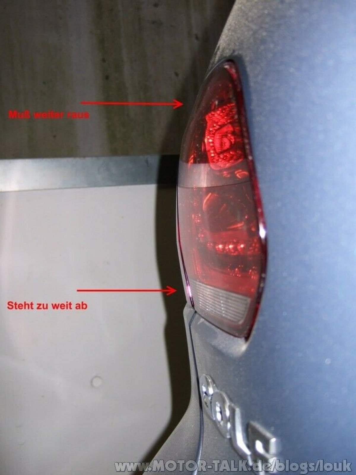

Nach dem Einbau und bündig Justieren (siehe Bilder), sollte man prüfen, ob die beiden Abstützungen hinter den Justageöffnungen am Blech anliegen. Eine tut es eventuell nicht.
Da man da nicht hingucken kann, testet man das einfach durch drücken gegen das Rücklicht oben und unten kofferraumseitig. Wenn das Rücklicht nachgibt, dann dreht man an der zugehörigen Justierschraube, bis das Rücklicht gerade so nicht mehr nachgibt.
Der Spalt oben zwischen seitlichem Rücklicht und Heckklappe kann nicht am Rücklicht eingestellt werden und gehört so. Grund ist, die Heckklappe liegt auf Gummipuffer auf. Beim Schließen oder unruhiger Fahrt (starke Neigung, Erschütterung), schwingt die Heckklappe. Wäre der Spalt nicht vorhanden, würde es da ständig scheuern, zu Klappergeräuschen und Beschädigung kommen.
Sollte der Spalt nicht stimmen, sollte man den Einbau nochmal prüfen. Ansonsten ist eventuell der Auflagepuffer der Heckklappe verstellt.
