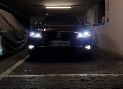

Motivation: Wenn man LED Scheinwerfer hat, dann sieht das 3000K Halogen Nebellicht gotverboten aus. Die Osram LEDriving FL 67219CW haben 6000K Farbtemperatur und passen daher optimal zum LED Scheinwerfer-Licht. Zudem verbrauchen die mit 2x8,2W einen Bruchteil der 2x55W, sparen daher etwas Energie ein, blenden laut Osram weniger, kann da aber keinen wesentlichen Unterschied ausmachen.
Der Preis liegt mit Versand (Stand 26.10.2022) bei ca. 58 € für das paar, optional auch hier.
Das ist die 2 Generation dieser Lampe. Die erste hat im Test auch schon sehr ordentlich abgeschnitten.
Es wird erwartet, dass es eine allgemeine ECE Zulassung geben wird.

Vergleich
Halogen Nebler verbautHalogen Nebler verbautLED-Nebelleuchten verbautLED-Nebelleuchten verbaut
Die Lichtkeule ist bei der Halogenleuchte wesentliche begrenzter, was daran liegen dürfen, dass die Lichtquelle weniger Raum einnimt (einem Punkt näher kommt). Das LED Licht wird über ein größeres Volumen produziert, was dann zu einer anderen Abstrahlkeule führt. Als Abbiegelicht finde ich es so besser. Eine Nebelfahrt hatte ich noch nicht.
Zwischen den Aufnahmen wurde der Parkplatz vorne belegt, und danach habe ich das Auto benötigt, so dass der Winkel nicht exakt gleich ist aber die Darstellung ändert sich nicht wesentlich.
Lichtschein HalogenLichtschein HalogenLichtschein Osram LEDring FLLichtschein Osram LEDring FL

Mon Jan 09 08:14:57 CET 2023    |    dk_1102
Ok, zumindest auf dem Bild hält sich der Unterschied in Grenzen. Die Ausleuchtung im Nebel wird auch schlechter sein und verboten im Straßenverkehr sind sie natürlich auch.
Wofür also der Wechsel?
Mon Jan 09 09:33:03 CET 2023    |    louk
Im Bereich von 1 m ist der Lichkegel etwas breiter aber in dem Bereich sieht man vom Fahrersitz über die Motorhaube eh kaum ein. Danach ist der Kegel etwa identisch.
Der Wechsel ist wie eingangs schon geschrieben wegen der Lichtfarbe. Nicht nur wie es für andere aussieht, dass könnte einem noch egal sein aber wenn das Licht angeht, sieht man die unterschiedliche Farbtemperatur deutlich und das wirkt befremdlich. Mir gefällt es nicht.
Angenehmer Nebeneffekt ist der geringere Stromverbauch und Wärmeentwicklung. Es werden knapp 94W\8A weniger benötigt.
Es zwingt Dich ja keiner dazu die einzubauen :p.
