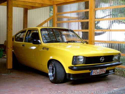

Mein Kadett - C

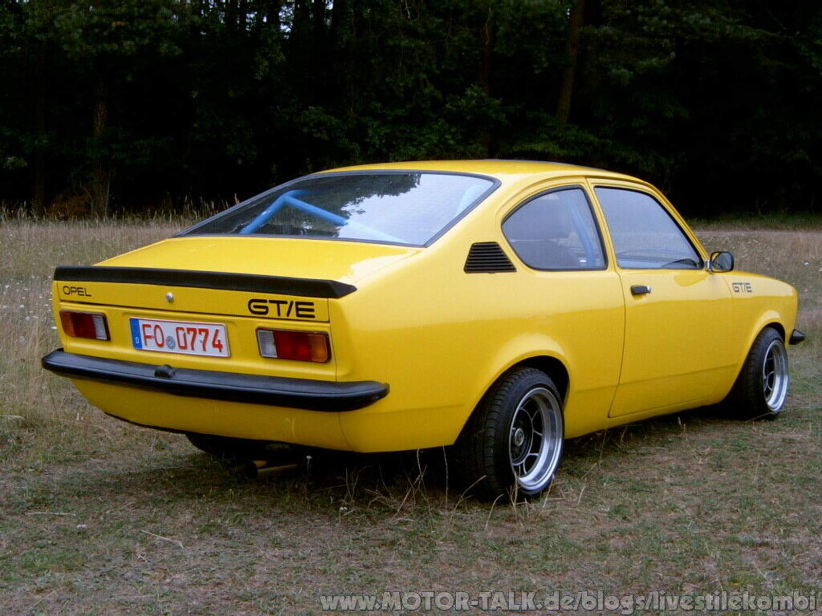

Angefangen hatte alles mit einem Nachbarn und Freund der eine signalgruene Limousine fuhr, mit einem 2,7 l MANZEL- Motor! Der Hammer.
Besagter brachte mich auf die Idee, eine Kadett ohne Motor und Achsen zu kaufen um ihn aufzubauen nach meinen Wuenschen!
Eins stand fest er sollte in der Optik moeglichst original sein, dennoch Tief, schoene breite Felgen, und natuerlich LEISTUNG!

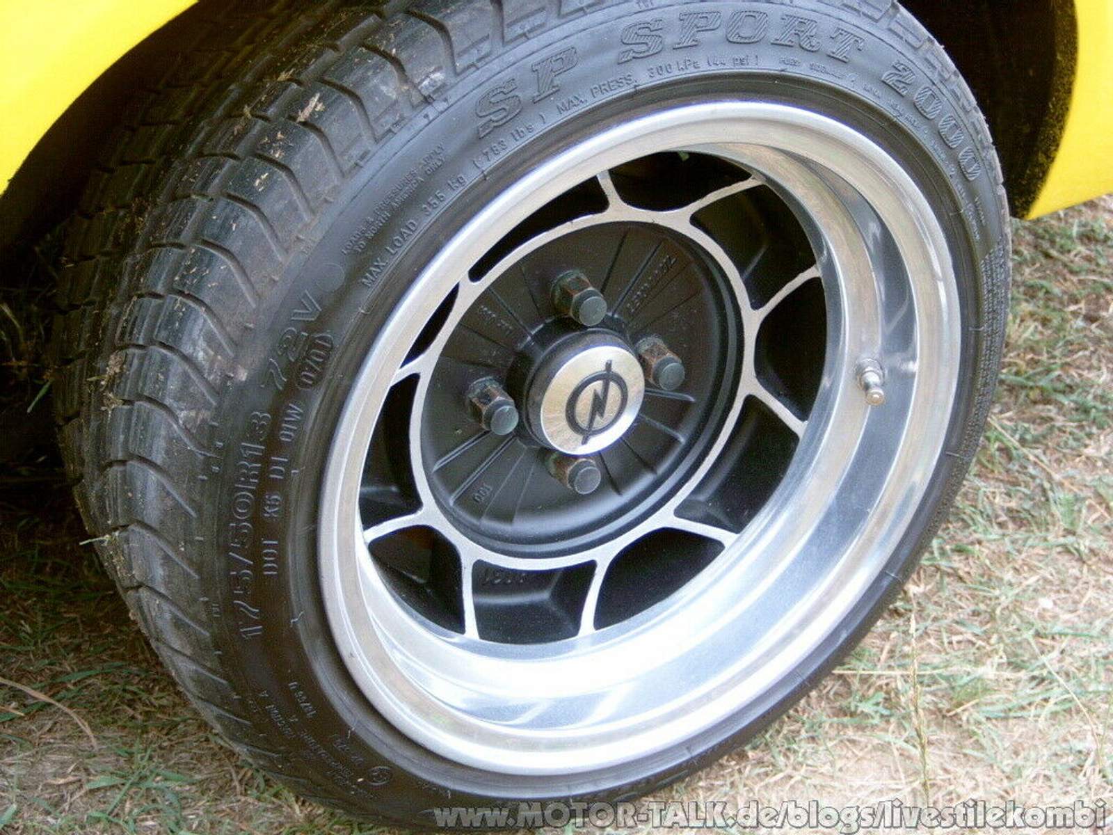

Dies wurde nach und nach realisiert, in dem die Grossen Achsen vom 2L und vorne Verstaerkte Achsschenkel mit 2,2er Bremse verbaut wurden! ATS 5 Stern Poliert mit 175/50 R13 und Mattig Fahrwerk mit gelben Koni's wurden ebenso verwendet!
Nachdem erstmal ein 2.0 L mit 110 PS herhalten musste, der zugegebenermassen schon recht ordentlich abging, wurde eine Supersprint Gruppe A Auspuffanlage verbaut, die fuer die Richtige Leistungsentfaltung und den entsprechenden Kernigen Sound sorgte, Kenner wissen nur alllzugut was diese Anlage hermacht!

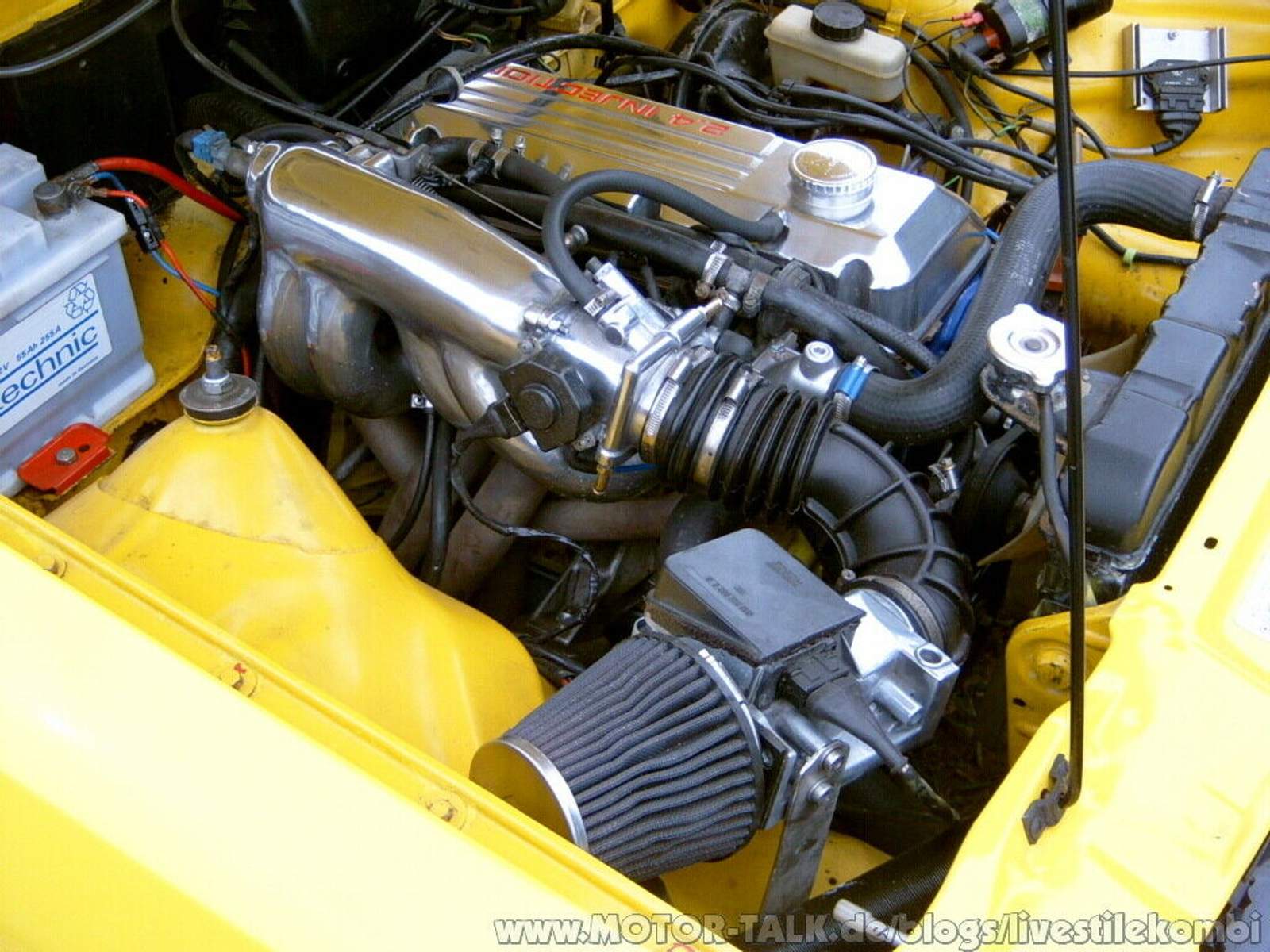

Letzte Ausbaustufe war dann ein von mir ueberarbeiteter 2,4 Liter mit Scharfer Nocke, Polierten und bearbeiteten Ventilen sowie Ein- und Auslaessen, Faecherkruemmer, harte Stoessel, 3 L Ansaugbruecke vom 6 Zyl, usw........
Ging like STINK :D:D:D:D
( leider schon vor Jahren verkauft)
Ja wieso, verkauft? Na ja ich war jung und brauchte das Geld, einerseits hab ich so noch eine gute Stange Geld bekommen in dem Zustand! und andererseits bin ich damals sozusagen von zuHause ausgezogen und da hab ich mir halt ein anders Sparsames Auto gekauft!

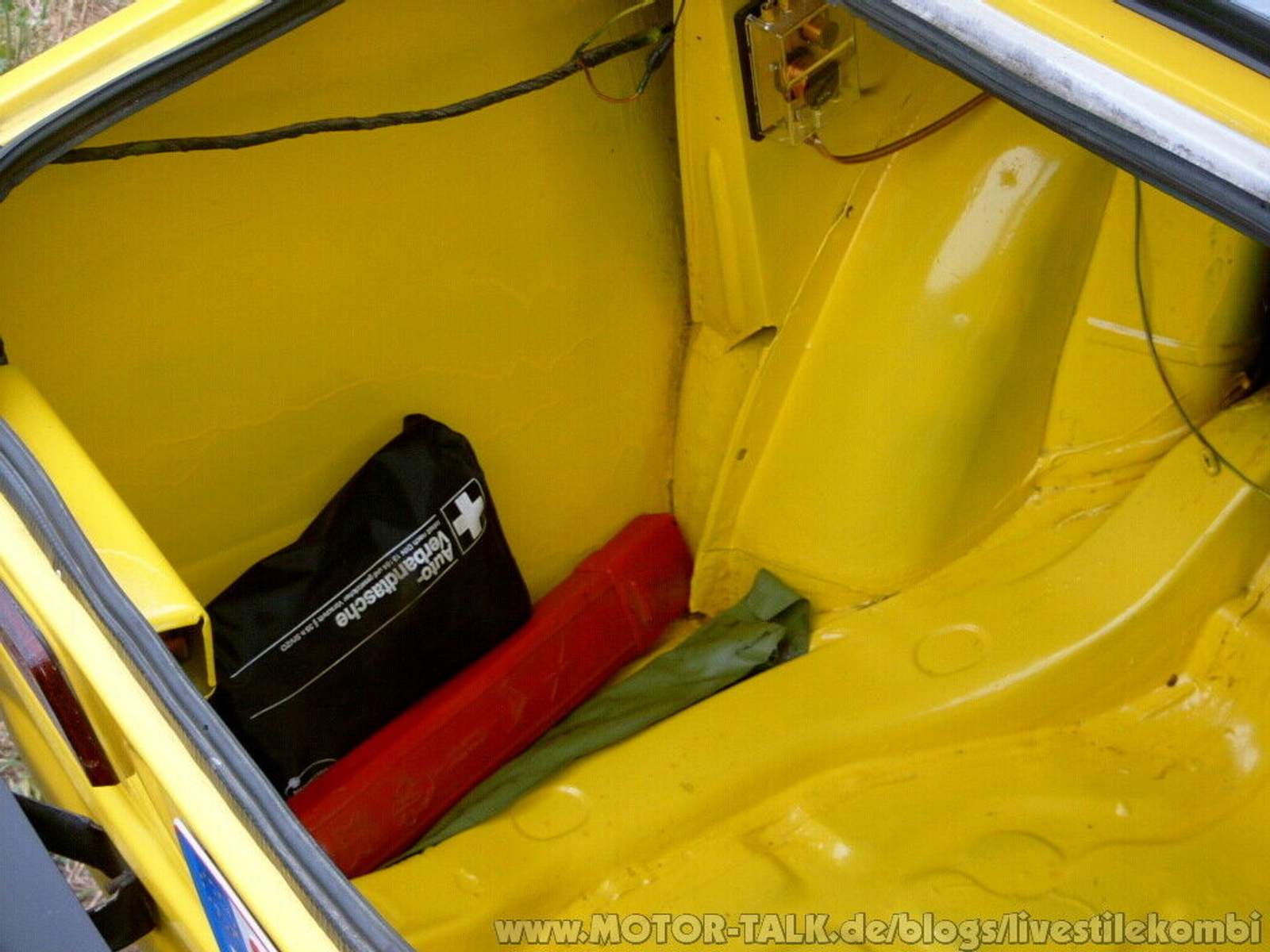

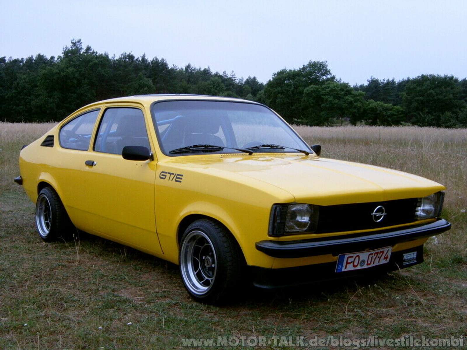

Bis auf die Ballonreifen und den "bösen Blick" ein sehr schönes Stück. Bei so Bildern fällt wieder mal auf, wie "wenig" im innern älterer Fahrzeuge zu finden war.
Was ist an diesen "Ballonreifen" eigentlich so toll?
Hat das einen technischen Vorteil gegenüber Rädern (und Felgen) die gerade am Radhaus abschließen?
Das sind keine... Ballonreifen bezeichnet eher die aufgeblasenen, riesigen und meist ziemlich runden Hochquerschnittsreifen wie z.B. bei älteren Fzg. vor den 80ern, oder LKWs ;)
Diese "schmaler Reifen auf ultrabreite Felge" Mode dient dazu, dass man eine breitere Felge einsetzen kann, als es die Bestimmungen bei dieser durchs Radhaus vorgegebenen Reifenbreite eigentlich zuließen, meist zugunsten prolligerer Optik.
Fahrvorteil wäre wohl weniger walken, weil sich der Reifen auf der Felge eben auch bei schnellster Kurvenfahrt nicht seitwärts bewegen kann. Dafür siehts halt komisch aus und der Felgenmann ist öfter mit Schrammenpolitur beschäftigt.
KOMMENTAR:
ALSO AN DEM KADETT HAB ICH ALLES SELBST GEMACHT, VOM MOTOR, UBER DEN KOMPLETTEN AUFBAU ( AUSSER LACKIEREN, DAS WAR EIN ANDERER) UND AUCH DIE FELGEN AUSDREHEN UND POLIEREN, ALLES SELBST GEMACHT, UND NIE EINE ANGEFAHREN!

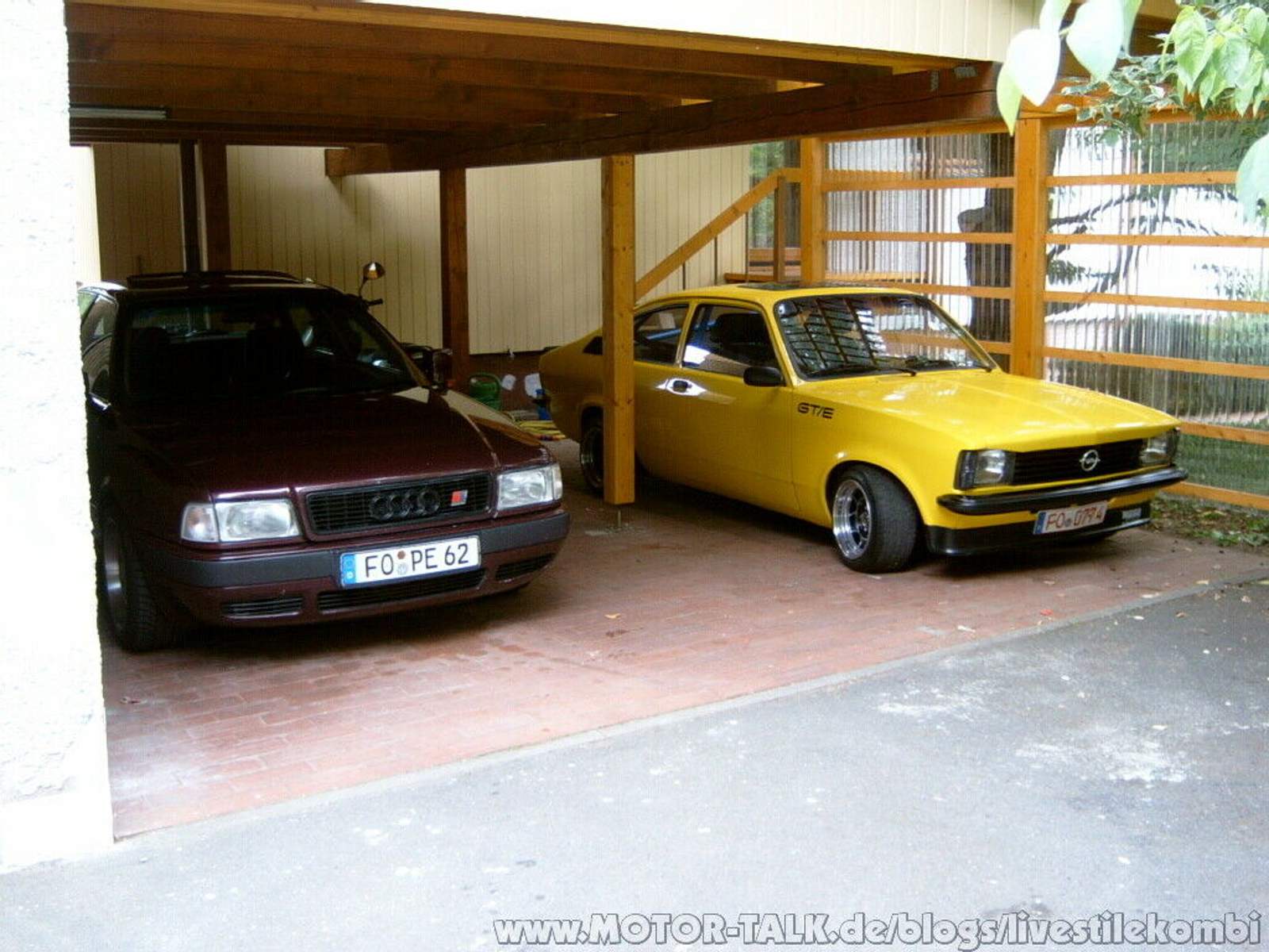

Ja mein lieber Stephan so war das damals, eigentlich nicht so lange her, nur 6 Jahre, dass ich ihn verkauft habe, und davor habe ich ihn ungefaer 3 Jahre mein Eigen genannt! Jetzt haette ich ihn gerne wieder, aber das rumeulen und nachweinen bringt nix!
Ich habe damals schon Audi gefahren, der 80er B4 mit 2,3 l 5Zyl in Bild 2 war auch meiner! Hat gesoffen aber war tierisch gut!
Auch mit diesem Audi hatte ich Pech, denn als ich ihn gekauft hatte mit einem 2.0 l und 90 PS is er verreckt, und dann habe ich ih komplett mir nem Kumpel auf 2,3 l 5Zyl umgebaut, mit Supersprint Endtopf.... der hat geblubbert wie ein V8, das war Hammer!
