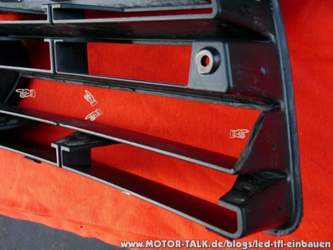

Für die Montage sind zuerst die beiden Lüftungsgitter zu entfernen. Dazu ist als dieSchraube (Bild 1) zu lösen. Dann kann man die Lüftungsgitter samt der Zierleisten nach vorn von innen nach außen aus den Rasten ziehen. So ist es vollständig ausgerastet. (Bild 2)
