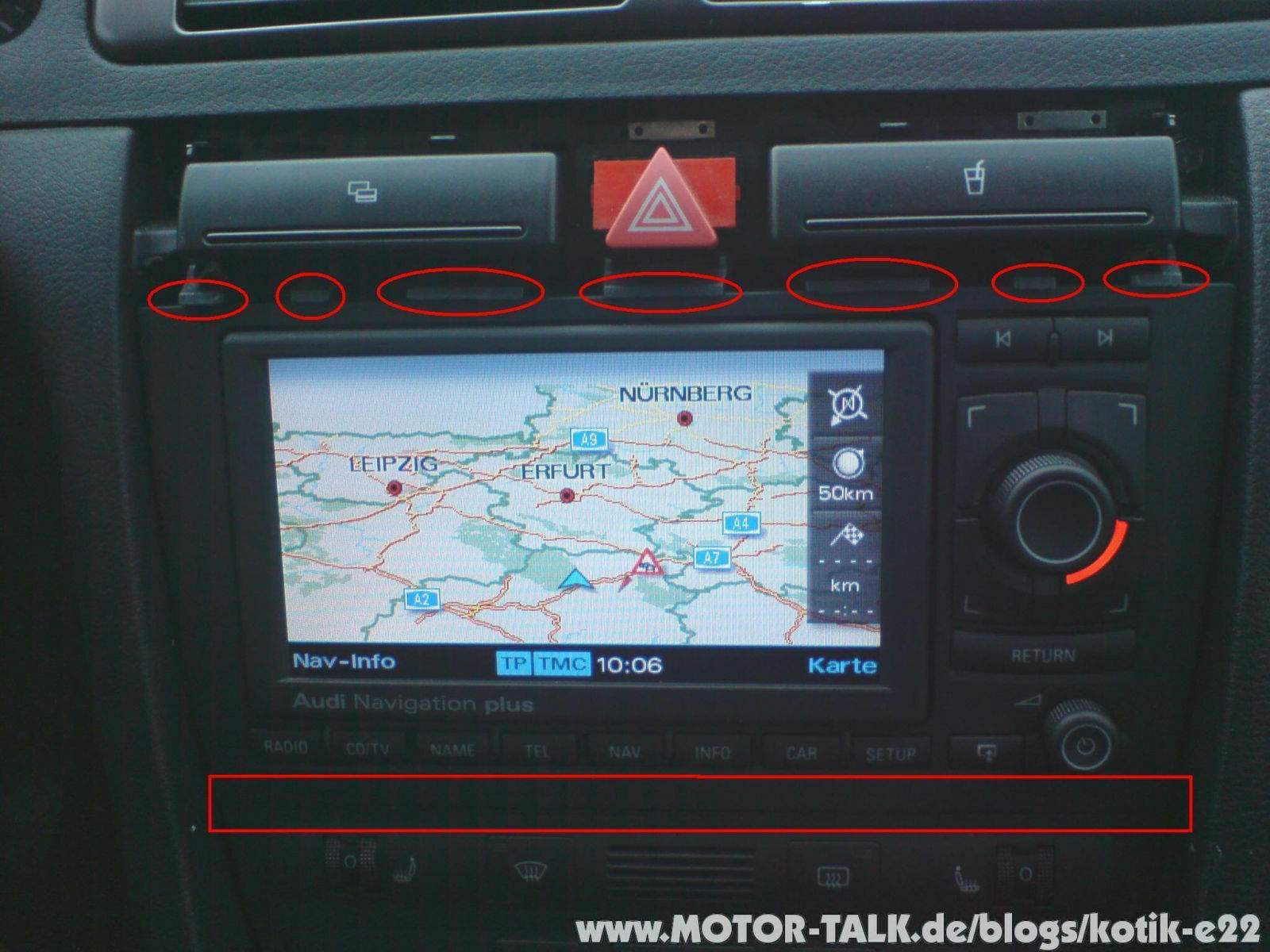

(Foto 1)(Foto 1)
(Foto 1) So sah früher aus ( foto ist leider nach dem Umbau )

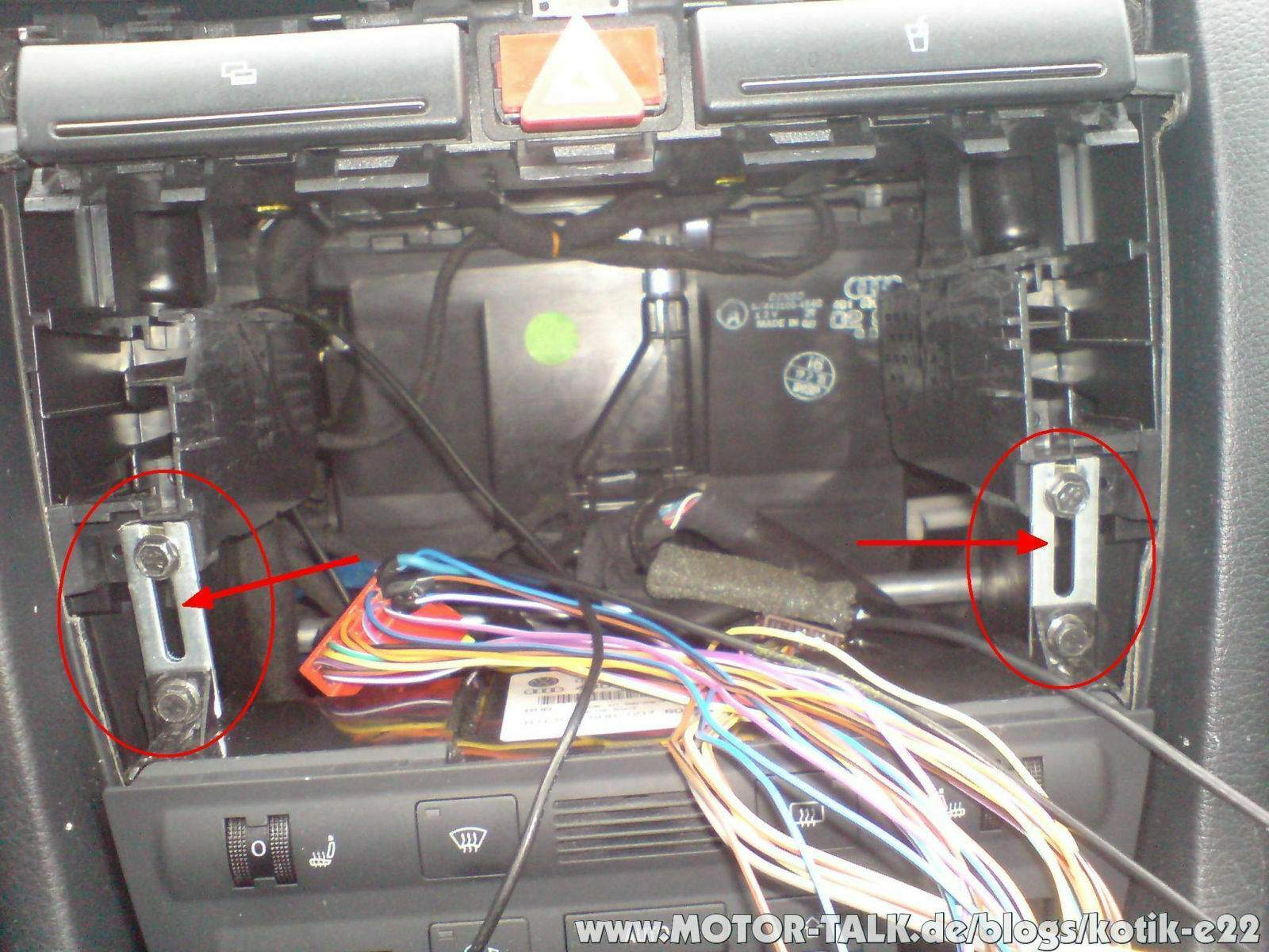

(Foto 2)(Foto 2)
(Foto 2) Dann habe ich alles ausgebaut ( Radio, Klimabedinteil, Aschenbecher und Blende)

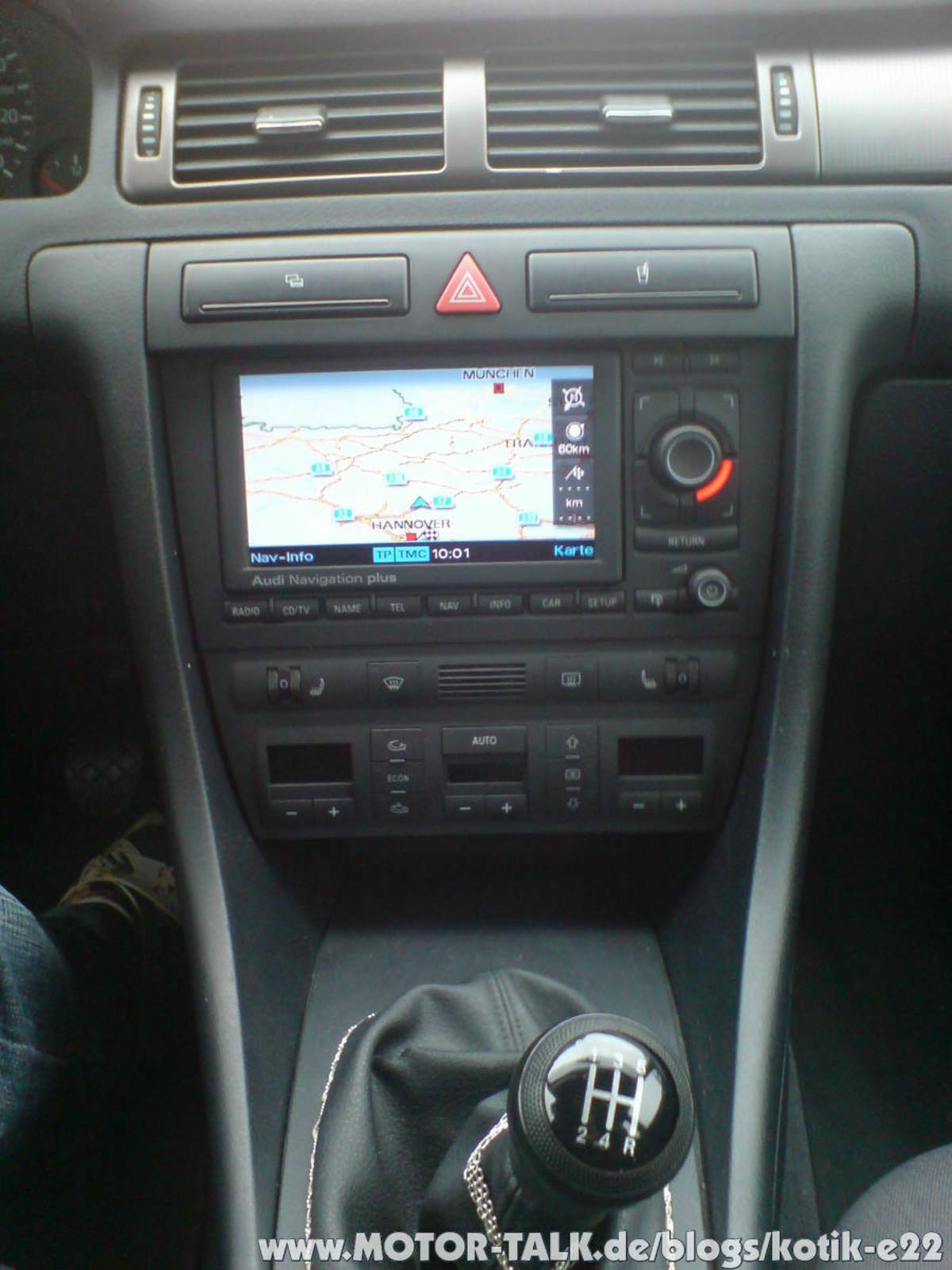

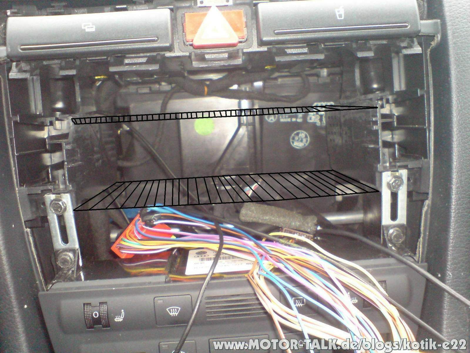

(Foto 3)(Foto 3)
(Foto 3) Mit Hilfe des Seitenschneiders habe ich die obere und untere Wände einfach rausgeschnitten (das Foto wurde nach den Umbau gemacht, deswegen habe ich etwas mit Paint nachgemalt)

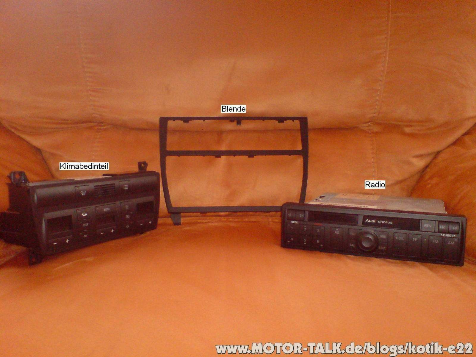

(Foto 4)(Foto 4)
(Foto 4) Und den Doppel DIN (Metal Käfig) reingebaut (leider hab ich keine Fotos wie das aussieht, weil selder warte immer noch nach mein eBay-bestellung)

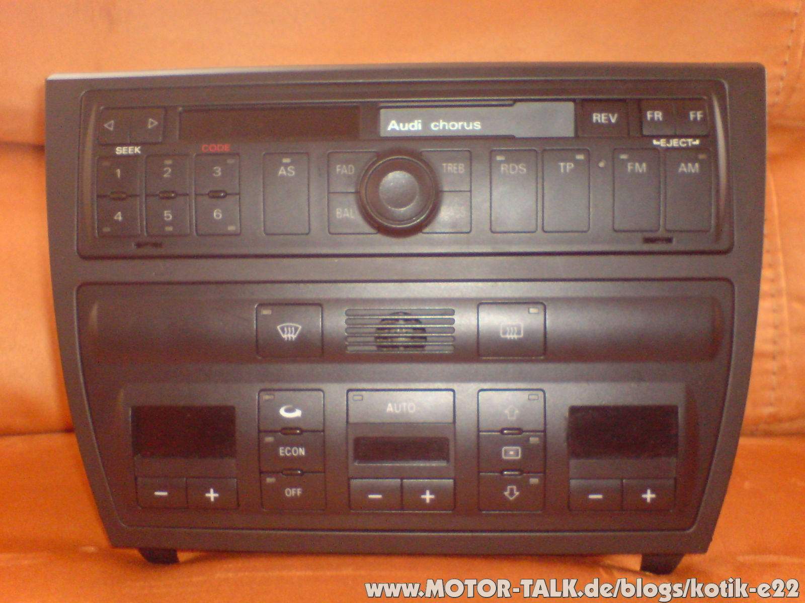

(Foto 5)(Foto 5)
(Foto 5) danah mit Hilfe des Befestigungsplattes das Klimabedinteil bischen tiefer so festgeschraubt, dass abstand zwischen Klimabedinnteil und Oberkante entsprach der Breite des Navi´s

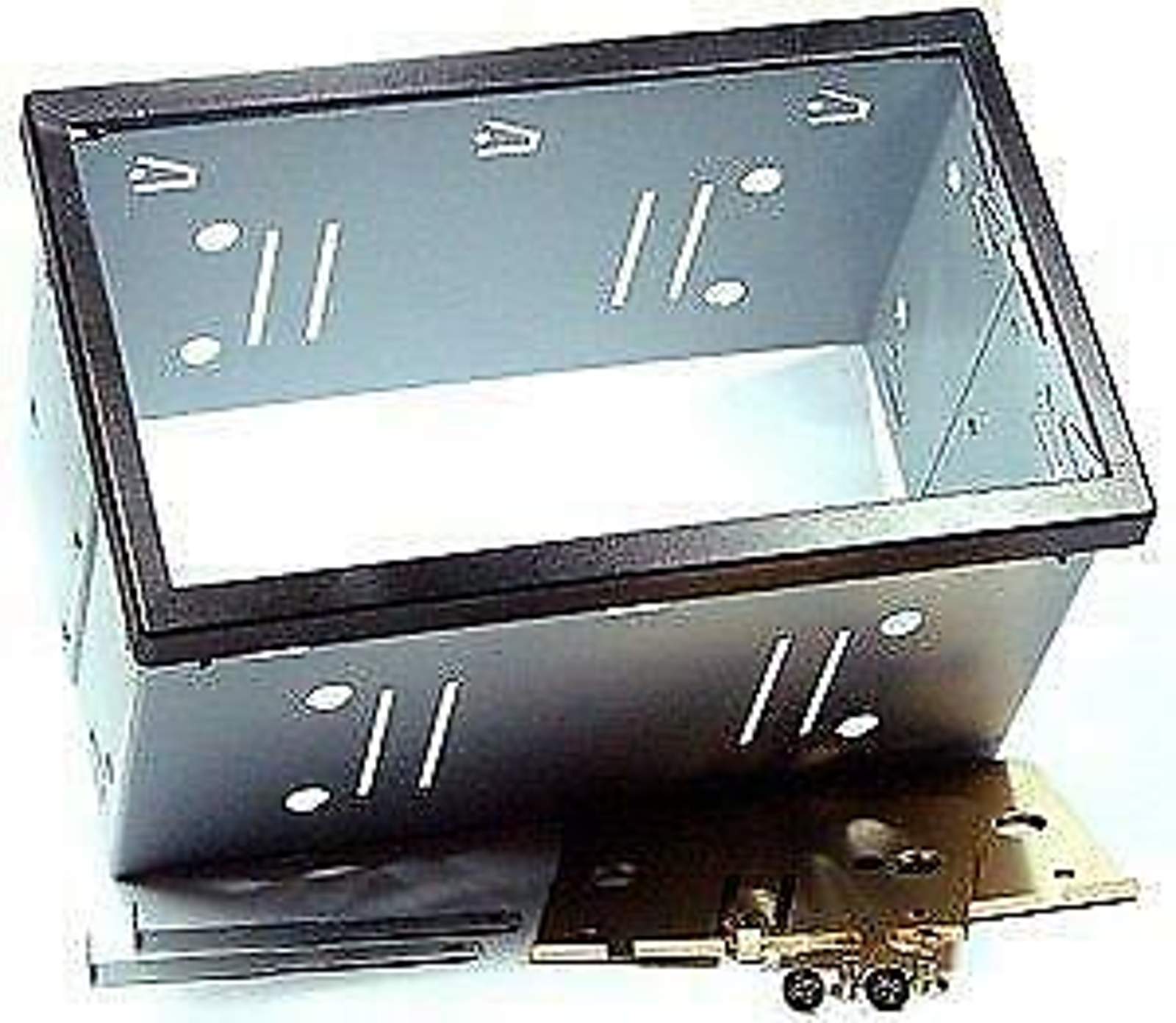

(Foto 6)(Foto 6)
(Foto 6) So das dann abstand weniger als 1 mm war !!! (so sieht dann einfach besser aus)
