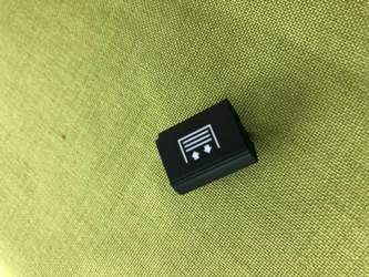

nachdem Teil I und Teil II erledigt waren, habe ich nach einer Möglichkeit gesucht, den Tastknopf zu individualisieren.
Die Idee mit dem MMI ein- und ausfahr Symbol ist zwar einfach und durchaus akzeptabel, jedoch ist der Knopf nicht 100% passgenau. Die Knöpfe haben einen unterschiedlichen Winkel je nach Einbauposition, daher passt der Knopf nur an seiner originalen Stelle richtig.
Daher war der Wunsch nach einem eigenen Symbol auf dem Knopf der 100% passt da.
Bei meinem alten Auto sah der Knopf folgendermaßen aus.
Alter TasterAlter Taster
Anhand des Knopfs habe ich folgendes Layout erstellt. Ohne Wasserzeichen im Anhang, falls jemand auch einen Knopf machen möchte.
Final LayoutFinal Layout
Mithilfe eines Lasergravurgeräts, habe ich das Layout auf die Blindblende gebracht. Dabei haben wir vorab verschiedene Einstellungen für die Laserleistung und Brenndauer an einem anderen Knopf getestet.
An dieser Stelle muss ich mich bei meinem Kollegen bedanken welcher mir hierbei sehr geholfen hat!
Ohne Ihn hätte ich den Knopf so nicht.
Neuer TasterNeuer TasterFinales ErgebnisFinales Ergebnis
Damit bin ich nun zufrieden und denke das Thema ist abgeschlossen :D

Finde die ganze Reihe sehr hilfreich, ich habe jedoch noch eine Frage bez. dem Schalter. Ich möchte die Taster-Blende ganz rechts (etwas breiter als die mittleren, siehe Foto anbei ein Original mit der Gravur "Passenger Airbag") lediglich mit einem beleuchteten Schriftzug versehen.
Dazu die Frage: Könntest Du mir noch mitteilen, wie Du mittels Lasergravurgerät die Schrift so reingebracht hast? D.h. mit welcher Einbrenndauer usw... Ist die weiße Farbe direkt sichtbar nach der Gravur und es leuchtet durch oder hast Du es noch nachbearbeitet?
Danke im Voraus!
Wed Jul 05 23:05:02 CEST 2017    |    Konsti89
ich hab nochmal nachgeshen und habe mir damals nichts dazu aufgeschrieben.
Es war ein Lasergravur Gerät mit einem YAK Laser welcher in 1064 nm Wellenlänge arbeitet.
Die dauer und die Leistung hängt vom Gerät und dessen Leistung ab, von daher kann ich dir keine genauen Angaben nennen.
Jemand mit so einem Gerät kennt sich damit aber bestimmt aus. Nimm von dem Spender eine Taste mit und lass ihn dort einmal ein paar Versuche machen. So haben wir uns bei meiner Taste auch rangetastet.
Der weiße Teil wird direkt sichtbar und ich habe nichts weiter tun müssen, jedoch ist die Fläche ganz rechts keine Taste sonder nur eine Anzeige für den abgeschalteten Beifahrer Airbag. Bei der Fläche ist das Material anders verarbeitet und der Kern ist glaube ich transparent bzw. dunkel. Daher sieht man die Schrift auch nicht ohne das die gelben LEDs darunter leuchten.
Hoffe das hilft dir weiter.

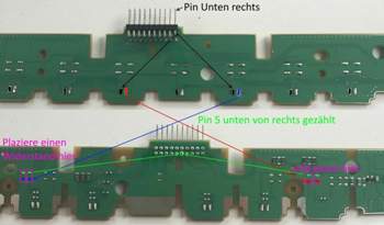

Sun Jul 30 21:29:57 CEST 2017    |    MPlaya1991
So, nachdem Konsti89 mir auch mit privaten Nachrichten erheblich weitergeholfen hat (ohne ihn hat nicht eine LED geleuchtet ;-), möchte ich mich nun auch bei Euch melden mit meinen Ergebnissen:
1) Anfangs habe ich versucht vom Spenderteil die LED mittels eines normalen Lötgeräts zu entfernen, aber es empfiehlt sich ein dünner Aufsatz. Ich habe mir den hier zugelegt: https://www.amazon.de/.../
2) Anbei findet Ihr ein Bild, welches mir Konsti zuer Vefügung gestellt hat, um die richtigen Kombinationen aus LED und notwendigem Widerstand zu finden (ohne Widerstand leuchtete bei mir gar nichts!). Am besten die LED auflöten und ans Auto anschließen, dann einfach mit Widerstand alle abgehen und ausprobieren! (aber Vorsicht: Im Bereich ganz rechts der modularen "Passenger Airbag Off" LED kann das zu Fehlermeldungen im Fahrzeug führen!)
3) Auch die gelben LEDs der Start-Stop-Automatik kann man verwenden, ob es mir gefällt, bin ich mir noch nicht sicher ;-) (Anbei ein Foto des Ergebnisses, die eingravierten Namen habe ich "zensiert")
4) Den trist grauen Rahmen habe ich selbst lackiert in glänzend grau (Bzw. Black Magic von Skoda), dadurch kommen die Taster noch besser zur Geltung.
5) Die Gravur kann man bei (fast) jedem Graveur machen, der z.B. sonst Pokale oder Medaillien graviert...Schrift können die meist selbst, sonst wie z.B. für die Audi-Ringe mit Konstruktionsprogramm eine .dxf Datei erstellen!
Muss nicht jedem gefallen, aber bin für Kommentare oder Fragen gerne zu haben!
