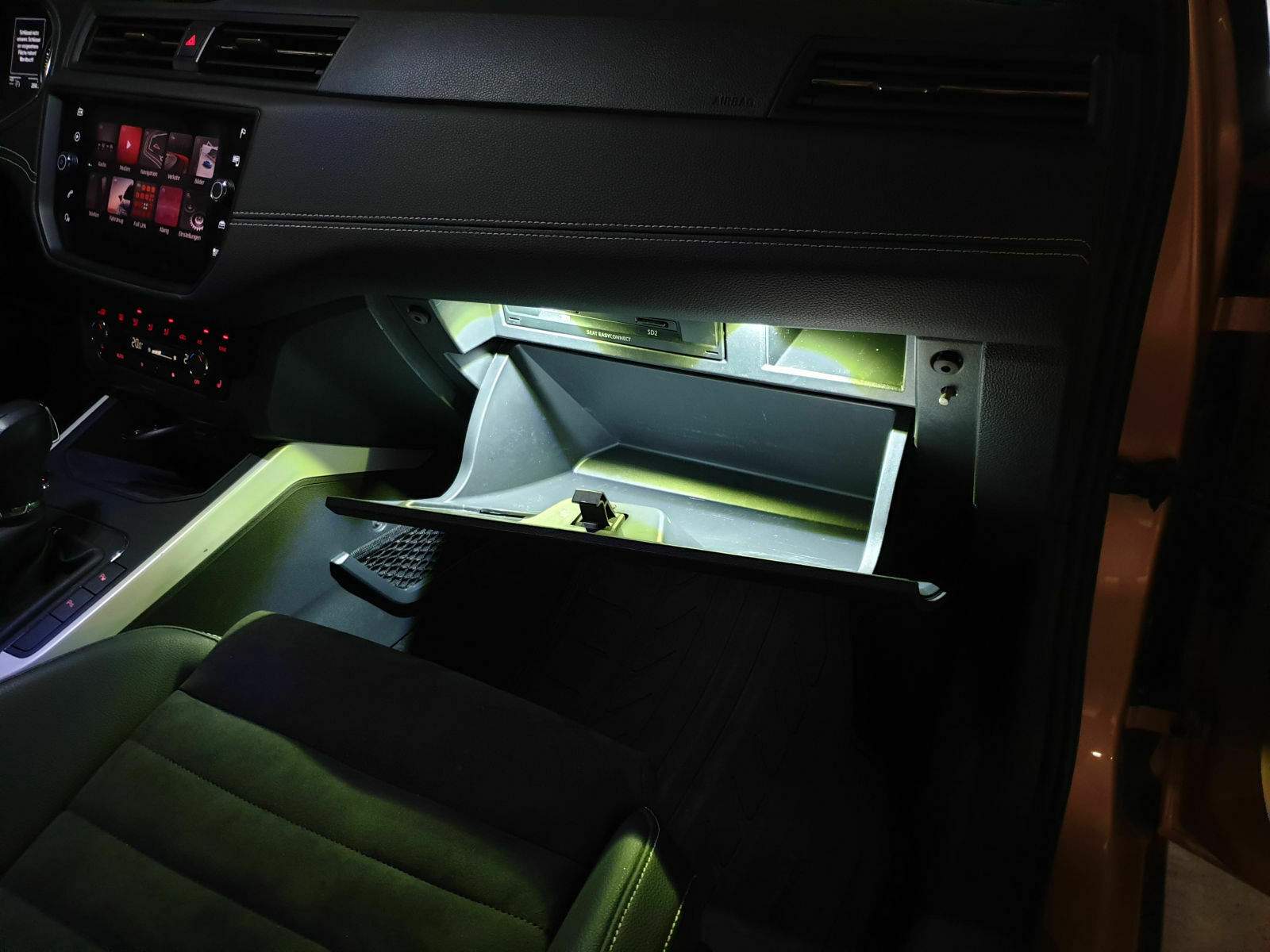

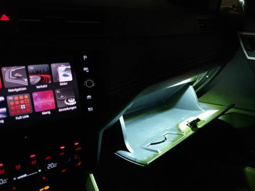

Handschuhfachbeleuchtung Seat Arona vom Fahrersitz gesehen
Handschuhfachbeleuchtung Seat Arona!

Extrem hell ist es! Ein paar weitere Infos dazu wären jetzt auch nicht verkehrt.... :-)
Thu Apr 04 16:58:18 CEST 2019    |    khkost
Eiigentlich habe ich gedacht das mein Beitrag und die Bilder zusammen gesehen werden. Na ja, da ist motor-talk anscheinend noch nicht ganz so benutzerfreundlich ;-) oder ich kapier die Bedienug nicht!
Ja es ist sehr hell, das wollte ich so haben und das helle Licht blendet nicht!
Hier der dazugehörige Bericht:
Ich habs getan und es gefällt mir sehr gut. Nach knapp 3 Stunden hab ich es endlich geschafft und mein Handschuhfach ist beleuchtet.
Den Strom hab ich mir von der 12 Volt Steckdose vor der Mittelarmlehne geholt. Zum Abbauen der Mittelarmlehne musste ich 2 Schrauben, eine Verkleidung und zwei Muttern lösen, war nicht so schwer. Das Verlegen der Leitung nach vorne bis zum Handschuhfach ging dann recht leicht. Um die Lampen einbauen zu können musste ich die rechte Verkleidung, die mit dem Airbagschalter aushebeln.
Bitte Vorsicht, nicht den Airbagschalter abstecken, denn dann kommt die Airbagwarnlampe und Du musst Du zur freundlichen Seatwerkstatt um den Fehler löschen zu lassen. Ist mir bei der Erkundung wie kann ich die Beleuchtung einbauen vor ein paar Tagen passiert. Gott sei Dank ist mein Freundlicher wirklich sehr Freundlich.
Für den Einbau der Lampen und des Schalters war dann Gefühl sehr wichtig. An die linke Lampe konnte ich von oben nicht ran kommen. Darum durfte das Bohrloch nicht zu groß werden damit das Gewinde im Plastik halt findet, die rechte Lampe konnte ich mit der Mutter festschrauben. Den Schalter habe ich nach längerer Suche im ebay gefunden (Mercedes C Klasse W202 Kontaktschalter Handschuhfach) war ein Glücksgriff, hat mir zwar fast 10 Euro gekostet aber er hat perfekt gepasst, Glück gehabt! Den musste ich von hinten anschrauben das heißt, dieses Loch durfte auch gerade so groß sein damit das Gewinde im Plastik halt findet. Das Verkabeln war dann leicht und die Lampen schalten sich beim Öffnen des Handschuhfachs ein. Aber nur wenn die Zündung eingeschaltet ist.

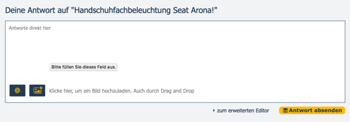

Fri Apr 05 12:34:26 CEST 2019    |    Goify
Na da unten links ist doch ein Bildsymbol mit einem "+". Damit lädt man Bilder hoch.
Oder einfach drag and drop.
