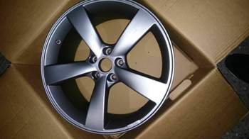

Wed May 04 00:29:45 CEST 2016    |    Keskin Nisanci
Neuigkeit; Entlich sind meine bestellten rotor design felgen eingetroffen.
Avus af10- 8.5 x 19 - ET35 - antrazit matt.
Am freitag werden sie montiert ;-)
Wed May 04 04:33:22 CEST 2016    |    quattro-man7610
Die sehen gut aus, jetzt noch schöne pneus drauf und dann quattrolisieren :)))
Viel spass damit und foto nicht vergessen ^^
