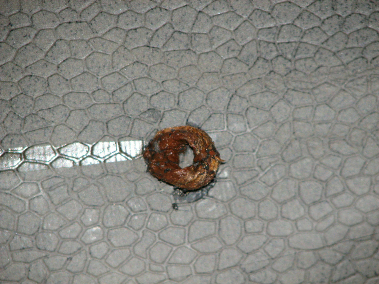

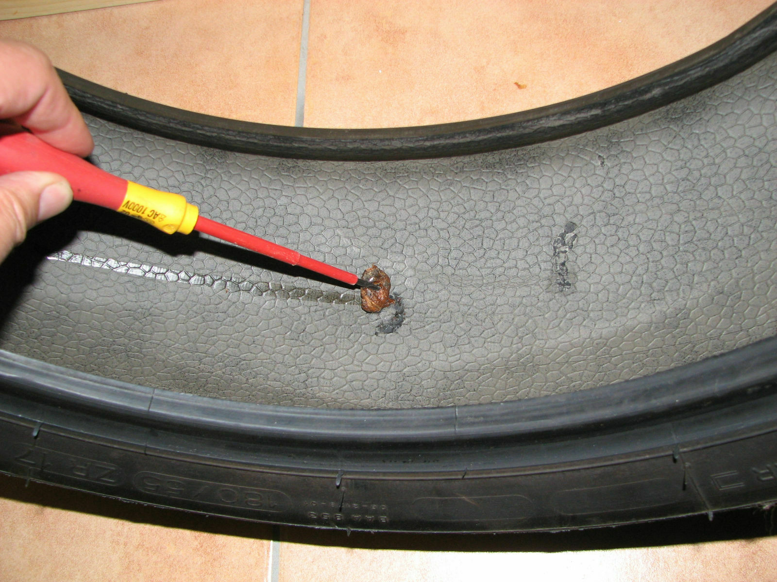

Da kauf ich mir einen Satz neue Reifen – Michelin Pilot Power – und nach 50 km ist ein Nagel im Reifen – natürlich im Hinterrad. Da bekommt das Wort „nagelneu“ sogleich einen Sinn. Die Sache ist ärgerlich.
Aufgefallen ist mir der Plattfuß, als ich eines Morgens zu einer größeren Tour aufbrechen wollte. Also habe ich mir erst mal die Pumpe geholt und den Reifen wieder aufgepumpt. Den Nagel hab ich natürlich drin gelassen. Der Druckverlust war minimal. Er betrug ca. 0,5 bar pro Tag. Damit war die Tagestour gerettet.
Da es mir zuwider ist, neue Sachen einfach wegzuwerfen, habe ich mir bei Louis das Reparatur-Set geholt.
Dieses Set ist ausdrücklich für eine Notreparatur gedacht.
Laut Anweisung geht man folgendermaßen vor:
a) Fremdkörper entfernen
b) Loch mit Ahle aufbohren
c) Reparaturstreifen mit Kleber einstreichen
d) Reparaturstreifen mit Ahle in das Loch einbringen und Ahle wieder herausziehen
e) ca. 20 Minuten trocknen lassen
f) überschüssiges Material am Reifen bündig abschneiden
Mit dem so reparierten Reifen habe ich nunmehr ca. 2000 km zurückgelegt. Für den Stadtverkehr und das Berliner Umland hat das gereicht.
Da ich jetzt in die Alpen fahre, habe ich den Reifen austauschen lassen.
Die Fotos zeigen die Einstichstelle von außen, als auch den Reifen von innen nachdem 2000 km gefahren wurden. Die Klebemasse ist so fest, dass mit einem plötzlichen Lösen nicht zu rechnen ist.
