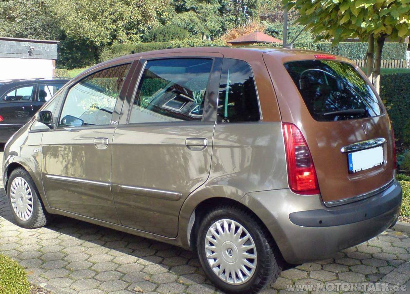

Zweifarb-Lackierung
Viel zu aufwändig. Aber mit Folien geht es prima. Wir waren also gleich nach dem Tuning bei der Firma Sturm Folientechnik in Marl und haben per Folie die schicke zweifarb-Lackierung die man auch Serienmäßig bekommen kann faken lassen. Leider haben wir uns bei der Auswahl des Brauntones (Schokobraun) etwas vergriffen. Wenn der Wagen in praller Sonne steht leuchtet die Folie kackbraun. Werden wir bei Gelegenheit nochmal in Dunkelbraun machen lassen. Ohne Sonne sieht es aber schon richtig gut aus.
Lancia Musa ZweifarbigLancia Musa Zweifarbig
