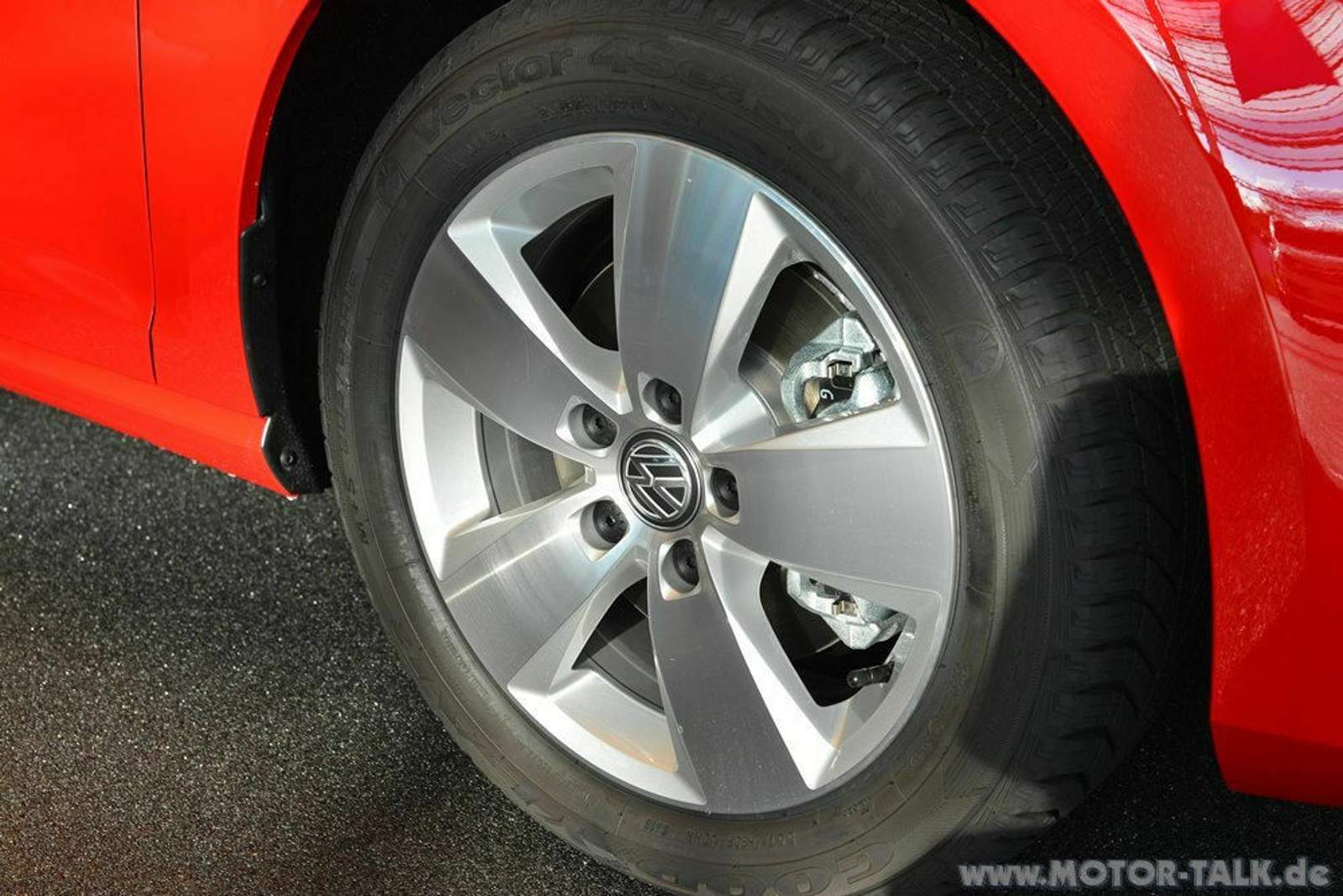

Welche Felgengröße fährst du?
16" Perth Felgen
16" Perth Felgen
Sportvarianten haben oft große Felgen. Die sehen besonders schnell und sportlich aus, machen das Auto optisch zum Wolf :D. Jetzt habe ich mal gegooglet, wie viel langsamer große Felgen machen, weil sie ja schwerer sind. Einen Anhaltspunkt fand ich hier:
Laut "GUTE FAHRT" - Test mit nem 200 PS Golf V von 17" auf die 19" waren es 1,65 sek. von 0 auf 160 km /h und das merkt man schon deutlich.....auch wenn es wenig klingt.
Jetzt weiß ich nicht genau, welche Felgen dahinterstecken, aber es ist schon mal eine Orientierung. Das sind ca. 9,5% Beschleunigungsverlust: Der Golf 5 GTI mit 200 PS wurde bei Zeperfs mit 17,2 s. auf 160 gemessen und 7,1 s. auf 100. Rechnet man also die 1,65 s. beim 160er-Wert drauf, kommt man auf 18,85 Sek. Umgerechnet auf 0-100 sind das dann etwa 7,8 statt 7,1 s. - gar nicht mal so wenig. Das ist wie eine schwächere Motorvariante, alleine durch 2" größere Felgen. Von 16" auf 19" dürfte das noch deutlicher sein. Was der Wechsel also bringt:
Optik: Schaf -> Wolf
Speed: Wolf -> Schaf
Da muss man sich schon überlegen, ob das einem das wert ist. :) Oder habe ich da einen Denkfehler? Natürlich gibt es bei gleich großen Felgen auch deutliche Unterschiede. Ich denke, es lohnt sich daher schon, relativ leichte Felgen innerhalb einer Größe auszusuchen. Auch beim Verbrauch macht sich das bezahlt. Einige Felgengewichte findet man hier: http://www.wheelweights.net
Sind die Werksangaben immer mit den kleinsten Serienfelgen angegeben oder gibt es da einen Standard?
j.
PS: 9,5% schlechtere Beschleunigung kann man auch simulieren: Einfach so viele Personen ins Auto setzen, bis das Gesamtgewicht 9,5% höher liegt als alleine im Auto zu sitzen. Bei einem 1400 kg-Auto (inkl. Fahrer) holt man dann halt noch 2 mediumschlanke Frauen á 66,5 kg rein und kommt auf 1533 kg. Dann geht das Auto merklich weniger flott ab.
