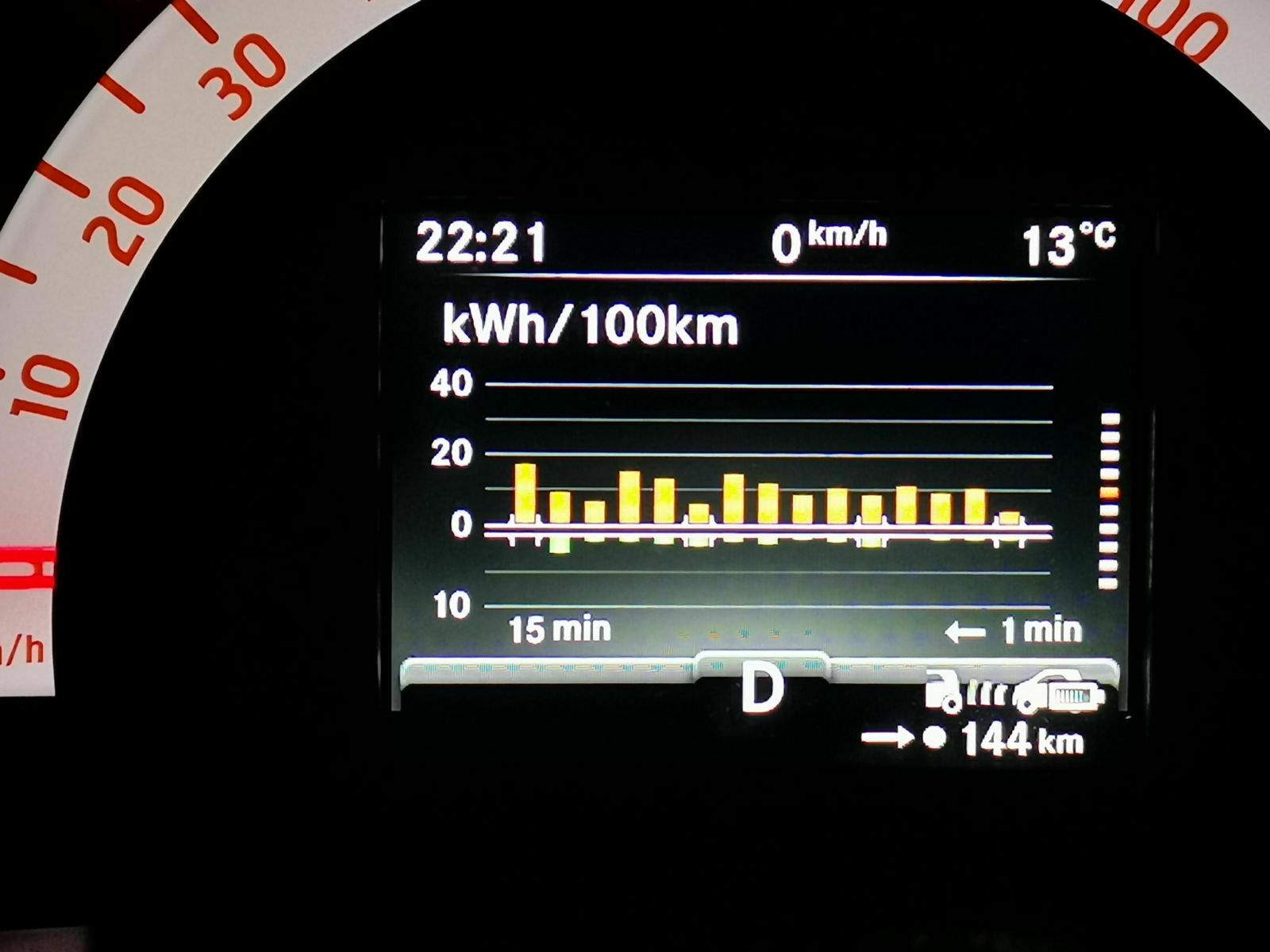

Ich bin mit beiden Autos gestern Abend nacheinander die gleiche Strecke gefahren:
- Nur rein elektrisch (BMW in eMax Drive)
- 19 km
- Ca. 50% 30er Zone, Rest 50 und ein wenig 70 km/h.
- Klimaanlage war aus, nur Lüftung an wegen Scheibenbeschlag
- Dach bzw. Schiebedach zu
- Gemäßigtes Tempo
- 13° C Temperatur
- Normalmodus (nicht Eco)
- Halbe Strecke mit Smart war mein Sohn (75 kg) dabei, sonst immer alleine.
- Kaltstart mit vollen Akkus bei beiden Autos.
Nach jeder Fahrt habe ich das Auto wieder auf 100% aufgeladen und dabei die Wallbox ausgelesen (Mennekes mit Wlan und App). Den Smart habe ich mit 11 kW geladen, den BMW mit 3,6 kW.

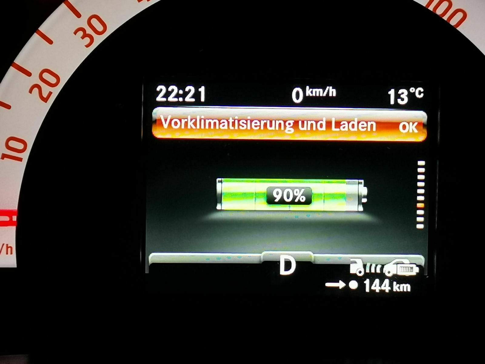

Die Bordcomputer zeigten am Ende an:
Smart: 13,3 kWh/100 km/, Restkapazität 90%, Restreichweite 144 km
BMW: 16,5 kWh/100 km/, Restkapazität 36%, Restreichweite 7 km
Aber ich ahnte schon, dass der Wert vom BMW nicht ganz stimmen kann. Der BMW soll brutto 7,6 kWh Kapazität haben (Nefz 41 km Reichweite), der Smart 17,6 kWh. Nach grobem Überschlag aus den Erfahrungen mit den Reichweiten hatte ich schon das Gefühl, dass der Verbrauch des BMWs ca. doppelt so hoch ist wie beim Smart. Der BMW hat im Winter ca. 18 km und im heißen Sommer bis zu 32 km reale Reichweite. Der Smart liegt im Idealfall sogar über der NEFZ-Reichweite (160 km), aber auch nur bei Citytempo. Die Winterreichweite vom Smart kenne ich noch nicht.
Ergebnis nach Aufladen per Wallbox (inkl. Ladeverluste) nach den 19 km:
Smart 2,27 kWh = 11,94 kWh/100 km (Fahrkosten ca. 0,61 € bzw. 3,22 €/100 km)
225xe 4,53 kWh = 23,8 kWh/100 km (Fahrkosten ca. 1,22 € bzw. 6,43 €/100 km)
