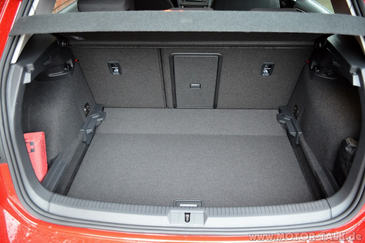

Ich habe den Kofferraum des Plug-In-Prius gesehen, der ist schon um Einiges größer als der in dem Daihatsu meines Mannes, der etwas über 200 Liter hat. Und der "normale" Prius hat mal eben 500 Liter. Glaubt irgendjemand w8rklich, daß die Batterie über 300 Liter nimmt?
Dachhohe Beladung bei einem Sehr flachen Fließheck wie dem Prius ist übrigens in dem Kontext Schwachsinn. Der Weg zu einem Stufenheck, bei dem man den Teil hinter den aufrecht stehenden Rücksitzen dachhoch belädt, ist da nicht mehr weit ;)
Wieso Schwachsinn? Bei dachhoher Beladung sieht man nix mehr im Rückspiegel. Das ist schon ein entscheidender Unterschied. Den Bildern nach ist der Kofferraum wirklich flach. Die Batterie steht über die Höhe der Klappe hinaus. Die 190 l. sind nicht sehr bekannt, aber bis zur Abdeckung könnten sie doch passen. Selbst gesehen habe ich den Kofferraum noch nicht. Die 360 l. wurden schon von anderen Testern angezweifelt, jedoch wussten die nichts von der falschen offiziellen Angabe.
Hier ist ein gutes Bild: https://utopia.de/.../...aum-u-cschwarzer-170502-1280x800-1024x640.jpg
Ich denke, 190 l. bis zur Abdeckung passen durchaus. Es ist eben sehr flach, hat vielleicht 30 cm Höhe. Selbst eine Wasserkiste passt da wohl nur rein, wenn man die Abdeckung offen lässt. Eigentlich kann man die gleich rauslassen.
Der Golf-Kofferraum: https://data.motor-talk.de/.../kofferraum-2979611807562678302.JPG (plus Unterbodenbereich)
Der hat viel mehr Höhe.
j.
