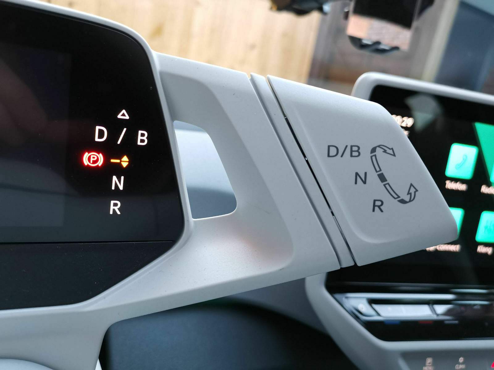

  • Ich verstelle nicht viel an den Fahrmodi. Nach neuem Start ist das Wesentliche eh wieder zurückgesetzt und ich mag es auch so, wie er im Modus Komfort läuft, d.h. Kraft wie bei "Sport" und keine besondere Rekupation mit "D" bei Gaswegnehmen (natürlich Stromwegnehmen :)).
  • Ich finde den Modus "D" entspannender mit Rollenlassen als "B" mit fester Rekupation. Ich bin nicht der Typ dafür oder gar für OnePedalDrive.

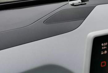

  • Bei Auslieferung war an einer Stelle am Armaturenbrett eine kleine Delle, kaum sichtbar, aber eben nicht perfekt. Hat VW ausgetauscht (das große weichgeschäumte hellgraue Teil).

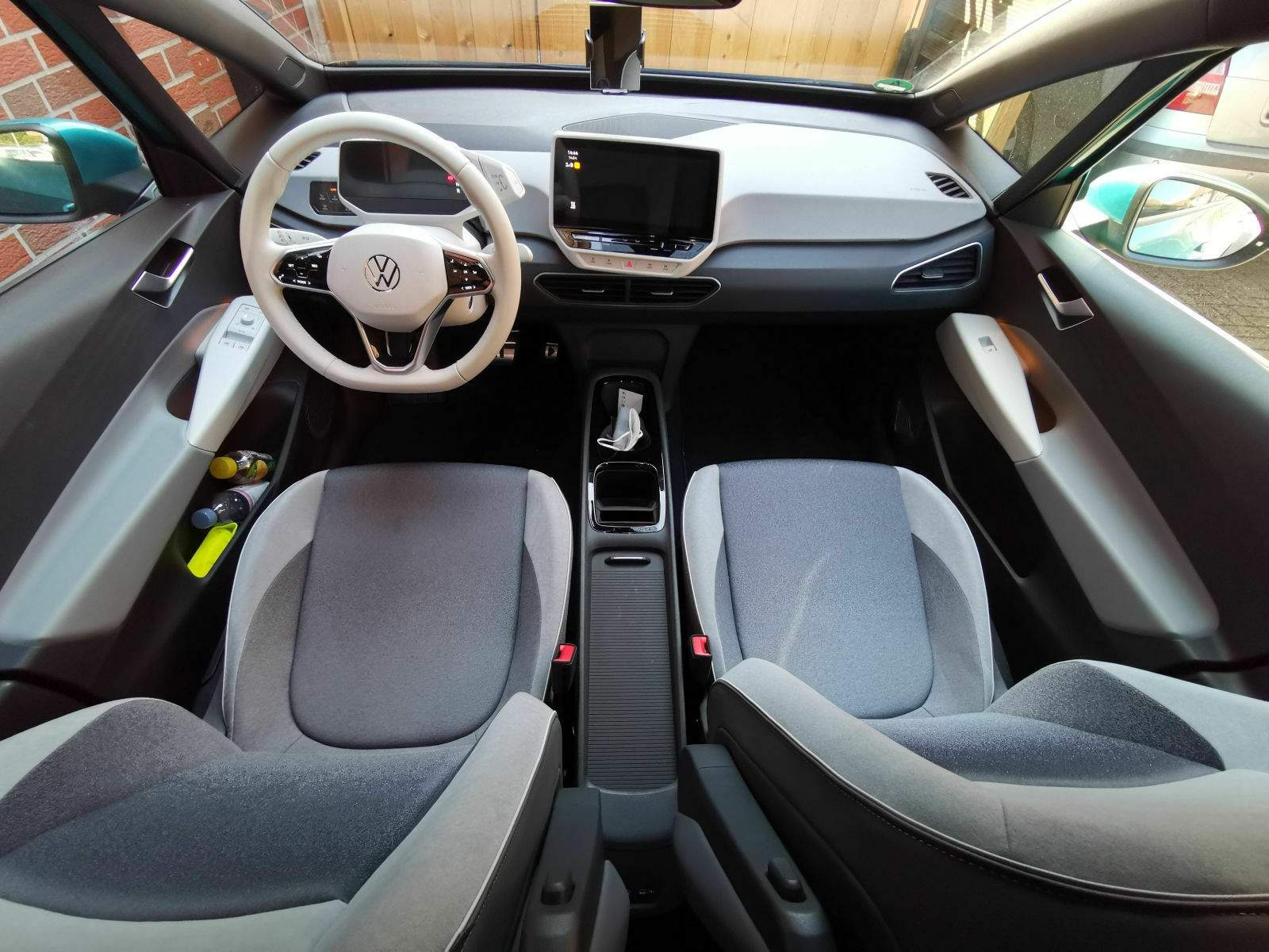

  • Die Qualität macht für mich einen sehr ordentlichen Eindruck. Die Polster sind solide, die Verarbeitung problemlos. Das Lenkrad ist in meinen Augen ein Highlight: Schönes Design mit Chromspange und gutem Leder. Den teils harten Kunststoff finde ich problemlos. Ich halte die Diskussion darüber für überbewertet.
  • Die weißen Teile, u.a. das Lenkrad finde ich super, würde ich immer wieder nehmen. Nach jetzt ca. 25000 km sieht man noch keinen Schmutz am Lenkrad. Dabei hatten mich alle davor gewarnt :).

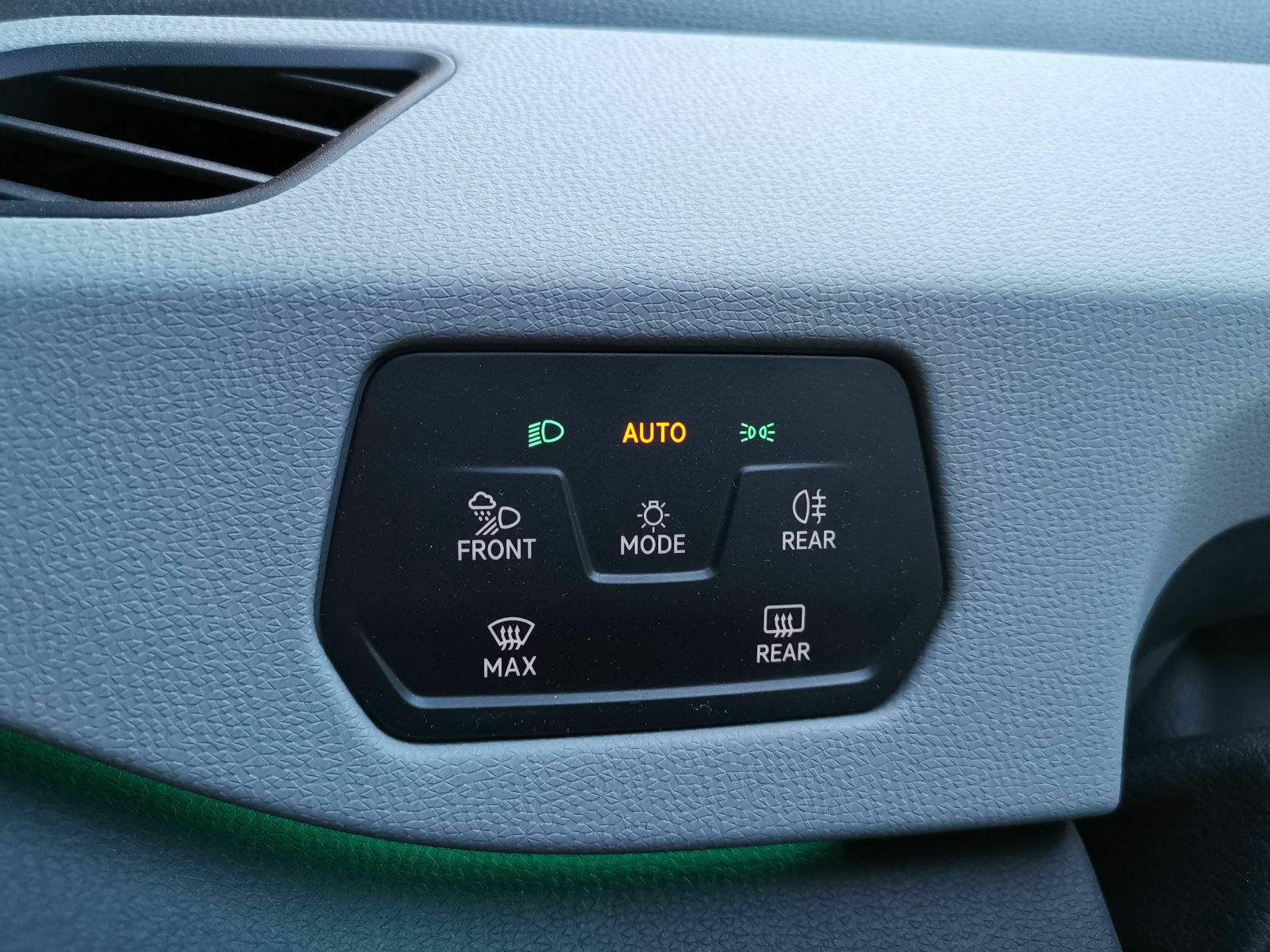

  • Ich frage mich, ob das Auto eine Frontscheibenheizung hat. Die Scheibe wird sehr schnell klar, ohne dass viel Zugluft (wie im Smart) kommt.

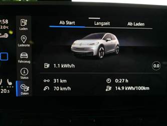

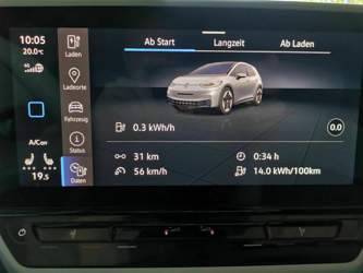

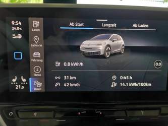

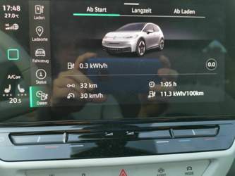

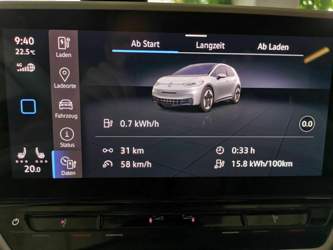

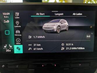

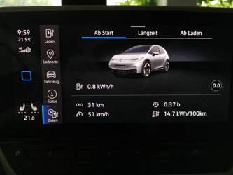

  • Der Verbrauch ist im Sommer niedrig, im Schnitt lag ich wohl bei etwa 16-17 kWh/100 km, wobei ich recht viel Stadtautobahn fahre. Mein Minimum waren auf dem Arbeitsweg (31 km) 11,3 kWh, aber das lag am Stau. Bei Stau geht der Verbrauch im Sommer immer runter.

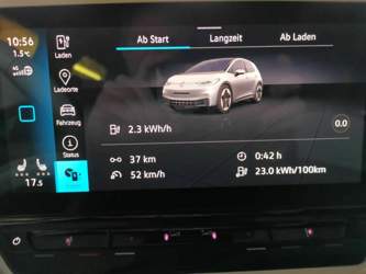

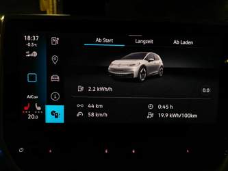

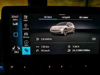

  • Im Winter ist der Verbrauch dagegen besonders auf Kurzstrecken hoch. Nach 10 km sind es bei ca. 0 Grad oft um die 24 kWh/100 km ohne Heizung und 27 kWh/100 km mit Heizung. Mit längerer Strecke sinkt der Verbrauch, hängt aber natürlich auch von der Geschwindigkeit ab. Ich fahre immer mit Heizung.
  • Anfang Oktober mit konstant 150 km/h hatte ich einen Verbrauch von ca. 27 kWh/100 km.

  • Die Reichweite liegt bei mir im Sommer im gemischten Betrieb (Stadt und Autobahn, kaum Landstraße) bei etwa 300-350 km, im Winter bei etwa 220-270 km. Während ich beim Smart im Sommer öfter die WLTP-Reichweite real erreicht habe (130 km), kommt das beim ID.3 nicht vor. Ich habe wohl noch nie 420 km real mit einer Ladung geschafft, was aber wohl auch daran liegt, dass ich mit ID.3 etwas schneller fahre.
  • Im Winter ist das Laden langsamer als im Sommer, was wenig verwunderlich ist. Wenn man ganz kalt direkt an eine Highspeed-Ladesäule kommt, lädt er bei 0 Grad mit nur ca. 50 kW. Warmgefahren sind es auch keine 100 kW, eher 70 kW. Aber meine Langstreckenerfahrung ist noch nicht so groß. Im Sommer erreicht er die 100 kW im unteren SoC-Bereich (bis ca. 33%).
  • Die Vorklimatisierung nutze ich, wenn draußen Frost ist und die Scheibe nicht sauber. Ansonsten nur dann, wenn es kalt und der Stecker noch dran ist. Dann wird ja direkt geheizt und der Akku geschont, was sonst rund 5% SoC kostet.

Schöner Bericht. Aber ich finde 27 kw/h im Winter mit Heizung ganz schön viel Verbrauch. Okay, es gibt keine lokalen Emissionen, aber eigentlich hat so ein E-Auto weder einen Verbrauchsvorteil (also keinen Kostenvorteil) und auch keinen positiven Umwelteffekt, solange der Strom fürs aufladen nicht 100 Prozent regenerativ ist.

und was sind bei ca. 30km deine Verbräuche im Vergleich Winter und Sommer auf die Entfernung und klimatisierst du vor der Heimfahrt das Auto vor zumindest im Winter oä.
Im Sommer etwa 17, im Winter im Schnitt etwa 22, aber das kommt sehr auf die genaue Temperatur und Geschwindigkeit (Verkehrslage) an. Ob -5 Grad oder +5 Grad ist schon ein deutlicher Unterschied. Ich habe ein paar Verbräuche angehängt, fotografiere das manchmal. Die Temperatur sieht man darauf meist.
Ich klimatisiere selten, da das Auto morgens nicht angesteckt ist (ich lade meist abends). Mit Vorheizen aus der Wallbox ist der Verbrauch niedriger, da das Auto dann nicht mehr so stark aufheizen muss.
Das ist extra ein genannter Verbrauch bei nur 10 km Strecke im Winter. Je länger ich fahre, desto mehr sinkt das wieder ab, weil das Aufheizen lange dauert (5 bis 8 km?). Also bei 30 km bleiben es bei 90% Stadtautobahn mit zumeist 120 km/h etwa 22 oder 23 kWh, je nach Verkehrslage und Temperatur.

Gibt es Erfahrungen mit einer längeren Strecke mit 140 - 150 Km/h im Winter?

Je höher die Geschwindigkeit, desto weniger unterscheiden sich Sommer- und Winterverbrauch. Ich rechne bei konstant 150 km/h im Winter mit knapp 30 kWh/100 km. Bei 20 Grad waren es 27 kWh/100 km.
Mhmm, eine elektrisch beheizte wird er wohl kaum haben/nirgends beworben ?
Aber sollten nicht wenigstens ganz vorne ein paar Schlitze am Scheibenrand sein ?
Bzw. was ist mit der Fläche/Gitter dort mittig, Lautsprecher ?

Wed Jan 19 11:56:04 CET 2022    |    jennss
@flex-didi schrieb am 17. Januar 2022 um 17:26:35 Uhr:
Ja, da sind Schlitze vorne. In der Mitte ist ein Lautsprecher. Wenn er keine Frontscheibenheizung hat, ist er immerhin recht zugfrei gebaut.

Wed Jan 19 14:11:10 CET 2022    |    flex-didi
ah, diese schlitze kommen auf keinem offiz. foto zur geltung
