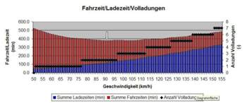

Thu Nov 15 21:33:50 CET 2018    |    ElBarto1983
Moin,
Hab mal ein wenig im Excel gespielt, Optimum liegt wohl bei 91 km/h. Wenn man sich 5 bzw. 10 % Toleranz bei der Gesamtzeit zugesteht ist ein relativ breiter Geschwindigkeitsbereich abgedeckt (die rote und blaue Box).
Insgesamt sind die erreichbaren Durschnittsgeschwindigkeiten bzw. Gesamtfahrzeiten im Vergleich zum Verbrenner ziemlich ernüchternd, bin neulich auch mal einen ~ 60er Schnitt gefahren auf 350 km, da waren aber auch 10 km in etwas unter 3 h wegen Stau dabei...
Martin
Thu Nov 15 22:54:17 CET 2018    |    FWebe
Erläutere mal Bild 3 etwas genauer. In welchem Zusammenhang stehen "v_avg" und "Geschwindigkeit"?

Fri Nov 16 07:04:56 CET 2018    |    ElBarto1983
@FWebe schrieb am 15. November 2018 um 22:54:17 Uhr:
Das ist nur der rechnerische Durchschnitt aus der Gesamtzeit und Strecke :)
