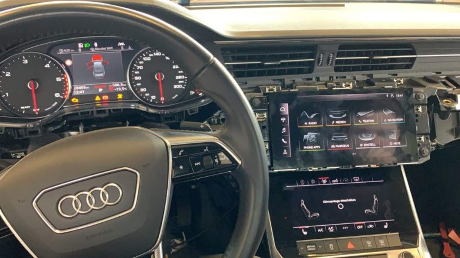

Ist-Zustand
Letzte Woche war es endlich Zeit den Audi A6 4K (C8) von meinem Kollegen etwas zu "modernisieren".
Da es sich hierbei um einen Direktimport handelt hatte dieser zwar die ganzen Fahrassistenzsysteme verbaut, ist allerdings mit dem kleinen MMI Navigation Infotainmentsystem ausgestattet. Ausserdem hatte er noch ein analoges Kombiinstrument (Tacho). Nachfolgend ein Bild von vor dem Umbau [bild=1]

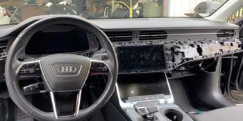

Umbau Display
Anschliessend haben wir die gesamten Blenden entfernt, das MIB+ vom kleinen Display (AUG33 Firmware) auf eine mit dem grossen Display kompatible Firmware umgeflasht (AUG35 Firmware) und natürlich das grosse Display verbaut. Im folgenden Bild ist zu sehen wie bereits das grosse Display verbaut wurde [bild=2]

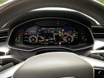

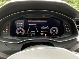

Einbau Virtual Cockpit
Im nächsten Schritt haben wir dann das Virtual Cockpit verbaut und den Komponentenschutz des Virtual Cockpits angelernt sowie den Kilometerstand übernommen. Zudem mussten weitere Kabel nach Stromlaufplan zwischen MIB2+ (MH2P) und Virtual Cockpit verlegt werden. [bild=3]
Codierung
Letztenendes musste natürlich noch das gesamte Virtual Cockpit nach der Ausstattung des Fahrzeugs codiert werden. So sieht das Interieur des Audis jetzt aus: [bild=4] [bild=5][bild=6]

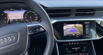

Audi Smartphone Interface (CarPlay und AndroidAuto)
Da das Fahrzeug davor kein Apple CarPlay und AndroidAuto hatte haben wir in diesem Fall auch gleich noch das Audi Smartphone Interface freigeschaltet. Apple CarPlay funktioniert in diesem Fall sogar Wireless 🙂 [bild=7] [bild=8]
