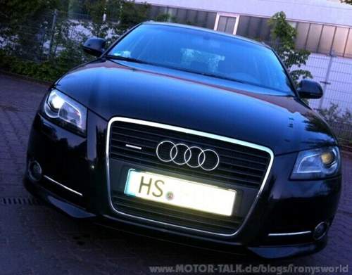

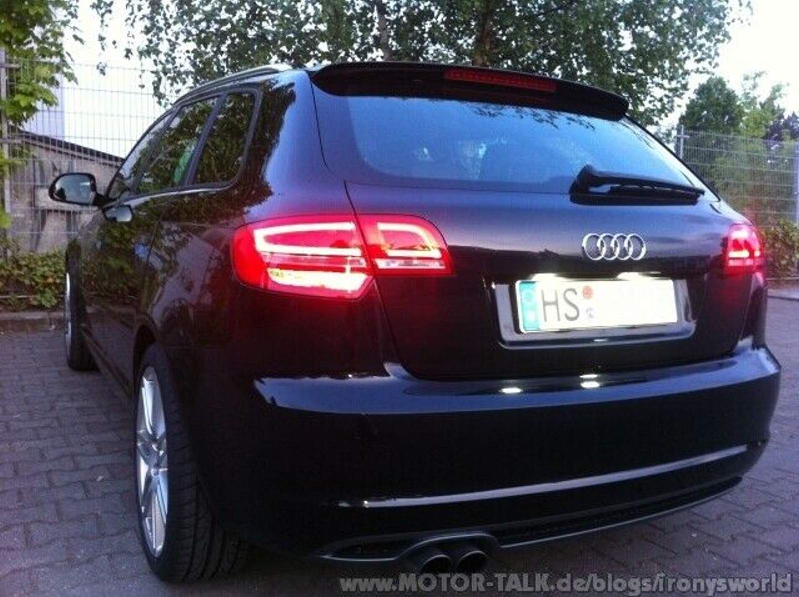

S-Line Front 1
S Line Front 1
10.05.2012
  • S-Line Dachkantenspoiler
  • -> 8P4 827 933 D GRU (Spoiler grundiert)
  • -> 8P4 945 097 A (Bremslicht - im Lieferumfang des Spoilers enthalten)
  • -> 000 071 785 A Klebesatz ELCH Pro P1
11.04.2012
  • Automatisch abblendbarer Innenspiegel mit digitalem Kompaß und Regen/Lichtsensor
  • -> 8R0 857 511 A 4PK (Spiegel schwarz/soul)
  • -> 8K0 955 559 E (Sensor]
  • -> 4F0 907 671 A (Haltefeder)
  • -> 4F0 857 593 G 4PK (Kabelkanal Unterteil, soul)
  • -> 4F0 857 593 J 4PK (Kabelkanal Oberteil, soul)
  • -> Kabelbaum von Kufatec – Artikel Nr. 33788
  • Accoustic Windschutzscheibe mit grauem Farbkeil und großer Spiegelaufnahme für den RLS
  • -> 8P0 845 099 L NVB
  • Lichtschalter mit Auto-Stellung und ComingHome-Taste
  • -> 8J1 941 531 G 5PR (Lichtschalter soul, chrom)
  • -> 4D0 971 636 (Steckergehäuse CH-Taster)
  • -> Kabelbaum Eigenbau
29.03.2012
  • Steckdose mit Klappe in der Mittelkonsole anstelle des Zigarettenanzünders
  • -> 8P0 863 387 A 6PS (Farbe soul)
  • USB-Kfz-Mini-Ladegerät für 12V Steckdose (Hama “Piccolino”)
27.03.2012
  • S3 Handbremsgriff Leder mit silbernen Nähten
  • -> 8P0 711 327 E VDE
26.03.2012
  • Schaltwegverkürzung vom TT2 für MQ250 Getriebe
  • -> 8J0 711 046 D (für MQ250 Getriebe)
  • -> alternativ 8J0 711 046 E (für MQ350 Getriebe)
  • Schalthebelverkürzung (2,5 cm)
21.03.2012
  • Verchromte Ventilkappen mit S Logo
18.03.2012
  • Audi Music Interface (AMI) mit iPod und USB Adapter und 250GB Festplatte
  • -> 8P0 035 785 (AMI)
  • -> 4F0 051 510 K  (Adapter für Audi Music Interface iPod AMI)
  • -> 4F0 051 510 G  (Adapter für Audi Music Interface USB AMI)
  • -> Kabelsatz AMI – RNS-E Audi A3 8P Kufatec Artikel Nr. 37575
26.02.2012
  • Distanzscheiben VA 22 mm / HA 30 mm
21.02.2012
  • Reifendruckkontrolle mit Taster (RDK)
  • ->8P0 927 121 B (Schalter Doppeldin Facelift)
  • ->4D0 971 636 A (Gehäuse)
  • ->000 979 009 A (Pin Schalter)
  • ->000 979 019 (Pin ABS-Steuergerät)
14.02.2012
  • S-Line Multifunktionslenkrad
  • -> 8P0 953 549 F (Lenksäulensteuergerät Highline)
  • -> 8P0 971 589 Q (Airbag Leistungssatz)
  • -> 4E0 951 527 AD WEP (Multifunktionstaste links)
  • -> 4E0 951 527 AE WEP (Multifunktionstaste rechts)
10.02.2012
  • LED Kennzeichenbeleuchtung
08.02.2012
  • LED Innenraumbeleuchtung / LED Lichtpaket
05.02.2012
  • S-Line Heck-Diffusor
  • -> 8P0 807 521 K
18.01.2012
  • S-Line Exterieur Chrom Auspuffplenden
  • -> 8P0 071 761
17.01.2012
  • Geschwindigkeitsregelanlage (GRA)
  • -> 8P0 953 513 F (GRA und Blinkerhebel)
  • -> 8P0 953 549 F (Lenksäulensteuergerät Highline, Midline würde auch reichen)
  • -> 8P0 953 512 A 6PS (Untere Abdeckung Lenksäule, Farbe soul)
15.01.2012
  • Fiscon Bluetooth Freisprecheinrichtung (FISCON Basic Plus)
14.01.2012
  • S3 Alu Pedalkappen und TT2 Alu Fußstütze
  • -> 1K1 721 601 4J4 (Kappe Kupplungspedal)
  • -> 1K0 721 131 4J4 (Kappe Bremspedal)
  • -> 1K1721503 AN (Gaspedal Schaltgetriebe)
  • -> 8J1 864 777 B (Fußstütze]
28.12.2011
  • S-Line Facelift Nebelscheinwerferblenden schwarz hochglanz mit Chromrand
  • -> 8P0 807 681 AA (Abdeckung links)
  • -> 8P0 807 682 J (Abdeckung rechts)
27.12.2011
  • RNS-E Audi Navigation Plus aus dem Modelljahr 2011
  • -> 8P0 035 193 G
