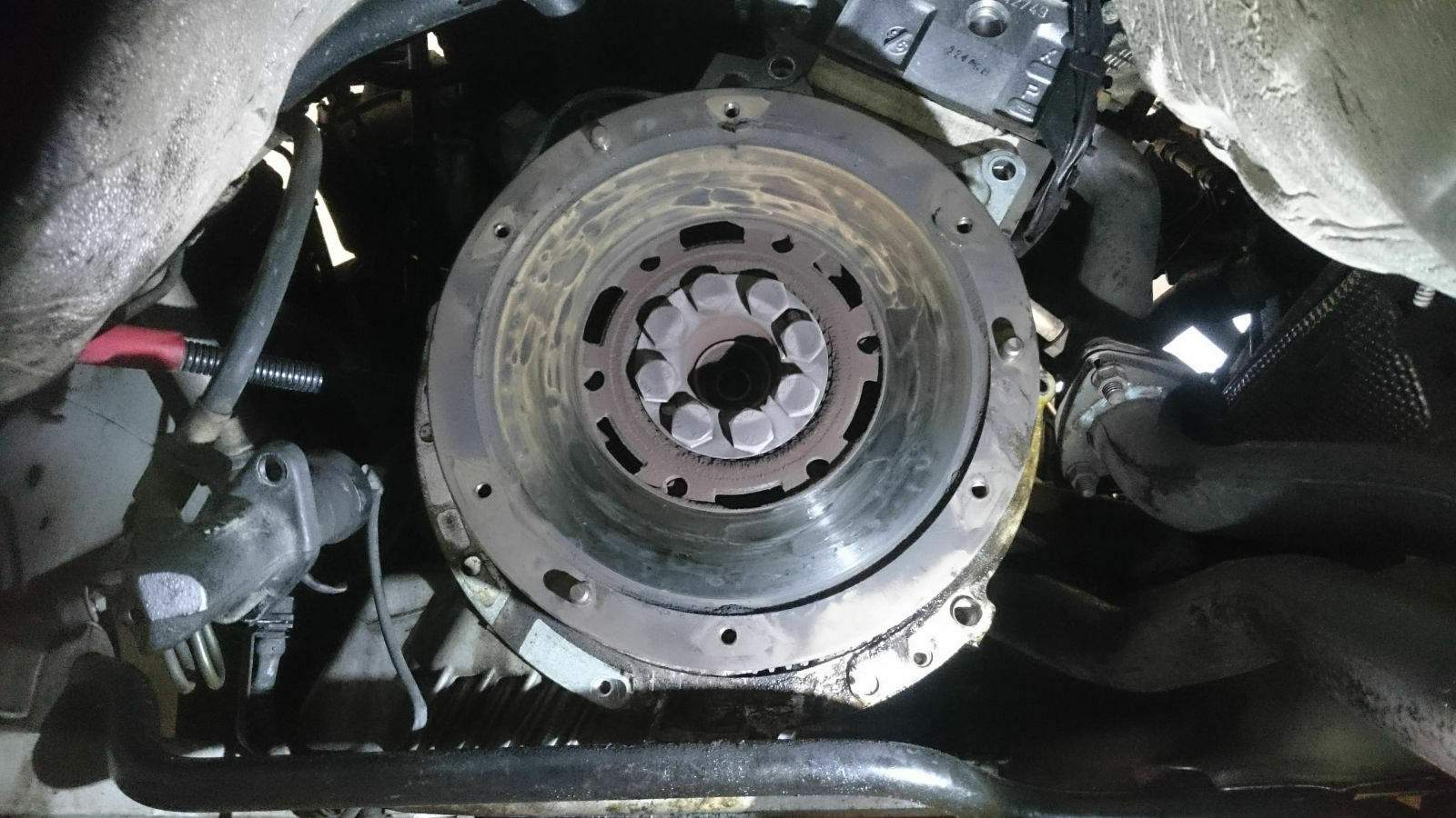

Dann das Getriebe weg, Raus, Druckplatte weg, Schwungrad weg und dann konnte das Aufarbeiten beginnen.
Auffällig: Der hintere Simmering wurde schon getauscht, weil darum alles Sauber aussah und der Ring noch absolut geschmeidig war. Ebenso das Führungslager der Kupplung, sah aus "wie neu". Geschätzes Alter war 60tkm (45tkm davon ich, muss scheinbar beim Vorbesitzer getauscht worden sein, da in der Getriebeglocke unten alles Ölig war).

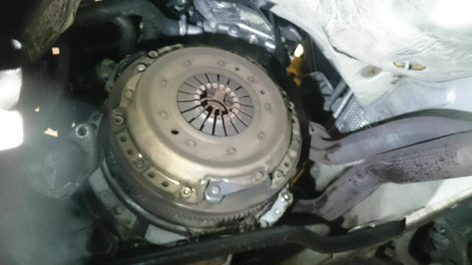

Altes KupplungspaketAltes Kupplungspaket

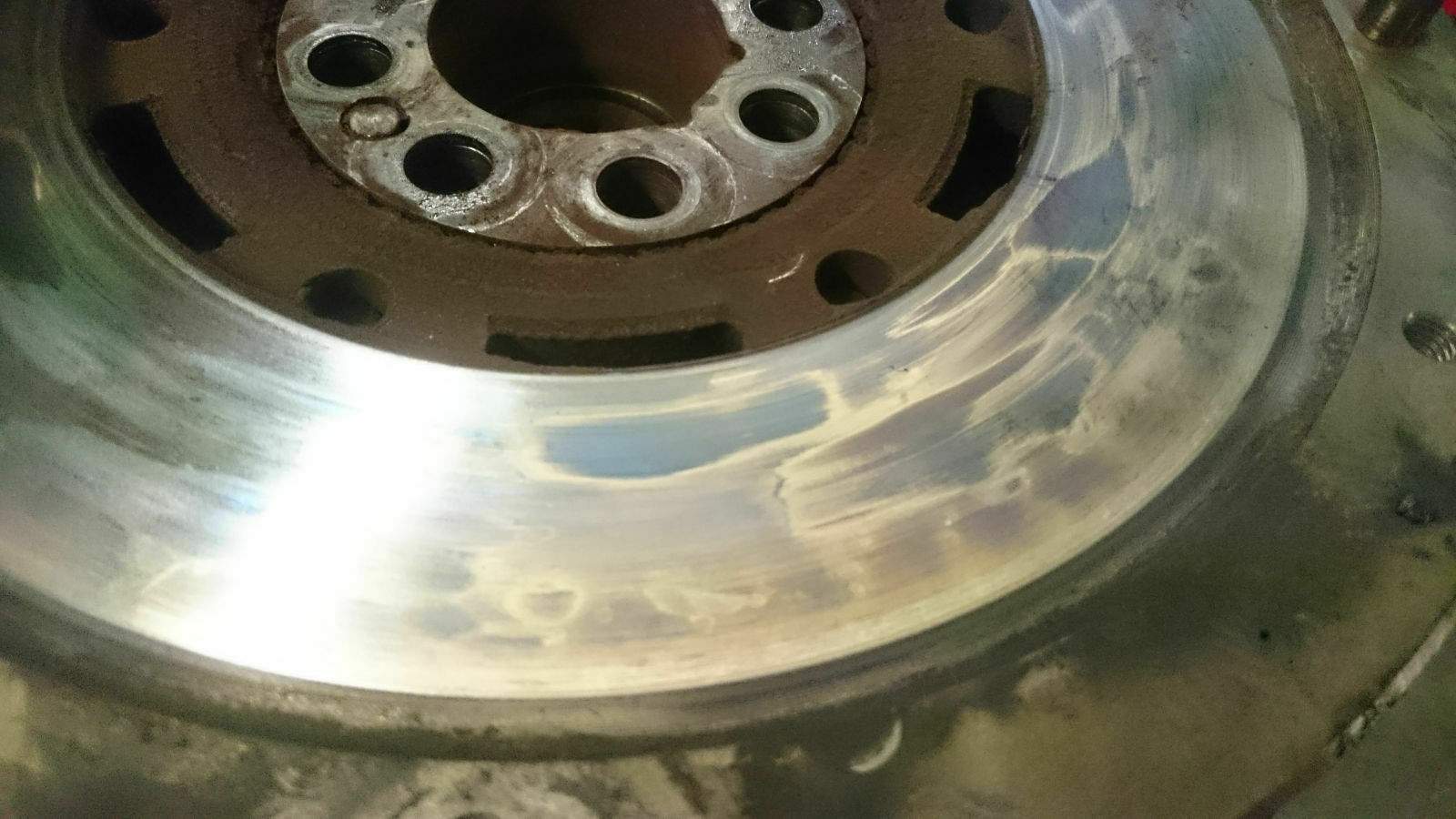

Zuerst: Das ZMS hatte Massivst Freiwinkel (2x über dem Sollwert), Kippspiel war gut. Die Kupplung (leider kein Foto) hatte noch viel Leben drin. Der Belag war eigentlich noch super. Aaaaber die Druckplatte hat Komplett nachgegeben und dass Ausrücklager war sehr Verschlissen. Heißt: Die Kupplung konnte keinen Anpressdruck mehr aufbauen und hat dann natürlich gerutscht.
Altes SchwungradAltes Schwungrad Detailaufnahme SchwungradDetailaufnahme Schwungrad

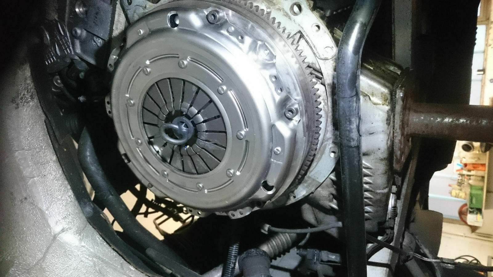

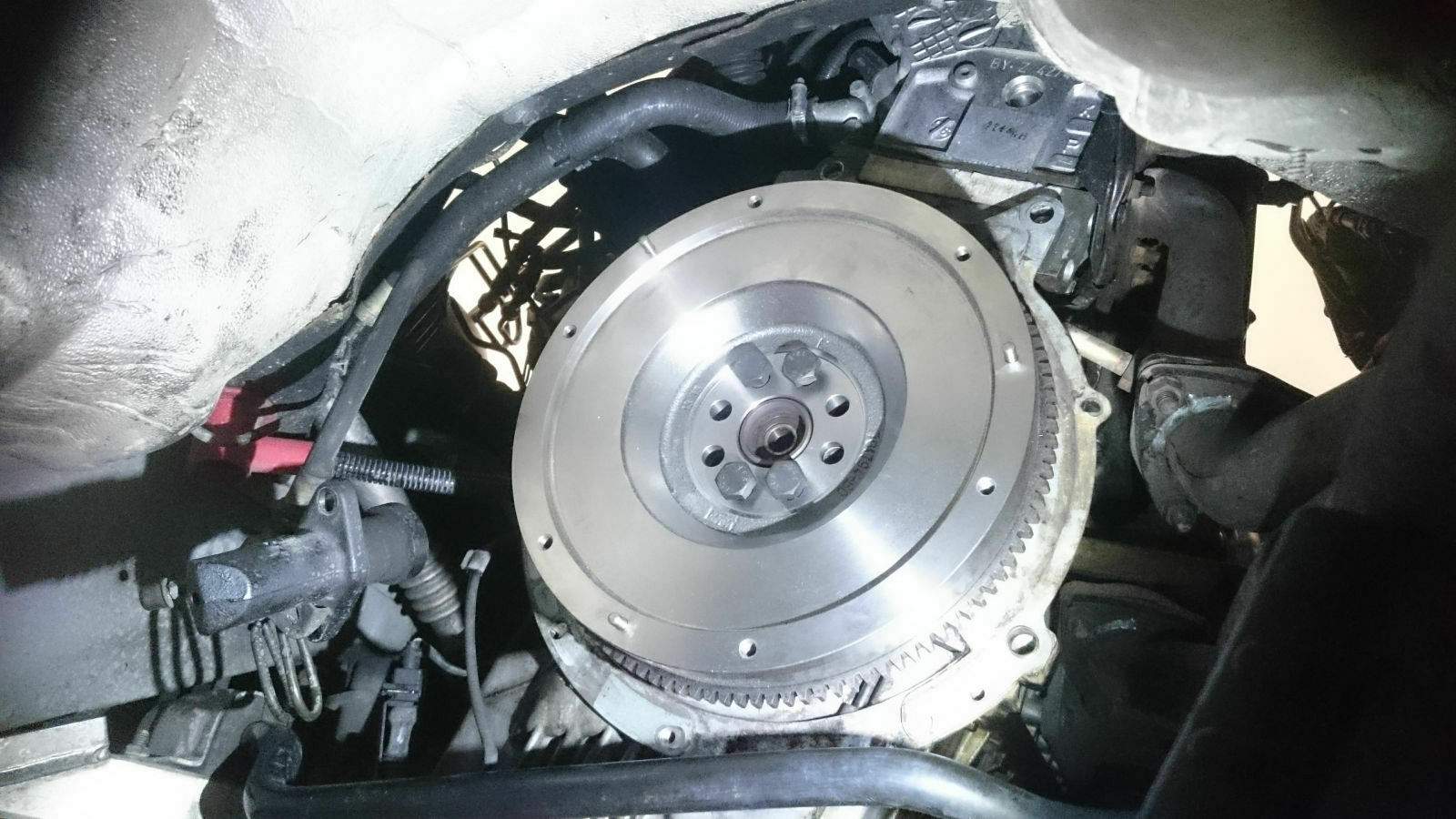

Neues EinmassenschwungradNeues Einmassenschwungrad

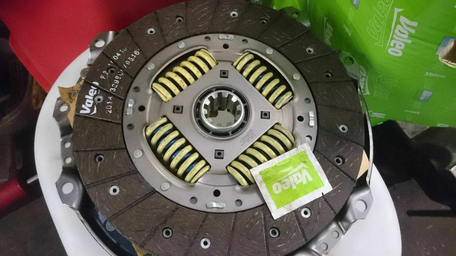

Neue ReibscheibeNeue Reibscheibe
Neues KupplungspaketNeues Kupplungspaket
