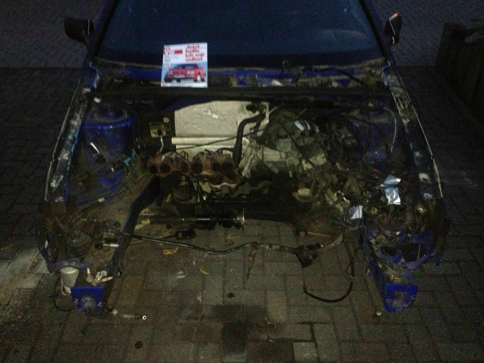

Der blaue Spender hat sich nun endgültig verabschiedet und ist einem neuen Fahrzeug gewichen.
Habe ihn sehr günstig bekommen und er war nahezu rostfrei, bis auf die Stelle am Tank.
Habe ich selbstverständlich alles wieder schön gemacht.

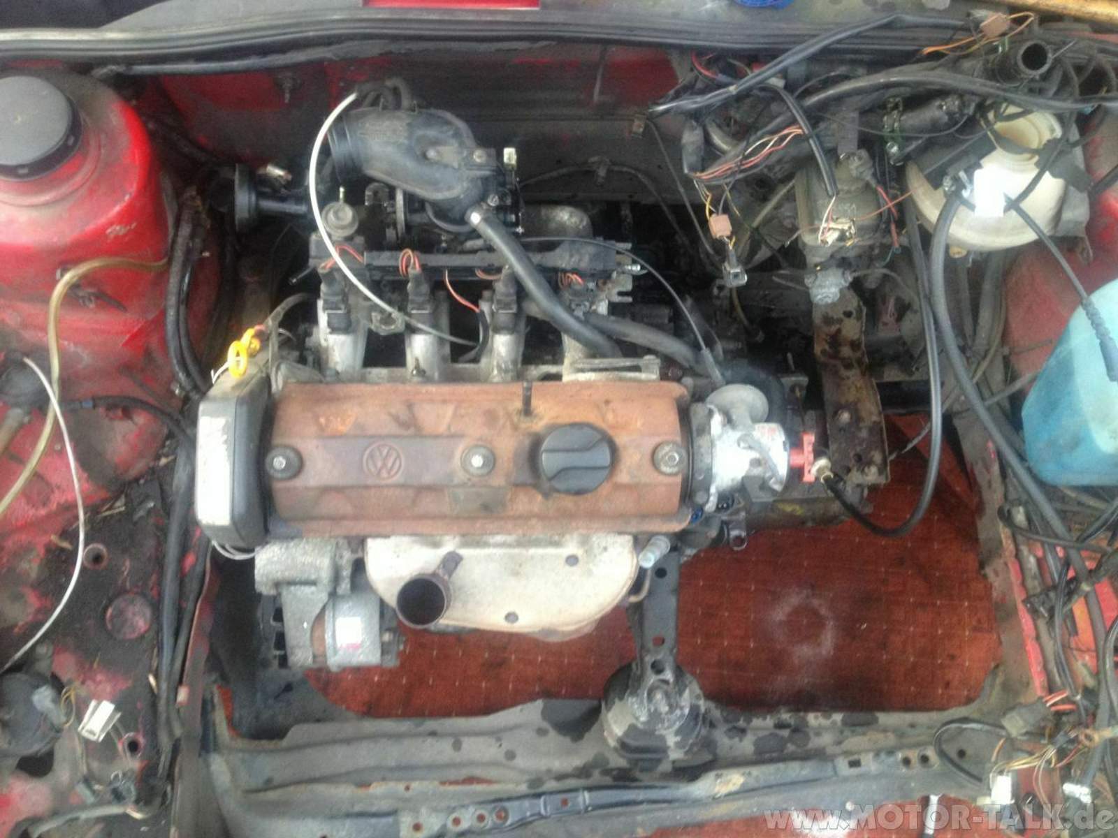

Nachdem der kleine 1.3er NZ nach 3 gelösten Schrauben schon quasi von alleine raus gefallen ist, die Achsen, Leitungen und Tank ausgebaut waren, ging es direkt an den Einbau der VR6 Teilchen.
Der Tank ist soweit verbaut, Leitungen sind bis nach vorne in den Motorraum gelegt.
Hinterachse ist eingebaut, die Bremse wurde überholt, Bremsleitungen angeschlossen, Handbremsseile sind verbaut und die ABS-Kabel sind in den Innenraum verlegt.
Somit ist das Heck des VR6 schon mal soweit fertig.
Der Motorraum wurde ebenfalls gesäubert und von Dreck und Schmiere befreit (Bilder dazu gibt's beim nächsten Thema).
Zur Zeit organisiere ich noch die letzten fehlenden Teile um die Karosseriearbeiten abzuschließen wie z.B. Bremskraftverstärker, Motorträger, ein ABS-Steuergerät und halt so ein paar Kleinigkeiten.
