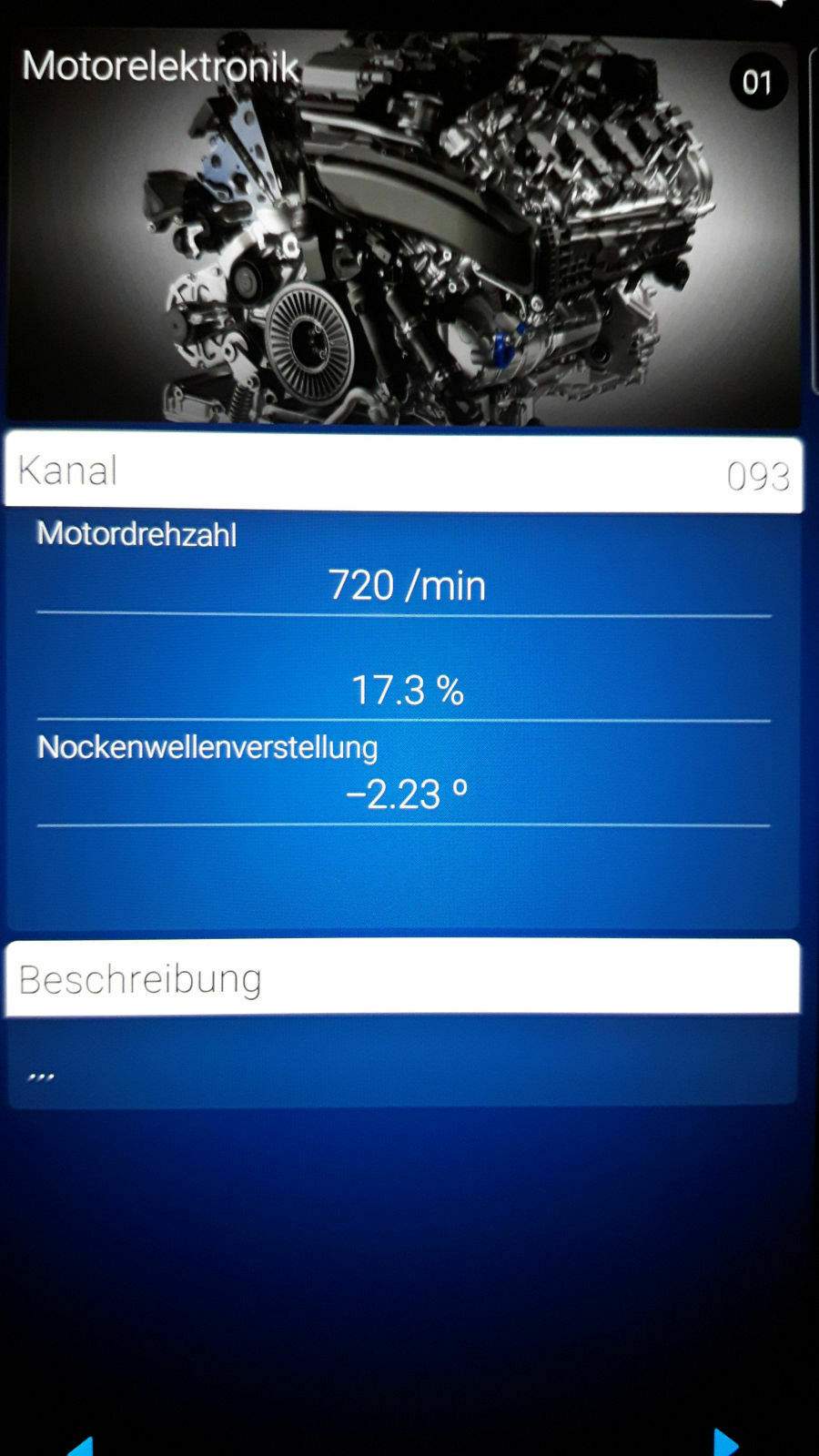

Ich besitze einen Golf 6 Gti bj. 5/2010 mit bereits 102000km.
Nun habe ich aus Interesse den Kanal 093 in der Motorelektronik über obd eleven ausgelesen. Siehe Bild. Laut meinen Recherchen sollte der Wert der Nockenwellenverstellung auf 0 grad stehen. Ab -3grad soll es schon kritisch sein. Da mein Wert schon bereits bei -2,23 grad steht habe ich bedenken auf eine gelängte Steuerkette bzw. Ein überspringen der Steuerkette. Wer kann mir da weiterhelfen?
