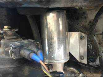

Thu Jun 13 19:57:18 CEST 2013    |    Hunter123
@ Hanspassat
So Trockner und Klimakühler sind erneuert sowie die Domlager hinten und sämtliche dazugehörigen Gummis .
Zum Trockner . Danke erst mal fürs Angst machen lieber Hans :D:D:D Ich habe mit dem schlimsten gerechnet und was ist passiert ? Die Muttern gingen ohne Probleme auf wie Butter als ob es das normalste von der Welt währe . Allerdings weis ich nicht ob das noch der Originale war weil nicht VW drauf stand sondern Behr .
Ansonsten lief soweit alles gut bis auf das eine Dichtung fehlte das heißt ich musste eine alte nehmen beim Trockner die aber noch gut aussah und werde ja morgen beim Füllen sehen obs dicht ist oder nicht .
Der Tipp mit der Stoßstange war auch Top ging gut und ruck zuck war der alte Kühler draußen

Thu Jun 13 20:38:21 CEST 2013    |    hanspassat
Dann haste Glück gehabt mit dem Trockner... Hab auch schon eine Klimaleitung zerlegt. Ich hoffe mal für die Nachwelt, dass du die Muttern nicht angebombt sondern wirklich nur vorsichtig angezogen hast. ;)
Thu Jun 13 20:42:19 CEST 2013    |    Standspurpirat115822
in dem schwarzen Deckel ist auch nen Ventil drin ... das hat wohl nen höheren Druck bzw klemmts manchmal. ;)
Hunter ... ne alte Dichtung einbauen ist ja wie Ölwechsel ohne Filter ... mach das mal noch neu vor dem Füllen.
Ich mußte den kompletten Trockner zersägen, da hat sich nix bewegt von den Muttern. Aber die Leitungen sind heil geblieben :D
Thu Jun 13 21:10:31 CEST 2013    |    Hunter123
@ Hans , Handwarm angezogen und ich hoffe das der Kühler auch erst mal ein paar Jahre hält .
Wie ist das eig. bei den Trocknern , ich habe jetzt 2 Infos aus dem Internet . Die eine sagt das der Trockner alle 2 Jahre wenn die normale Klimawartung dran ist gewechselt werden soll und die andere sagt nur wenn das system mal offen war und Luft an den Trockner kam . Ich persönlich kenne jetzt viele Fahrzeuge die ihren Trocker schon 15 Jahre und länger fahren .
@ Ronny , ja das habe ich auch überlegt nachher hängst an einer Dichtung ne ne komme ja mit den Auffahrrampen an den Trockner dran . Hoffe die haben die bei VW da morgen .
Also beim Ölwechsel habe ich die alte Kupferdichtung beim Toledo bestimmt 5 mal wieder genommen und war immer dicht . ;)
Thu Jun 13 21:37:16 CEST 2013    |    Hans-57
Eigentlich müsstest Du, wenn das System an dieser Stelle wegen der alten Dichtung undicht werden würde, wieder einen neuen Trockner einbauen, da der jetzt erneuerte ja wieder Wasser gezogen haben könnte. Ich würde vor dem Füllen eine neue Dichtung einbauen.
Der Trockner kann eigentlich so lange drin bleiben, bis das System wieder geöffnet wird.
Thu Jun 13 22:10:20 CEST 2013    |    hanspassat
Der Trockner kann auch drinbleiben, wenn du mal kurz den Kompressor (der nicht gespant hat) wechselst oder das System auch mal für eine Woche luftdicht verschließt. Beim evakuieren sollte sowieso etwas Feuchtigkeit aus dem Trockner verdunsten.
Aber wenn man eh in der Ecke arbeitet, dann macht man den auch gleich mit...

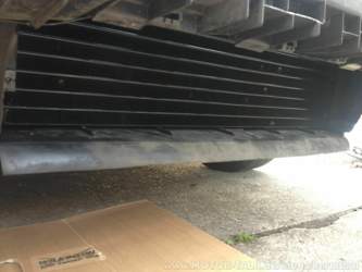

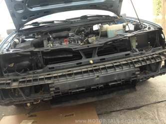

Muß wirklich die komplette Front weg um den Kondensator zu tauschen ?
Gruß Ronny
Fri Jun 14 09:10:06 CEST 2013    |    UURRUS
Die Front ist doch in 10min weg. Wo ist das Problem?
Fri Jun 14 09:35:36 CEST 2013    |    Hunter123
Wenn man weis wie alles ab muß schon :D . Ich hatte beim Passi vorne noch nie ne Stoßstange unten und hatte ne halbe Stunde gebraucht bis ich sie ab hatte wollte ja nix kaputt machen .
Aber anders geht auch nicht Ronny die muss runter das du Platz hast den Kühler von unten raus zu ziehen weil oben ist no Go .
Die Nebler und Blinker macht man auch ab weil sie ja an den Kabeln hängen die bekommt man sonst so schlecht ab . Die Scheinwerfer müßen eig. nur deshalb raus wei genau dahinter die Schrauben fürn Klimakühler sitzten
Fri Jun 14 09:44:15 CEST 2013    |    hanspassat
Dann hast du die Stoßi falsch demontiert! Hast ja nur die Außenhaut runtergenommen.
Man macht im Radhaus die kleinen Torx Schrauben raus, die die Schalen mit der Stoßi verbinden. Dann die kleine Blende zwischen Blinker und Nebler raushebeln und die beiden großen Schrauben für den Pralldämpfer abnehmen. Dann rückst du die ganze Sache etwas nach vorne und machst die Stecker für Blinker und Nebler ab. Das dauert dann auch knapp 10 Minuten und du hast noch mehr Platz zum Arbeiten...
