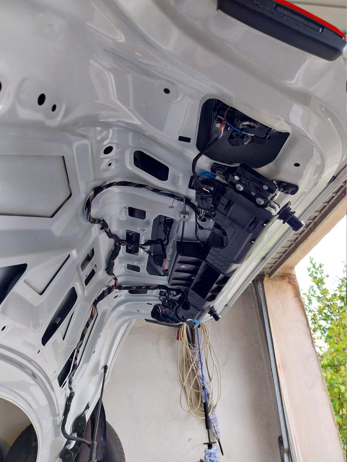

Meine Kofferraumklappe schließt nicht mehr vollständig.
Störung (Soft close)
Hier war es ein Kabelbruch in der Heckklappe.
Das Ersatzteil gibts nur komplett bei BMW,
es muss die ganze Einheit mit Motoren neu???
Nachhaltig ist das wohl nicht.
Geschätzt für ca. 800 € mit Einbau?
Echt ein Schnäppchen, das Altteil wirft man eben mal weg.
Ich habe das defekte Kabel fachmännisch repariert,
das kostet ca. 1,00 €. Material sowie meine Arbeitszeit.
Siehe da alles geht wieder.
Hätte man hier hochflexible Kabel verwendet anstatt diese starren Kabel
welche verbaut sind wäre das wohl nicht passiert.
