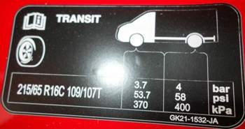

Ich fahre einen 2-sitzigen Ford Transit Custom l1H1, 130 PS, von April 2019.
Eigentlich bin ich nach gefahrenen 7000km und einem Durchschnittsverbrauch von 7,6 Litern zufrieden.
Besondere Eigenarten geben mir inzwischen aber zu denken!
Über die schlampig gemachte Bedienungsanleitung - wer liest die schon - kann man noch schmunzeln. Beim Thema Sicherheit hört der Spaß aber auf!
Die Anleitung und der Aufkleber an der B-Säule geben einen Luftdruck von 4 bar an der Hinterachse vor. Eine Unterscheidung nach Beladungszustand wird nicht gemacht (kann man bei einem Lieferwagen noch nachvollziehen).
Die werkseitig montierten Conti Vanco 2 der Größe 215/65R16C109/107T haben einen zulässigen Höchstdruck von 3,8 bar – die maximale Radlast beträgt 1030kg bei 3,75bar. Leer hat die Hinterachse gewogene 720kg zu tragen. Die zulässige Achslast beträgt hinten 1725 kg.
Dementsprechend sind reichliche Reserven vorhanden, so dass es keinerlei Grund für die stark überzogene Luftdruckvorgabe gibt. Der Rollwiderstand wird dadurch zwar niedriger aber aus gleichem Grund erhöht sich der Bremsweg, das Fahrverhalten (Seitenführung/Komfort) wird schlechter und die Reifen verschleißen mit der Gefahr von Sägezahnbildung ungleichmäßiger.
Das Ford Kundenzentrum verweigert dazu jede Stellungnahme. Begründung: angeblich in Köln unbekannter Ausrüstungsstand meines EU Fahrzeuges.
Das ist möglicherweise die Quittung dafür, dass ich das Neufahrzeug 16000,- € unter Liste erworben habe - smile.
Von Conti habe ich folgende Luftdruck-Empfehlung erhalten:
750 kg Radlast (Achslast 1500 kg)- 3,0 bar
800 kg Radlast (Achslast 1600 kg)- 3,25 bar
Weil „Welten“ dazwischen liegen habe ich die fragwürdige Luftdruckvorgabe dem Kraftfahrtbundesamt zur Kenntnis gebracht.

Du hast dich da vertan, sonst würde die Maximale Traglast nicht mit 475kPa (4,75Bar) Druck erreicht werden.
Der Conti Vanco 2 hat als 107/109T hat laut hauseigener Betriebsanleitung (Seite 104, rechte Seite mittig) einen Höchstdruck von 4,75Bar. So müsste es auch auf dem Reifen drauf stehen.
Die Höchstlast des Reifens sind 1080kg, das mal 2, du hast ja hoffentlich je zwei Reifen an beiden Achsen :-),
landen wir bei 2160kg, das überschreitet die Achslast um mehrere 100kg, also alles bestens.

Thu Oct 03 09:15:38 CEST 2019    |    hassliebe
Der Umgang mit (Luft) Druck ist nicht so einfach . . .
Zu unterscheiden sind der absolute Druck und der Überdruck gegenüber der Atmosphäre - letzterer wird beispielsweise an dem Füllgerät an der Tankstelle angezeigt und wird deshalb auch als Druckangabe in der Bedienungsanleitung verwendet.
Auf der Reifenflanke sind BEIDE Angaben zu finden:
Der höchstzulässige Betriebsdruck (gegenüber Atmosphäre) beträgt bei dem montierten Reifen 3,75 bar
Die maximale Traglast wird 475 kpa ABSOLUT erreicht - entsprechend 3,75 bar gegenüber Atmosphäre

Nachtrag zum Luftdruck
Die maximale hintere Achslast meines "Transporters" beträgt 1725 kg.
Das entspricht einer maximal zulässigen Radlast von exakt 862,5 kg
Der montierte Reifen darf maximal 1030kg bei einem Luftdruck von 475 KPA (Absolut) tragen.
Es sind also reichliche Reserven vorhanden.
Laut Conti würde der ideale Luftdruck bei maximaler Belastung der Hinterachse bei rund 3,3 bar (Überdruck) liegen.
Dementsprechend ist die Ford Luftdruckvorgabe (4bar) nicht nachvollziehbar und auch gefährlich!
Diese Vorgabe
- liegt über dem maximal zulässigen Betriebsdruck von 3,75 bar (Überdruck)
- führt zu einem ungleichmäßigen mittigen Reifenverschleiß
- verlängert den Bremsweg (weil Rollwiderstand reduziert wird)
- reduziert die möglichen Seitenführungskräfte
- verschlechtert den Fahrkomfort
Es ist nachvollziehbar, dass der Luftdruck an einem überwiegend gewerblich genutztes Fahrzeug (ständig wechselnder Beladungszustand) den höchst zulässigen Wert haben sollte.
Nicht akzeptabel (s.o.) ist der von Ford vorgegeben Wert und fehlende Hinweise im Zusammenhang mit dem Nutzungsverhalten - es soll auch private Nutzer geben.

Thu Oct 03 15:58:16 CEST 2019    |    hassliebe
ist das so schwer sich die von mir eingestellten Fotos von der Reifenflanke anzusehen?
bar ist eine Iso Bezeichnung die leider für den absoluten als auch relativen Luftdruck zulässig ist
kpa gibt immer den absoluten Druck an
3,75 bar und 475 kpa sind deshalb identische Höchst-Drücke im (kalten) Reifen
Die Ford Vorgabe von 4 bar (relativ, siehe auch Foto) liegt deshalb eindeutig über dem maximal zulässigen Reifendruck von 3,75 bar.
Bei maximaler Zuladung (= höchstmögliche Achslast) hat jeder Reifen bei 3,75 bar Luftdruck noch eine Tragreserve von über 200kg. In der Praxis ist die noch weit höher, weil sich die maximale Zuladung des Fahrzeug sich normalerweise auf beide Achsen verteilt.
Ich wiederhole mich nur ungern:
Die 4 bar Ford-Vorgabe ist deshalb nicht nur unsinnig sondern auch verschleißfördern und mit sinkender Zuladung auch gefährlich, weil die Fahreigenschaften spürbar schlechter werden. Die Argumente sind weiter oben nachzulesen

Wenn ichs dir doch sage, die 3,75 bar sind NICHT = 475kpa und NICHT der maximal zulässige Druck. Schau dir mal andere Fahrzeuge an, ich hab gleich 4 Beispiele von verschiedenen Herstellern genannt.
Der Reifen hat einen LI von 109, laut Conti kann jeder C-Reifen von denen in den Dimensionen 215/65R16C109/107T einen Luftdruck von 4,75 Bar kalt aufnehmen. Ich verstehe nicht, wo du das Problem siehst. Diese 3,75 Bar sind eine EMPFEHLUNG bei der daneben stehenden LI von 106.

Thu Oct 03 18:39:23 CEST 2019    |    hassliebe
die maximalen Drücke sind auf der Reifenflanke angegeben - siehe Fotos
(das kann man natürlich ignorieren - wenn nicht sein kann was nicht sein soll wird es schnell unsachlich)
Wiederholung:
Von Conti habe ich (schriftlich) folgende Luftdruck-Empfehlung für den ab Werk montierten Reifen erhalten:
das sind Relativ-Drücke und die liegen deutlich unter der falschen Ford Vorgabe!

Auf der Radflanke steht schließlich des öftern groß was von um die 4,75 Bar und nur einmal ganz klein neben einem ebenso kleinen LI unterhalb des zugelassenen LIs die 3,75 Bar.
Die Ford-Vorgabe deckt alles bis zum LI von 109 ab, nicht nur 106. Und wie gesagt, nicht nur Ford, auch Porsche, Jeep, ich hab sogar heute extra noch in einem W203 und einen W212 nachgeschaut, bei allen das gleiche Bild. Meinst du, du weist besser, wie man Luft in Reifen füllt, als die gesamte Automobilindustrie?
