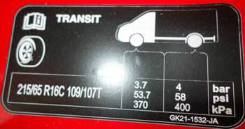

Die Anleitung und der Aufkleber an der B-Säule geben einen Luftdruck von 4 bar an der Hinterachse vor. Eine Unterscheidung nach Beladungszustand wird nicht gemacht (kann man bei einem Lieferwagen noch nachvollziehen).
Die werkseitig montierten Conti Vanco 2 der Größe 215/65R16C109/107T haben einen zulässigen Höchstdruck von 3,8 bar – die maximale Radlast beträgt 1030kg bei 3,75bar. Leer hat die Hinterachse gewogene 720kg zu tragen. Die zulässige Achslast beträgt hinten 1725 kg.
Dementsprechend sind reichliche Reserven vorhanden, so dass es keinerlei Grund für die stark überzogene Luftdruckvorgabe gibt. Der Rollwiderstand wird dadurch zwar niedriger aber aus gleichem Grund erhöht sich der Bremsweg, das Fahrverhalten (Seitenführung/Komfort) wird schlechter und die Reifen verschleißen mit der Gefahr von Sägezahnbildung ungleichmäßiger.
Das Ford Kundenzentrum verweigert dazu jede Stellungnahme. Begründung: angeblich in Köln unbekannter Ausrüstungsstand meines EU Fahrzeuges.
Das ist möglicherweise die Quittung dafür, dass ich das Neufahrzeug 16000,- € unter Liste erworben habe - smile.
Von Conti habe ich folgende Luftdruck-Empfehlung erhalten:
750 kg Radlast (Achslast 1500 kg)- 3,0 bar
800 kg Radlast (Achslast 1600 kg)- 3,25 bar
Weil „Welten“ dazwischen liegen habe ich die fragwürdige Luftdruckvorgabe dem Kraftfahrtbundesamt zur Kenntnis gebracht.
