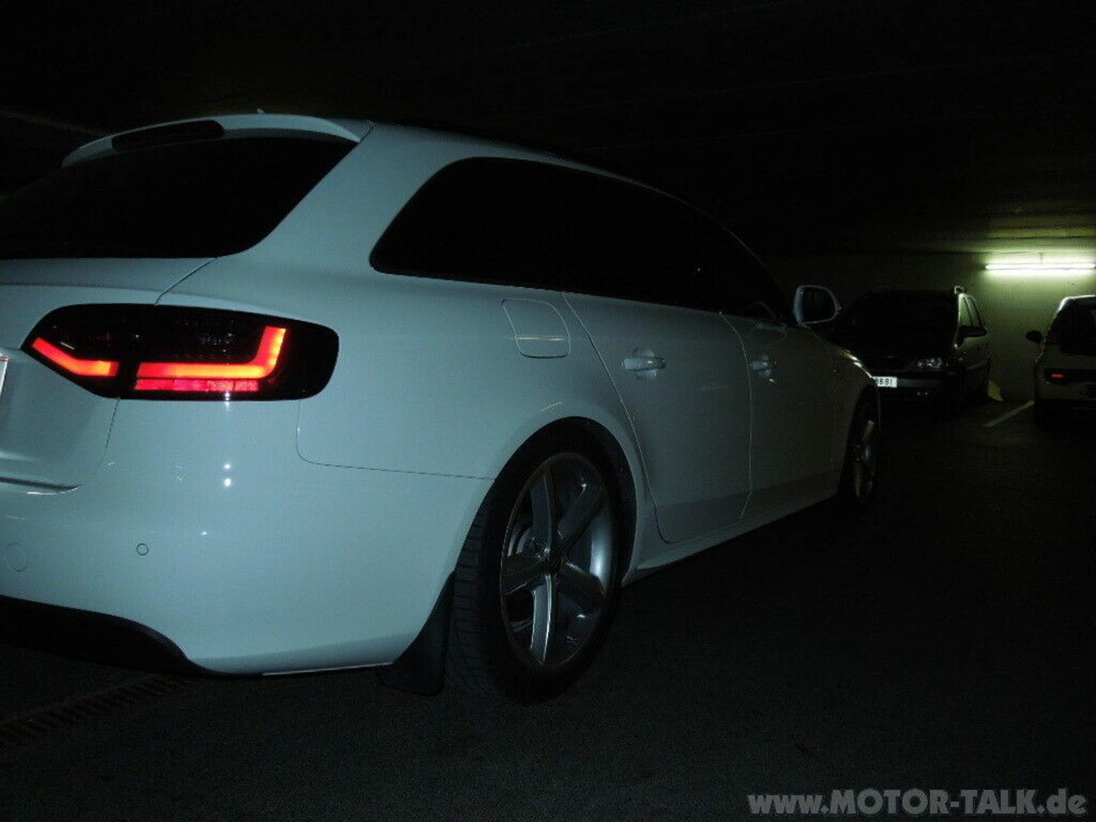

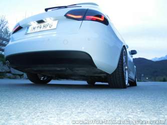

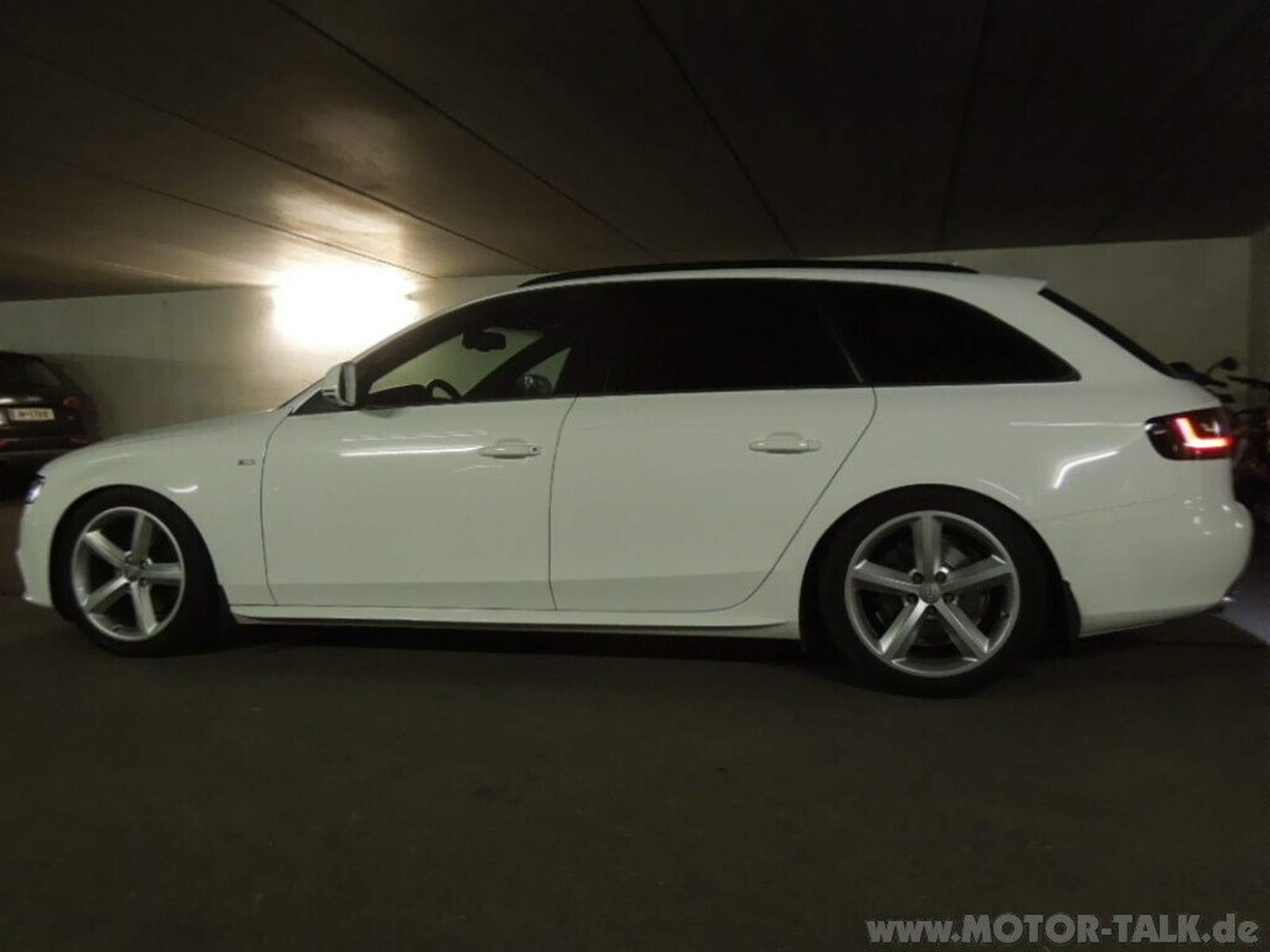

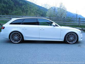

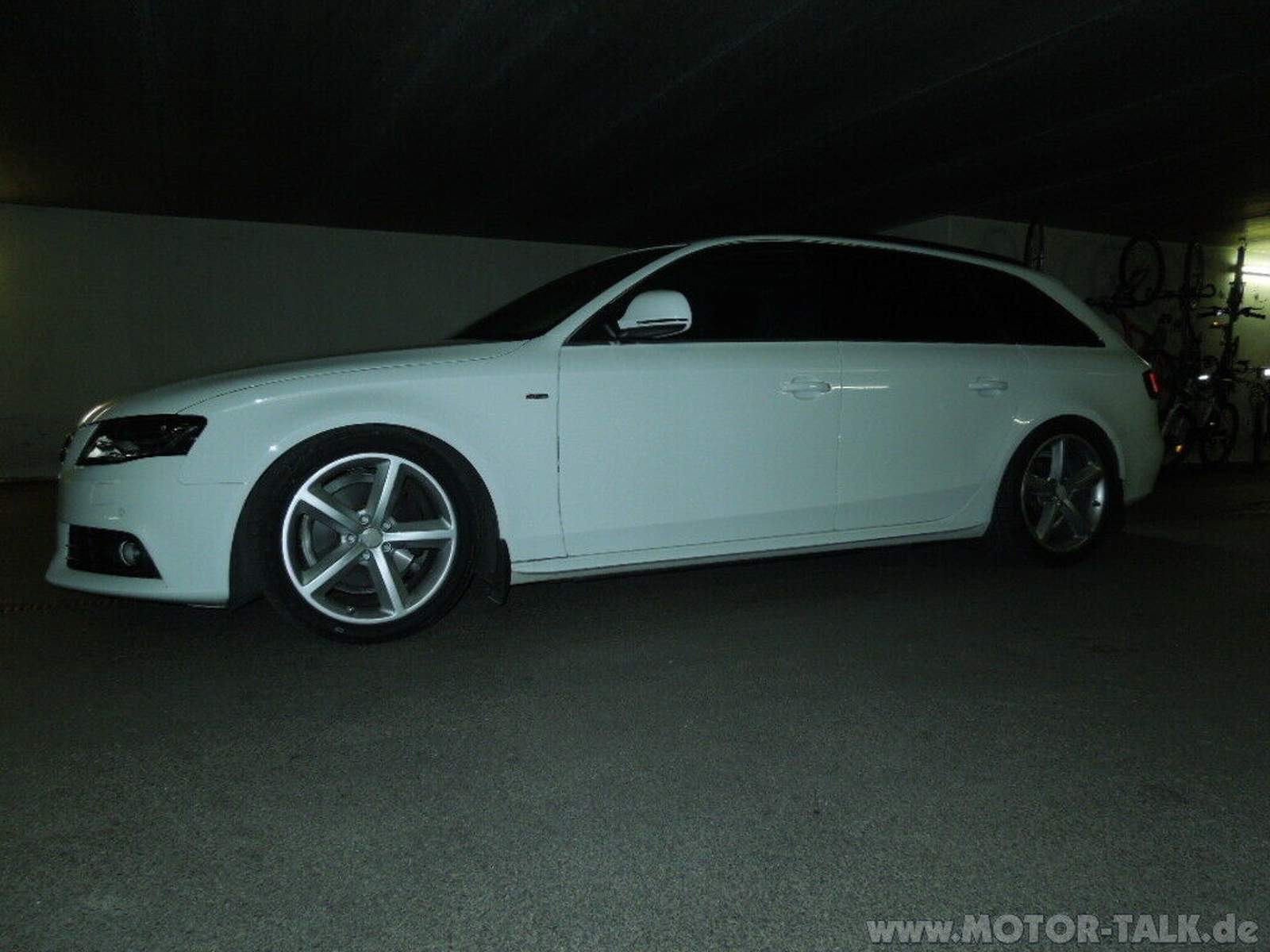

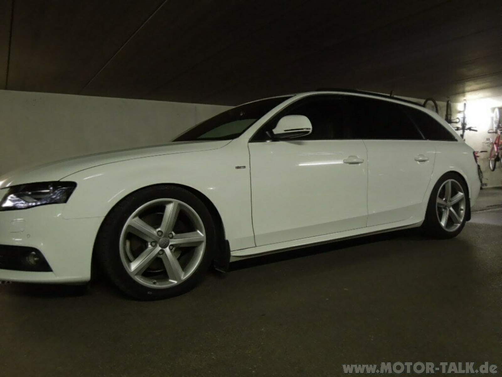

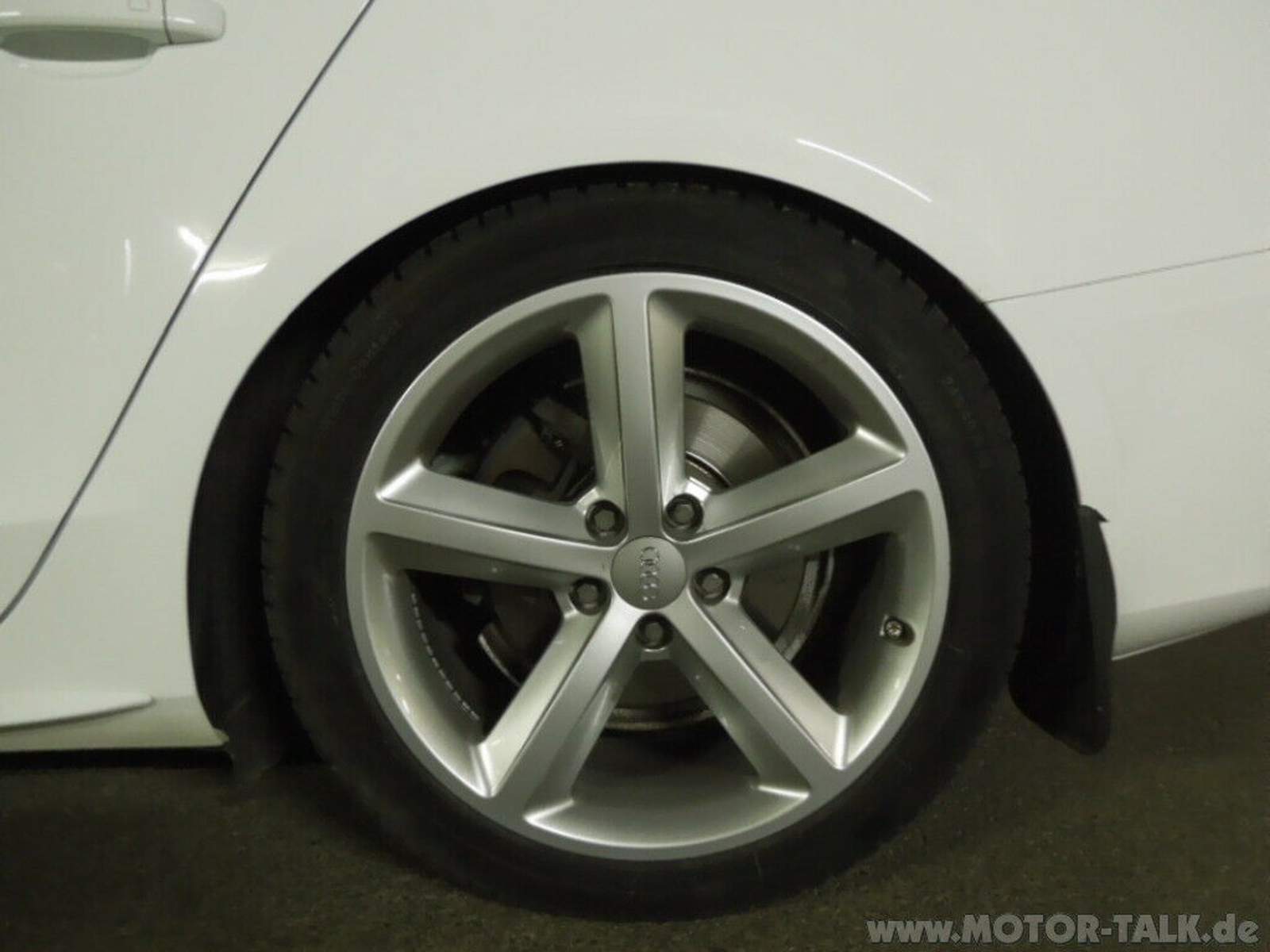

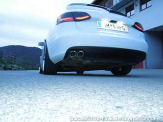

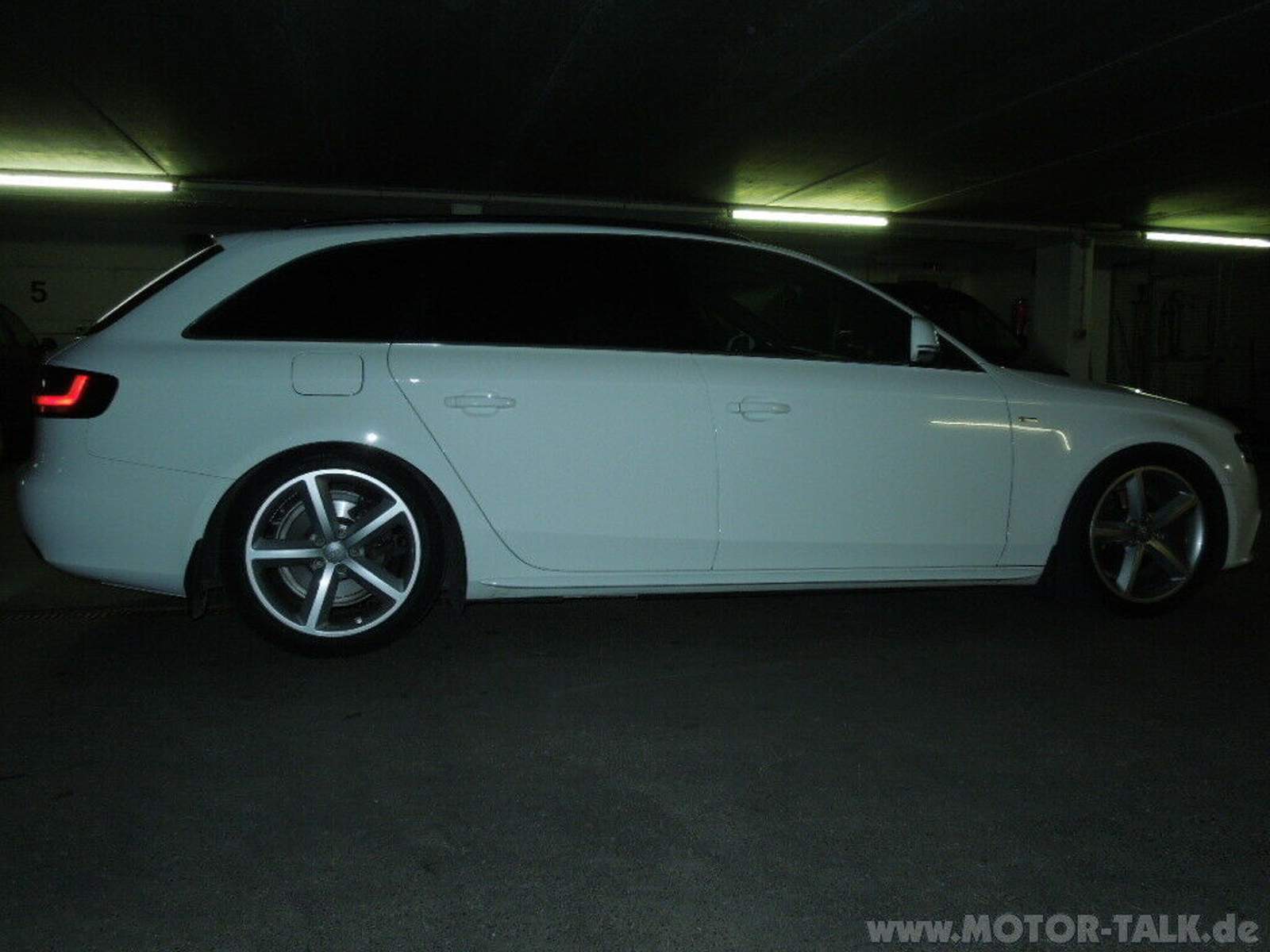

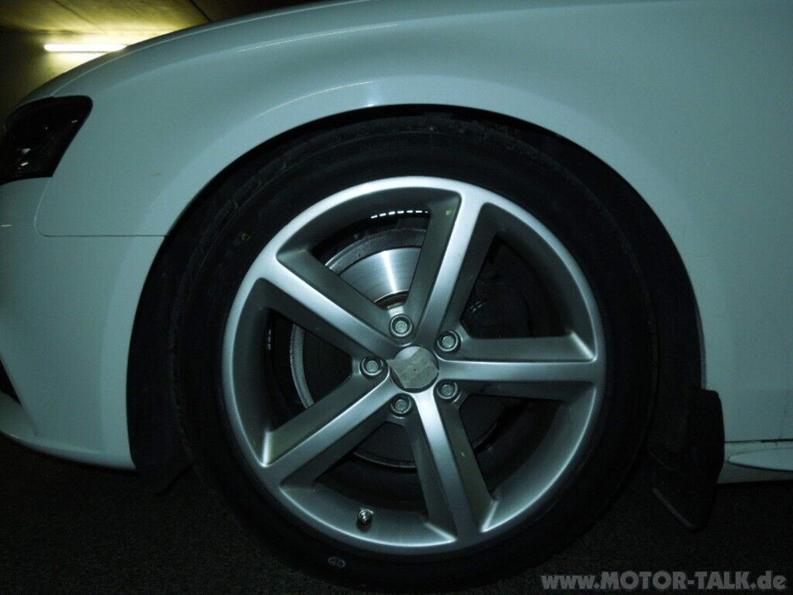

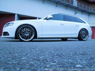

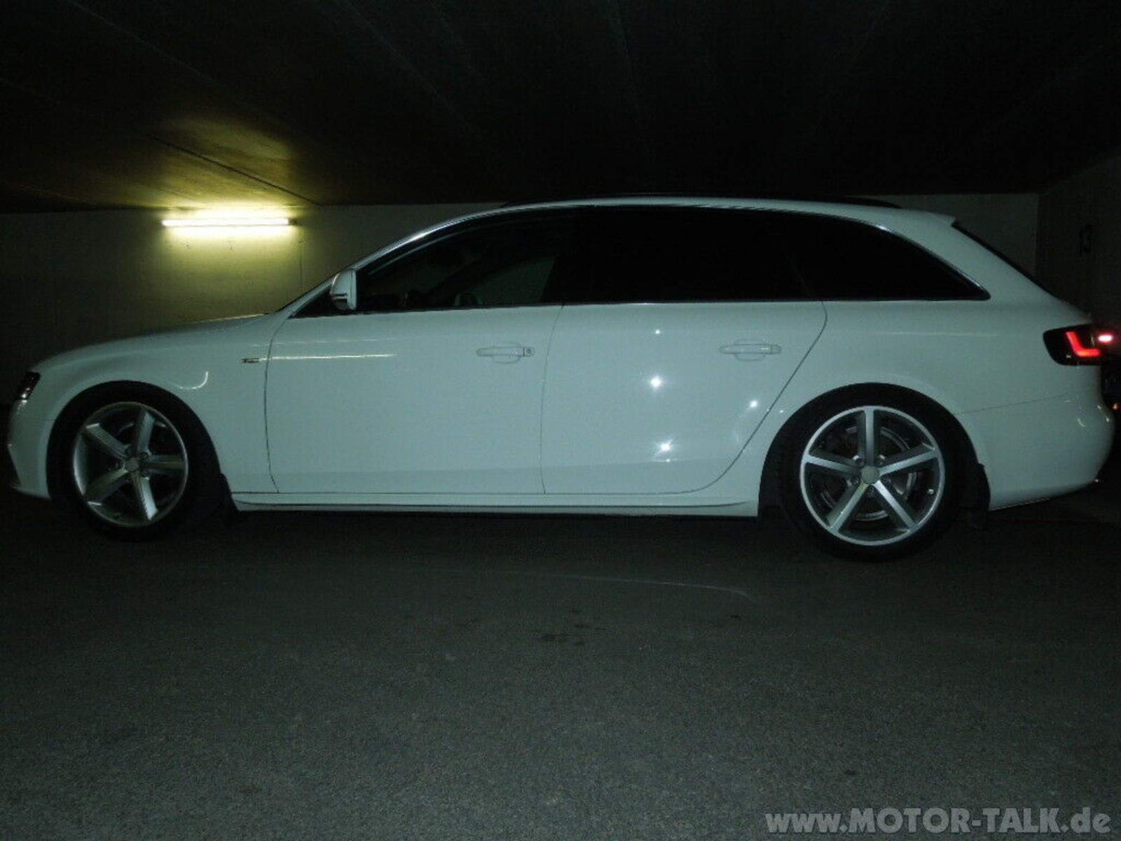

S-line Dämpfer mit Eibach Sportline Federn,45-40mm am 11.10.2013 eingebaut
ca.9cm Bodenfreiheit
original S-line 8x18 ET47 mit Winterreifen 245/40
Spurverbreiterung hinten 15mm pro Seite gesamt 30mm
Spurverbreiterung vorne 10mm pro Seite gesamt 20mm

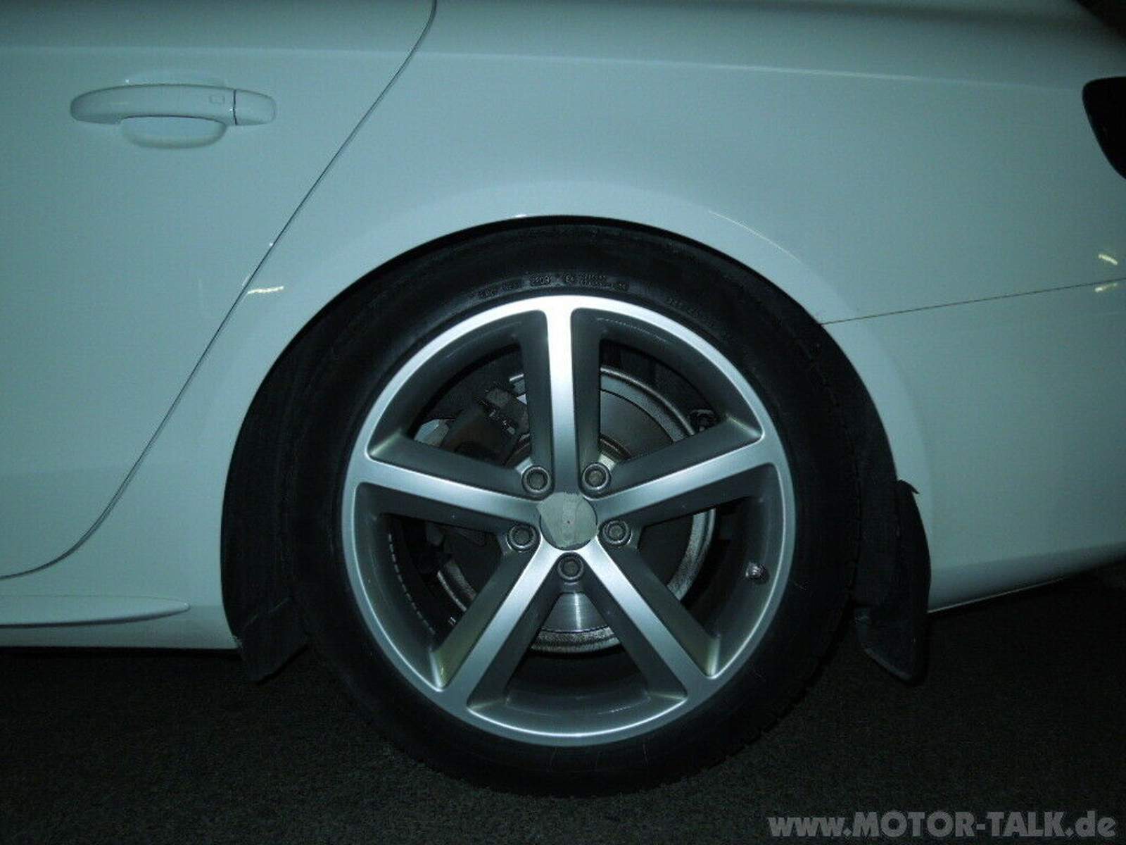

Wed Oct 23 23:35:05 CEST 2013    |    hasevento
an der Vorderachse 20mm, 10mm pro Seite
an der Hinterchse 30mm, 15mm pro Seite.
An den hinteren Innenkotflügel (Kunststoff) wurde nachgearbeitet!
Das Kuststoff wurde mit einem Heißluftföhn heiss gemacht und am Blech angepasst,
danach verklebt.
LG Andi
Fri Oct 25 12:38:18 CEST 2013    |    b8hase

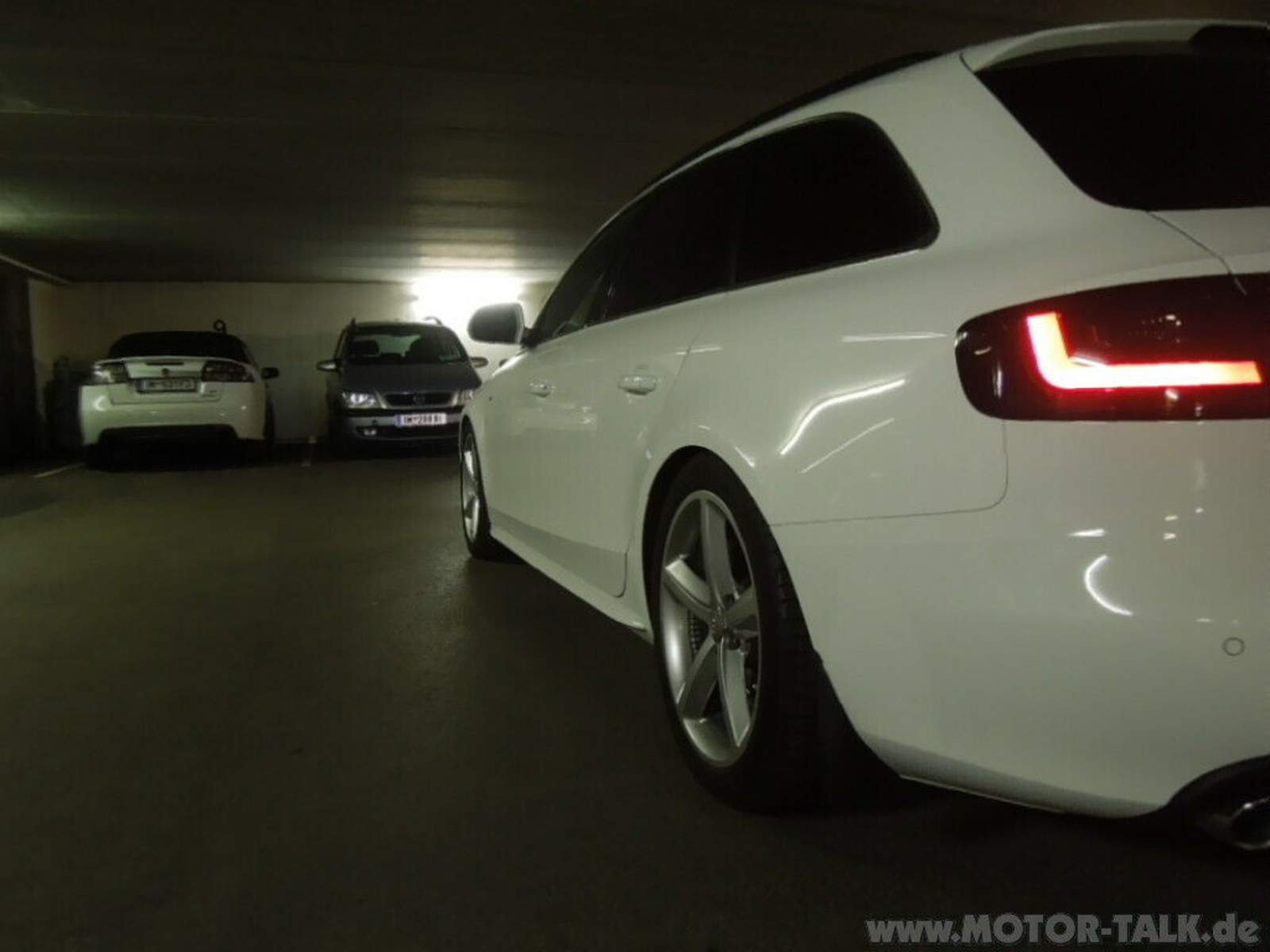

Ich habe 40mm auf der HA (20mm pro Rad) und es schleichft null. Allerdings fahre ich Sommerreifen.
Wie kommst du mit den 9cm Bodenfreiheit klar? Schon irgendwo aufgesetzt, oder in ein Parkhaus/Tiefgarage nicht mehr reinfahren können?
Komfort vorher/nachher?
Sun Oct 27 23:08:25 CET 2013    |    hasevento
Hallo!
Bis jetzt noch habe ich noch keine Probleme mit den 9 cm !
Der Komfort ist meiner Meinung nach mit den Eibach Sportline Federn besser alls mit den original S-Line
Federn!
Hätte mir es bei dieser tiefe viel härter vorgestellt.
Sehr angenehm zum Fahren.
Kein hoppeln oder peppeln wie ein Gummiball oder ein billiges Gewindefahrwerk.
LG Andi

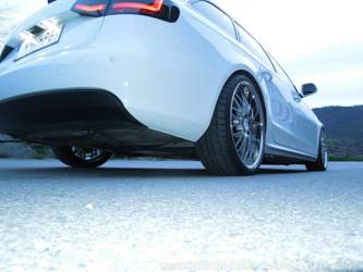

Tue Dec 17 23:13:31 CET 2013    |    hasevento
28.10.2013 20:24 | hasevento hasevento
Hallo!

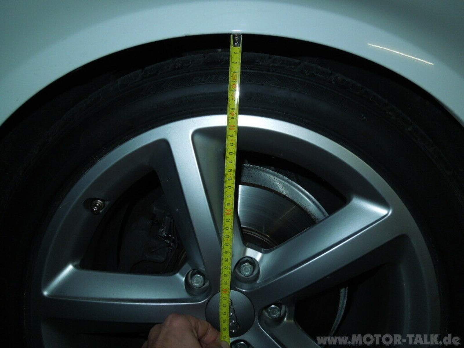

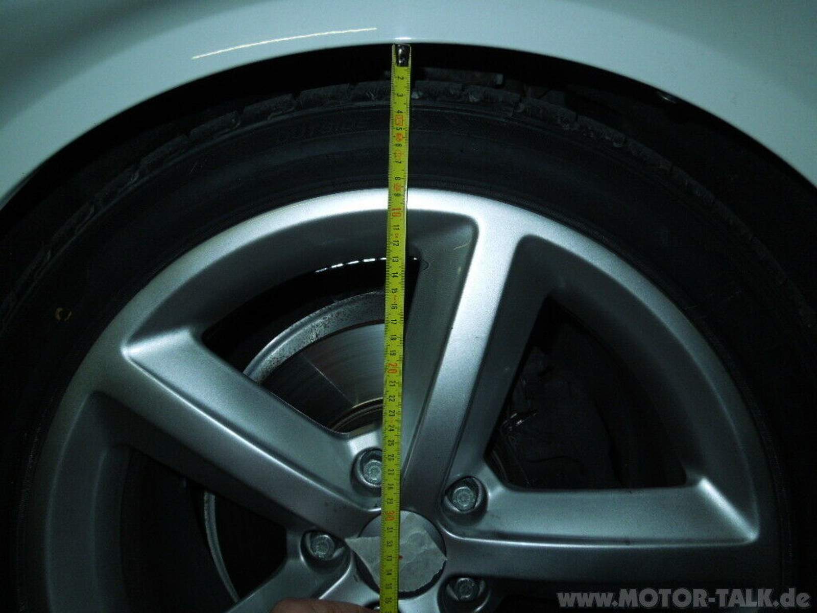

Ist bei mir tiefer als angegeben,ca.52/ 50 und das nach zwei Wochen werden sich sicher noch setzen !

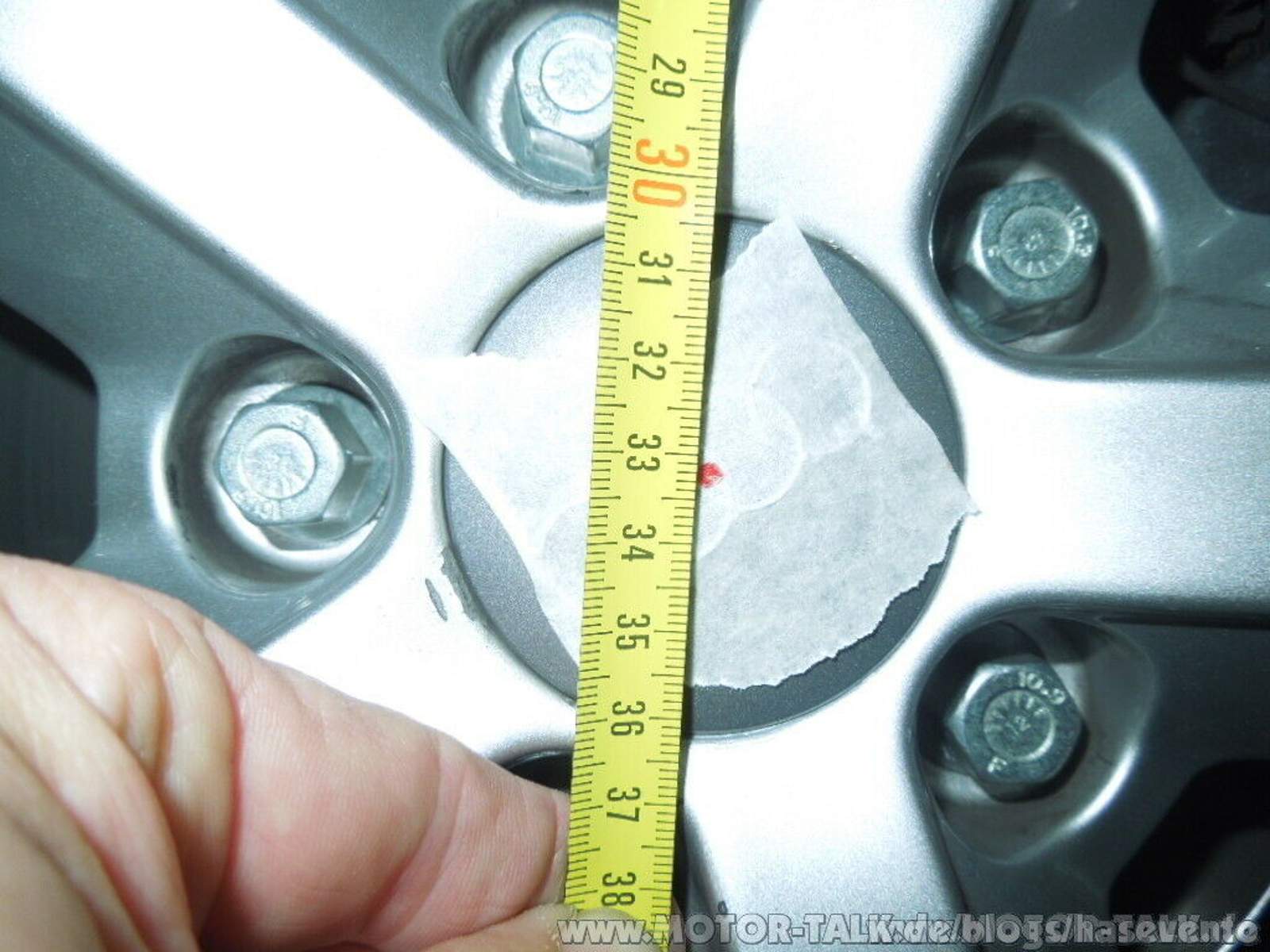

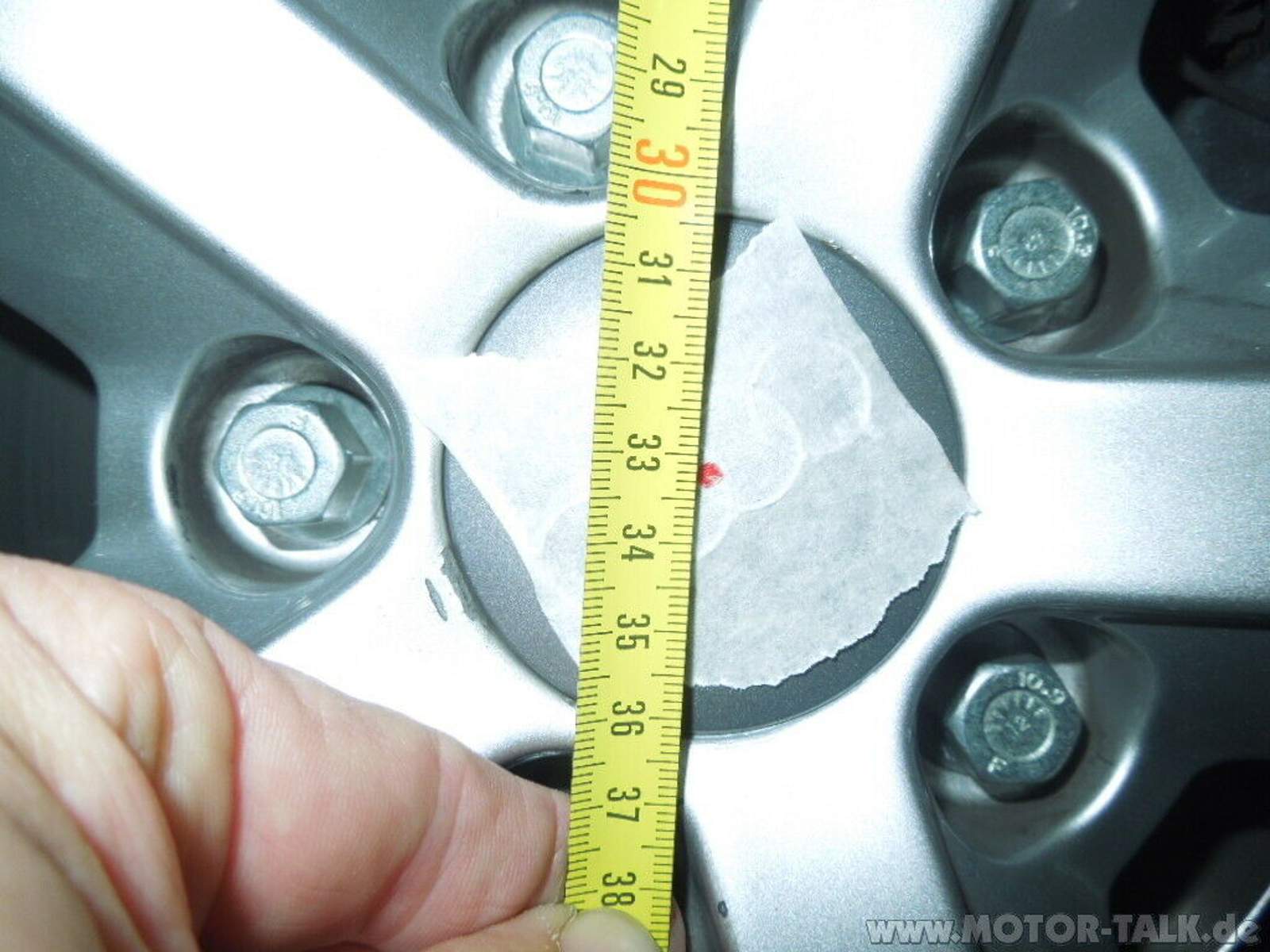

Bin jetzt schon gleich tief wie mit einem Gewindefahrwerk im TÜV-gebrüften Verstellbereich min.33cm.max.36,5cm
Momentan Radausschnittkante mitte Felge 33cm.
LG Andi

Sun Mar 30 23:14:44 CEST 2014    |    hasevento
hatte vorne von Radausschnittkante bis mitte Felge 36,5 cm und hinten 35 cm.
Habe jezt nach einen halben Jahr vorne 33,2cm und hinten 32,7 cm.
W�rde wieder diese nehmen!
Kosten 155? inkl.Versand
LG Andi

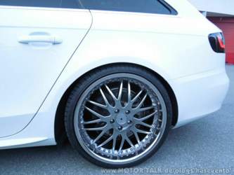

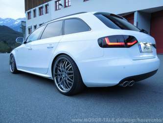

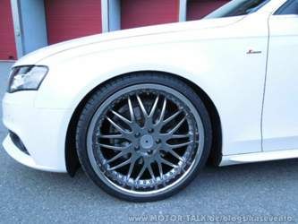

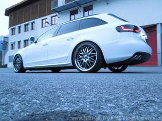

Thu Jul 24 23:17:12 CEST 2014    |    hasevento
Hallo Harry,

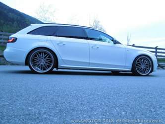

es sind nur die Eibach Sportline Federn (Farbe Rot)mit orig. S-line-Dämpfern verbaut.
Keine Federteller ,nur hinten habe ich eine 1cm Höherlegung eingebaut (gibs bei Audi original).
Ist auch noch mit den 20 Zoll sehr angenehm zum fahren.Kein vergleich mit einem Gewindefahrwerk in Sachen Komfort!
Hatte das FK-Gewinde Highsport schon eingebaut ,und nächsten Tag wieder ausgebaut da ich an der Hinterachse kein Restewinde zum hochdrehen mehr hatte 32,5cm!Keinen cm gefahren!!Ausser Spesen nichts gewesen.
Felgen 8,5X20 ET40
Reifen 245/30/20
Spurverbreiterung vorne 10mm pro Seite ,gesamt 20mm
Spurverbreiterung hinten 15mm pro Seite, gesamt 30mm
Mfg Andi

Ah ok, danke dir für die Info . Hast die federteller an Va und ha gewechselt? Das wäre noch eine Option. werde jetzt Erst mal 2 Wochen damit rum fahren und dann noch mal Messen, was sich da getan hat. Im Moment habe ich sowohl auf der Va und ha 35cm von Mitte zur kante. Also fast das gleiche wie mit dem Pro Kit. Kann es net sein und da sollte noch was kommen. Hättest du direkt nach dem einbau 35 oder vorher?
Tue May 16 20:56:36 CEST 2017    |    hasevento
Nur an der Hinterachse!
Hab die roten Eibach Sportline Federn 50-45.
War nach dem Einbau schon auf 33,5cm und ist auch so Eingetragen!
