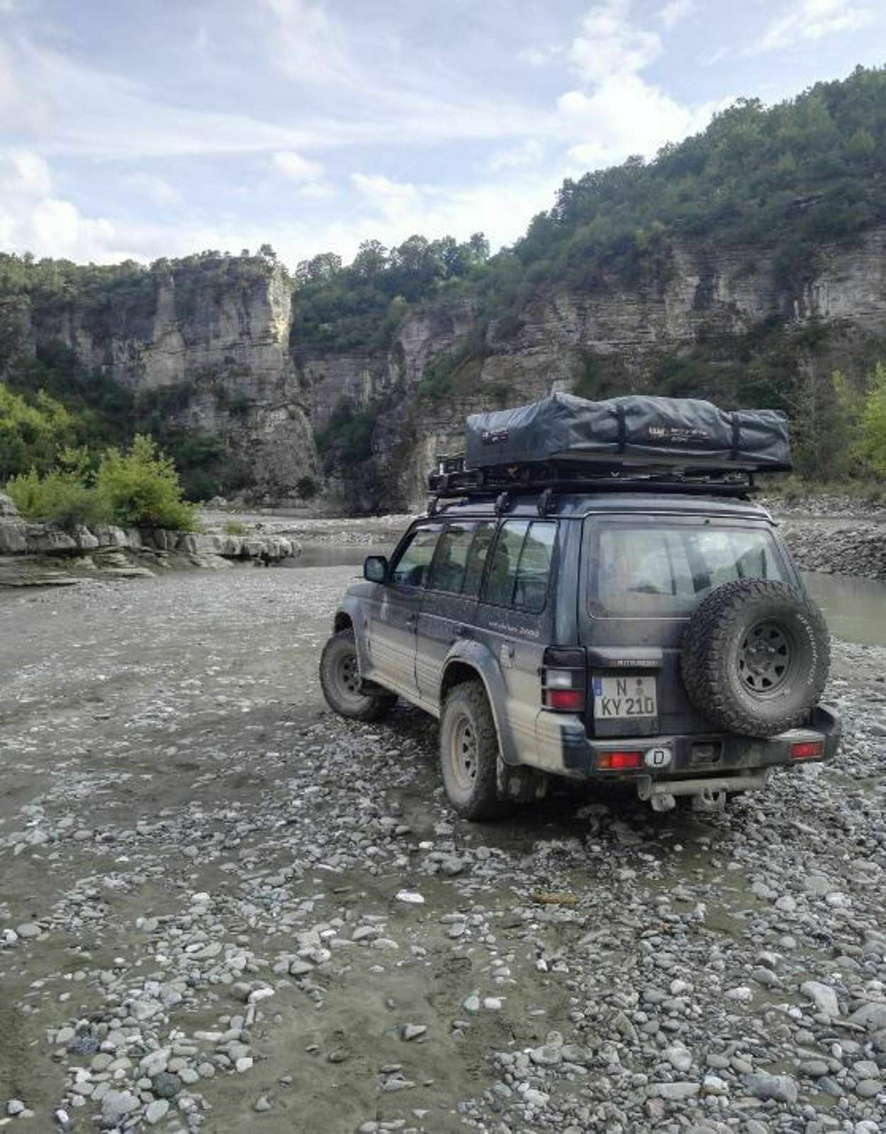

nach einem weiteren Jahr gibts nun nochmal ein kurzes Update zum Pajero.
Es hat sich erneut einiges getan, so dass er mitterweile annähernd so da steht, wie ich es mir vor dem Kauf nur ausmalen konnte.

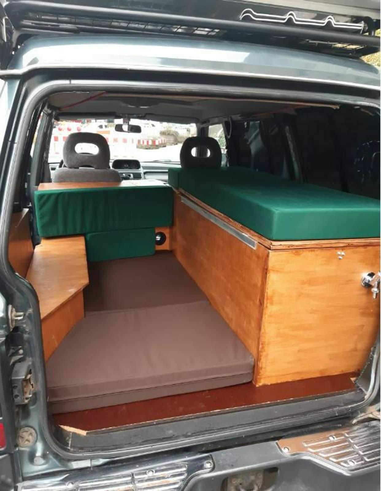

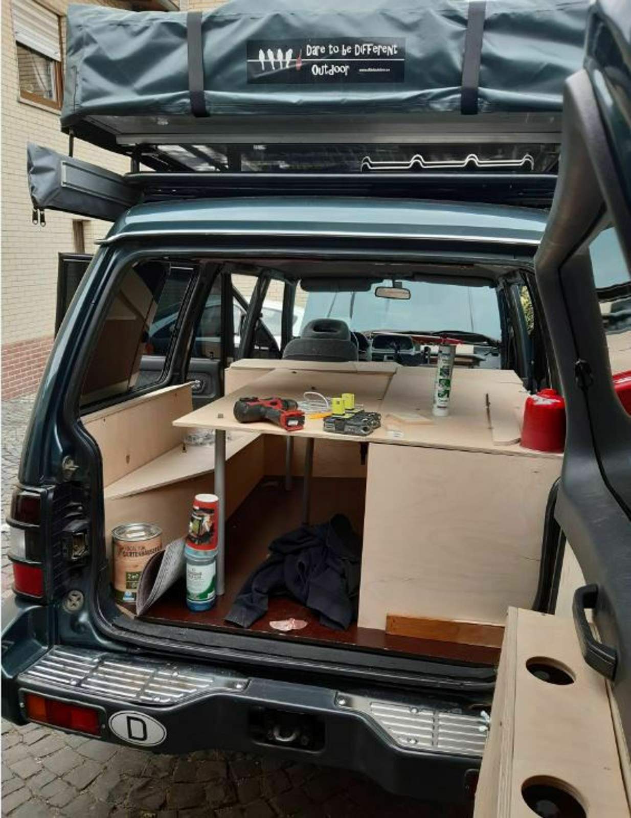

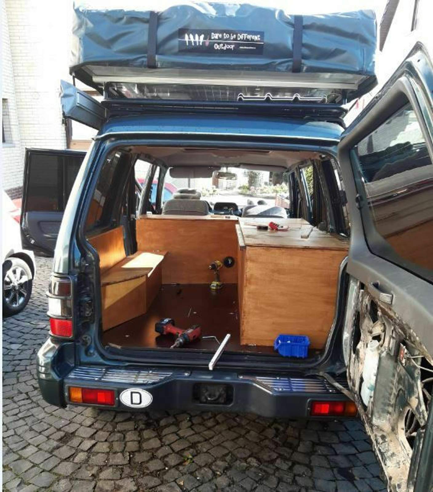

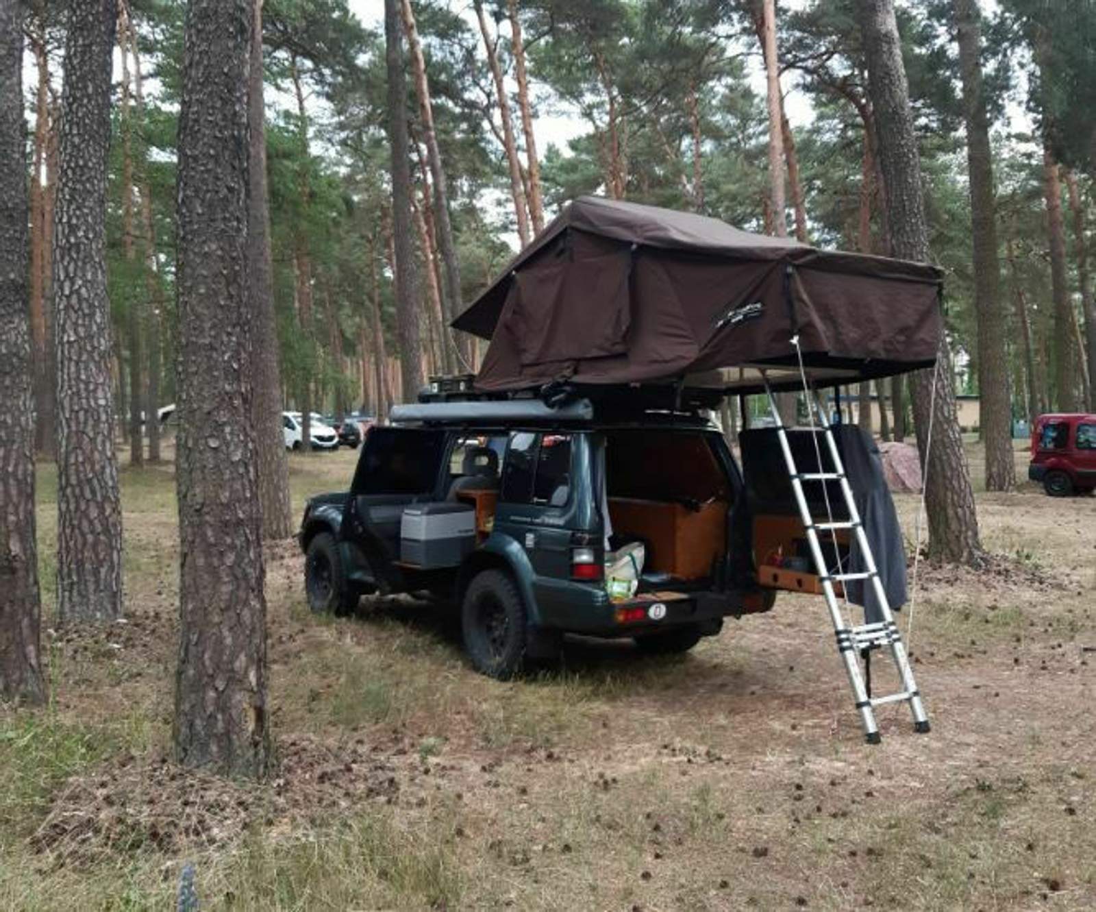

Innenausbau

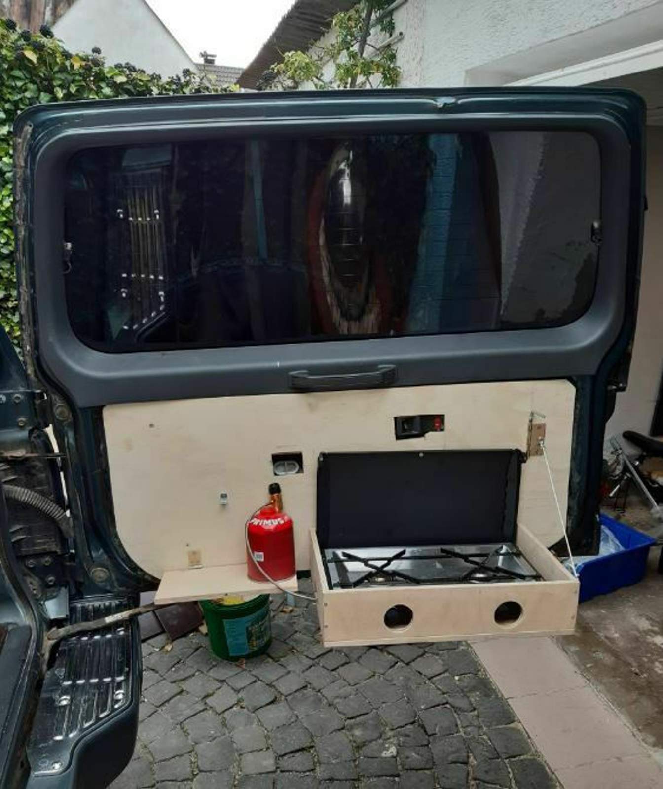

Für den letztjährigen Albanien-Urlaub wurde bekanntlich ein kleines Provisorium hinsichtlich Zweitbatterie & Kühlschrank eingerichtet. Für den Urlaub hat es gereicht & gut funtioniert. Für die Zukunft musste dieses jedoch selbstverständlich einer praktikablen Dauerlösung weichen. Somit begann peu à peu der richtige Innenausbau, der durch coronabedingte Urlaubsstreichungen schneller durch war als gedacht. 2020 hatte somit auch positives (haha, er hat positiv gesagt).

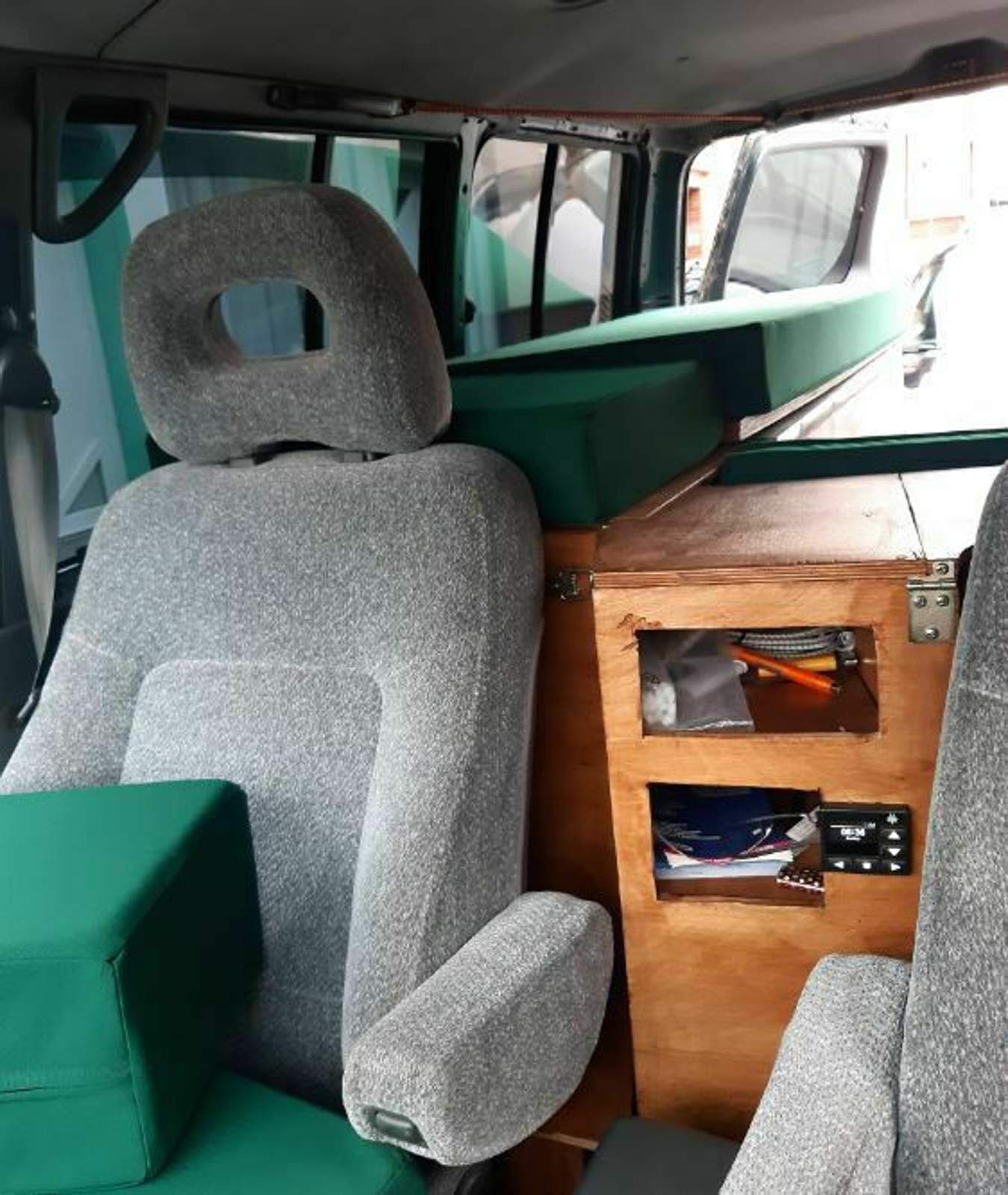

Als erstes kam die Luftstandheizung in den ehemaligen Fußraum hinter den Fahrersitz. Danach ging es an den Neubau/ die Verkleinerung der Kiste für die gesamte Elektrik samt Zweitbatterie. Und schließlich Stück für Stück an den Bau von verschiedenen Aufbauten/Kisten. Man kann nun bald drinnen schlafen, bei Bedarf auch zu zweit. Lediglich die Polster muss ich noch verrutschfrei befestigen. Wassermäßig kann ich nun bis zu 38 Liter dabei haben. Wenn es jedoch nicht gerade in die Wüste geht, dann kommt nur einer der beiden 19 Liter-Kanister mit und die freie Fläche wird als Stauraum für sonstiges genutzt. Der Wasserhahn wurde ans Heck gesetzt, da dort auch die "Küche" ihren Platz gefunden hat. Ein Wasserfilter für den Ausfluss liegt bereits bereit.
Roh-AusbauRoh-AusbauRoh-AusbauRoh-AusbauRoh-AusbauRoh-Ausbau
Ausbau Teil 2Ausbau Teil 2Ausbau Teil 2Ausbau Teil 2Ausbau Teil 2Ausbau Teil 2
Bei Fragen fragen ;)

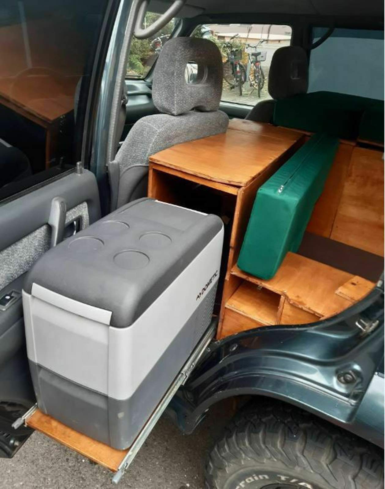

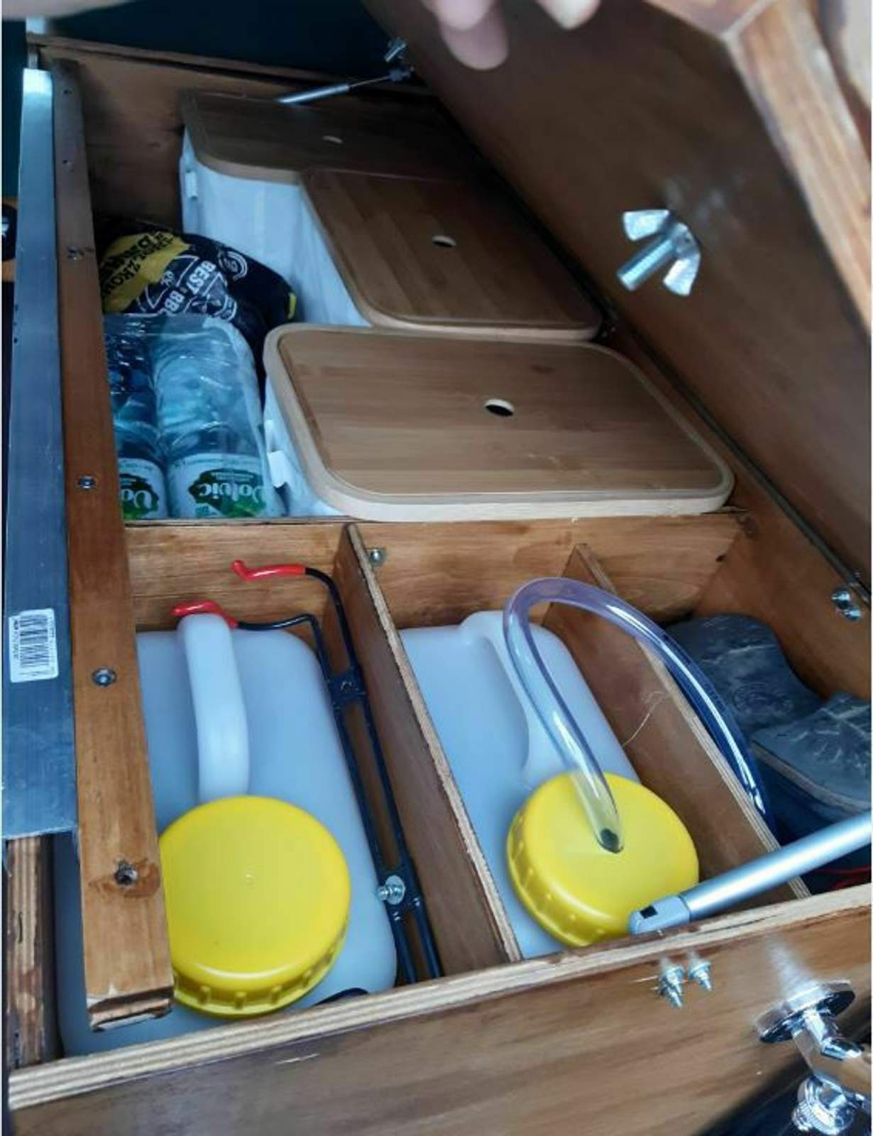

Nachdem noch passende Polster angefertigt und ein Wassersystem implementiert wurde, war das Ordnungssystem innerhalb der großen Box nur noch die Kür:
Das Ende nähert sichDas Ende nähert sichDas Ende nähert sichDas Ende nähert sichDas Ende nähert sichDas Ende nähert sich

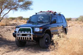

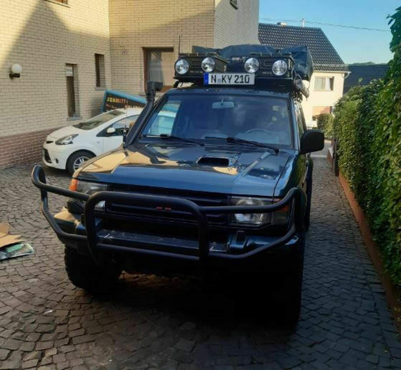

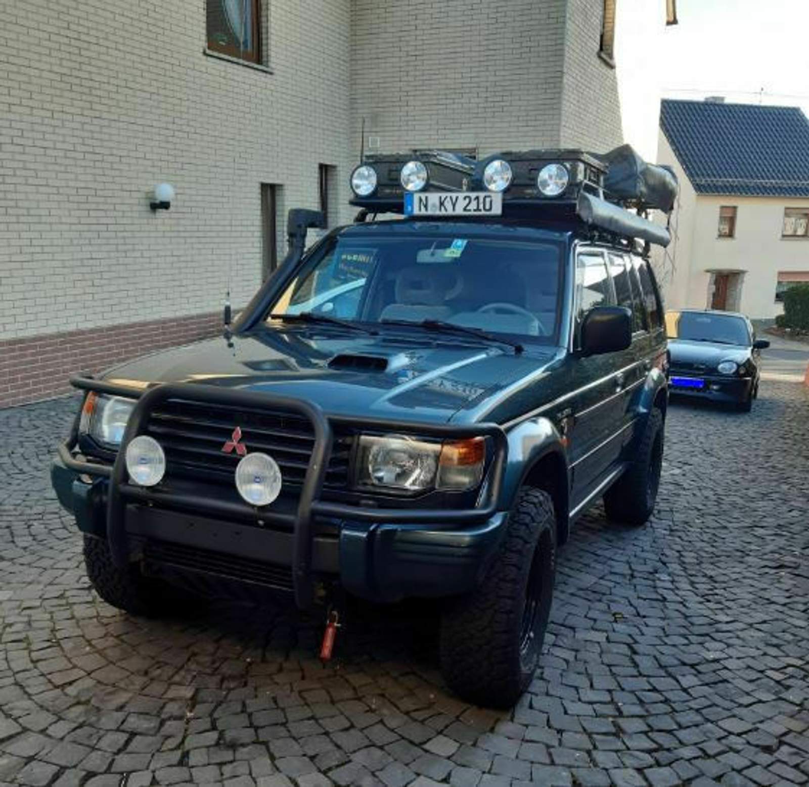

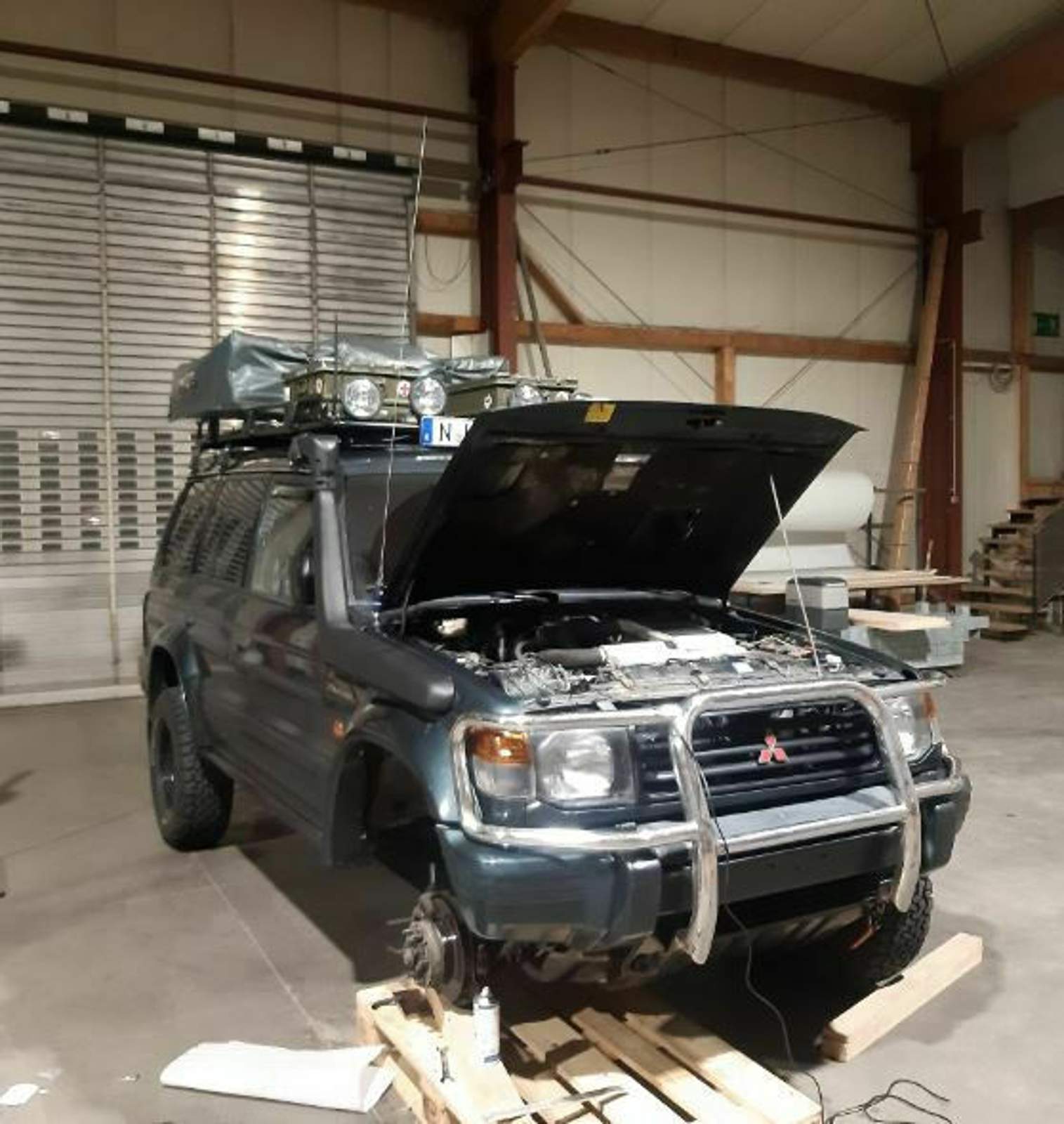

Frontbügel
Frontbügel Nummer drei hat endlich gepasst und wurde montiert. Nach ein paar Wochen hat er dann noch ein paar Schichten Plastidip abbekommen. So gefällt es mir deutlich besser als in Chrom/Silber.
Antennen
Ja, dafür braucht es auch eine eigene Überschrift. :D Die originale Motorantenne funktionierte schon beim Kauf nicht. Albanische Büsche haben ihr dann auch den wortwörtlichen Knick in der Optik gegeben.
Die Antenne wurde daher entfernt und dafür eine neue FM-Antenne auf dem Dachträger angebracht. Neben der Motorhaube fand eine CB-Antenne Einzug und ein halbes Jahr später noch eine DAB+-Antenne ebenfalls auf dem Dachträger. Seitdem ist der Radio-Empfang optimal.

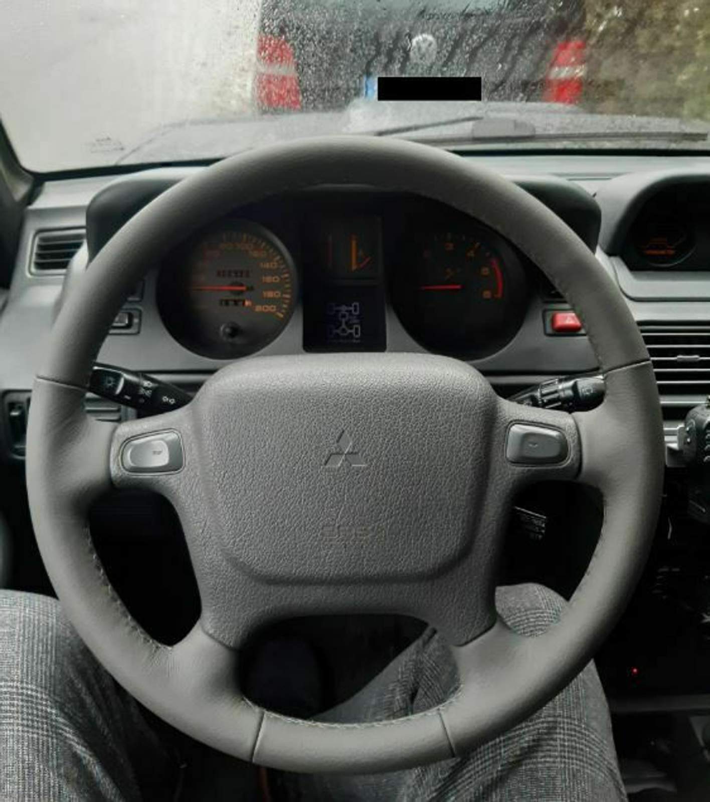

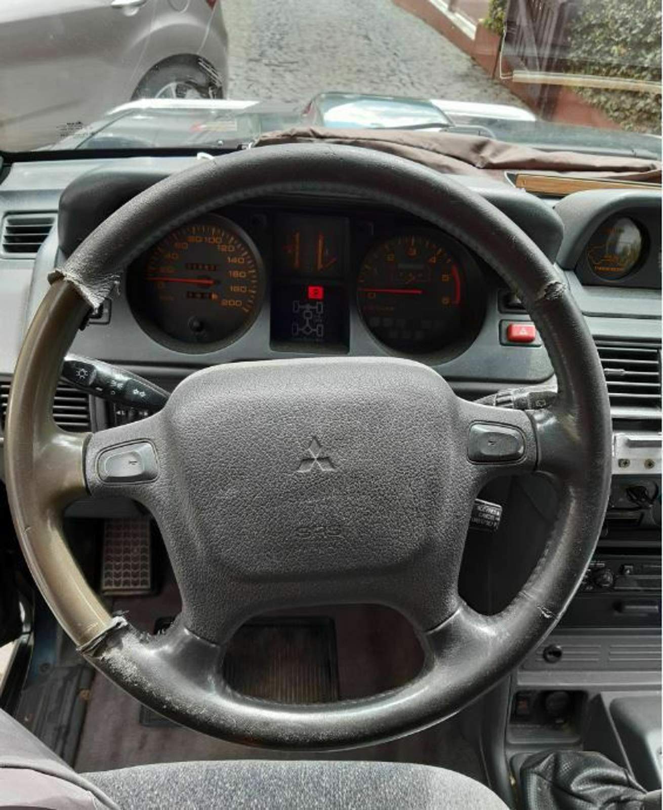

Lenkrad
Das alte abgewetzte Lenkrad wurde durch ein neu beledertes Lenkrad ersetzt. :)
altes Lenkradaltes Lenkradneues Lenkradneues Lenkrad

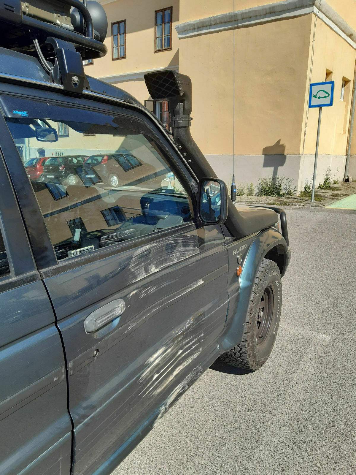

Unerfreuliches

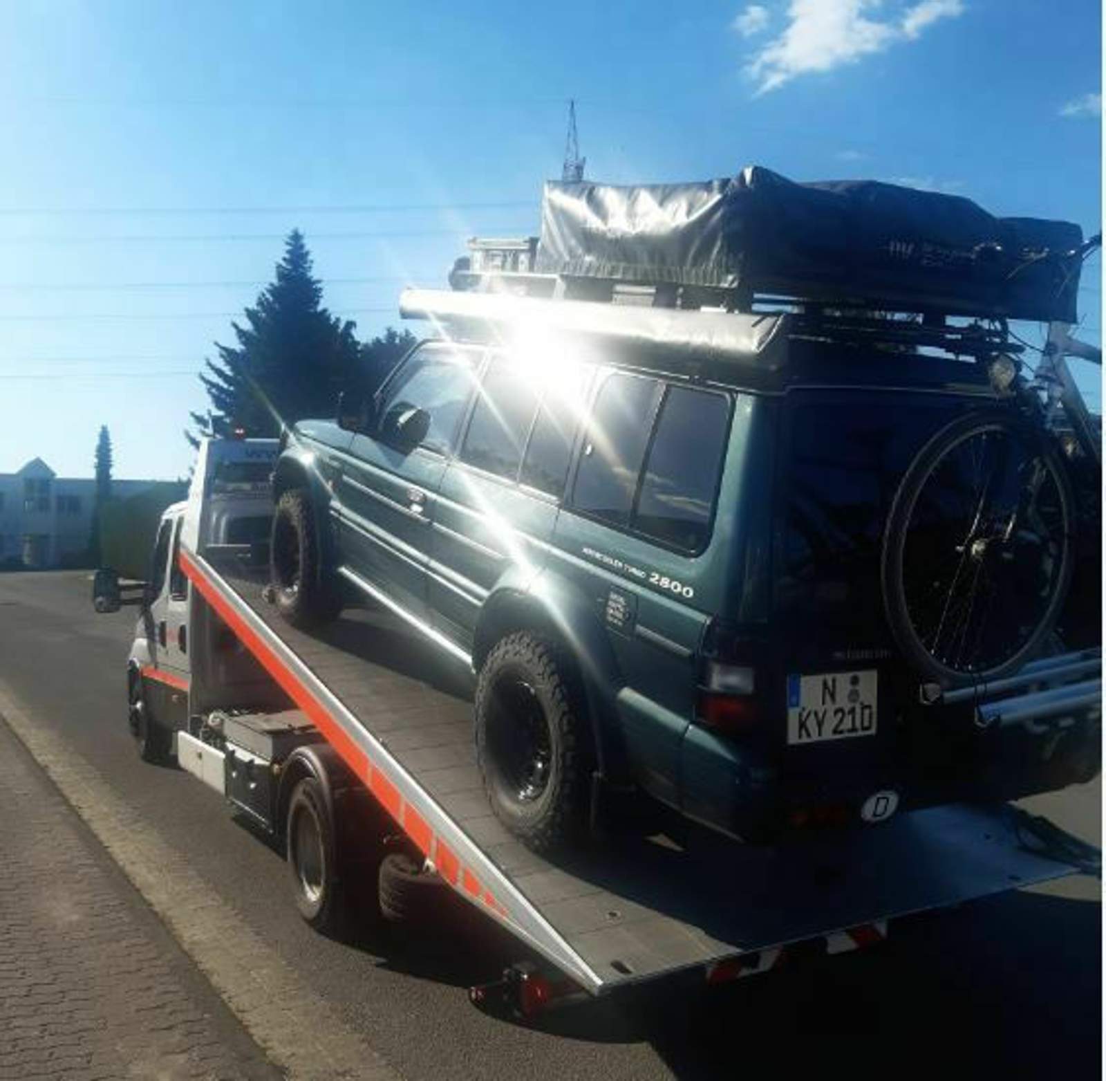

- Wenn die Bremsen auf der Autobahn heiß werden, dann fährt man auch schonmal auf einem Abschlepper mit
- Wenn man gegen Bäume rangiert, dann hat man Dellen in der Tür
- Wenn man die Stelle des Rahmens schweißen lässt, an der eigentlich die FIN sitzt, dann freut sich der TÜV-Prüfer nicht. Und du bei den folgenden sich über 3 Monate hinziehenden Behördengängen auch nicht. :D
abgeschlepptabgeschlepptabgeschlepptabgeschlepptDelleDelle

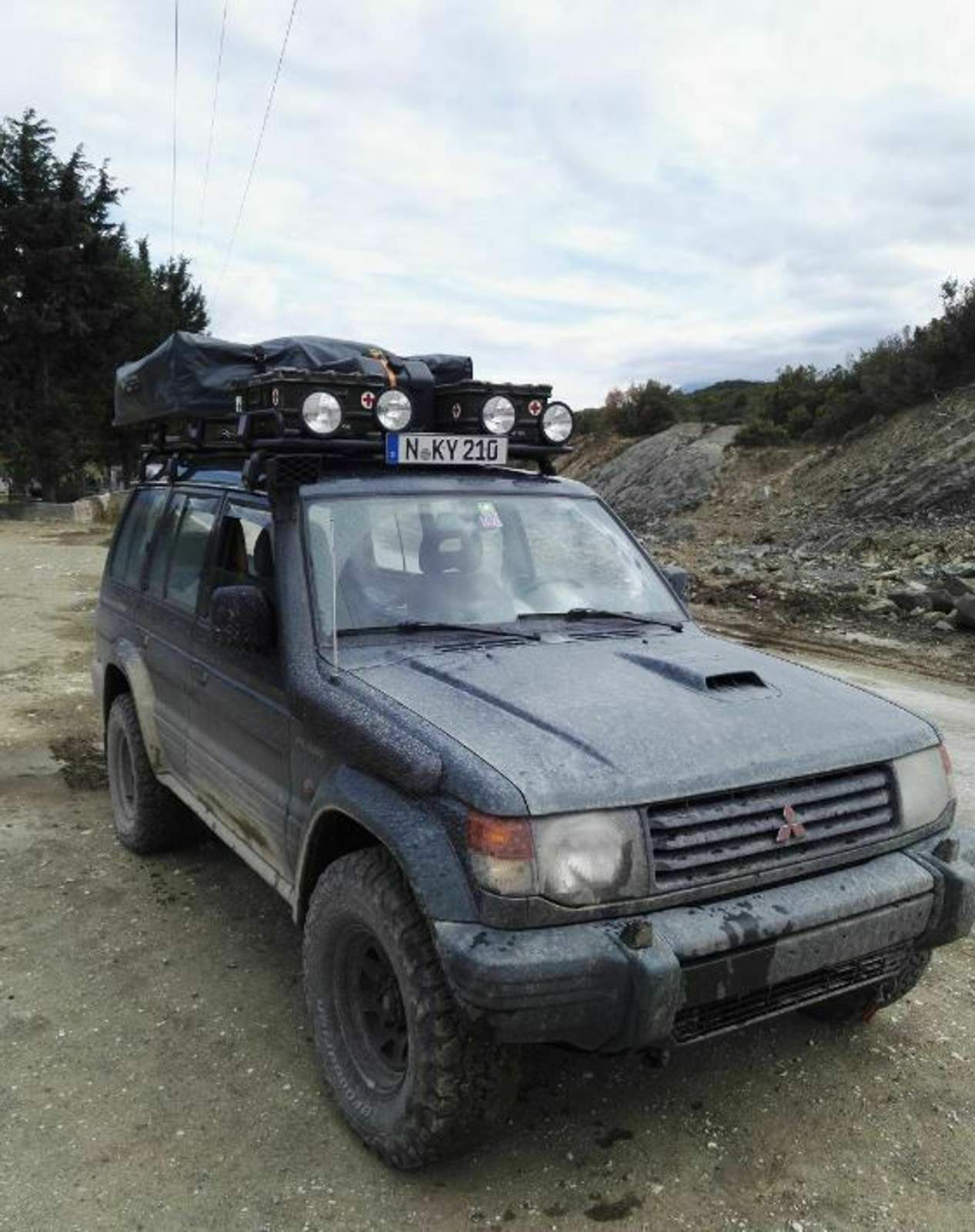

Beleuchtung
Da nur 4 Fernlichter erlaubt sind, musste ich die Fernlichter im normalen Scheinwerfer deaktivieren. Leider leuchtet währenddessen auch kein normales Abblendlicht. In Deutschland kein Problem, auf schlechten Straßen erkennt man wegen fehlendem Schattenwurf jedoch keine Schlaglöcher, wenn man auf Seitenstraßen unterwegs ist. Die Lösung: Mehr Beleuchtung! :D
Auf dem Frontbügel haben nun zwei Nebelscheinwerfer Einzug gehalten. Diese können bei Bedarf zugeschaltet werden und leuchten bei Fernlicht-Nutzung den Nahbereich direkt vor der Nase aus. Mit den benötigten harten Schatten, die die Schlaglöcher erkennen lassen.
aktueller Stand :)aktueller Stand :)

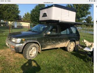

Toller Umbau ....hatte mal einen Nissan Pathfinder aus 1998 der war vom Vorbesitzer ähnlich umgebaut , da steckt ne Menge Arbeit und mitunter auch Geld drin ;)
Viel Spaß weiterhin

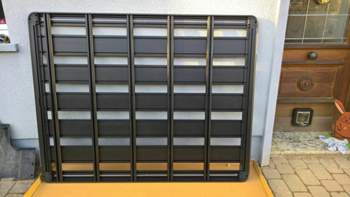

Für den Dachträger würde ich das nächste Mal wahrscheinlich auch ein wenig mehr Geld in die Hand nehmen und auf Lösungen wie von Rhinorack oder Frontrunner setzen. Die sind praktikabler als mein Dachträger.

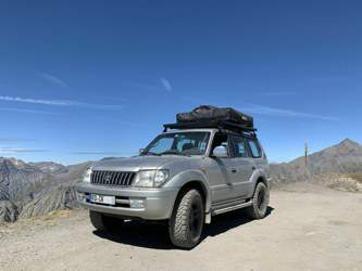

Das Rhino Rack ist schon super, vor allem ist es der einzige Dachträger der ordentlich Zuladung (120kg dynamisch/ 360kg statisch) erlaubt und bei dem das Hardtop abnehmbar bleibt. Die Frontrunner Plattform haben wir uns auch angeschaut, das wäre die Alternative gewesen. Diese ist zwar größer und bietet eine ähnliche Traglast, hat aber zwei zusätzliche Stützen vor der A-Säule die sich auf dem Kotflügel abstützen. Das hat mir nicht gefallen.
Als Dachzelt haben wir uns für ein Tembo 4x4 190 Tourer entschieden. Eine 270° Markiese steht dann als nächstes an.
Bin schon auf den ersten Feldversuch gespannt! :)
