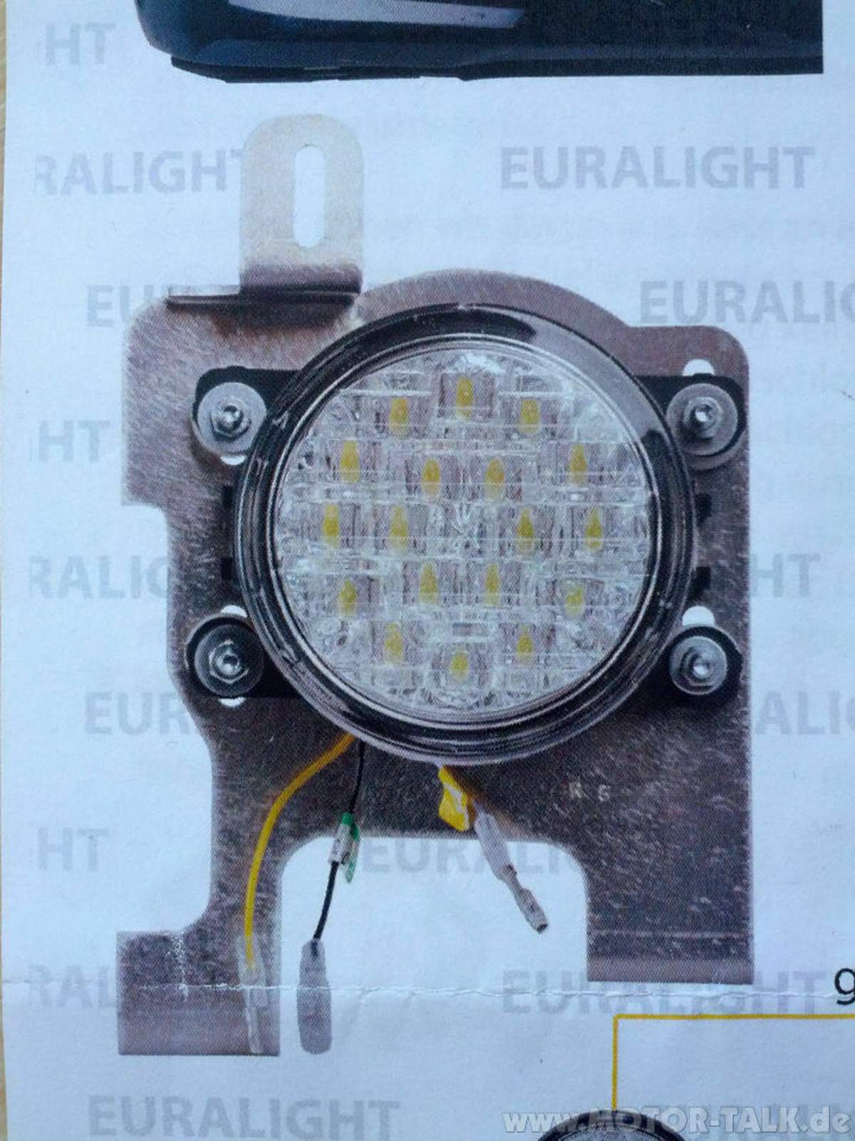

Es gibt Kompromissvarianten, in denen die Nebelscheinwerfer ersetzt werden durch ein Bauteil, dass im Zentrum einen etwas kleineren NSW enthält und einmal ringsherum TFL-LEDs. Diesen Kompromiss bin ich nicht eingegangen. Durch das Xenon bringen die Vectra-NSW selbst beim dichtesten Nebel keinerlei Mehrwert. Deshalb wäre der komplette Wegfall auch kein Problem. Und damit kommen wir zur letzten Alternative.
NSW durch LED-TFL ersetzen
Da mir alle anderen Möglichkeiten nicht zusagten entschied ich mich letztendlich dafür meine Nebelscheinwerfer zu ersetzen. Durch die recht überschaubare Anzahl von in Frage kommenden Modellen fiel die Entscheidung auch relativ schnell.

Grundsätzlich sind beide Varianten erlaubt. Bei letzterer Version dient das gedimmte TFL als Standlicht. Meine TFL sind des Weiteren sowohl als TFL als auch als Standlicht zugelassen. Es gibt trotzdem einen Haken, der sich in der StVZO wiederfindet:
Tagfahrlichter müssen mindestens 250mm über dem Boden angebracht sein. (Deshalb ist es auch nicht rechtens die oben erwähnten Baumarkt-Lichterketten an die Unterkante der Fahrzeugfront zu montieren, wenn man nicht gerade einen Geländewagen fährt. Man sieht es trotzdem tagtäglich.) Standlichter jedoch benötigen mindestens 350mm Abstand zum Boden.
Da mir das zu Heikel wäre und ich der Meinung bin, dass das gedimmte TFL zu sehr nach 'Ich-bin-cool-da-ich-meine-Nebelscheinwerfer-auch-ohne-Nebel-einschalte' erwarb ich die Version ohne Dimmfunktion.

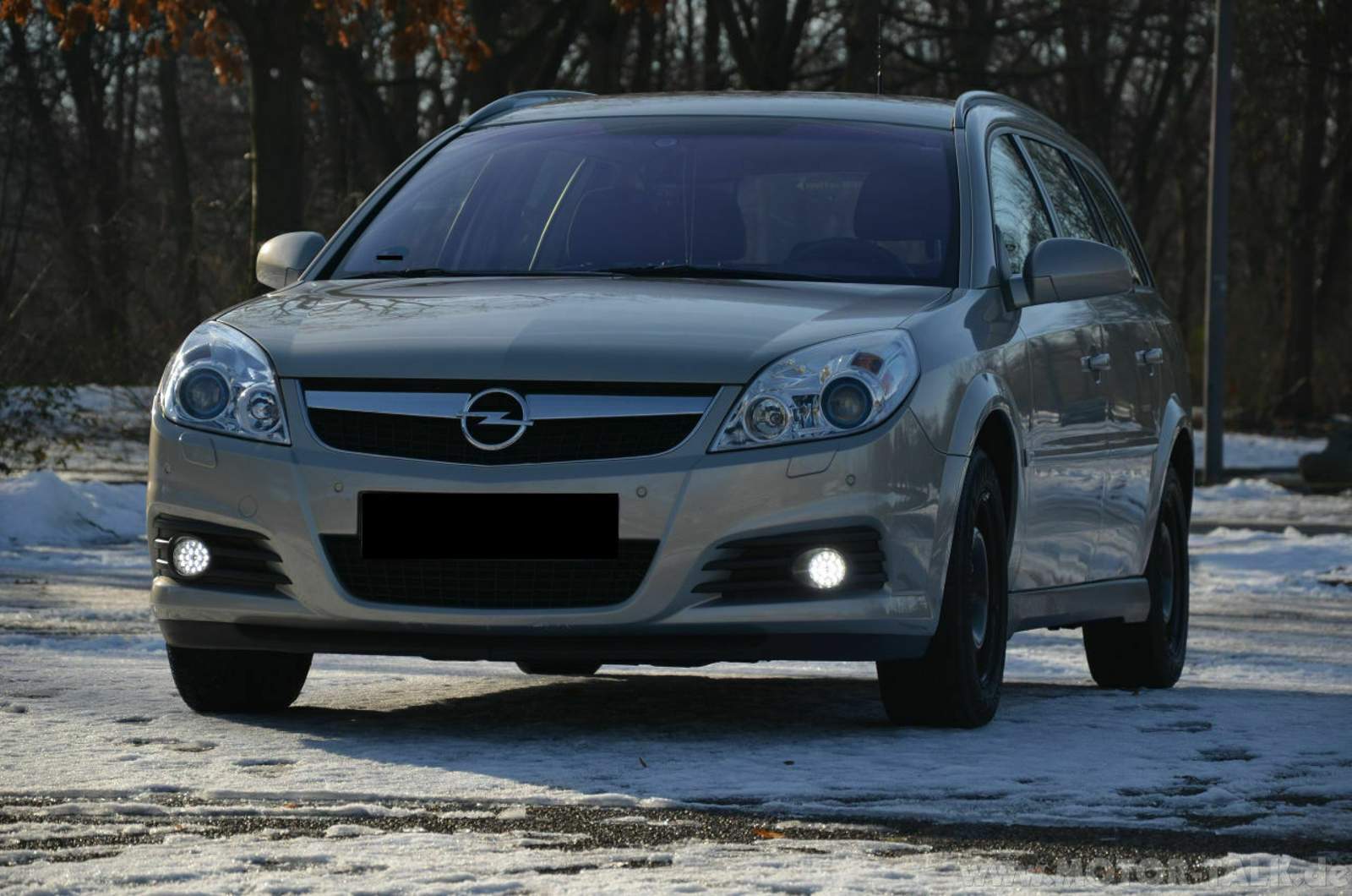

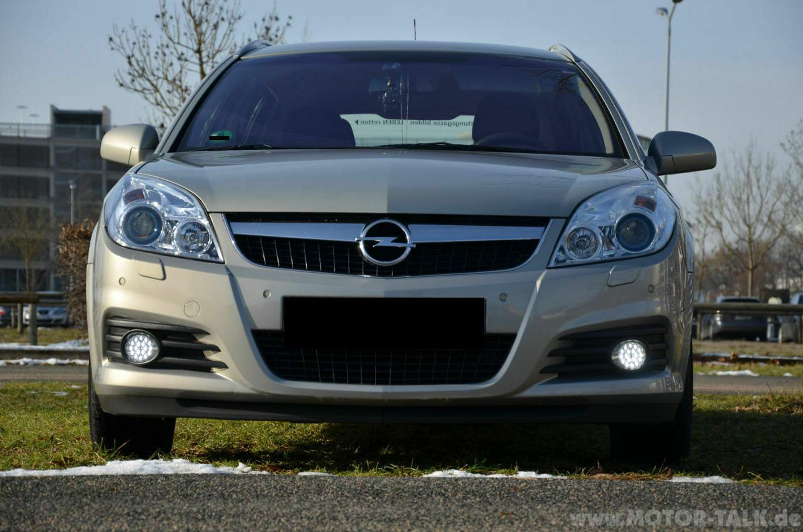

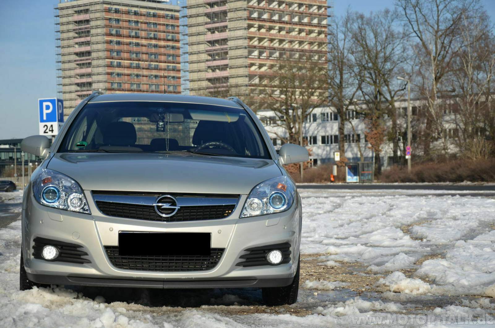

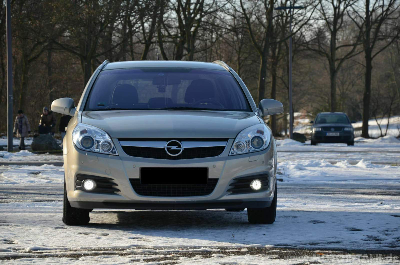

Meine Tagfahrlichter sind nun knapp 3 Monate verbaut und ich bin mit Ihnen zufrieden. Meiner Meinung nach wirken sie nicht aufdringlich und verändern auch das Vectra-Erscheinungsbild nicht großartig. Die Ausleuchtung reicht nebenbei aus um bei Dunkelheit das Auto von VOR der Garage IN die Garage zu fahren ohne das Abblendlicht einzuschalten. Man muss sich auch an den kleinen Dingen des Lebens erfreuen. ;)
