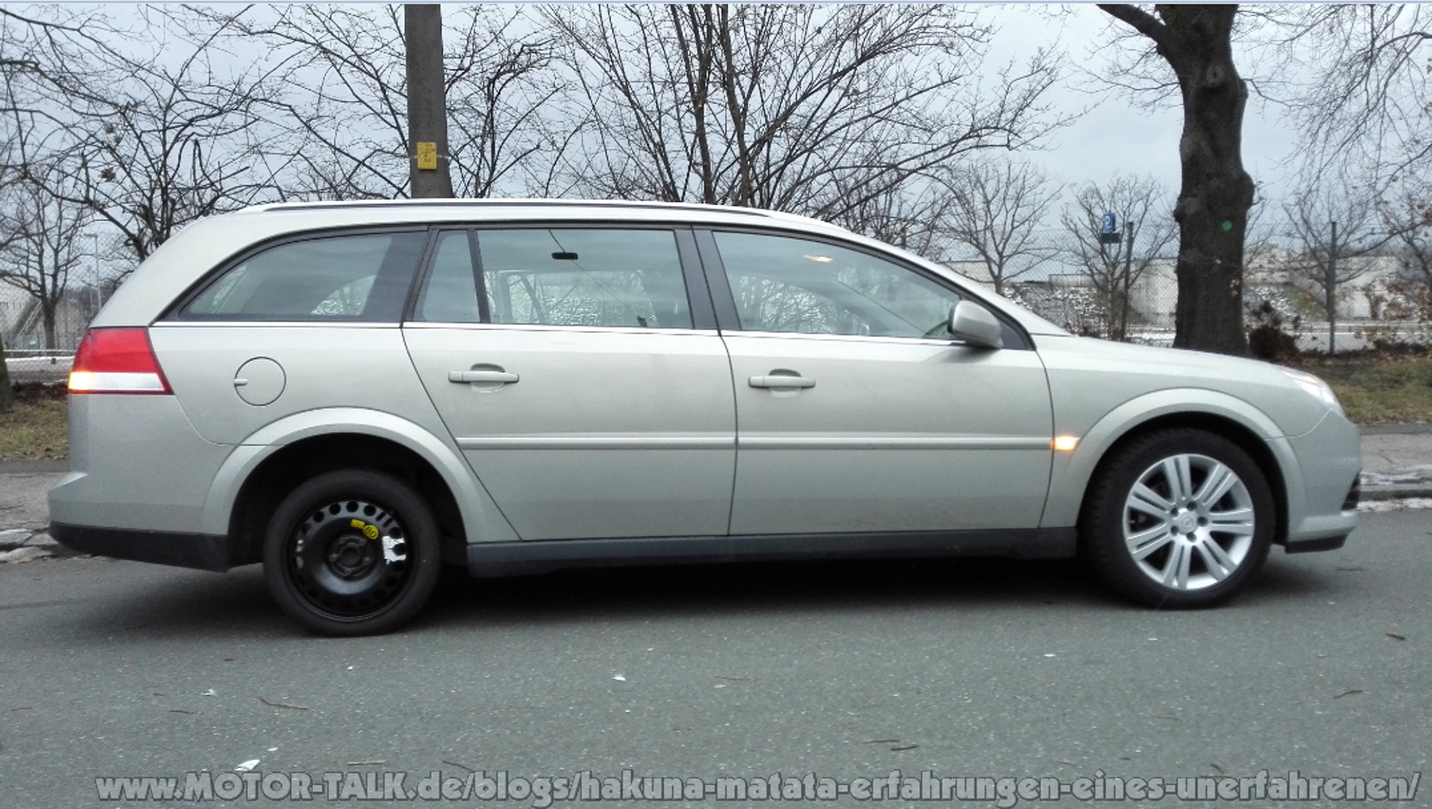

Flott unterwegsFlott unterwegs Nachdem die letzten Artikel von Reisen mit dem Vectra handelten, wird es nun wieder Zeit sich mit dem Fahrzeug an sich zu beschäftigen. Seit dem letzten Artikel ist viel Zeit vergangen und einiges passiert.
Morgen, am 13. Februar ist es soweit: Der Vectra befindet sich 3 Jahre in meinem Besitz. Seit dem Kauf abgespulte 85.000 Kilometer in zwölf verschiedenen Ländern ließen den Gesamtkilometerstand auf aktuelle 216.000 Kilometer steigen - und hoffentlich noch weiter steigen.
Doch 10 Jahre und über 200.000 Kilometer sind wahrlich keine Daten eines neuen Fahrzeugs, was ab und an leider spürbar ist und worauf ich in diesem Artikel näher eingehen möchte. Ausnahmsweise gibt es diesmal auch eine Galerie am Ende des Artikels.

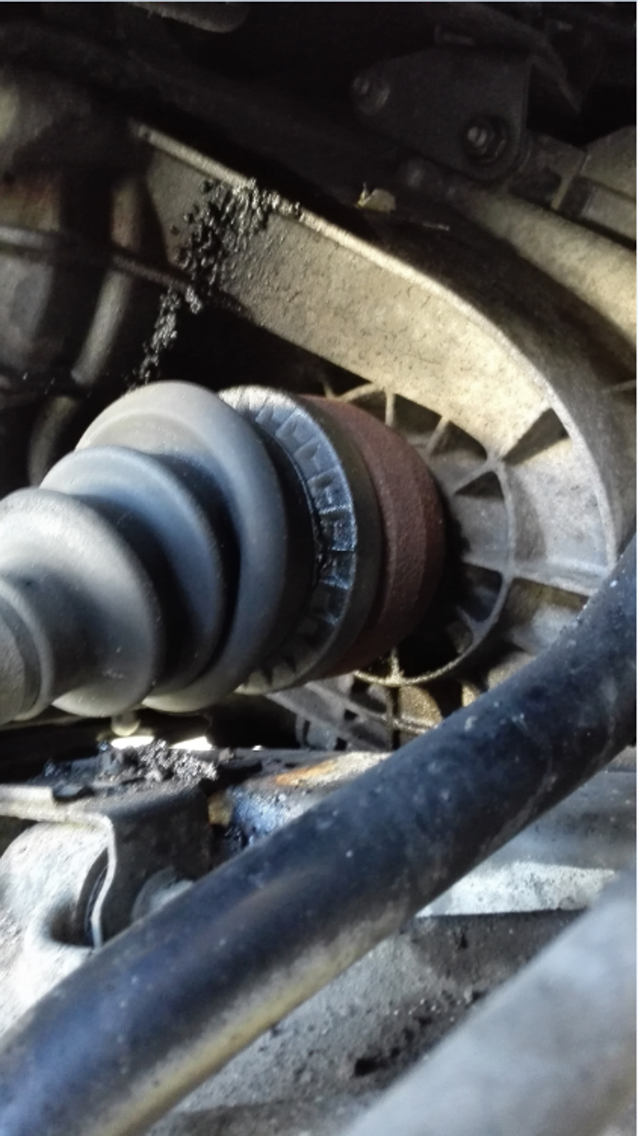

Es wird größer und größerEs wird größer und größerKapitel 2: Wer günstig repariert, der repariert zweimal
Nachdem für den TÜV die inneren Spurstangen gewechselt wurden, ging es wieder an außerplanmäßige Dinge. Beim TÜV wurde darauf hingewiesen, dass es einen leichten ‘Kraftstoffverlust in Versorgung der Standheizung’ gibt. Damals nässte es nur, seit einer Woche tropft es jedoch bereits sporadisch. :rolleyes:

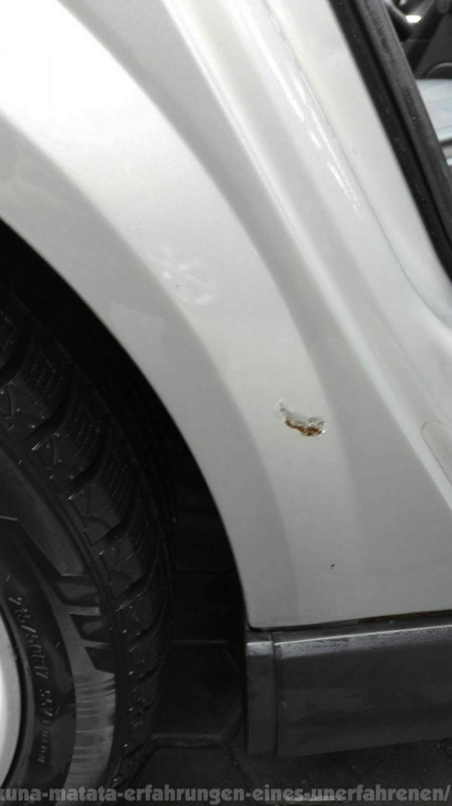

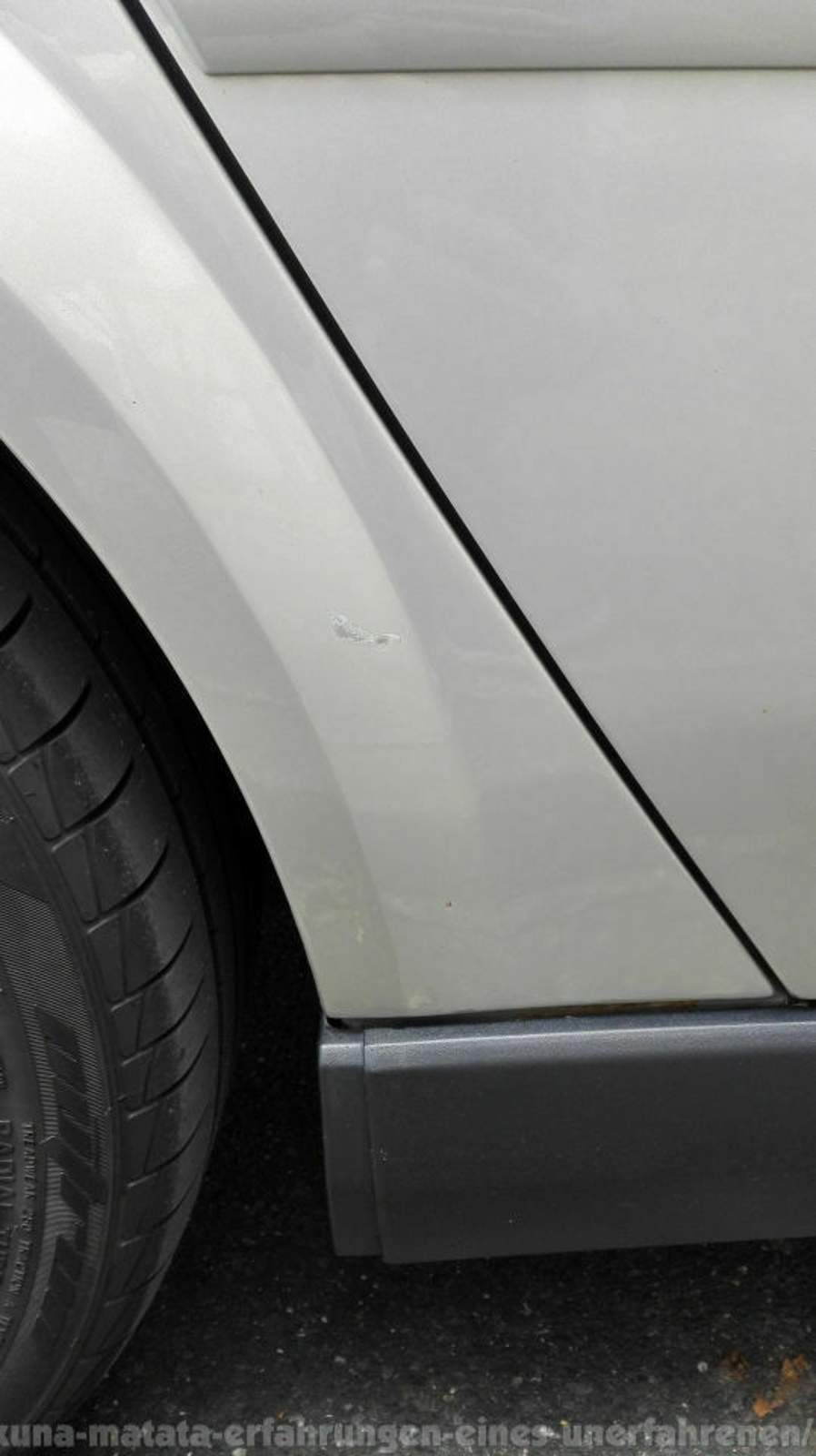

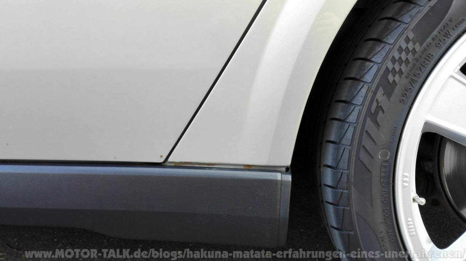

Doch darum geht es nun nicht. Der aufmerksame Blogleser weiß, dass die Radläufe günstig lackiert wurden. Überraschenderweise hielt dies nicht mal ein komplettes Jahr. Es rostete nun nicht nur die Kante, sondern zusätzlich platzte seitlich der Lack an einer Stelle ab. Und diese Stelle wurde mit jedem Waschgang größer und größer. Zudem ließ sich bereits Rost unter dem Kunststoffschwellerschutz erkennen, der im Jahr vorher noch nicht zu sehen war.
Es musste eine Entscheidung her, ob nun ein wenig Geld in die Hand genommen wird um es gescheit lackieren zu lassen und dem Rost keine Chance zu geben sich großartig auszubreiten oder es zu lassen und Gefahr zu laufen, dass der Rost sich ziemlich schnell ausbreitet. Die Schweller waren dabei die große Unbekannte; wir wussten ja noch nicht, was sich unter dem Kunststoff verbarg..
Die ‘Grundsanierung’ lohnt sich jedoch nur, wenn man das Fahrzeug auch langfristig halten will und nicht bei der nächsten großen Reparatur abstößt. Somit wurde die Entscheidung pro oder contra Lackierung irgendwie auch zu einer langfristigen Entscheidung pro oder contra Vectra. “Keep it or leave it”.
Im Januar letzten Jahres war es dann soweit: Für eine Woche ging er in die Klinik und das Ergebnis war entzückend: Der Lackierer hat wirklich saubere Arbeit geleistet und das größte Problem waren glücklicherweise nicht die Schweller, sondern die Schweißnaht in der Nähe der Falz. Nun bleibt lediglich zu hoffen, dass der Rost nicht doch einen kleinen Nistplatz gefunden hat. Sicher ist laut Lackierer lediglich eines: Nie mehr nimmt er den Auftrag für die Radläufe eines Vectras an, haben diese ihm doch den letzten Nerv gekostet. :D

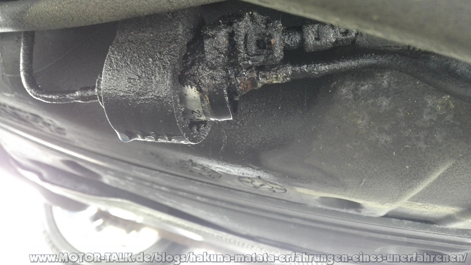

Kapitel 3: Das Ungeheuer von Loch Ness
Durch das markerschütternde Kreischen seiner Frau soll ein britischer Geschäftsmann damals auf Nessie aufmerksam geworden sein. In der heutigen Zeit hätte es auch durchaus ein Opel Vectra sein können, denn einen abgerissenen Stehbolzen des Krümmers kann man mittlerweile zu den typischen Auffälligkeiten zählen. Auch ich blieb davon und dem damit verbundenen Kreischen beim Gasgeben nicht verschont. Ein klassisches Konzert klingt da besser. Und ist deutlich günstiger.
Kapitel 4: Fix gelöst, viel bezahlt
Zu allem Überfluss stand der Vectra kurze Zeit nach der Krümmer-Reparatur erneut in der Werkstatt. Aus einem Verdacht auf defekte Wasserpumpe wurde letztendlich ein sich festsetzender Klimakompressor. Ende der Geschichte. :D

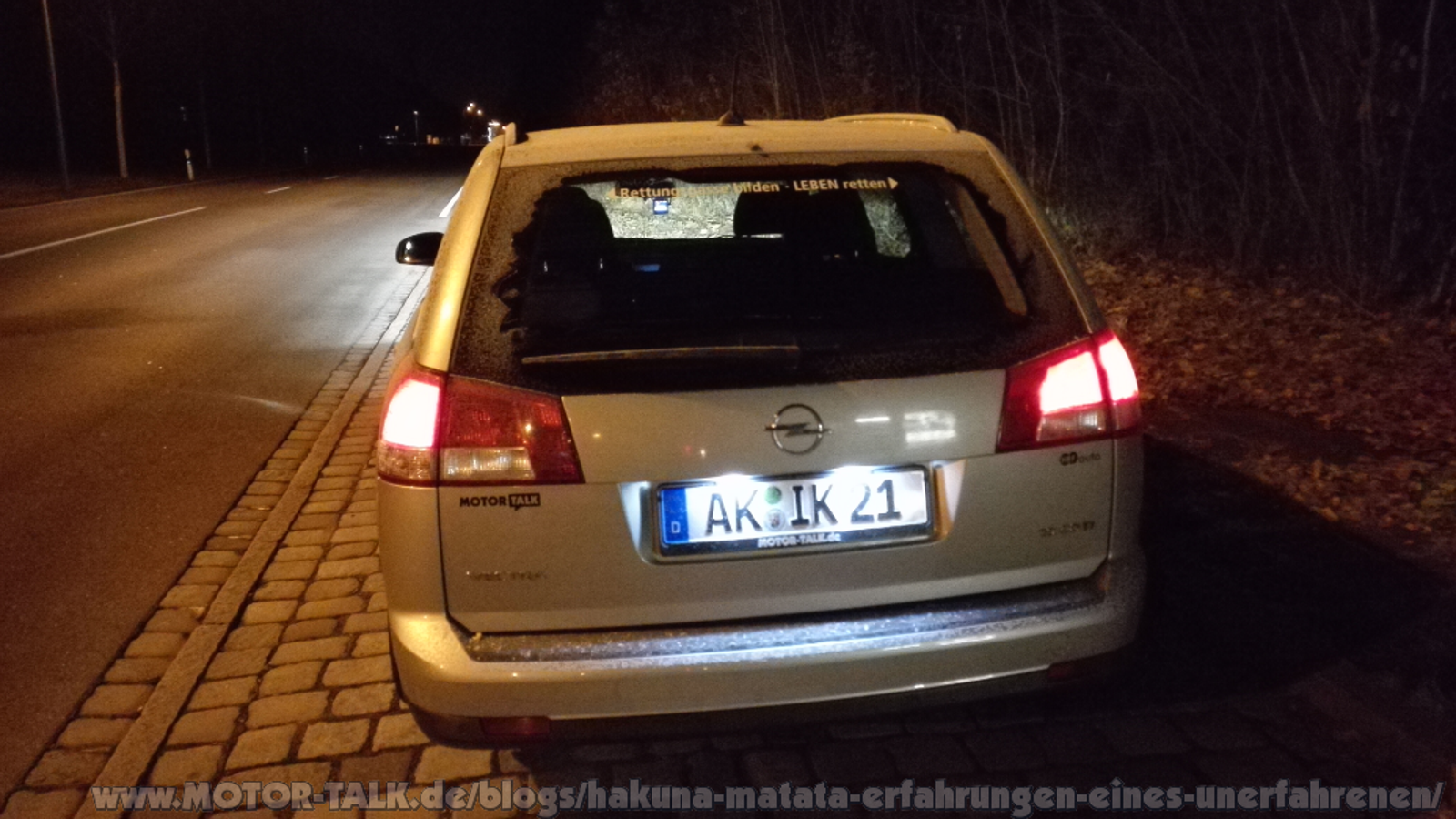

Ebenfalls im letzten Winter ist ein Heizdraht der Heckscheibe ausgefallen und während des Sommers eine zweite. Nun darf man hinten immer zwei Striche freikratzen. :D
Vor ein paar Wochen leuchtete dann im Cockpit die ‘Beleuchtung’-Lampe auf. Einmal ums Fahrzeug gegangen doch es war nichts festzustellen. Das wiederholte sich genau so noch zwei mal. Erst bei der vierten Kontrolle leuchtete dann tatsächlich die sich in der Kofferraumklappe befindende Lampe des linken Hecklichtes nicht. Die Lampe im Cockpit ging interessanterweise trotzdem manchmal aus. Ein gezielter Hieb auf das Rücklicht zeigte mir, dass die Lampe an sich noch funktionierte. Sie ging an, um sofort wieder zu verdunkeln. Dem vermeintlichen Wackelkontakt ging ich daraufhin auf die Spur. Nachdem die halbe Kofferraumverkleidung abgebaut werden musste fand ich auch endlich den Verursacher: Die Kontakte der Lampenfassung waren nicht mehr in Ordnung. Eine neue Fassung löste das Problem. Und wie soll es anders sein: Keine zwei Wochen später tauchen die selben Symptome beim Standlicht vorne rechts auf. :rolleyes:

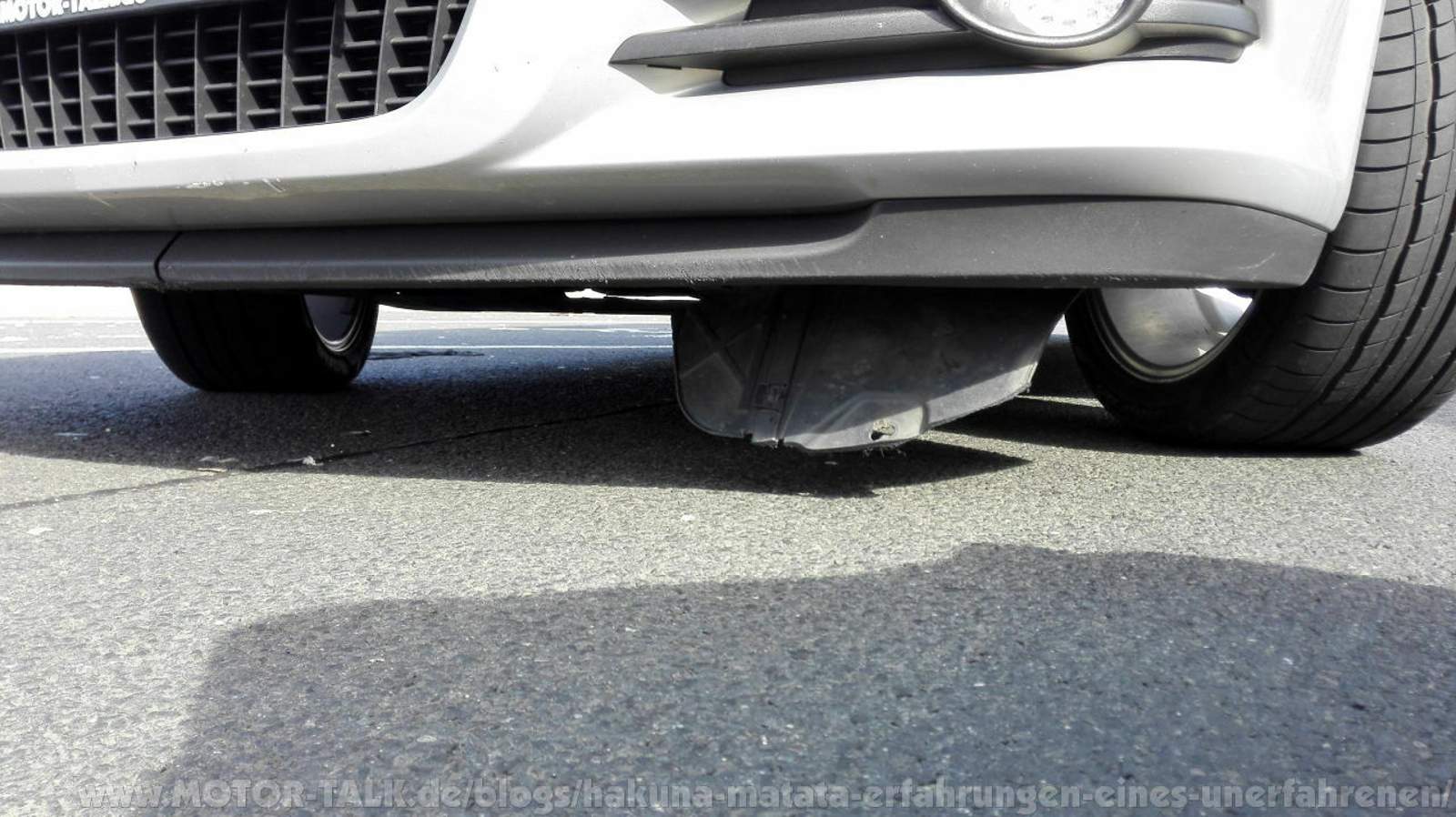

Im Frühjahr war ich auf dem Weg zum 6. Youngsters @ Green Hell, als ich bei Frankfurt kurz vor dem Abholen einer Mitfahrerin ein lautes Geräusch bei jeder Bremsung wahrnehmen musste. An meiner ersten Befürchtung, dass etwas an den Bremsen nicht stimmt, zweifelte ich bereits bei der Fahrt auf den nächsten Parkplatz. Ohne Bremseinwirkung passierte ich eine Bodenwelle und das Geräusch tauchte wieder auf. Die Passanten drehten sich sogar in meine Richtung um. War es doch etwas an den Federn? Eine Sichtkontrolle sollte Klarheit bringen, doch es war nichts zu entdecken. Bremsscheiben okay, Bremsklötze außen okay und auch an den Federn war nichts festzustellen. Was bitte sollte das sein? Ich setzte meine Fahrt weiter fort und es änderte sich nichts. Bei jeder Bremsung und bei jeder größeren Unebenheit kam das besagte Geräusch auf.
Erst bei den massiven Bremsschwellen am Frankfurter Flughafen wurde mir die Lösung vor die Füße gelegt. Die Passanten, die sich mal wieder nach mir umdrehten konnten das Problem von außen mit ihren Blicken ausmachen. Die Blicke sagten mir, dass irgendetwas unten an der Front nicht stimmte. Vielleicht hat sich die Verkleidung gelöst und schleift nun auf dem Boden?
Und in der Tat: Es war nicht die gesamte Verkleidung, sondern nur eine der Serviceklappen, die sich gelöst hatte und durch den Fahrtwind nach unten gedrückt wurde. Mangels Befestigungsmöglichkeiten drückte ich sie wieder nach oben und wir fuhren mit der nun dazugekommen Mitfahrerin weiter. Doch diese war anscheinend not amused und glaubte wohl nicht, dass es nur die Serviceklappe ist, die immer wieder auf dem Boden schleift, wenn die Front des Vectras sich senkt. Zumindest sagte mir das ihre Körpersprache. Aber was soll ich mehr als reden.. :P

Rostende Radläufe zu lackieren ist totaler Schwachfug, zumal bei einem Opel. Da kommt der Gammel immer von innen, weil Opel seit dreißig zu blöd für eine gescheite Hohlraumkonservierung ist. Außer dein Omega B , da hats zufällig halbwegs geklappt.
Sat Feb 18 17:24:35 CET 2017    |    Leon596
Hohlraumkonservierung ist bei Opel eigentlich kein Problem mehr.

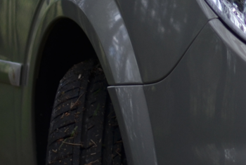

Im Bild anbei sieht man den Versatz, den ich meine.

Sat Feb 18 19:35:37 CET 2017    |    Leon596
Du hast einfach zu oft aufgesetzt auf deinen Reisen :D ;)
Sat Feb 18 19:48:48 CET 2017    |    Hakuna Matata
Und wenn nicht aufgesetzt, dann ordentlich durchgeschüttelt. :D

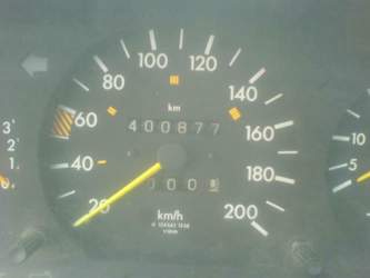

Bei 400.000km war beim W124 das Getriebe kaputt, aber der Motor hat bis auf neue Glühkerzen und ab und zu einen Ölwechsel nie was gehabt
Der wurde dann ausgebaut und kam nach Afrika
Dann Hauptbremszylinder, und neue Radlager sowie Lager an der Hinterachse
Alles in Ordnung für 400.000km

@Hakuna Matata
Zu den Spaltmaßen der Stoßstange:
Ich habe in meiner Aufzählung den Austausch des Klimakonensators (mit Trockner) vergessen zu erwähnen. Dieser war durch Steinschlag undicht geworden. Für den Austausch habe ich auch die Stoßstange, die ebenfalls schlechte Spaltmaße aufwies, demontieren müssen.
Dabei habe ich festgestellt, dass sie falsch (von wem auch immer ?), bzw. nachlässig montiert war. Wenn man das an sich gute Patent korrekt montiert, lassen sich auch gute Spaltmaße realisieren.
Das Thema "Beschädigung durch Steinschlag" habe ich übrigens mit Hilfe eines feinmaschigen, aber sehr stabilen Fliegendrahtgitters aus Edelstahl, das ich mit Heisskleber von innen vor das Lufteinlassgitter geklebt habe gelöst.
"Neue" Steinschläge haben bis dato allenfalls das Gitter beschädigt (sogar einen Steg rausgeschlagen), sind dann aber im Fliegendraht hängengeblieben, bzw. abgefallen - der Kondensator ist also noch heil.
Ich bin eben auch mai` auf "Nebenstrecken" unterwegs. :-)
