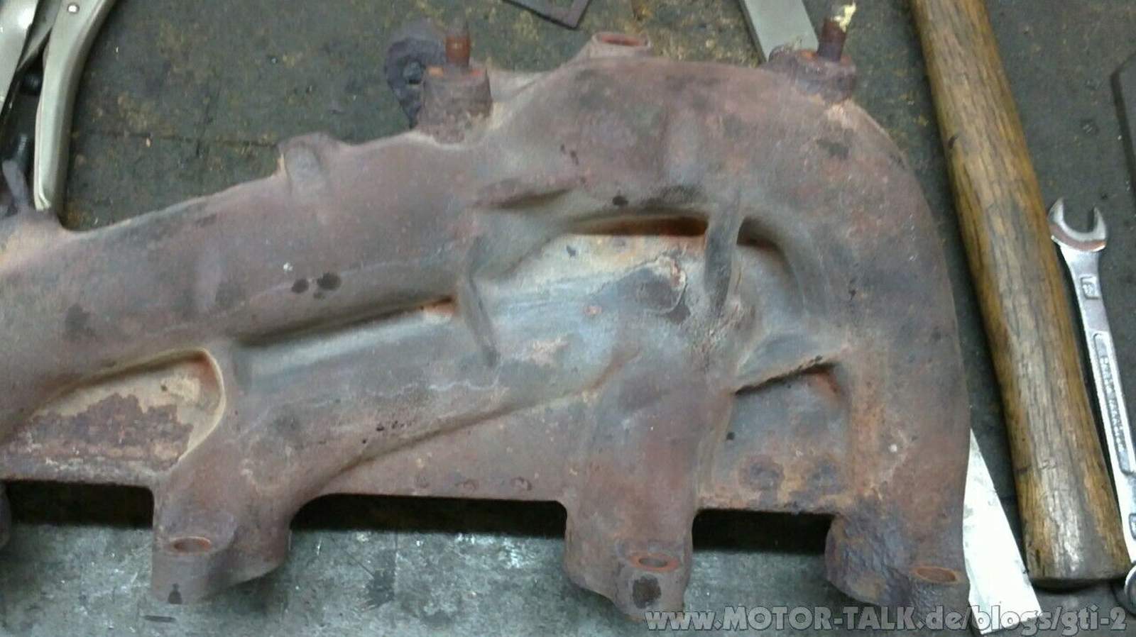

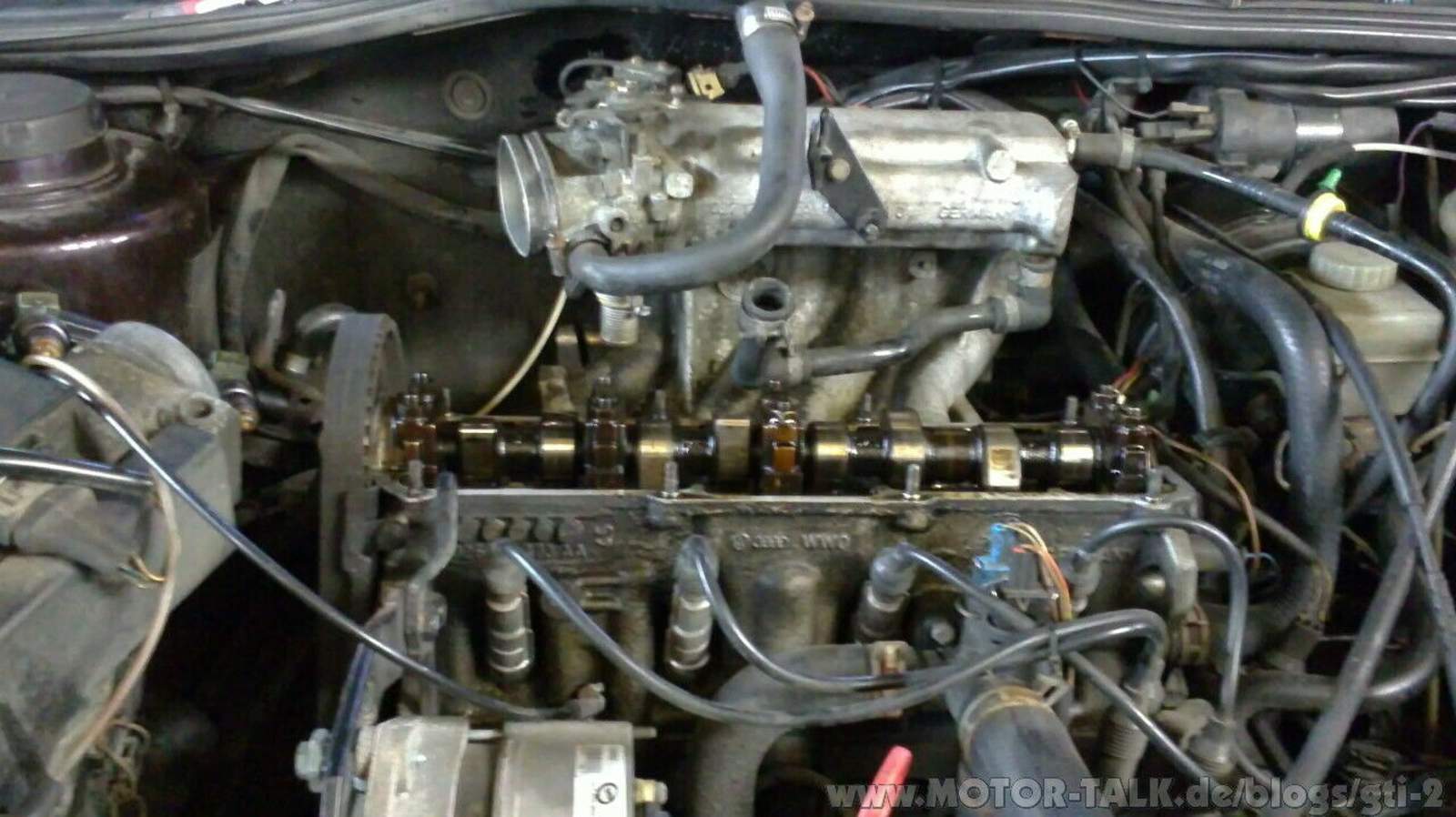

Ich fahre den GTI nun schon fast 2 Jahre, und schon seit Anfang an kam mir etwas seltsam vor. Er brabbelte wie ein Ami, hat aber 4 Töpfe weniger! Erstmal schön alles abgesucht aber nichts, einfach nichts. Aber der Verdacht blieb und somit war ich ständig auf der Suche nach einem Fächerkrümmer. Aber 500€ war mir das einfach nicht der Wert! Dann kam die Tuningworld Bodensee und ich fand einen Raceland Fächer. Da ich nur gutes über Raceland las ( leider hab ich erst später erfahren das dies bei Fahrwerken galt und nicht bei Krümmern ), Kaufte ich mir den Fächer fast schwarz, aber ich wollte ne Rechnung, komme was wolle. Ab hier kommt die Wichtigste Person ins Spiel, unser Sony_8V aus dem Forum! Ich erzählte meinen kauf ein wenig im Forum rum und er meinte nur: komm vorbei wir bauen ihn ein. Ich lachte und er meinte: das ist kein Scherz!. Tja dann fiel der Termin auf den 28.5. Ich Fuhr morgens 5 Uhr los, dass wir ja genug Zeit hatten. Angefangen hat es ja ganz gut, dann aber war ne Ansaugbrückenschraube so fest das Sony ein erstes Opfer brachte, eine 6er Nuß. Dannach ging es weiter mit dem Abgaskrümmer. Alles war locker und ging wunderbar ab. Nur 1 Bolzen hatte der Vorbesitzter abgerissen ( nun weiß ich auch warum alles überholt wurde nur der Krümmer nicht ). Nachdem auch der ab war ging es ans Fächer Wickeln. Das Band hat gejuckt wie irre und ich war froh dann endlich fertig zu sein. Dann ging alles ganz schnell, alles wieder zurückgebaut und Probe laufen lassen. Das hat gequalmt! Aber nur 10 Minuten lang. Die anschließende Testfahrt war einfach nur Spitze. Die Leistung von meinem GTI ist enorm gestiegen, vorher fühlte es sich ein wie ein 70ps,ler und das halbe Pedal lang kam nur Brabbeln aber keine Leistung, erst dann gabs einen Schub nach vorne. Aber wen wunderts bei 3 Rissen im Krümmer?! Nun ist das Drehmoment auf dem ganzen Drehzahlband immer gleich und anständig nach vorne schiebend! Die VDD hab ich im gleichem Zuge auch erneuert. Das Handmade gemachte Schaltgestänge von Sony haben wir auch noch mit eingebaut. Was soll ich sagen? ich hatte glück überhaupt noch soweit zu kommen. Der Plastikkopf war total zerstört und deshalb hat die Schaltung auch so gebockt! Zuhause am nächsten Tag musste ich nochmal die Verbindung von Krümmer zu Kat lösen um den Vorschalldämpfer mit einem Holzkeil in die mitte zu drücken, da dieser beim abtouren immer am Blech ankam. Leider ist mir da der Wagen abgerutscht:eek::eek: zum Glück hatte ich nen Brennholzviertel drunter gemacht zur Sicherheit, trotzdem is der Wagen mit der dünnsten stelle ( fußraum ) auf den Wagenheber geknallt und ein wenig reingedrückt. Nach paarmaligen schlagen auf den Fußraum von innen gings dann wieder. Jetzt läuft er zumindest so wie er sollte. Und ich bin zufrieden.

Übrigens GTI-2 das Opfer war eine 6er Imbusnuß die ich auf die Schraube geschweißt hab und du hast vergessen
das Ausbohren des Bolzens vom Krümmer mit der Schablone und Winkelbohrmaschine

@GTI2: ich hab Dir mal ein Bildchen angehängt, wie man das auch machen kann. ;) Der Sony hatte mich überzeugt das Ding auf Böcke zu stellen. Geht wunderbar! Beim aufbocken hat ein Kollege geholfen. Vorne mit 2 SUV Wagenhebern angepackt und hoch auf gute 40cm. :eek: Dann hinten, Einer rechts einer links... Naja, bischen geschwankt hat das schon..., :eek: und dann in der engen Garage..., aber unter dem Strich lohnt sich das. Als er dann auf allen 4 Böcken gestanden ist konnte ich in Ruhe loslegen :)

Ich muss sagen, es geht eigentlich. Wie schon erwähnt war alles locker, und ich glaub der Sony musste sich auch nicht wahnsinnig anstrengen ;) Selbst das Bohren ging leichter als ich dachte, zum Glück hatten wir eine Schablone. Ich hätte es mir schlimmer vorgestellt. Die Alte VDD rauszubekommen war arg, da das ganze Kork sich festgefressen hat.
