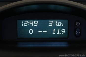

Um die Software auf den Mikrocontroller zu übertragen, muss dieser über das USB Kabel mit einem Computer verbunden werden. Man muss sich das Programm herunterladen von
http://arduino.cc/en/main/software
Es gibt Versionen für Windows, Linux und Apfel.
Nach dem Start muss man unter Tools/Board seinen Mikrocontroller auswählen. Wahrscheinlich
Arduino Nano w/ ATmega328 für Nano 3.0 oder
Arduino Nano w/ ATmega168 für Nano 2.0
Unter Tools/Serieller Port muss man noch den entsprechenden Port auswählen.
Nun kann man den Quelltext des Programms laden.
Über Sketch/Kompilieren
wird das Programm auf den Mikrocontroller übertragen. Nachdem die zwei LEDs RX und TX am Board wieder erloschen sind, kann man das USB Kabel trennen, und alles ins Auto einbauen.
Inzwischen habe ich auch die Software überarbeitet. Es gibt eine Version für das 8stellige TID, und für das 10stellige TID. Beide zeigen links die Geschwindigkeit an, rechts die Bordspannung.
Für mich habe ich jetzt noch eine weitere Anzeige programmiert, in der Mitte soll mal die aktuelle Öltemperatur angezeigt werden. Allerdings habe ich noch nicht mal den Sensor verbaut. Deswegen lasse ich da aktuell Striche anzeigen. Jetzt ist es wahrhaftig ein Triple Info Display :D
Erst mal noch der Quellennachweis. Die Software zum Anzeigen von Text habe ich aus dem Arduino Forum:
http://forum.arduino.cc/index.php?topic=78634.msg1050403#msg1050403
Das ist allerdings nur die Version für das 8stellige TID. Das 10stellige TID benötigt schnellere Timings.
Diese habe ich selbst umgesetzt dank Carluccios PDF:
http://wiki.carluccio.de/images/7/7a/Tid-protokoll.pdf
Wer den Quelltext haben will, schreibt mir bitte eine Nachricht, so wie es aussieht, kann ich hier im Blog keine Textdateien anhängen.
Wichtig: man muss je nach Reifengröße den Faktor im Quelltext anpassen. Hier eine kurz Übersicht für die gängigsten Reifen vom Corsa B und C:
155/80 13: 0,197775
175/65 14: 0,1994625
185/55 15: 0,1999125
195/45 16: 0,1990125
165/70 13: 0,191925
165/65 14: 0,1949625
Für andere Reifen muss man den Reifenumfang (im Meter) ermitteln, z.B. bei einem Reifenrechner im Internet. Den Faktor erhält man mit folgender Formel:
1 / 32 * Umfang * 3,6 = ?
Hier noch ein rechtlicher Hinweis:
Ich übernehme keine Haftung für die Genauigkeit dieser Anzeige. Wer mit zu hoher Geschwindigkeit geblitzt wird, kann sich nicht auf diese Anzeige berufen.
Auch wird hier nur der nominelle Reifenumfang verwendet. Fabrikneue Reifen mit 8mm Profil haben aber 12,8mm mehr Durchmesser als Reifen mit dem gesetzlichen Mindestprofil von 1,6mm. Auch das wirkt sich auf die tatsächliche Geschwindigkeit aus. Ich empfehle, 1x mit dem GPS gegenzuprüfen, ob die Werte plausibel sind.

Hast du auch die Farbe des Displays geändert? Wenn ja, wie?
Sat Aug 24 18:39:31 CEST 2013    |    Gorgeous188
Ja ich hab weiße LEDs eingebaut
