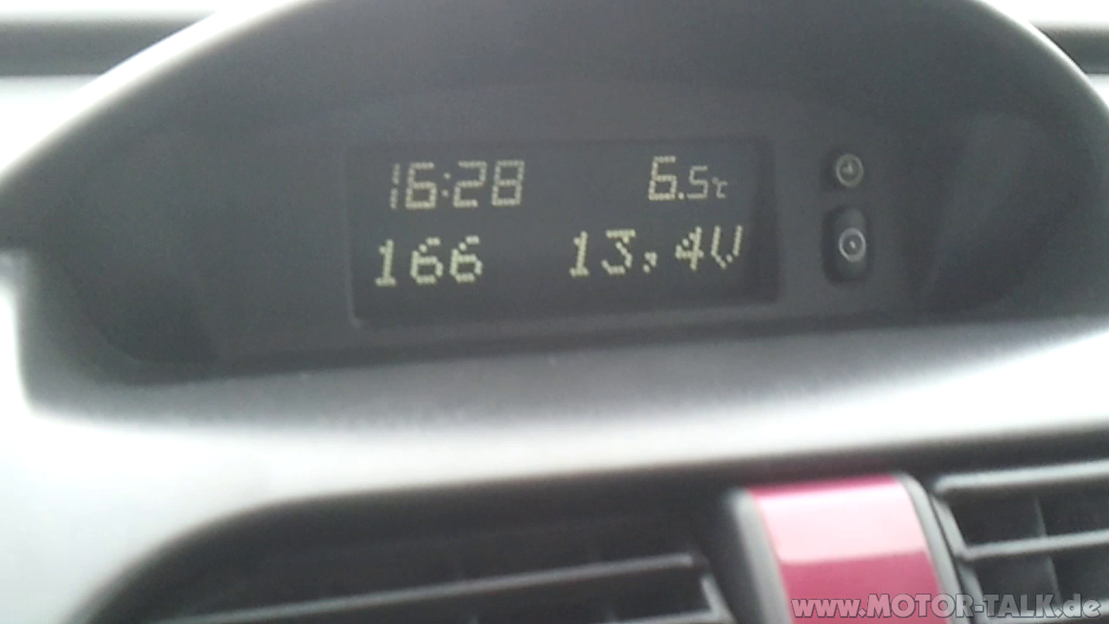

Meinen Corsa C, EZ 2001, habe ich im November 2012 günstig bekommen. Klimaanlage, frischer TÜV, 8fach Bereifung mit 7mm Profil. Einziger Nachteil: als Radio war ein CAR2003 Kasettenradio verbaut. Den ersten Monat habe ich versucht, mich mit Kasetten über Wasser zu halten. Doch schon der Kauf leerer Musikkasetten stellte Ende 2012 ein Problem dar, ich habe wohl den absoluten Restbestand bekommen. Kurz danach gab es überhaupt keine mehr. Aber im Vergleich zu meinem MP3-Player war Kasette doch ein ziemlich Rückschritt. Deswegen kam sehr schnell ein MP3-SD-Radio. Doch nun war ja das TID ohne Funktion, und immer nur das Datum anzeigen zu lassen war mir definitiv zu wenig.
Deswegen habe ich überlegt, was man stattdessen in diesem Display anzeigen lassen könnte. Es sollte praktisch und nützlich sein. Und es sollte auf einen Blick sichtbar sein, ohne Scrollen, ohne Umschalten, ohne Blinken, ohne Schnickschnack.
Es sollte eine Geschwindigkeitsanzeige werden, genauer als es der Tacho anzeigen kann, ohne Vorlauf. Bei meiner Recherche habe ich herausgefunden, dass das Tachosignal bereits am TID anliegt. Sehr praktisch, mussten so doch keine Kabel quer durch die Konsole verlegt werden. Als Zusatz sollte neben der Geschwindigkeit auch noch die Bordspannung angezeigt werden, um eventuelle Defekte an Batterie oder Lichtmaschine frühzeitig erkennen zu können.
Um die Geschwindigkeit ausrechnen und anzeigen zu lassen, musste ein Mikrocontroller her. Da ich damit keine Erfahrung, und auch kein spezielles Programmiergerät habe, musste es etwas besonders einfaches sein. Dabei habe ich die Arduino Plattform entdeckt. Eine Familie von Mikrocontrollern, die sich über den USB-Anschluss programmieren lässt, und sich sogar explizit an Künstler und andere Programmierneulinge richtet. Ideal für meine Zwecke. Ich wählte den Arduino Nano, weil dieser besonders klein ist, und sich noch am ehesten irgendwo im Radioschacht verstauen lässt.
Ein Teil der Software, um Text auf dem TID anzeigen zu lassen, war bereits im Arduino Forum verfügbar. Der Rest war Try&Error, irgendwann hat es funktioniert. Um aus dem Tachosignal die Geschwindigkeit auszurechnen, muss man nur den Radumfang seiner Reifen wissen, und dass pro Radumdrehung 32 Impulse gesendet werden. Der Rest ist einfache Mathematik.
Die Bordspannung wird alle 25ms aktualisiert, die Geschwindigkeit alle 200ms. Reicht aus, um eine flüssige Anzeige beim Beschleunigen ohne Sprünge zu erreichen.
Den Mikrocontroller eingebaut, und gleich mal eine Testfahrt gemacht. Wenn auf dem Tacho bereits 80km/h stehen, zeigt meine Anzeige gerade mal 74 an. Danach auf die Autobahn: der Zeiger hängt bei 180, in meiner Anzeige stehen gerade mal 166. Irgendwie ernüchternd. Scheinen die im Fahrzeugschein angegebenen 171km/h Höchstgeschwindigkeit vielleicht doch zu stimmen...
Seit dem Einbau der Anzeige bin ich doch ein bisschen flotter unterwegs, kann ich mir doch die Geschwindigkeit jetzt wesentlich genauer im TID ansehen. Und ist doch ein komisches Gefühl, wenn ich mit 84km/h unterwegs bin, und mich ein LKW überholt.

Sat Jul 06 17:08:14 CEST 2013    |    där kapitän
13,4V bei laufendem Motor sind aber mau, wenn Du wirklich gefahren sein solltest (166 km(h ?).
Lichtmaschine noch okay?
cheerio
Sat Jul 06 18:36:52 CEST 2013    |    Gorgeous188
Die Tachonadel war bei 180. Auf dem Video waren horizontale Streifen zu sehen, die von unten nach oben liefen.
Habe erst gestern mit dem Messgerät die Batterie überprüft. Ohne Zündung, Schlüssel auf Stufe 2, Radio läuft, wurden mir 11,8V angezeigt. Schlüssel abgezogen, Radio aus, ich glaube es waren 12,3V. Kann also schon sein, dass die Anzeige nicht ganz stimmt. Werde ich aber demnächst mal ganz genau überprüfen, danke für den Tipp.

Gerade gemessen, Batterie hat 12,5V ohne Verbraucher, Lichtmaschine haut 14,5V raus direkt nach dem Start trotz 700RPM Leerlaufdrehzahl. Im Display werden 13,4V angezeigt - ich habe den Mikrocontroller am Zündungsplus-Ausgang vom Radio angeschlossen. Kann durchaus sein, dass das Radio intern schon eine Glättung der Spannung vornimmt. Dann muss ich das Zünungsplus wohl direkt am ISO-Stecker abgreifen.

Heute habe ich endlich mal dran gedacht, und nebenbei GPS laufen lassen. Überraschung: das TID zeigt konstant 2km/h zu wenig an. Allerdings ist das noch die "alte" Version der Software, habe ich inzwischen verbessert.
