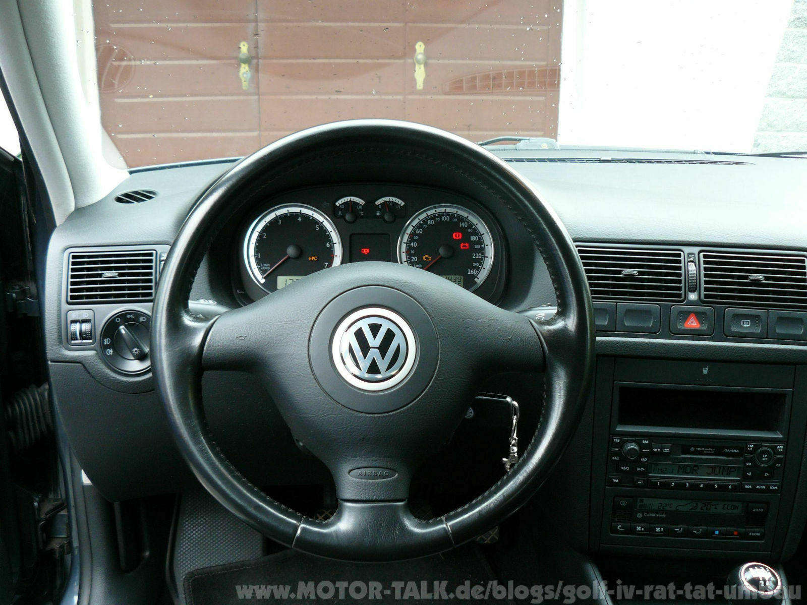

Immer wieder wird die Frage im Forum gestellt, ob man einfach so das Lenkrad tauschen kann. Die einfach Antwort: jaein
Golf Fahrer, die nicht bereits mit einem Serien 3 Speichenlenkrad und demnach meist mit dem Plaste 4 Speichenlenkrad ausgerüstet sind fragen sich häufig, ob man die Lenkräder nicht einfach tauschen kann. Beim Ebay, oder ahw.de finden sich schließlcih dutzende Angebote dazu.
Die Frage die sich jedoch stellt, welches Lenkrad ist bereits verbaut? Wie bereits erwähnt gibt es ein 4-Speichen- Plaste Lenkrad, ein 4-Speichen Lederlenkrad (mit und ohne Bedientasten) und, sowie 2 Varianten des 3-Speichen Lederlenkrades.

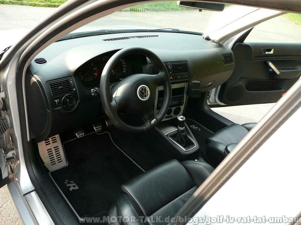

Fangen wir mit den leichten an, Besitzer des 3 Speichen Lederlenkrad/Holz Lenkrades können es einfach mit einem R32 Lenkrad tauschen. Man beachte dabei, das der Airbag ausgetauscht werden muss, und dies nur die Fachwerkstatt machen darf. Die Lenkräder kann man 1:1 tauschen und den Airbag gleich mit.

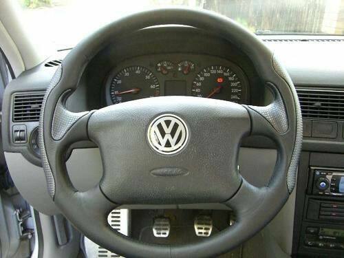

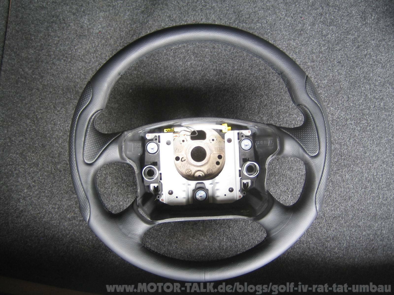

Die 4-Speichen Varianten, haben allesamt eine andere Airbageinheit, als die 3-Speichen Varianten. Das hat zur Folge, das sie nicht einfach getauscht werden können. Man benötigt unter anderem einen neuen Airbag, welcher schlappe 500€ kostet. Ein gebrauchter Airbag darf natürlich nicht einfach so verbaut werden. Ich hoffe das ist Euch bewusst.

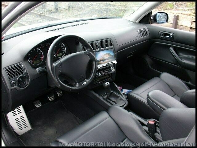

Welche Lösungen bleiben den nun Besitzer des 4-Speichen Lenkrades? Natürlich können sie sich für gut 1000€ beim VW Autohaus ein 3-Speichen Lenkrad kaufen. Wem dies zu teuer ist kann unter anderem zu einem 4-Speichen Lederlenkrad wechseln. Dies kostet ca. 250€ und der Tausch erweißt sich als genauso einfach wie beim 3-Speichen Lenkrad. Vorteil: Steigerung des Lenkrades in der Haptik und Optik.
Für die, die es etwas sportlicher wollen kann ich das Victor 4-Speichen Sportlenkrad empfehlen. Kostet ebenfalls um die 250€ und hat eienn sportlicheren Touch als das Lederlenkrad.Ebenfalls eine Alternative, ein Sportlenkrad von Drittherstellern, wie z.B. Raid. Dort passt ebenfalls die Airbageinheit des 4-Speichen Lenkrades in ein 3-Speichen Lenkrad. Optik, aus meiner persönlichen Sicht nicht so überzeugend.

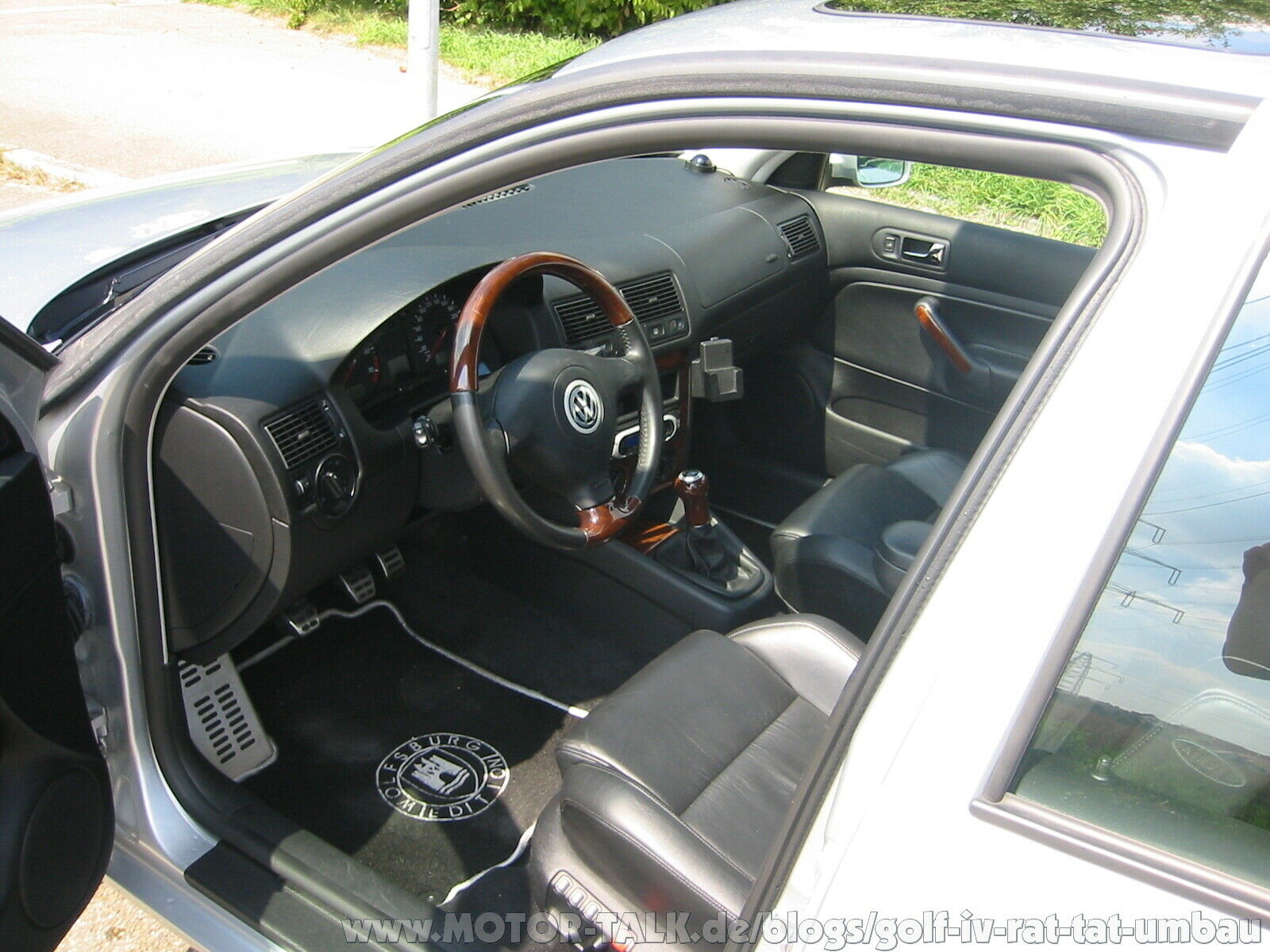

meinst du mein holz lederlenkrad? brauchen tu ichs net wirklich :-)
Sat Oct 04 19:33:36 CEST 2008    |    Spannungsprüfer8248
ine ds edrlenkra im ersten bild da ist kein holz dran :)
Sat Oct 04 19:35:22 CEST 2008    |    breakerxvii
Das Lenkrad von Colossus ist das Holzlenkrad sowie das R32 Lenkrad, das 3 Speichen Leder Lenkrad gehört einem Autor aus dem Blog ;)

Bei dem Vicotr 4-Speichen Sportlenkrad ist unbedingt zu beachten, das es 2 verschiedene Varianten gibt. Da es auch 2 verschiedene Airbageinheiten gibt. Bitte vor der Bestellung einmal nachschauen, welcher Airbag verbaut wurden ist. Da es sonst nicht passen könnte.
