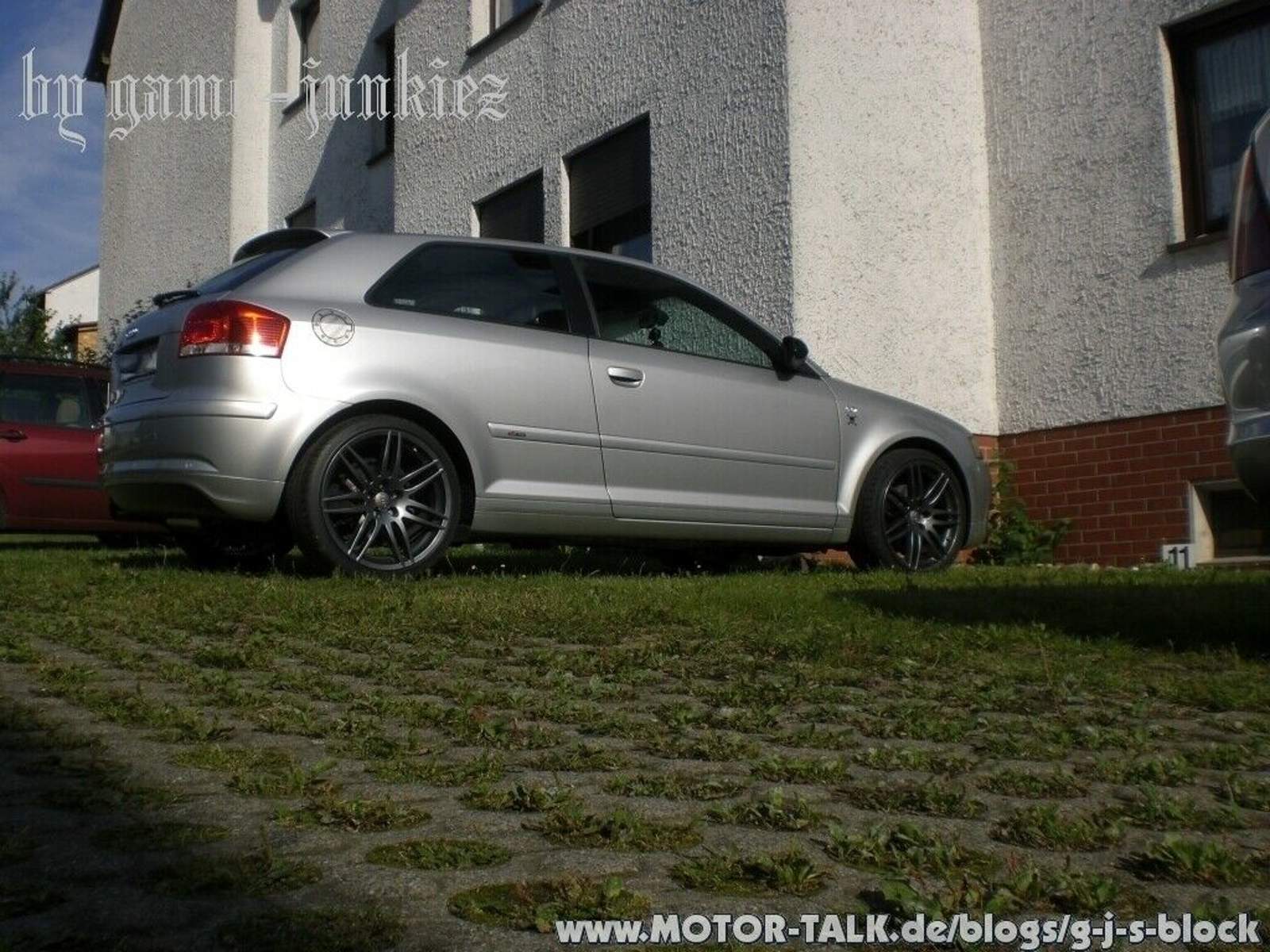

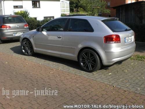

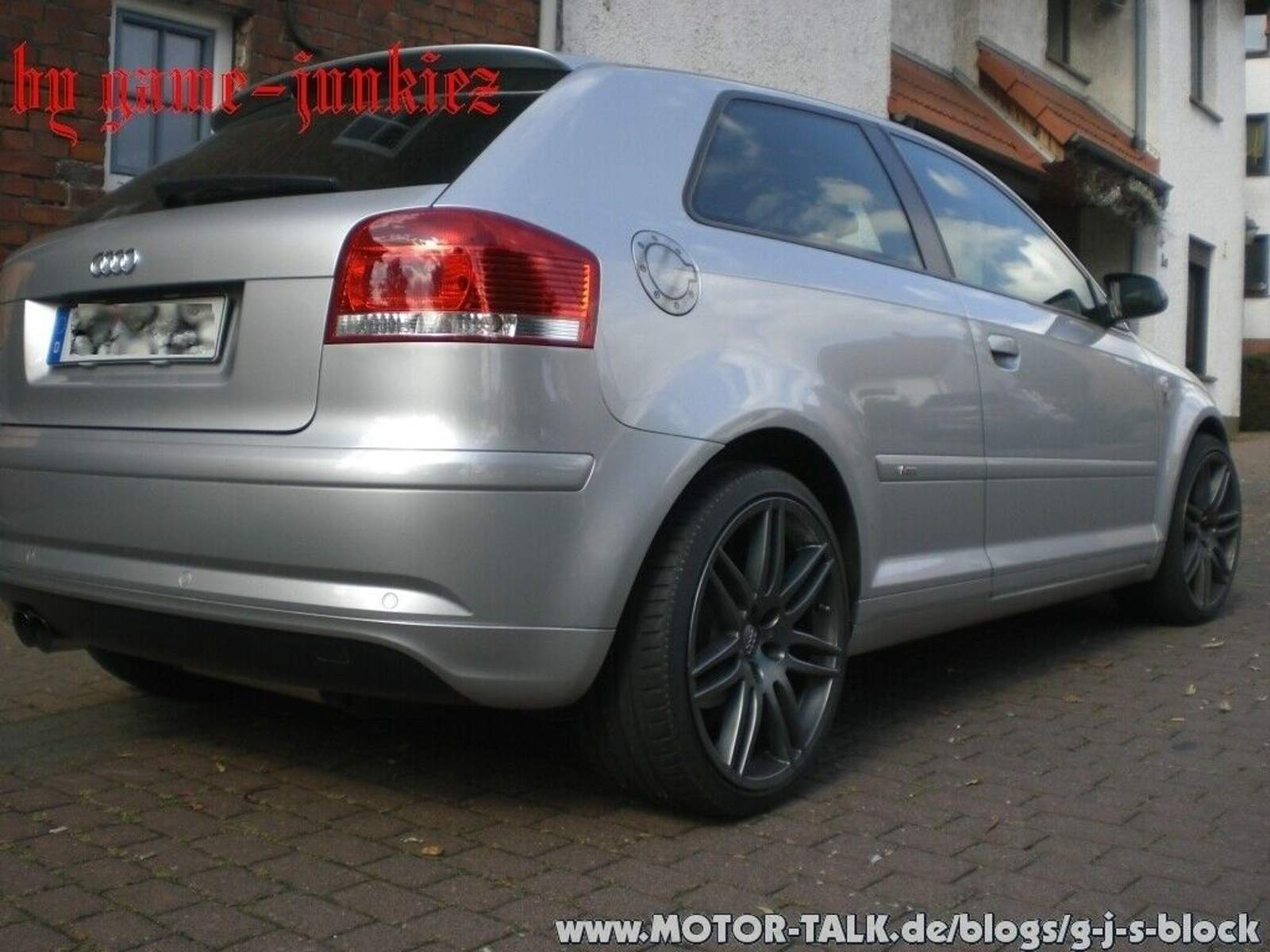

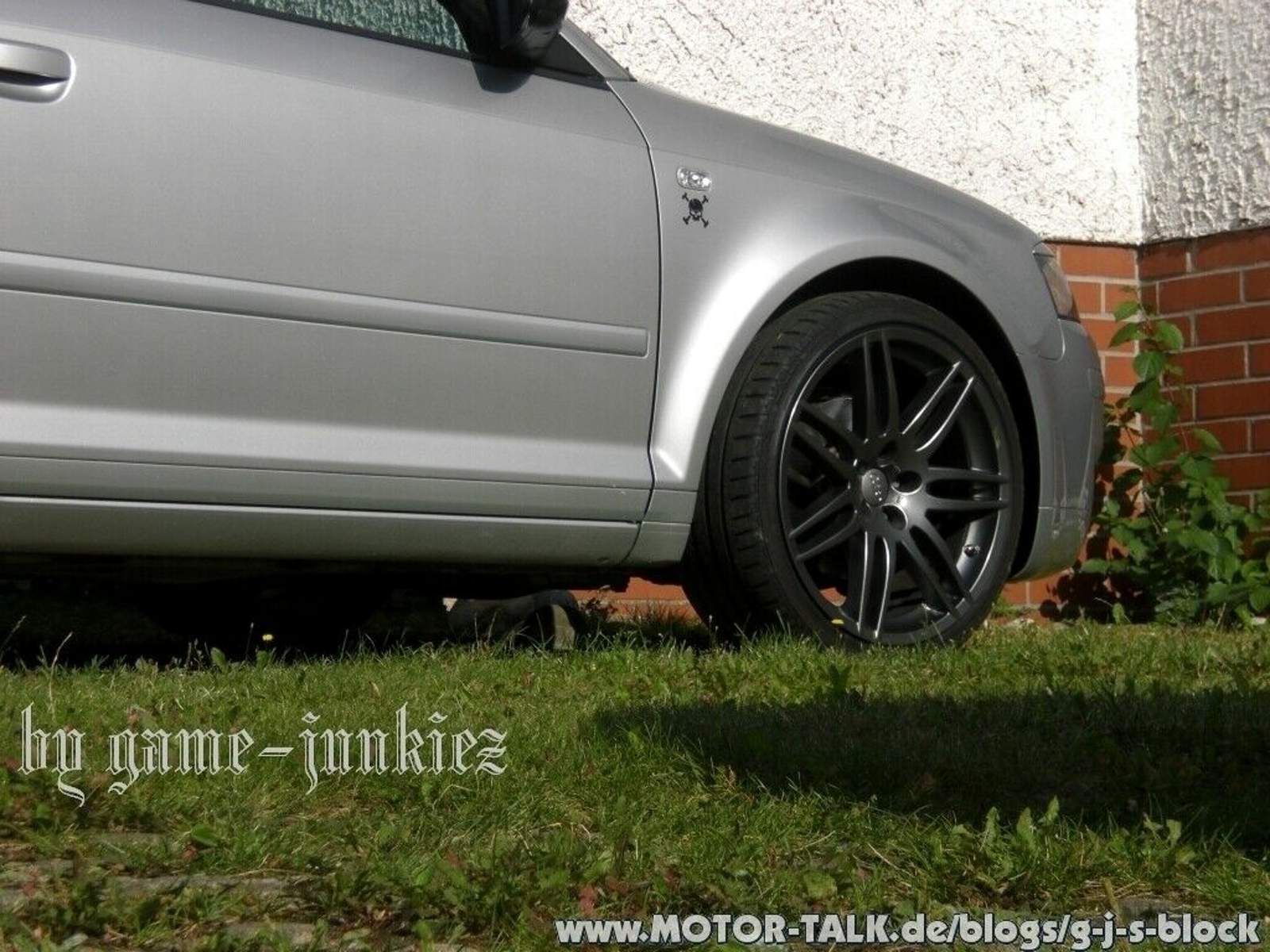

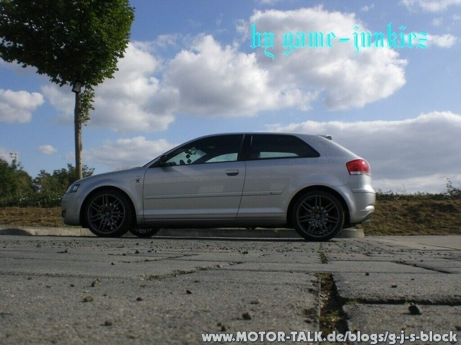

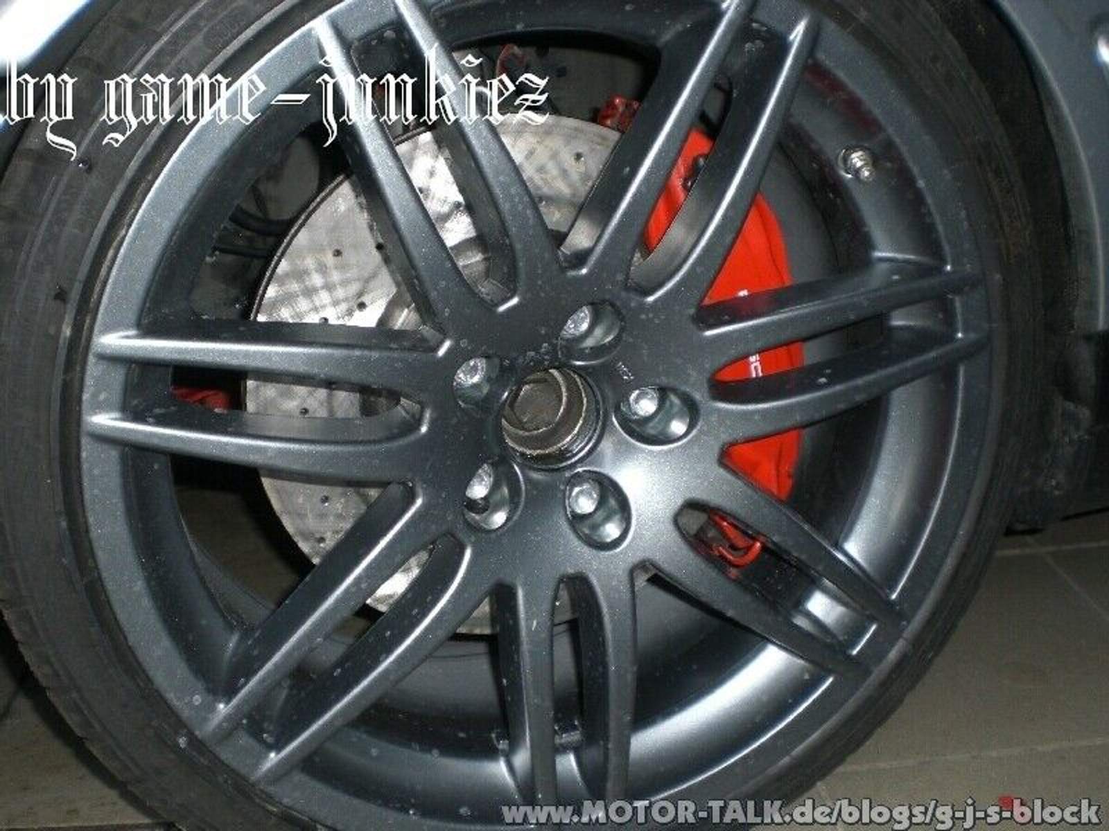

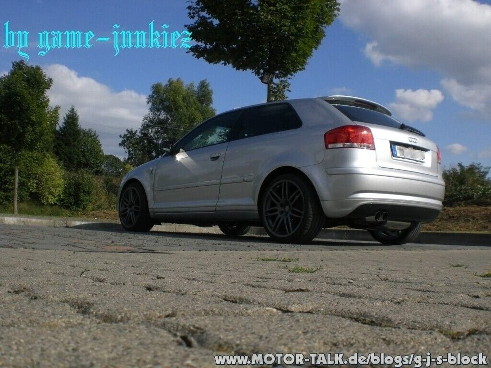

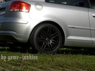

Hallo liebe Leser,
hat knapp 5 Jahre gedauert bis ich mich zu neuen Rädern durchringen konnte, Gelegenheit macht Liebe (oder so ähnlich). Neue Reifen waren nach 5 Jahren fällig, ein unmoralisch Angebot (der Preis war heiß) eines Freundes machten mich zum Neufelgen/Reifen Besitzer. Die zuvor gefahrenen 18" 5 Arm Felgen der quattro Gmbh (RS6 Style), bleiben weiter in meinem Besitz. Als nächstes stehen noch ein Paar Markenfedern auf dem Programm, die die unnötige Luft zwischen Kotflügel und Reifen verschwinden lassen. Hinten wird zusätzlich noch eine Spurverbreiterung von H&R (20mm/10mm) montiert.

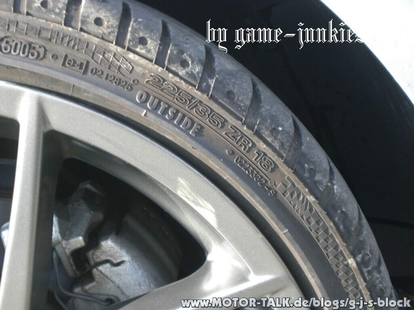

Felgen : 8,5Jx18" ET 35
Reifen : 225/35/18
TÜV-Eintragung, völlig problemlos nächste Woche, Änderungen am Fahrzeug keine. Zum Preis der Kombination möchte ich nichts sagen, da es sich um einen nach außen hin nicht nachvollziehbaren Freundschaftspreis handelt. Die Felgen waren zuvor auf einem Audi Cabrio, bei dem der Lochkreis auf 5/112 umgebaut wurde. Das Cabrio fährt nun auf originalen BBS Le Mans Felgen durch die Gegend.

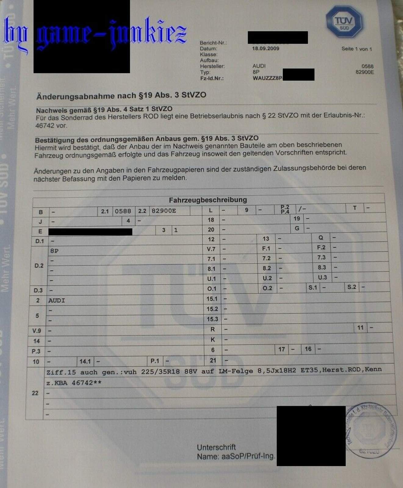

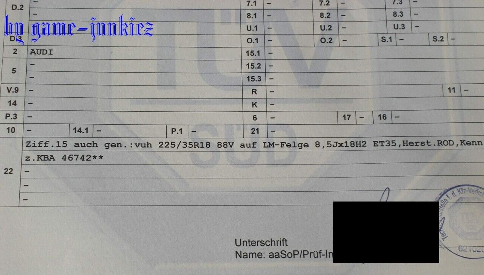

Ergänzung von Trennschleifer4123 am Fri Sep 18 10:21:14 CEST 2009

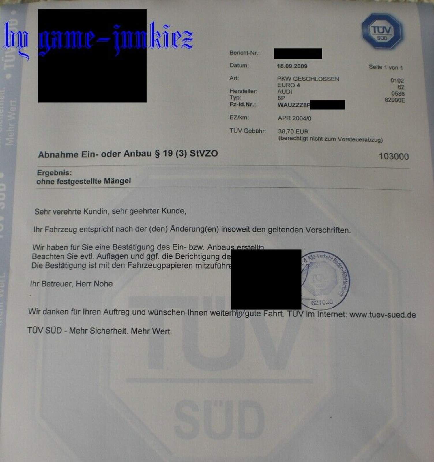

Hallo liebe Leser,
die Rad/Reifen Kombination wurde mit dem heutigen Datum vom TÜV abgesegnet und eingetragen, keine Änderungen am Radhaus, kein "Ziehen", kein "Bördeln", keine Tachoanpassung nötig. Lediglich die hintere und "ominöse" Kotflügelschraube (hält die Heckschürze an ihrem angestammten Platz) wurde gegen eine andere Schraube mit kleinerem und flacheren Kopf getauscht ! Soll heißen : g-j:) nun legal unterwegs !

mhhhh sehr lecker 🙂
Sieht klasse aus.

Sieht wirklich sehr stimmig aus.

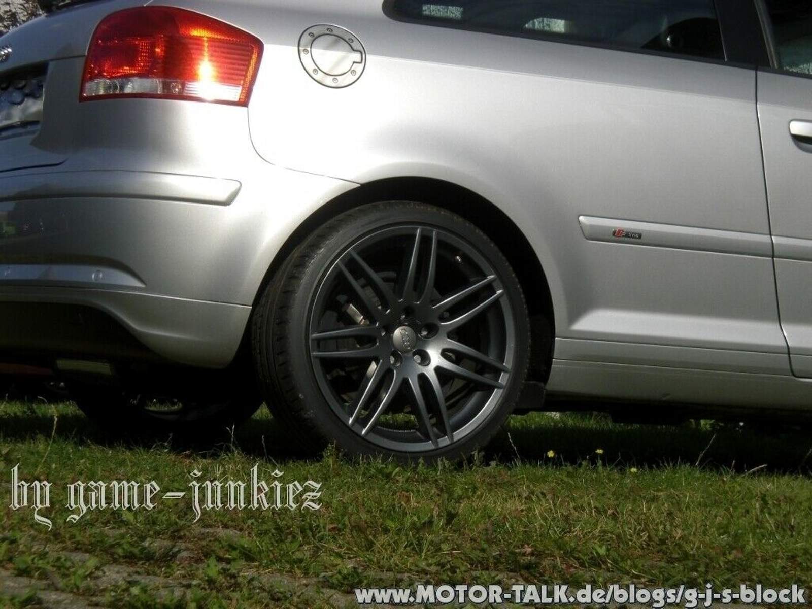

mach den peinlichen aufkleber vom tankdeckel dann siehts gut aus 🙂
Sun Sep 13 16:01:26 CEST 2009    |    Trennschleifer4123
Guckst Du mal
H I E R
Kollege😉😛
Du glaubst doch nicht allen Ernstes das ich mir einen Tankdeckelaufkleber auf die Tankklappe mache oder 😕
Das ist ein Airbrush was eine liebe Bekannte gesprayt hat😉 Mehr Erklärung dazu im obigen Link😉

Schicke Felgen. Etwas tiefer kann ich mir gut vorstellen. Spurverbreiterungen kann ich mir nicht vorstellen. Die Felgen sind doch schon bündig, oder?
Sun Sep 13 16:35:41 CEST 2009    |    Antriebswelle9418
Hallo g-j
Sieht ganz gut aus, sogar ohne Tieferlegung recht ansehnlich, wie ich finde.
Ich will mir im Frühjahr nächsten Jahres eine ähnliche Kombination holen, und lese mich derzeit schon in diversen Foren schlau.
Es heißt immer, daß ET35 das Maximum für den A3 8P darstellt, und da schon die berühmte Schraube im Radhaus im Wege ist.
Du machst aber zusätzlich noch Spurplatten rein, muß Du dann schon die Kotflügel ziehen, bördeln oder sonstwas ? Wenn ich Deine Angaben richtig verstehe, wärst Du dann hinten schon bei ET25.
Weiter fällt mir auf, daß Du 225/35er fährst, soweit ich informiert bin, wäre damit eine Tachoanpassung nötig, da bei den 225ern ein 40er Querschnitt normal wäre. Ist das richtig so, oder wechselst Du noch auf 225/40 oder 235/35 ?.
Bin schon gespannt, was der TÜV dazu meint, wär ja direkt ein Grenzfall, wenn Du das so eingetragen kriegst.
Ich wünsch Dir aber natürlich keine Komplikationen, ist nur interessehalber.
Greets A-Sex

Sieht ganz schick aus, aber stimmt die DOT "5005" auf den Reifen, oder sind das noch die alten?😕
Sun Sep 13 16:44:59 CEST 2009    |    Trennschleifer4123
@A-Sex
Ich habe den Termin am Freitag, werde dann hier berichten. Wollte die Felgen/Reifen-Kombination in der Art weiterfahren und ja, die ET liegt dann mit 10er SV bei 25, werde die SV vor dem Termin noch montieren ! Böderln oder ziehen habe ich nicht vor, lediglich die Schraube wurde modifiziert bzw. getauscht gegen eine mit einem flacheren und kleinerem Kopf. Ich werde die 44.-€ für den TÜV einfach mal riskieren, bin aber der Meinung (durch das Vorabgespäch mit dem Prüfer) das es zu keinerlei Problemen (da wohl noch minimal an der Grenze) kommt.
Und die Optik schaut für das serienmässige S Line FW auch Ok aus (Bilder wurden direkt nach dem Wechsel gemacht, Fahrzeug hat sich mittlerweile) noch ein wenig gesetzt. Feder müssen aber trotzdem noch rein.
Viele Grüße
g-j🙂
Sun Sep 13 16:47:58 CEST 2009    |    Trennschleifer4123
@Simon
Die Reifen sind nicht neu !
Viele Grüße
g-j🙂

Ach so, hat sich halt anders angehört. 😉

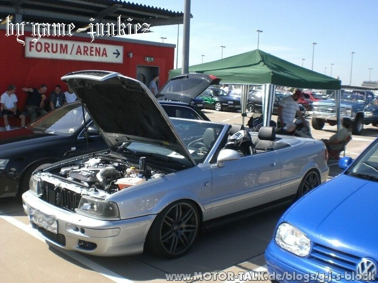

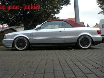

Der schwarze 4F neben dem 80er Cab is Killer !!!!
Sun Sep 13 20:12:23 CEST 2009    |    Trennschleifer4123
Jupp,
der 3.2er ist einem Kumpel von mir, wirklick ein absolutes Sahneschnittchen !

Sehr schön g-j! Die Reifen-/Felgenkombi sieht wirklich gut aus! Auch der gesprayte Tankdeckel 😉

Erst dachte ich, der G-J hat sich ein SUV gekauft...😁 Also die Felge sieht gut aus, noch ein bisschen tiefer dann ist es perfekt, aber hast du ja eh vor. Ich glaube ich kenne den A6 oder...?

wirklich schoene felgen *haett ich auch gern* :=)

Immer diese Selbstbeweihräucherungen...😁😉 Im Ernst, sieht schick aus, zeitlose Form, gut zu reinigen und die Farbe passt zu dem Wagen. Dass er tiefer muß ist klar, so 30cm Abstand zwischen Radmitte und Kotflügelkante.

Ich frag mich warum vorher keiner meine Fahrwerkstiefe bemängelt hat ? Kommt das wegen dem nochmaligen niedrigeren Querschnitt der Reifen ? Erst 40 jetzt 35 ?
Viele Grüße
g-j🙂
Mon Sep 14 21:53:04 CEST 2009    |    Druckluftschrauber29615
Es sieht so schon gut aus, aber etwas tiefer wäre halt besser. 50/30 sage ich mal. Exact die gleiche Bereifung fahre ich auch, allerdings in 7,5" x 18. Ich finde der Sprung von 40 auf 35 macht sich sehr bemerkbar, der Reifen wirkt weniger "kantig", die Felge kommt besser zur Geltung. Was das Chrom angeht... Tut mir ja fast schon Leid für Dich, aber ich habe vor mir im nächsten Jahr einen 8P zuzulegen, die Spanne die mir vorschwebt reicht vom 2.0T über dem 3.2 bis zum S3, je nach dem wie die Angebote aussehen und da meine Chromfelgen ja relativ schmal sind passen sie mit Adaptern auch in die 8P Radkästen. Es brechen also harte Zeiten für Dich an..😉

Na endlich Titan auf dem silbernen Racer, gefällt mir aber tiefer muß er noch. Aber wie ich lese kommt das ja bald.
Daumen hoch.
Aber bitte nicht so tief , wie auf dem Golf.
