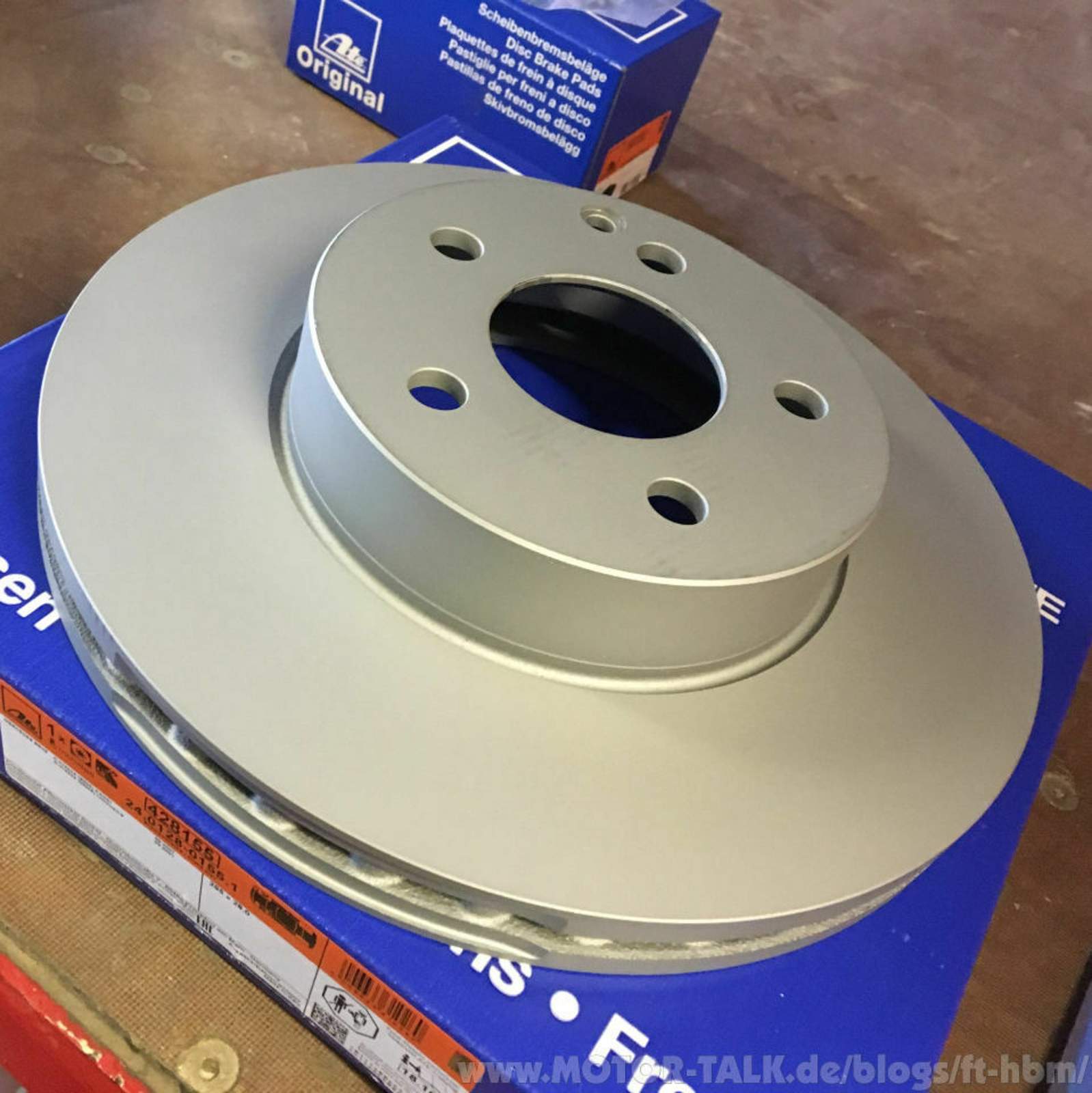

Selbst ist der Mann, also fast! Nach ca. 50.000 Km seit dem Erwerb des Sternenkreuzers mussten jetzt die Bremsen gemacht werden. Vorne Scheiben und Beläge und hinten nur die Beläge.
Nach dem Einholen eines Kostenvoranschlags in der Niederlassung kam ich auf die Idee ein wenig Geld einzusparen. Also fix die Teilnummern zusammengesucht und bei einem hiesigen Großhändler eine Anfrage gestellt. Siehe da, das Material in selber Qualität (ATE) zu ca. 65% des MB-Preises inklusive des Verschleißsensors. Von den Arbeitskosten gar nicht zu reden.
Somit habe ich die Teile umgehend geordert und einem befreundeten und technisch sehr versierten Autoenthusiasten einen kleinen Wink gegeben, damit er ein bisschen Zeit für unseren Benz einplanen konnte, denn ich wollte mich nicht alleine an diese Aufgabe wagen.

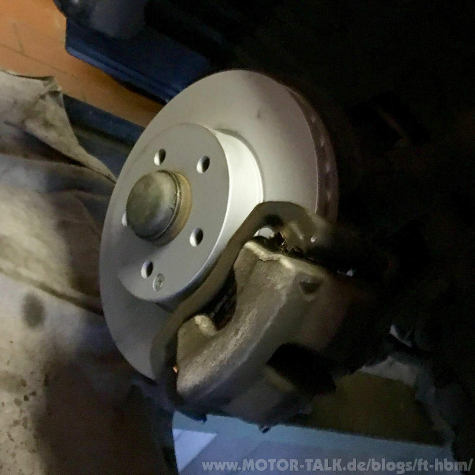

Nachdem die Teile eingetroffen waren, haben wir den Benz in seine Garage mit Grube gefahren und die Vorderachse komplett aufgebockt. Reifen runter und los ging es ....
Insgesamt haben wir ca. 60 Minuten für beide Seiten gebraucht, inklusive des Reinigens der Bremssättel und der Kontrolle der Bremsflüssigkeit. Also alles kein Hexenwerk!
Fazit: Ich habe circa 250 Euro gespart und einiges dazu gelernt und die Bremse funktioniert prima.

Von selber Qualität kann nicht die Rede sein. Bei den Originalteilen sind z.B. Scheibenrand und Topf lackiert. Bei deinen ist nur überall eine Beschichtung mit Zinkspray drauf.
Mon Jul 24 17:57:30 CEST 2017    |    Goify
Die Erfahrung musste ich auch machen. Selbst wenn die Originalscheiben von ATE kommen, sind die ATEs beim Teilegroßhändler nicht nur wesentlich günstiger, sondern auch von geringerer Qualität.
Trotzdem kann man dabei recht viel sparen und fährt nicht so viel schlechter.

@Ich_am_PC Also das bisschen Arbeit mit Fehlgenreiniger und mit nem Pinsel/Schwamm vor der Wäsche stellt ja keine riesige Herausforderung dar.
@etwina und @bermuda.06 Mag sein, aber nach jetzt schon wieder 2-3.000 Km kann ich noch keine Probs feststellen. Klappert nicht und bremst.

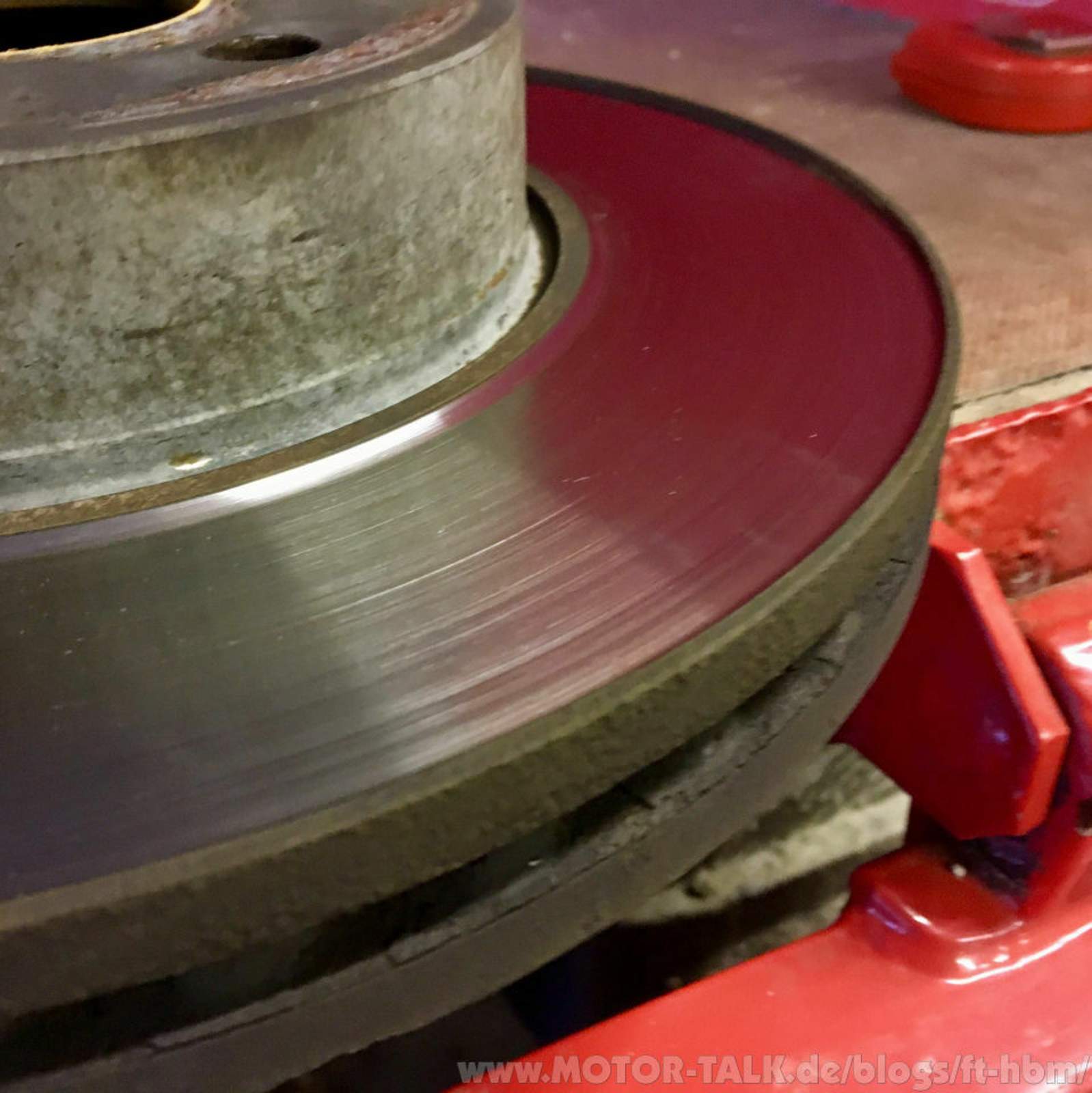

@etwina Wenn ich mir die alten Scheiben so anschaue, dann glaube ich nicht das es Unterschied macht, wenn die im Neuzustand lackiert sind. Bei den Belastungen und Temperaturen wird eine Lackierung wohl nicht lange halten.

Zur Qualität - ich habe auch ATE-Teile genommen, allerdings Standard und keine Keramikbeläge. Die Altteile waren original Mercedes, nebeneinandergelegt sahen alt und neu identisch aus. Die ATE-Scheiben waren genauso grau lackiert wie die Originale, und auch vom Gewicht, von der Dicke etc. habe ich keinen Unterschied bemerkt. Ich war früher auch immer der Verfechter von Originalteilen, bis ich mich bei meinem alten W123 ein paar mal richtig auf die Nase gelegt habe. Spätestens wenn die Modelle nicht mehr hergestellt werden, fängt auch Mercedes an, die Teile zuzukaufen, statt sie exklusiv fertigen zu lassen.
