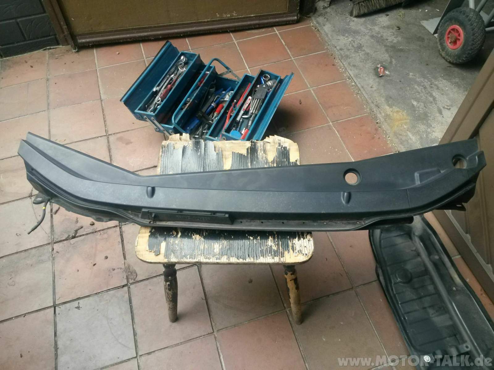

Abdeckung WindlaufAbdeckung Windlauf
Danach baut man die Windlaufleiste aus. Diese ist nur geklipst. Also die Leiste motorseitig vorsichtig hochziehen, damit die Clipse nicht zerstört werden.

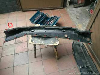

Windlauf von untenWindlauf von unten
Auf dem Bild sind die Clipse zu sehen. Ich habe alle mit den Pfeilen markiert. Die beiden oberen ohne Clipse sind mir kaputt gegangen. Die werde ich wohl beim netten Hondahändler nachbestellen. Der Kreis markiert den Schlauch der Scheibenwaschanlage, der auch getrennt werden muss.

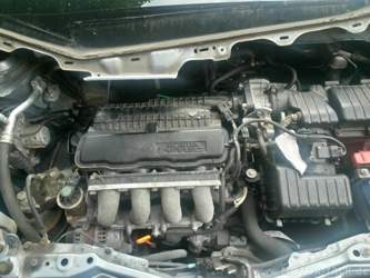

Motorraum klar zum KerzenwechselMotorraum klar zum Kerzenwechsel
Nachdem die vorher genannten Schritte ausgeführt wurden, sollte der Motorraum des Jazz so aussehen. Man kommt so sehr gut an die Zündspulen und die Kerzen dran.

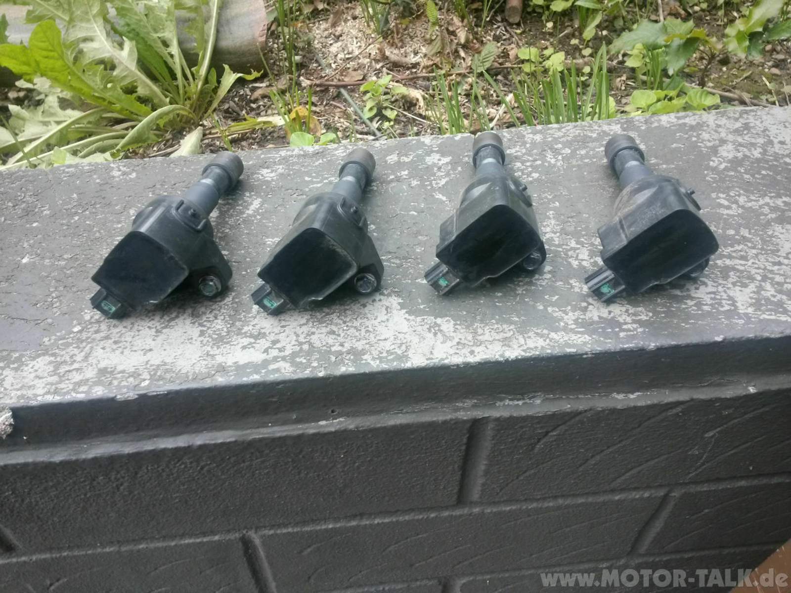

ZündspulenZündspulen
Die Zündspulen sind links unten mit einer 10er Schraube gesichert. Es empfiehlt sich die Zündspulen wieder an die selben Positionen (1-4) einzubauen.

Meine Frage: Wo genau befinden sich denn nun die Zündspulen und Zündkerzen?
Auf dem fünften Bild von oben (Motorraum klar zum Kerzenwechsel), befinden sich leider keine Markierungen/Hinweise. Wo muss ich das Werkzeug zur Anwendung bringen?
Danke!
Hab vorher einen Mitsubishi CZ3 gefahren. Dort war der Kerzenwechsel in 20 Minuten erledigt und man
wusste sofort wo man hin greifen muss.
Sat Feb 26 06:56:07 CET 2022    |    FossyBaer67
Guten Morgen,
die Spulen und Kerzen befinden sich direkt hinten am Motorblock (parallell zur Spritzwand. Zuerst die Stromversorgung der Spulen entfernen (sind geklippst) dann sind die Spulen mir einer 10er Schraube befestigt. Du kannst dann die Spulen einfach rausziehen und kommst gut an die Kerzen ran. Alles machst du fast im Blindflug. Ich habe mir eine Stablampe reingelegt um wenigsten etwas zu sehen.
