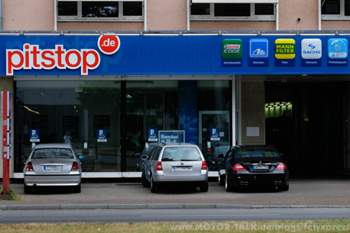

Tue Jul 14 10:50:39 CEST 2015    |    Felyxorez    |    Kommentare (7)
Einleitung
Gleich im vornherein, ich bin nicht der geborene Blogger und schreibe daher auch selten solche Posts. Nichtsdestotrotz bin ich letztens auf ein interessantes Thema gestossen. Vom Studium her habe ich sehr viel mit Innovation, Geschäftsmodellen und pipapo zu tun, vor allem damit wie schwer es für ältere Unternehmen ist moderne Systeme in eine Geschäft zu integrieren.
Ich musste dabei sofort an Automobilwerkstätte denken, insbesondere bei BMW ist man da ein gebranntes Kind. (Schon mal das TIS gesehen? Das würde auch auf Lochkarten laufen).
Das "Experiment" fing damit an, dass ich für meine Nuckelpinne einen Klimaservice buchen wollte. Dabei ist mir mal wieder aufgefallen, dass es quasi unmöglich ist online einen Termin verbindlich auszumachen und zu bezahlen. Weder bei BMW, noch bei einem Bosch Dienst. Letzendlich bin ich auf pitstop.de gestossen. "Ohjeh, Pitstop, dann kann ich ja gleich zu ATU".
Dennoch war ich davon fasziniert, dass Pitstip heute scheinbar die einzige Werkstatt ist bei der man feste Wartungspunkte online bestellen und z.B. mit Paypal zahlen kann. Damit kommen die gar nicht auf die Idee mehr abzurechnen.
Zwar ist die Bedienung der Weboberfläche bei weitem nicht das, was man unter einem optimalen User Interface sehen sollte, aber es funktioniert.
Vor dem Termin
Also, Experiment gewagt, Termin für den Klimaservice gebucht und gezahlt. Ich habe den Termin für Montag in einer Woche um 08:30 in der nächsten Pitstop-Werkstatt ausgemacht.
Was mir besonders gefällt ist ein Detail: In der Bestätigung ist ein .ics Termin zum downloaden, welcher alle wesentlichen Informationen enthält.
Da ich auch neugierig war wie flexibel das trotz Onlinevorauszahlung funktioniert habe ich mir selbst die zukünftige Arbeit erleichtert.
Ich habe mir vor ein paar Wochen neue Keilrippenriemen besorgt, konnte sie jedoch nicht montieren mangels Spezialwerkzeug für Flexriemen. Der Plan ist jetzt zu schauen ob pitstop Fremdteile montiert.
Am Termin
Pünktlich um acht steh ich dann vor der Werkstatt. Der Empfangsraum ist schlicht, kein Kaffee oder sonstige Kundenverwöhnung. Service-Askese, eine Reduktion auf das wesentliche. Gefällt mir.
Über den Klimaservice muss nicht viel geredet werden, die Montage der Keilrippenriemen ist kein Problem, kostet aber 30€ für die Arbeitszeit, damit kann ich doch leben. Der Mechaniker überprüft schnell, ob es die richtigen Teile sind und los geht's. In rund vier Stunden wollen sie mir bescheid geben.
Nach Termin
Zurück in der Werkstatt bekomm ich einen Lieferschein für das Kühlmittel, eine Ausdruck aus dem Wartungsgerät der Klimaanlage und eine zusätzliche Rechnung für die Montage der Keilrippenriemen, welche ich mit Karte zahlen kann. Die Klimaanlage kühlt deutlich mehr und die Riemen sind gewechselt. So sollte es doch sein, voller Erfolg, Kunde zufrieden.
Ausleitung
Es freut mich, dass es zumindest einen Anbieter gibt der in der New Economy angekommen ist. Ich persönlich mag Verbindlichkeit über Preise und Termine, nur sowas ermöglicht Vergleichbarkeit. Ich schreibe new economy, weil noch Web 2.0 Elemente wie Bewertungen und Nutzerfeedback fehlen.
Auch bei den Reifen finde ich das System gut. Bis jetzt war es schwierig einerseits günstige, vergleichbare Preise für Reifen zu finden (Meine lokale Werkstatt verlangt 150€ für einen normalen Pirelli 205/55R16? Seid ihr wahnsinnig?) und gleichzeitig die Montageleistung auf einer Rechnung zu haben, zwecks Gewährleistung. Im Falle von Pitstop kosten die Reifen kaum mehr als das günstige Angebot auf idealo.de und die Montage kostet nicht die Welt. Hab ich auch schon erprobt.
Schlussendlich würde es mich freuen, wenn mehr Werkstätten realisieren würden, dass wir im 21. Jhd leben. Solche Systeme sind eigentlich seit der Jahrtausendwende technisch einfach realisierbar und bringen viel Transparenz und Einfachheit in's Spiel. Niemand will heute noch 10x durch die Gegend telefonieren um einen Termin für eine Standardwartungsarbeit zu organisieren und sich dann noch preislich über den Tisch ziehen lassen.
So, mein Beitrag für den Tag. Ich hoffe ihr habt etwas aus den Zeilen ziehen können.
Was ist eure Meinung dazu?
