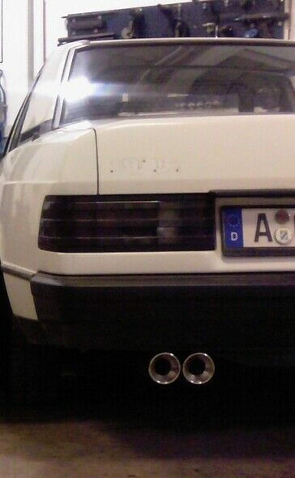

Klong klong ring dedining grrrrrrrr…..Quitsch Kratz…..
Rechts raus, und erst mal anhalten. Nach Untersuchung der der Gegebenheiten musste ich leider Feststellen, dass sich von jetzt auf sofort der Endschalldämpfer meiner 22 Jahre alten Anlage verabschiedet hat. Die Abgase traten direkt am Ende des Rohres, welches in den ESD münden sollte. Sollte.
Beim genaueren Hinsehen sah ich auch, das der „Krebs-Schaden“ sich schon seit einiger Zeit angebahnt hatte. Nur konnte man es nicht sehen oder hören, weil es gleichmäßig das Metall zerfressen hat. Fast unsichtbar von innen.
Ok, lange Rede kurzer Sinn, hab direkt den Wagenheber angesetzt und den Topf abgehängt. Gar nicht so einfach, wenn das Ding hinten Senkrecht hinter der Stoßstange steht und immer noch in den Gummis verankert ist.
Aber gut, wenn ich ehrlich bin hab ich ja fast nur drauf gewartet. Nach Erkundigungen der Preise eines neuen originalen Ersatzteiles fand ich sehr schnell heraus, dass ein neuer ESD aus dem Sportzubehör gar nicht mal sooo viel mehr kostet. Also direkt bestellt. Naja, nicht unbedingt der bekannteste Hersteller, aber mit e2-Nummer und allem drum und dran.
Eine Woche später, der Postmann 2mal klingelt… und gab es bei einem Freund ab. Ich erfuhr abends um halb 8 das das Teil endlich da wäre…. Großer Gott, wann soll ich – ähm Thorsten wie lange bist du noch… - JA ich beeile mich!!! Bis gleich!
Stunde danach stand ich mit Hammer und Meißel… neu geschliffenem Meißel… noch mal geschliffenem Meißel unter meinem Auto und fluchte, dass die bei Benzens die Rohre ganze 15 cm (wenn’s reicht) – war halt auf Anschlag drinnen – ineinander geschoben hat. Jaja, deutsche Wertarbeit. DAS waren noch Zeiten. Auf jeden Fall waren die Rohre so fest… Boah ey, das hat gedauert. Rostlöser? Hm, klar, Natürlich – aber der lief nur ums Rohr rum, nich rein… hehe und zum Warten hatte ich keine Zeit, keine Lust und null Bock.
E R G E B N I S S E ! ! ! Das ist das, was in einem solchen Moment zählt. Hören wie er klingt, hat ja schließlich auch 2x90 mm hinne drann.
Ernüchterung erfolgte direkt nach umdrehen des Zündschlüssels. MAN, WAS is da los?!?!?! BAAAM … da fiel es mir wieder ein. Der verd*mmte Mittelschalldämpfer. Grmpfl%#!!!
Plan B: erst mal Pfingsten genießen und anschließend mal sehen ob im gut sortierten Fachhandel nicht ein originales MSD-Ersatzrohr gibt. Hehe.
Resultat an diesem Abend war, dass er wenigstens - ein wenig - brummelt.
… UND – beim abtouren knallt er leicht hinten raus. *grins* da gingen die Mundwinkel wieder bis zu den Ohren bei dem Gedanken, das der MSD bald in die ewigen Jagdgründe verschwinden wird… In diesem Moment konnte sich kein Schnitzel so sehr freuen wie ich.

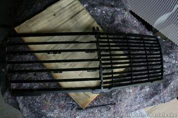

Nachdem ich schon einen gewissen Vorlauf an Erfahrungen nachweisen kann, brauch ich nur noch „Kleinigkeiten“ machen um den Status von Beta2 auf Beta3 zu heben.
Auch wenn ich noch nicht 100% fertig bin schreibe ich den Artikel trotzdem, da nur maximal noch eine Veränderung vorgenommen wird. Dazu später.
„Da bekommt man ja Augenkrebs!“ – eine meiner Aussagen immer dann, wenn etwas durch gewisse Unruhe im Motiv, negativ auf mich wirkt. Ebenso verhält sich jeder Fahrzeug-Grill, der dieses Design aufweist wie unser 190ger. Naja, leider zieht sich das bis hin zur C-Klasse. Ok, kann man nicht ändern, muss man hinnehmen.

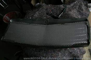

Also kurz geschaut und zur Säge gegriffen. Erst mal die Hochkantverstrebungen weg, dann hamma nur noch Waagerecht. Schau mer mal wies ausschaut.
Hey Leute… das is mal ne echte Scheißarbeit! Man muss ja drauf achten, dass die Lamellen nicht zu stark in Mitleidenschaft gezogen werden. Und das Geschleife danach… Hilfe!
Aber wer´s schön haben will muss leiden. Kurz danach - also etwa 3-4h später war es vollbracht. Aber immer noch wollte ich mehr, denn es war mir noch zu … ja einfach zu eng da vorne. Luft muss durch. Kommt auch so genug, macht euch keine Sorgen. Was blieb mir also übrig, als die erste von oben und jeweils dann die 2te Lamelle raus. Alles wech was Ballast macht… hehe :-P
Ergebnis… voll geil, nur leider dann etwas ZU luftig. Man kann eben einfach zu weit reinschauen und hinter die Lamellen sehen. Dementsprechend hab ich mal vorsichtshalber ein WabenGitter eingereicht.
Die Lamellen sind leider zu schmal, womit wir beim letzten Akt der Modifikation wären: Verstärken und gleichzeitig verlängern und WabenGitter wieder weg.
Am Ende kauf ich nen Grill eines aktuellen Benz und schneid die Lamellen dort raus… hehe.
Ok. Soweit so gut, alles schön abgeschliffen und mehrfach grundiert. Anschließend wieder geschliffen und mal eben mit schwarzem RallyLack übergezogen. Kurz abkühlen lassen, denn es sah schon jetzt verdammt heiß aus. … für mein Geschmack.
Ahja, nich das ich es vergesse, die Leisten hab ich direkt gleich mit blackiert. Alles schön matt.
Zack und wieder rein. Und voila (wie auch immer man das schreiben tut) ferdsch isser, der Selfmade-Grill!

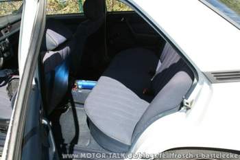

Ja, neues Auto im Besitz... Wat nu? Immer drängt sich der Gedanke auf "Tiefer, Breiter, Geiler" ...wenn ich ihn am wenigsten gebrauche - frisch Ausbildungsplatz bekommen, nicht genügend Entlohnung für alle Hobbys und keine Ahnung welche der tausend Ideen zuerst verwirklicht werden soll.
Also erstmal Musi rein!

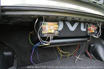

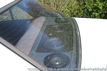

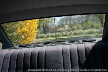

"Willst die Kiste da haben? Nen Fuffi und weg damit, ich brauch Platz im Lager!" (THX to Torsten) Ok... Nachdem da macaudio drauf Stand und der Verkäufer ein Freund ist brauchte ich nicht mal rein schauen. Als ich es dann tat, traf mich der Schlag. Genau DAS was ich suchte und BRAUCHTE. Allerdings, ne Basskiste in nen w201 zu implementieren ist auch ne Kunst für sich. Soll ja auch halbwegs nach was aussehen.
"Du weißt was du tust?" fragte mich besagter Freund, als ich mit der Flex im Kofferraum verschwand...
10 min später, passt, wackelt und hat Luft. Kurzerhand das Loch - eher den Krater - auf die Hutablage übertragen und eben diese den Anpassungsarbeiten zum Opfer gebracht. Teppich runter, schleifen und Löcher rein.
Nachträglich musste ich Sie auch noch verstärken, Damit sie nicht beim Ein- und Ausbau defektiert wird. Anschließend noch mit blauem Leder bezogen, passen zu Innenausstattung und wieder rein mit dem ganzen Zeuchs. Das bedeutet nun:
vorn: EMPhaser 100mm über AMP
hinten: GroundZero 130mm Combo über AMP
hinten: macaudio 2x200mm inner Kiste BR - logisch - der selbe AMP.
Ahja, fast vergessen, aufm Tunnel und damit viel zu weit weg, de Powercap.
Headunit ist ein Blaupunkt CD-Tuner.
THX to uXXe

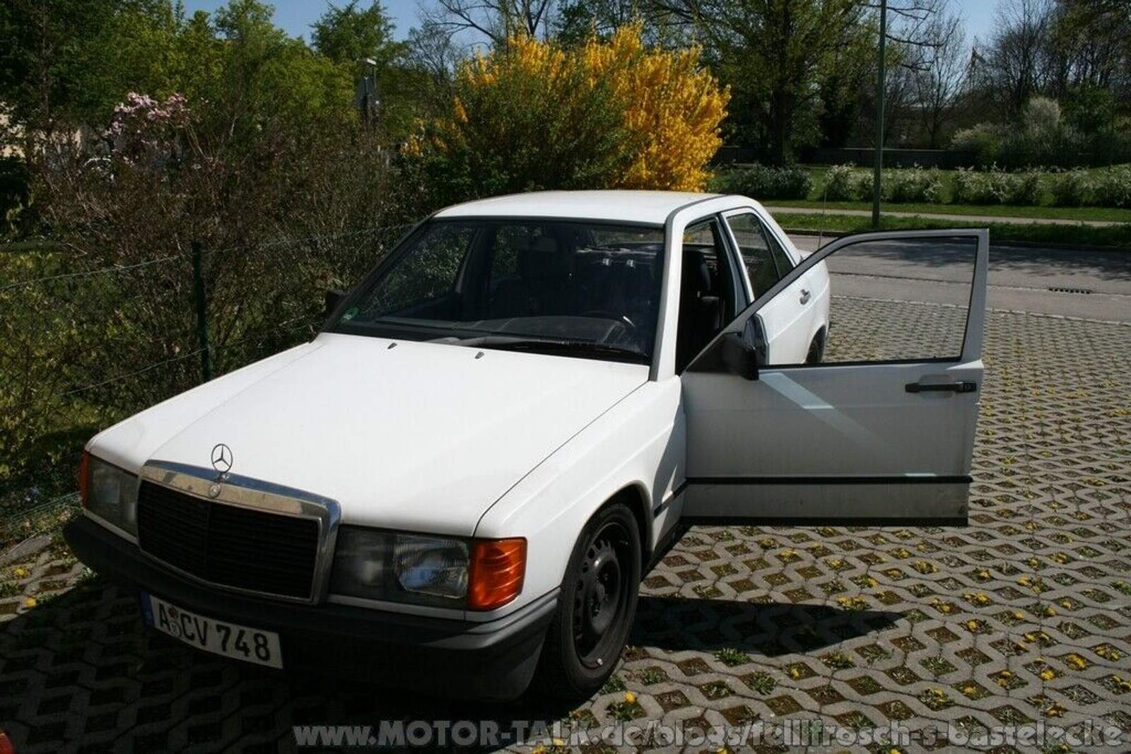

Tue Apr 28 09:36:15 CEST 2009    |    felllfrosch    |    Kommentare (10)
img-9511-kleinimg-9511-klein

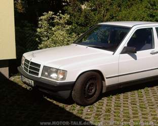

Hallo Community,
nachdem ich sah, dass viele ihre Autos innerhalb verschiedener Threads vorstellen, dacht ich mir mal einen Blog zu schreiben, welcher mein nunmehr 25. Auto auf einem Teil seines Weges in Wort und Bild begleiten soll.
Natürlich dürfen auch Meinungen, Ratschläge, Tipps ect. beigesteuert werden. Eventuell fliessen sie ja auch in das Projekt mit ein.
Nicht das ich keine Ideen hätte... Aber manchmal kann man ja auch mal auf andere hören :-P
Nunja, leider habe ich es verpasst gleich am Anfang mal ein "Vorher"-Bild zu machen. - um ehrlich zu sein, ich wollte eig nicht im Traum daran denken da irgendwas umzubauen.
Aber das Schrauberherz lässt sich nun mal nicht einfach so rausreißen und irgendwie verfalle ich immer wieder in den Wahn an allen meinen Autos irgendwas zu tun.
Aber gut, das liegt in der Natur des Freaks.
Hiermit eröffne ich nun den Blog, indem ich mein 190e 2,0 Bj.87 118PS Automatik Weiß mit original Blauer Innenausstattung und einem leider schon zu spät geschossenen Foto hier vorstelle.
