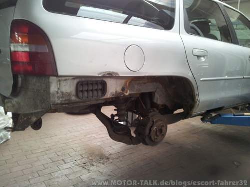

Das größe Problem ist der Rost,dem ich aktuell zu leibe rücke...
Die kleine stelle am Unterboden ist schon fertig!
Nur Radläufe und Schweller vordern noch Zeit von mir^^
Oben seht ihr den aktuellen Stand!
Hab den Rost großzügig rausgeschnitten und am Ende gemerkt wie wenig gesundes Blech doch übrig blieb:(
Heißt,ich musste den Innenradlauf und ein Stück Inneschweller wieder aufbauen!
Dannach ging es ans Radlauf/Schweller-Blech anpassen.
Nach viel messen und anpassen passten die Blech ganz gut und es ging ans festpunkten.
Das ist der aktuelle Stand!
Jetzt muss ich noch fertigschweißen,spachteln ect...

Meinst du, dass der Metallkleber lange hält? Ich hätte die Stelle gelötet.

Das hält schon^^
Wenn nicht,hab ich noch einen als Ersatz da:D
