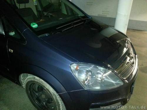

Opel Zafira bj 08 blau metallic
Dank eigenem Grundstück konnte ich mit dem Waschen los legen.Groben Dreck abgespült und mit der 2 Eimer Methode gewaschen.Danach zur Knete gegriffen und mit selbst gemachten Gleitmittel aus Shampoo das ganze Auto gereinigt. Jetzt kommt wieder der alte fiese Hartz Brocken. Immer wieder mit der Knete rüber aber keine Chance. :-( mit mehr Druck versucht. Wieder nix. Das gibt es doch nicht.
Moment mal riskier doch mal einen Blick ins Forum hat bestimmt schon mal wer das selbe Problem gehabt. Wieder fündig geworden :-) Azeton hilft mit diversen Warnrufen von anderen pass auf deinen Lack auf. Mal ehrlich kommt jemand auf die Idee seinen Lack damit abzureiben dann ist ihm nicht zu helfen.
Ich schnappte mir einen alten Lappen und benetzte ihn leicht mit dem Azeton und tupfte den Hartz ganz vorsichtig an. Bloße nicht zu viel auf den umliegenden Lack kommen lassen :-) dachte ich mir.unglaublich wie leicht er sich in Luft auf löste und das nur durch leichtes tupfen.danach gleich ums Auto gerannt und alle alten Hartzflecken entfernt. Mit reichlich Wasser abgespült fertig.
Stolz betrachtete ich mein Werk :-) wie glatt der Lack jetzt ist. Da macht es Spass ihn zu streicheln und zu fühlen.
Nun dann weiter mit dem Wachs (hab ich echt mal von sonax ein hartwachs gekauft und das bei meinen Erlebnissen zum Thema Wachs ) was haben wir gelernt ? Weniger ist manchmal mehr :-) Die Büchse aufgemacht und festgestellt das es irgendwann zu viel Sonne ab bekommen hat. Klebte ein teil am Deckel und diverse klumpen auf der anderen Seite. :-(
Mit dem beiliegenden schwämmchen vorsichtig reingetupft und natürlich zwei drei klumpen auf dem Schwamm.da fällt mir ein gelesenen zu haben das man das wachs ja verreiben muss bis es schmilzt.na gut probieren geht ja über studieren und denk verdammt nochmal daran wenig auftragen. sachte den Schwamm hin und her bewegt und festgestellt das Ist ja total easy.kein Problem das immer nur kleine klumpen am Schwamm hafteten.ruckzuck das Dach fertig.Fingerwischtest OK mit Mft abgenommen. wie Staub wischen so muss das sein :-) leider wurde es zu spät um das restliche Auto zu waxen.
Neuer Tag und dank Luftratten durfte ich wieder mit dem waschen starten zum dritten mal übrigens grrrrrrr und Nachbar meinte zu mir mein Auto würde einlaufen vom vielen waschen :-( dabei will ick nur fertig werden.Bin fertig mit dem abtrocknen und den letzten tropfen noch wegwischen was sehen meine jetzt mittlerweile mit Blut unterlaufende Augen? Einen frischen ........ aaaaaarrrg wo ist meine pumpgun :-)
Naja ich habe dann doch geschafft meinen Zafira zu Ende zu wachsen.Aber wie war das doch gleich um Gottes willen nicht zu viel Wachs nehmen.Mhhh schon komisch wenn der Wagen die Farbe wechselt :-( schön weiß war er.Tja dann halt wieder mal zu viel genommen.Irgendwann hatte ich das zu viel wieder runter.Anmerkung für mich:Zettel auf Büchse mit einem Wort! "WENIG"!!! :-)
Seelig und zufrieden betrachtete ich mein Werk. Ich durfte auch die ganzen defekte bestaunen. Kratzer swirls steinschläge das ganze Sortiment. Aber ich war zufrieden. Vorerst.

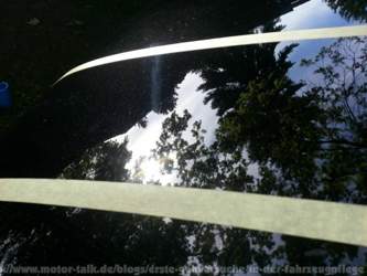

Sat May 17 22:50:53 CEST 2014    |    wissbegieriger
Hi 8bex
Hier nun ein paar Fotos
Mein erstes 50\50 ist auch dabei.
Zur Ausstattung würde ich den nigrin lackreiniger beim cobount einordnen.
Dazu noch drei 0815 Mft womit ich das Wachs super runter die Politur nur bedingt gut runter bekomme.
Des weiteren hab ich trotz kneten und der Politur viele solcher Flecken die sich einfach weigern zu verschwinden.
Auf dem 2 Foto siehst du das lackbild nach zwei Durchgänge um ein leidlich gutes Bild zu bekommen müsste ich wahrscheinlich noch 2weitere fahren. Hoch gerechnet auf den gesamten wagen gute 2 Monate :):D

Auf Bild 7 deiner nachträglich angehängten Bildern sieht mir das eher danach aus, als wenn die Klarlackschicht fehlt, als wenn es sich um eine hartnäckigen Fleck handeln würde...falls du mit Flecken sowas wie diesen meintest?
Sun May 18 02:19:55 CEST 2014    |    wissbegieriger
THX peppar
Auf die Idee bin ich nicht gekommen das die Flecken Löcher im lack sind :eek:
Erklärt vll warum ich sie nicht wegpoliert bekommen habe und die knete vorher auch versagt hat.
Da muss ich wohl mit der Lupe einen genauen Blick riskieren.
THX nochmal ;-)
Sun May 18 04:52:44 CEST 2014    |    Rostlöser134604
Zumindest sieht man schonmal einen Fortschritt.;)
Ich denke auch, daß Deine "Flecken" fehlender Klarlack sind.:(
