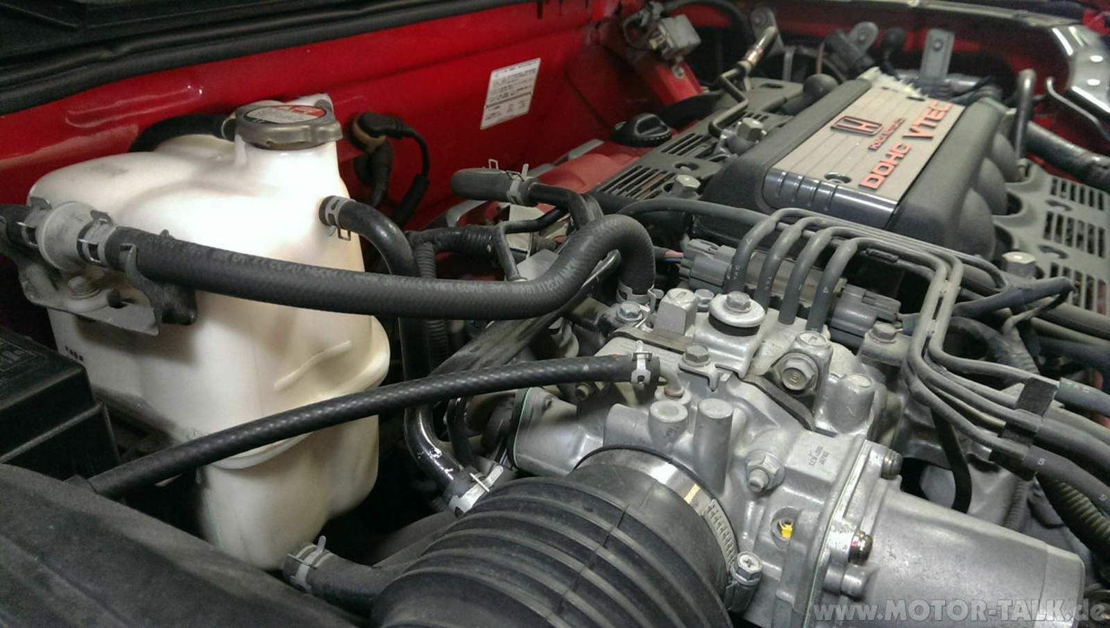

Wie das bei alten Autos so ist, gibt es immer mal was zum Basteln (aber das macht für einen Bastler ja auch den Reiz aus).
Motorraum mit KühlwassertankMotorraum mit Kühlwassertank
Der NSX gilt im allgemeinen als recht zuverlässig aber natürlich hat auch er seine Schwächen. Der Kühlwassertank ist so ein Kandidat.
Nach einigen Jahren beginnt der Kunststoff auszuhärten und undurchsichtig zu werden. Später entstehen Risse an denen Kühlmittel entweicht.
Das der Tank bis 1,1 bar aushalten muss ist natürlich auch nicht gerade förderlich.
Klein und recht unauffälligKlein und recht unauffällig

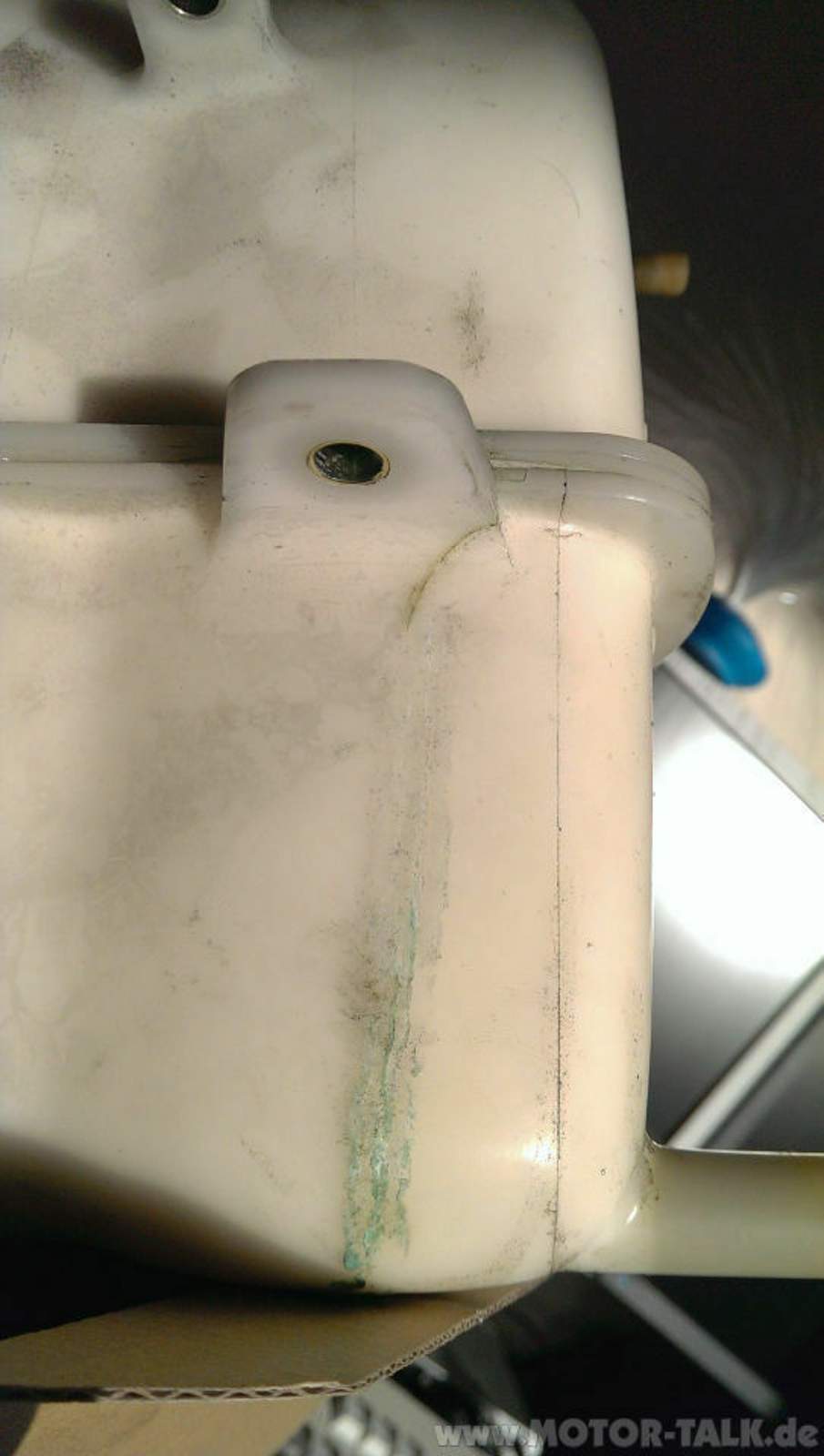

Nach 17 Jahren war es nun bei meinen Tank soweit. In der Nähe der Befestigung war ein kleiner Riss und auskristallisiertes Kühlwasser zu sehen.

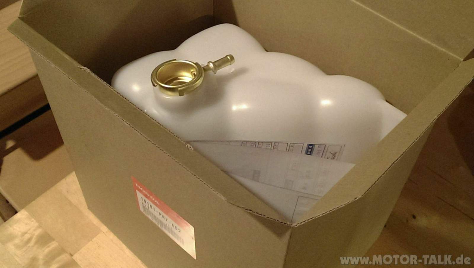

Des Spaßfaktors wegen habe ich mich entschlossen den Tank selber zu wechseln. Also am Samstag zum nächsten Honda-Händler (ca. 10 Minuten laufen entfernt) und eine Bestellung abgesetzt.
Der neue TankDer neue Tank
Während man auf einen zuständigen Mitarbeiter wartet bekommt man eine Auswahl kostenloser Getränke serviert (dafür ist sogar eigenes Personal eingestellt).
24 Stunden später (Sonntag Nachmittag) wieder zum Abholen vorbeigekommen, das Getränk (aus Zeitgründen) abgelehnt, etwa fünf Minuten gewartet und einen braunen Karton bekommen. Zahlen kann man übrigens ohne zur Kasse zu gehen, der Mitarbeiter von den Ersatzteilen trägt den Kartenleser am Gürtel.

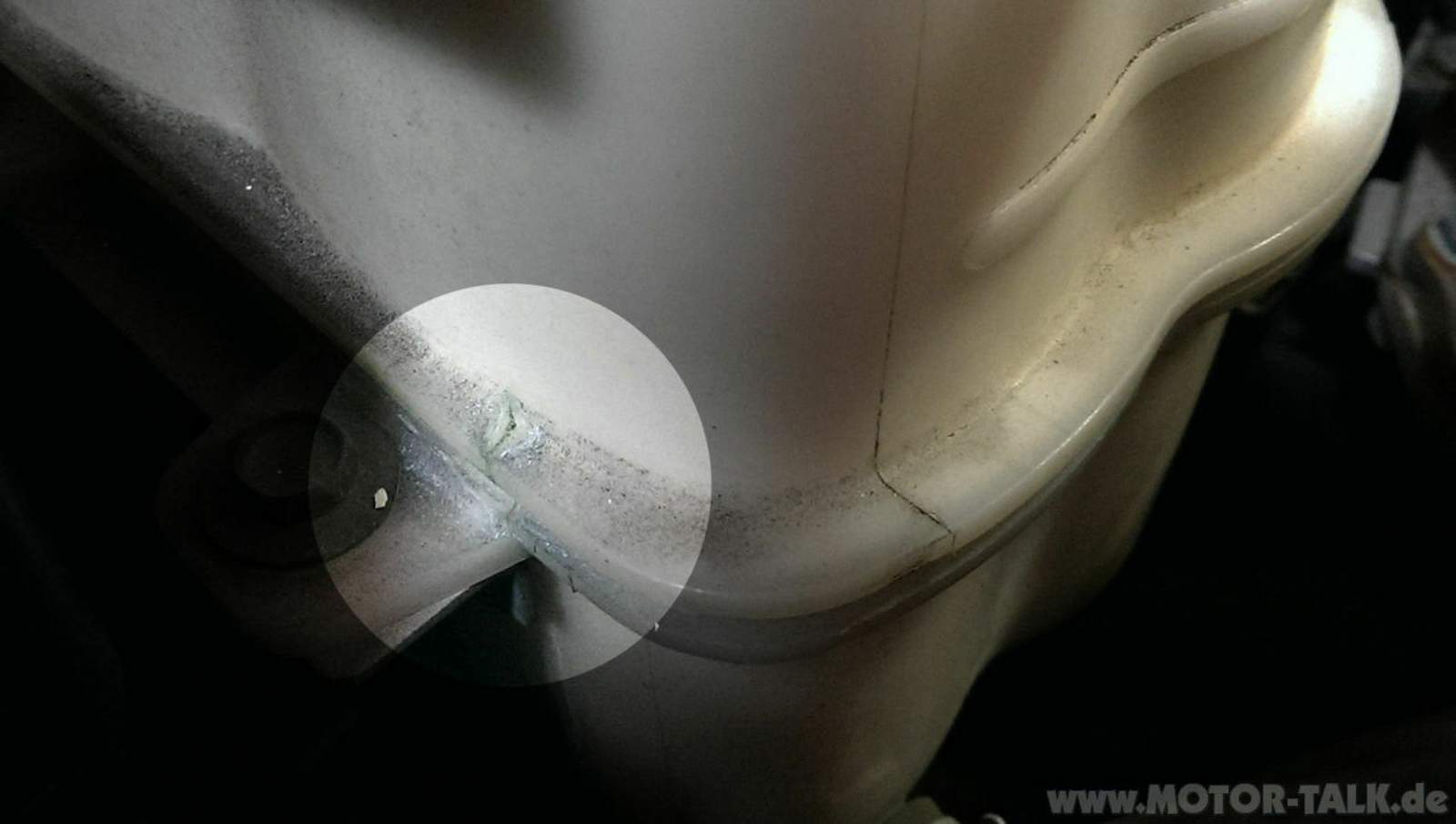

Der Riss an der Halterung scheint schon länger aktiv gewesen zu sein. Erst nach dem Ausbau ist es richtig zu erkennen.

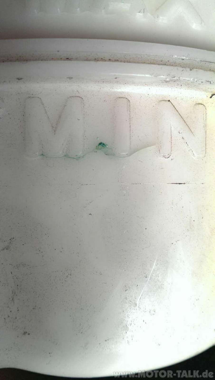

Weitere Risse sind unterhalb des Schriftzuges entstanden und beginnen auch bereits zu nässen.

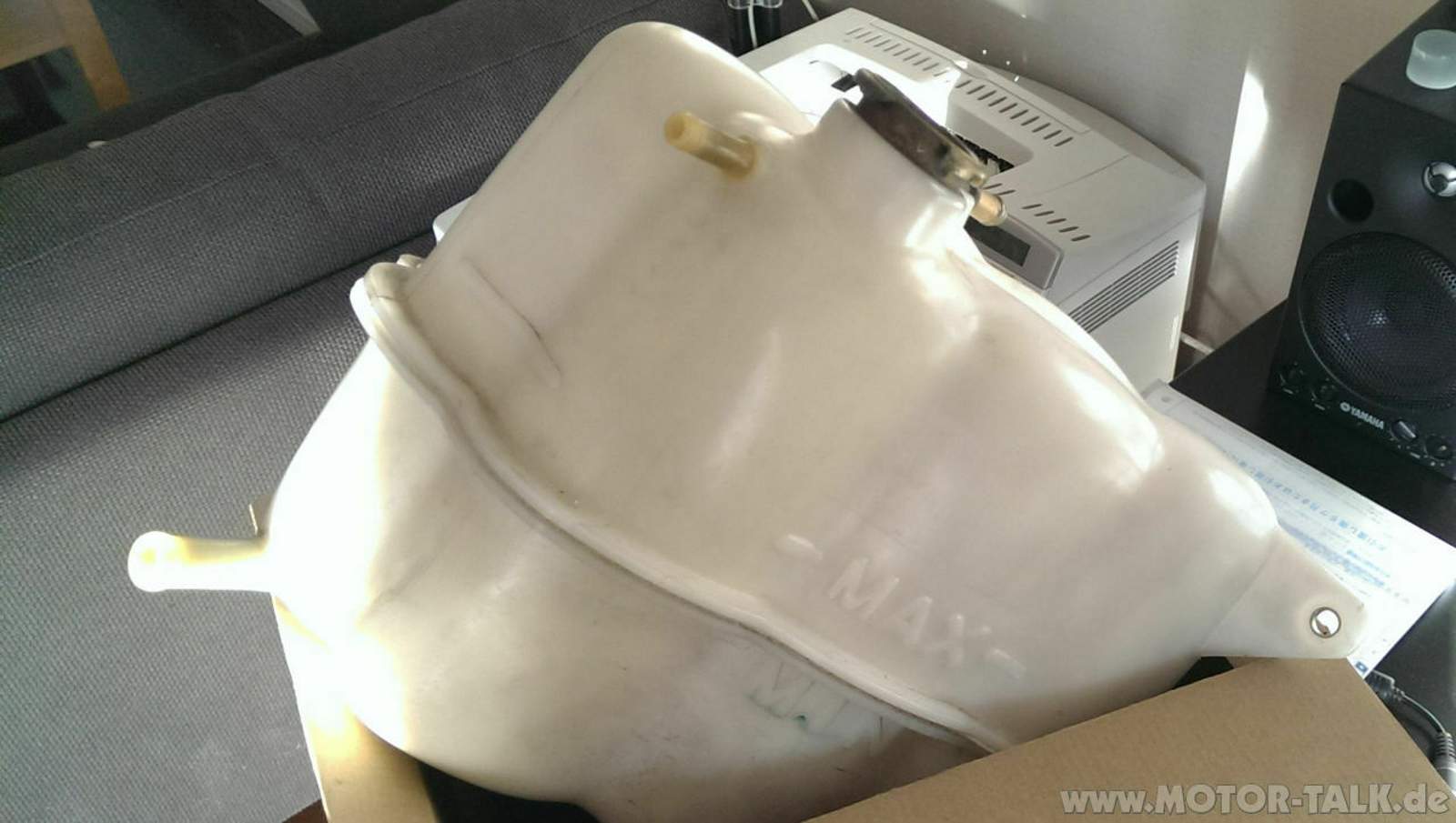

Erfahrene NSX-Mechaniker empfehlen den Austausch übrigens sobald der Kunststoff so weit ausgehärtet ist, dass man den Kühlwasserstand nicht mehr von außen ablesen kann.
Gerüchtehalber hat die Ersatzteilqualität nachgelassen seitdem der Wagen 2005 nicht mehr hergestellt wird. Zumindest die Klebestelle am neuen Tank ist nicht so schön symmetrisch wie beim alten.
Hoffen wir mal, dass es nicht nach wenigen Jahre wieder undicht wird (es gab so manchen Berichte darüber).
